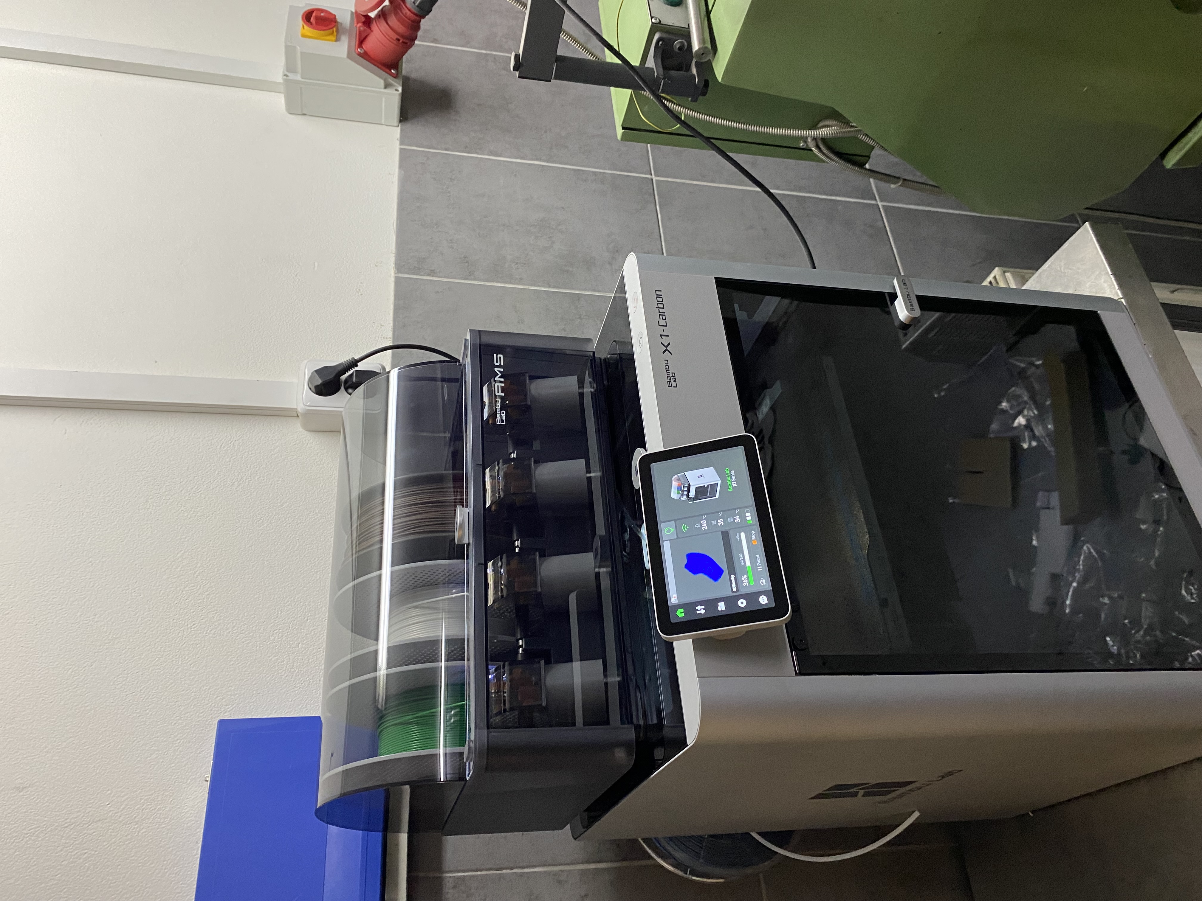

Je doma......tisknu uz 4 hodiny.......nechapu tu kvalitu a uz vubec nechapu tu rychlost....aplikaci, slicer......absolutni spicka a po 5 ti letech tisku sem myslel ze me nic neprekvapi....tak jo...

Vítej do bambu rodiny.

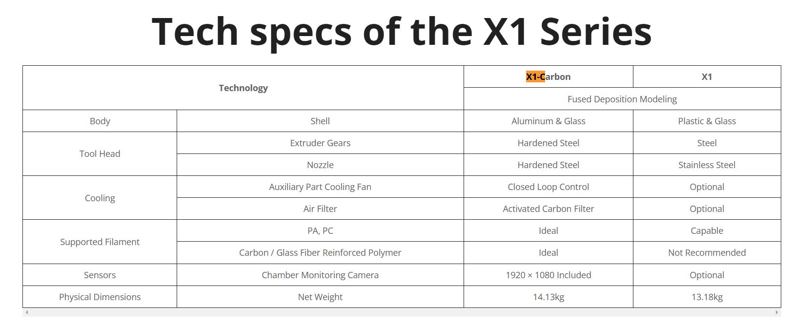

Zdravím, jaký je rozdíl mezi normálním a karbonovým Bambíkem. Co jsem se koukal na parametry, tak mi obě mašiny přijdou stejné, tedy kromě toho použitého karbonu. :D
Děkuji za info

Porovnani mezi radami: https://bambulab.com/en-eu/compare
Porovnani mezi X1 a X1c viz obr, soucast produktove stranky X1C, jen to je potreba zascrollovat niz.
Mozna se vyplati pockat na X2, letos by mela vyjit a ceny X1 rady pujdou niz.

Díky za informaci. Vidím že jediný důležitý rozdíl je kalená a nerezová tryska, s tím se dá žít a teplota BEDu a s tím se také srovnám. :D

lubbez> no ja tam toho vidim trochu vic a napr. s mekkymi koly extruderu ty plnene plasty dlouhodobe taky tisknout nejde, to je sotva na ABS.

Tu jsi mi dal docela ránu, že je to až taková sračka. Na mejch Ultimakerech mám natisknuto určitě 200 kilo filamentu a ještě nikdy jsem s podavačem(a) neměl sebemenší problém. Uvažoval jsem, že si udělám radost a koupím si P1S, abych mohl tisknout 1,75mm filament. :cry:
