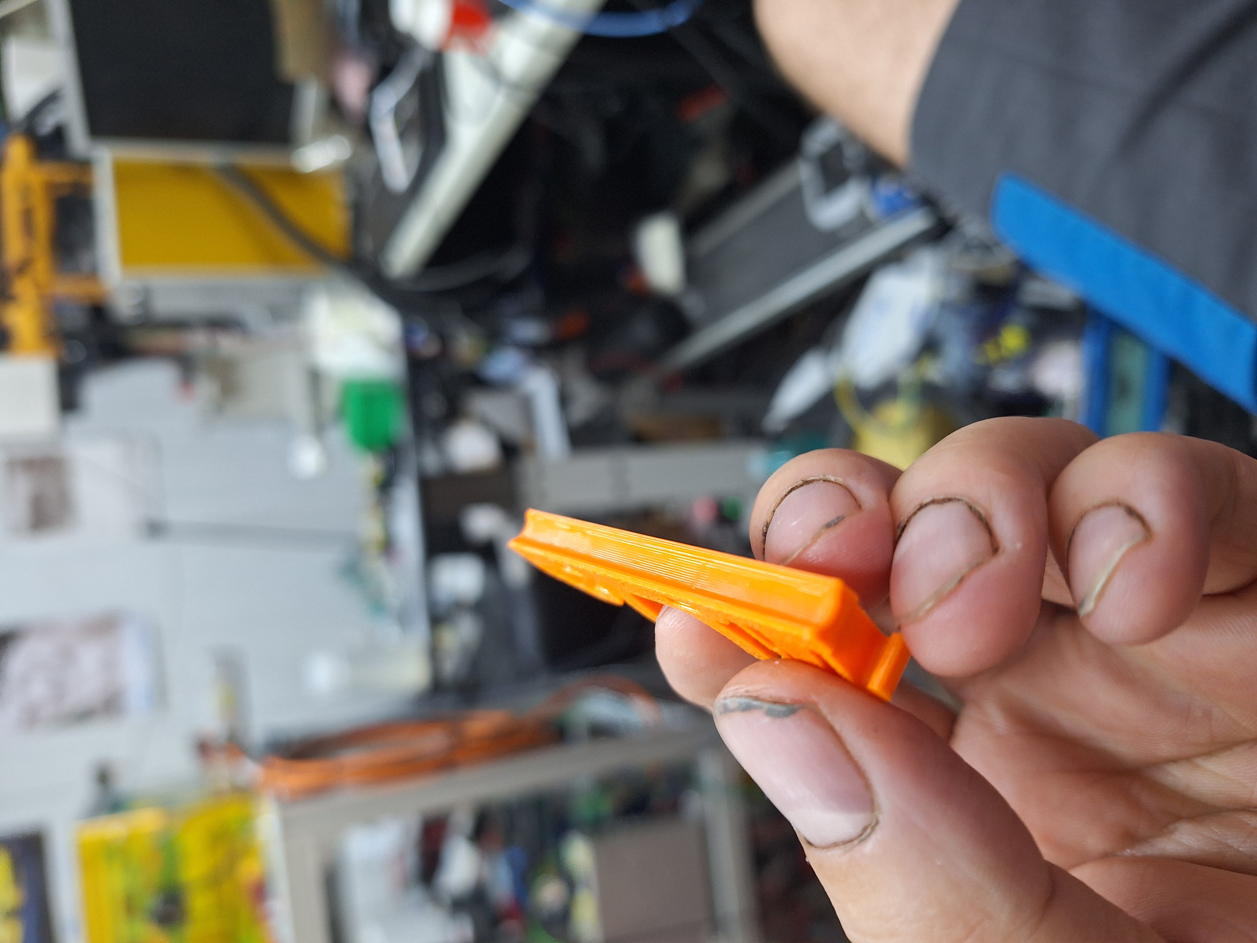

Včera jsem tisknul takový držáček z CPE. Tisknuté 0,5 tryskou, nastojato s BRIMem, velikost cca 80x100mm tloušťka stěny 4mm.

Co ty vlny na boku? Cim myslis ze to je?
CPE me zajima
lubbez píše: 15. 9. 2024, 9:50 Včera jsem tisknul takový držáček z CPE. Tisknuté 0,5 tryskou, nastojato s BRIMem, velikost cca 80x100mm tloušťka stěny 4mm.obr1.jpgobr2.jpgobr3.jpgobr4.jpg

To je jednoduché, vnitřní voština je jenom 15% a ještě zasahuje 30% do obvodu a tak tam dojde k menším (ale spíš jenom optickým) nerovnostem. Je to tištěné na výšku a na té rovné ploše je vidět úplně vše.

22. 9. 2024, 10:57
to jsem nemyslel, vliv styku vyplne atd chapu, to je nastavenim sliceru ale cele takove hrudkovite

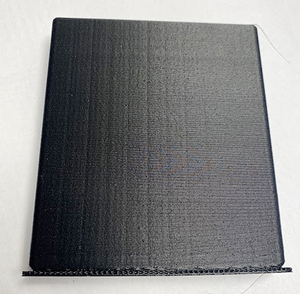

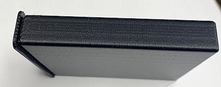

Příspěvky: 23411
23. 9. 2024, 8:30
Davam tisk z bambu
Petg
Jsou tam videt taky pruniky od infill ale jinak velmi uniformni textura.
