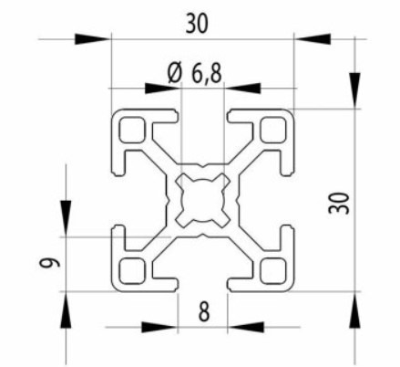

ps.mám takovej echt drahej resin (ktery lze obrábět) - asi testnu vlasní šroubky a matičky - ( hmotnost půjde zase dolu ) jeklík ma v sobě otvory pro šroubky a matičky
ps. scháním AL profil 30x30 - cca 12m - (je to docela drahý cca 300 za 1kg hliníku)

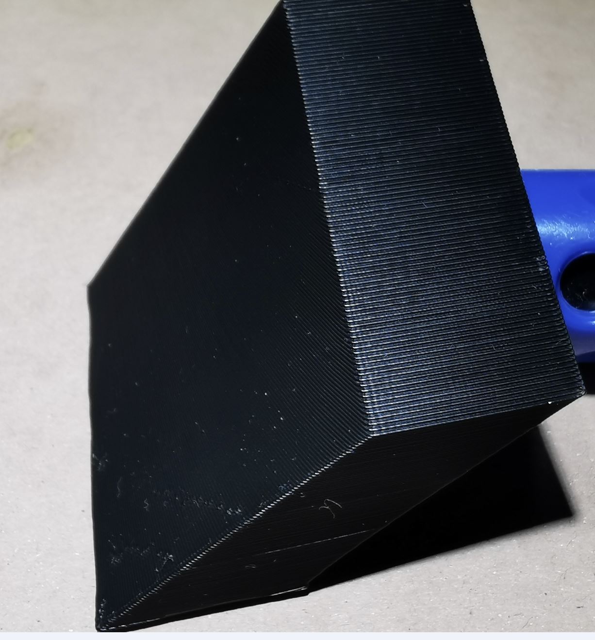

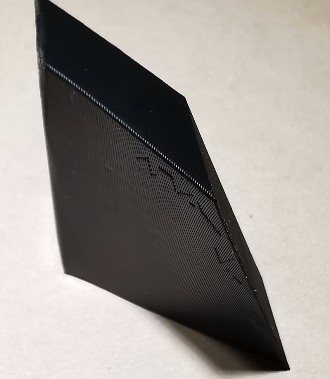

elbarto píše: 9. 10. 2023, 10:22 To t256: jasnačka, neurážím se, tohle slovo neznám. Snahou je najít nastavení, které se mi aktuálně zrovna nedaří, abych se dostal do maximálních převisů. Fotka na tvoje přání v detailu viz :-) Tištěno 0 podpor.
Dneska jsem tiskl neco s podobnym uhlem previsu jako ta vajco-socha (tu opravdu tisknout nebudu, nemam na tohle cas).
Je tam uhel kolem 30°coz by melo byt podobne jako u toho prusoveho modelu (jen tak zhruba jsem to odmeril) a zadny problem. Chtelo to jen zpomalit tisk a snizit teplotu extruderu.
Kdyz jsem nastavil standartnich 100mm/s tak se to v rozich na spodni strane previsu zvedalo jak matros nestacil chladnout - nemelo vyznam v tisku pokracovat.
Kdyz jsem nastavil tisk tak, aby se na stejne misto dostala tryska ne driv jak za 20 sekund (rychlost byla variabilni, maximalne kolem 40-50mm/s) tak byl vysledek naprosto v pohode a rekl bych ze by to bez problemu zvladlo previs s jeste o dost mensim uhlem. Material ABS za 2kila z Ciny, teplota boxu 45C, podlozky 130C, extruder 220C. Takze snizit rychlost a teplotu by melo vyresit tvuj problem. Holt nektere veci se proste rychle a hezky tisknout nedaji.
Ty fragmenty (diry) jsou po prechodu z jedne vrstvy na druhou. Dil je soucast drzaku cehosi, vyslovene funkcni vec, takze nastavovani takovych prkotin neresim.

Neříkám, že nemáš částečnou pravdu, ale v uhlu to není. 50 stupnů vyjede v testech ještě v pohodě. Zkusím přidat další externí větráky a více chladit. Tedy "někdy" protože aktuálně na hraní nemám bohužel čas.
