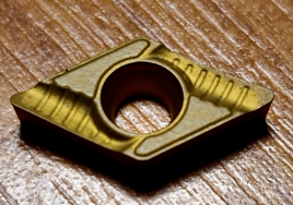

Od té firmy GDR mám víc věcí a i tuhle hlavičku // s BT30 //. Funguje naprosto OK. Jenom jsem si objednal i plátky z ALI a ty stály za prd - vysypal jsem je do špon. Mrkni se po plátkách KOMET občas se objevují po bazoších. Nejlepší jsou takové ty s "korýtkovým" lamačem. Marodím, tak se nedostanu do firmy ale mám tu se stejným lamačem DCMT.
Díky za uklidnění. Po Mirkově komentáři jsem malinko znervózněl :? .
Na bazoši měli pěknou jenom s MK4, a ty s ISO40 byly za nesmysl.
