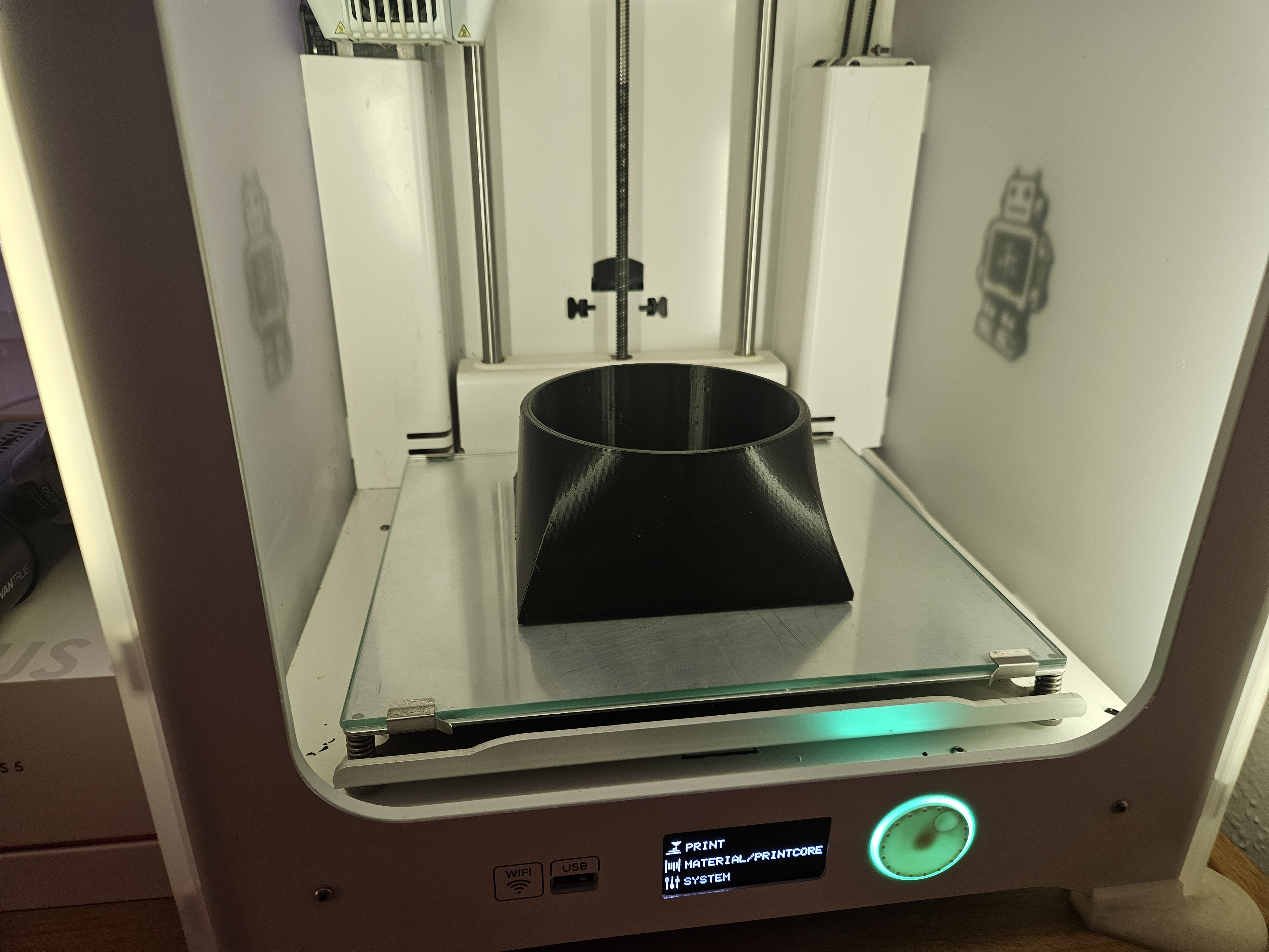

Já teda jsem amatér a tisknu a kreslím chvilku, cca rok, zatím vše z PLA, špulka trvale na držáku za ultíkem než ji spotřebuju a to trvá celkem dlouho. Tohle je noční tisk, nechtělo se mi v půlnoci běžet k tiskárně, nikdy se mi nestalo že by byl problém s výtiskem co tady popisujete :shock:
Ano mám díky kamarádovi připravenou bambu, ale napřed chci spotřebovat zásoby 2,8mm filamentu, proto proháním ultíka :)
Je to podstavec pro 2kg lahev argonu aby rozumně stála :D

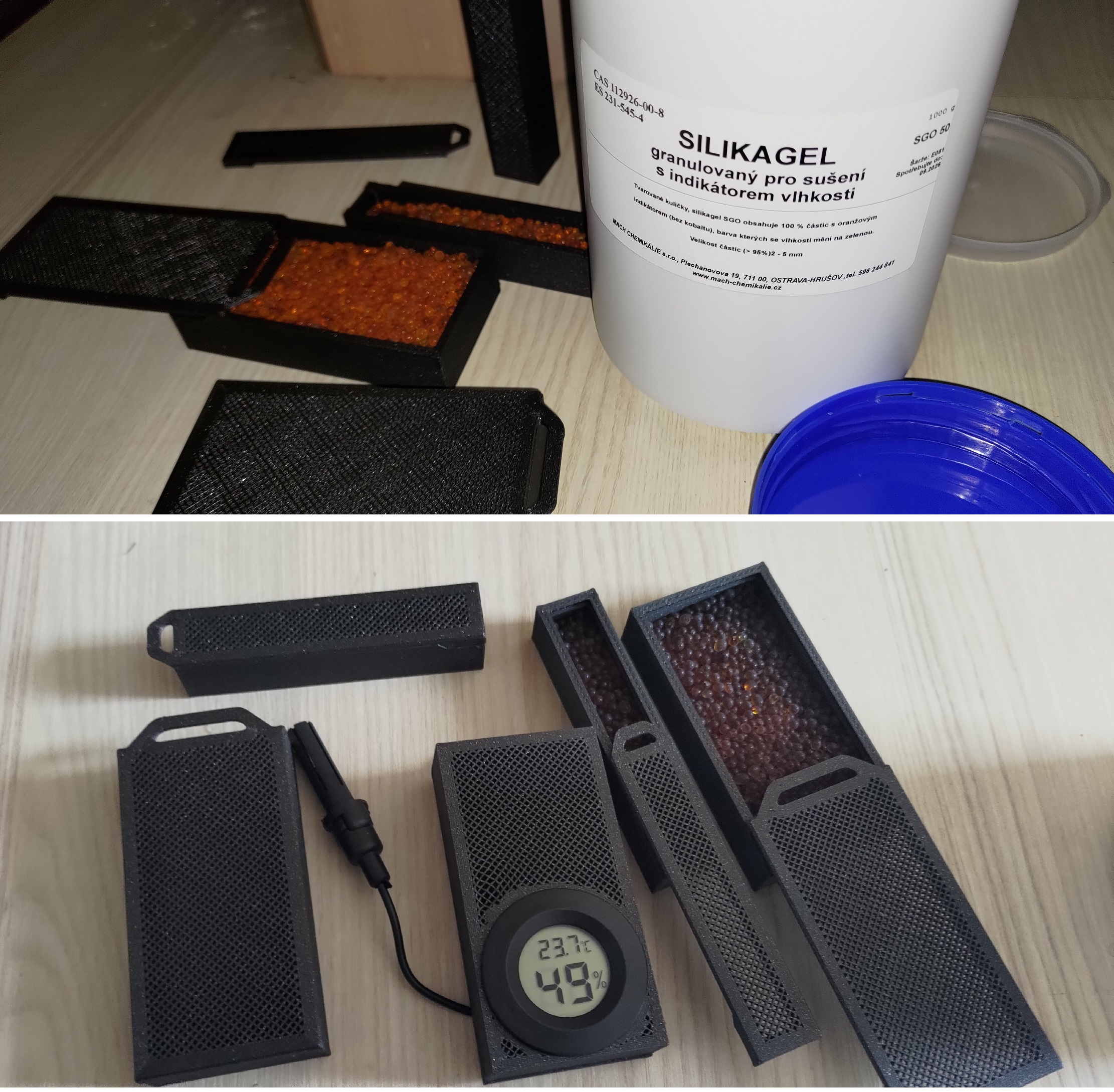

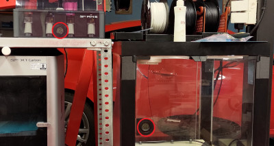

ovi-ivo> rozdil je v tom, ze zatimco u PETG se vlhkost projevuje hlavne stringovanim a nebo pak bublanim, tak PLA prave krehne (ano, je to naopak nez u vstikolisovanych PA).
A taky PETG je vic nasakave, takze to jde rychleji.
Jinak teda 45% je na skladovani dost. Ja po ususeni drzim pouzivane filamenty v upravene vyhrivane AMS (podobne funguje novejsi AMS2).
S dodelanymi zasobniky na silikagel kulicky co meni s vlhkosti barvu a tim teplomero-vlhkomerem co se tu o nem psalo. Tam se udrzi pod 20% vlhkosti vic jak mesic, v lete dva mesice. Viz obrazky.
Charon> to neni prekvapive, PLA je nejsnadneji tisknutelny FDM filament vubec. Vetsine lidi to tiskne bez problemu. Kdyby vydrzel do trochu vyssich teplot a byl aspon trochu houzevnaty, bylo by to skvele. O to se koneckoncu snazi ruzne ty PLA blendy jako PLA+, PLA soft, PLA HT apod..
male porovani vlhkosti komory Bambulab AMS silicagel zasobniky vlhkomer teplomer.jpg
Bambulab AMS silicagel  s indikatorem vlhkosti barva zasobniky suseni vlhkomer teplomer 3D tisk (10).jpg

Indikátor je nutností, bez toho poznáme nic. Měl jsem ještě zbytky obyčka, tak jsem to smíchal a signalizuje to dobře :-)

No právě kvůli vlhkosti mám každý načnutý filament uzavřený v dóze na potraviny se silikagelem (namichany obyčejný se signalizačním) v takovým vytisklým kontejneru s meřakem vlhkosti kulatým z ali. Od Té doby mám klid vše v dóze ukazuje 10%vlhkost - to je prý minimum co je to schopný ukázat. Jak měřák ukaze 20% tak měním silikagel.
Ale 5kg nikam nenacpu tak je venku.
No ono třeba švagr má v baráku rekuperaci a stěžuje si že má v baráku pod 30% vlhkosti...

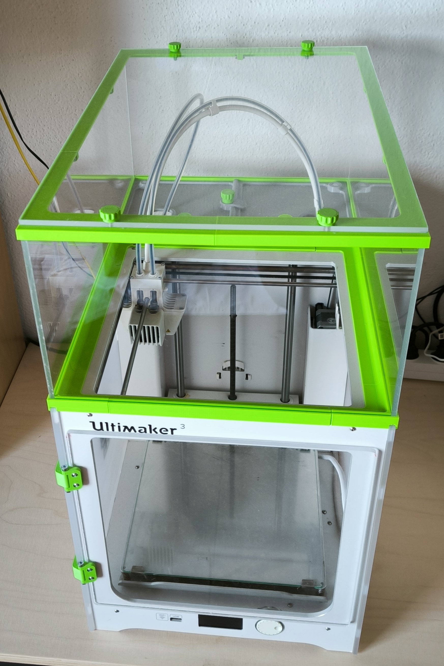

Pozerám, že UMka ešte tlačia, kedysi som si nahodil dočasné krytovanie...

Silikagel stačí vysušit v troubě, nemusíš ho měnit. Suchej by měl být modrej, vlhkej růžovej, jestli si to dobře pamatuju.

pafik píše: 4. 1. 2026, 10:12 Silikagel stačí vysušit v troubě ...
Ted susim v mikrovlnce, je to brutalne rychle oproti "bezne" troube.
Ale musi se na male vykony, jinak se gel zacne trhat ... :) ... proste boucha jako popkorn ... a leze z nej viditelne para ...
Mam ten Orange, barva prejde az na svitive oranzovou, ale jak pisu, musi se opatrne.
Po vyndaní je hodne horky (az ke 100 C), necham vychladnou v zaklopene zavarovacce, pak pridam vlhkomer (nesnasi vyssi teploty - nad cca 50 docasne uplne uplne zcerna displej, zatim to bylo vzdy vratne ...) a pripadne protocim suseni znova - cilovka je kolem/pod 10%.
A pak jde do potravinarske tesnene dozy s vlhkomerem - ted mam zasobu uz cca 2 mesice na cca 10-11%.
Jak jsem psal, je pytlikovany po cca 100 g v takove dirkovane latce - to mi usila moje sikovna zena :).
Pytliku je asi 20 a toci se porad dokola.

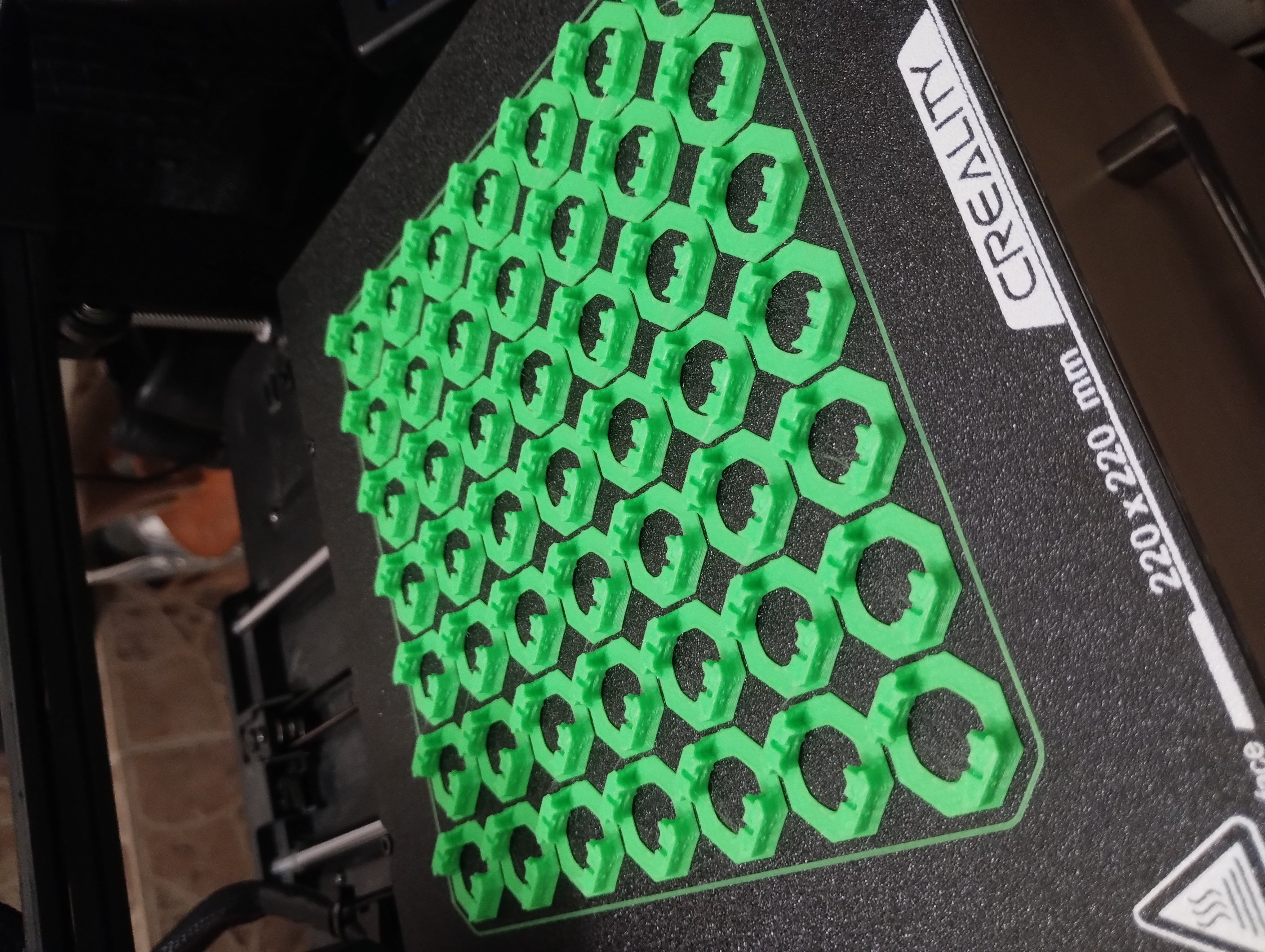

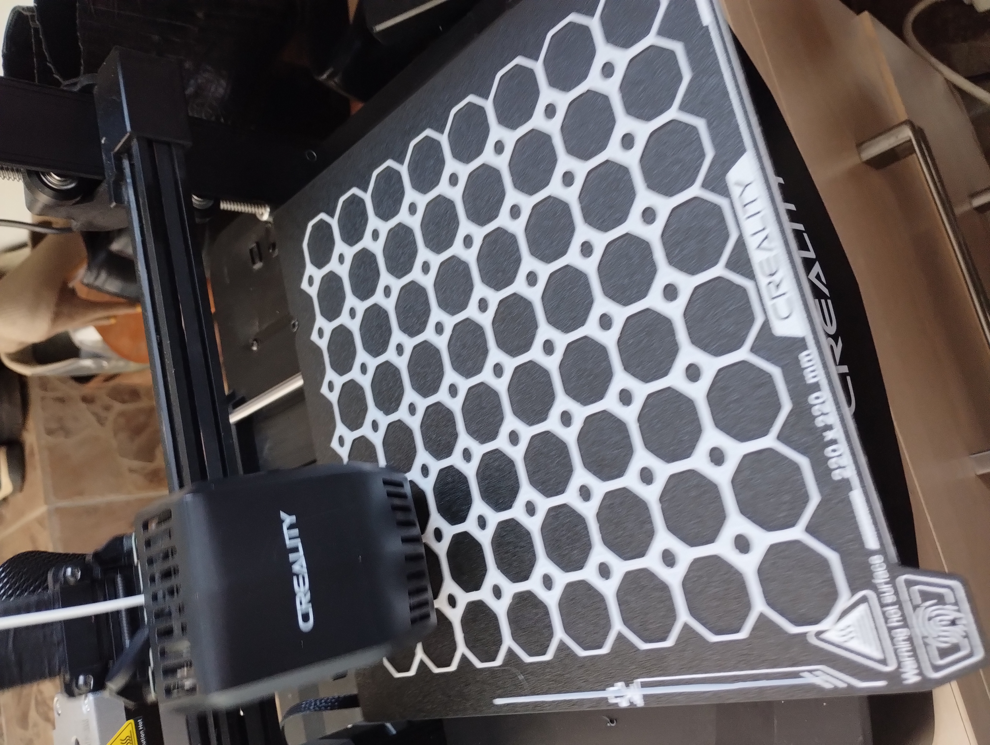

Já jsem se pustil do multiboard fakt se mě tento systém líbí tak uvidíme zatím testovací kousky a vše v pořádku.
Materiál PCTG od sphynx Český výrobce https://www.3dsphynx.cz/pctg/
Jednu desku 8x8 jsem tisknul 4h
https://www.multiboard.io/

LukasGunther píše: 5. 1. 2026, 12:01 Já jsem se pustil do multiboard fakt se mě tento systém líbí tak uvidíme zatím testovací kousky a vše v pořádku.
.. to je moc pěkný, stále řeším závěsy hraček v trezorovce a tohle dává opravdu nekonečně možností. Budeš to trápit testovacíma činkama ? Spoje dáš lepidlo a potom zarazíš dohromady ?
P.S. Drbat panely na 250x250 nepůjde, jaký kdo máte největší rozlet kucíí ? Požádal bych o komerční zakázku, zbytek už si napidlám sám na prckovi. Dík.

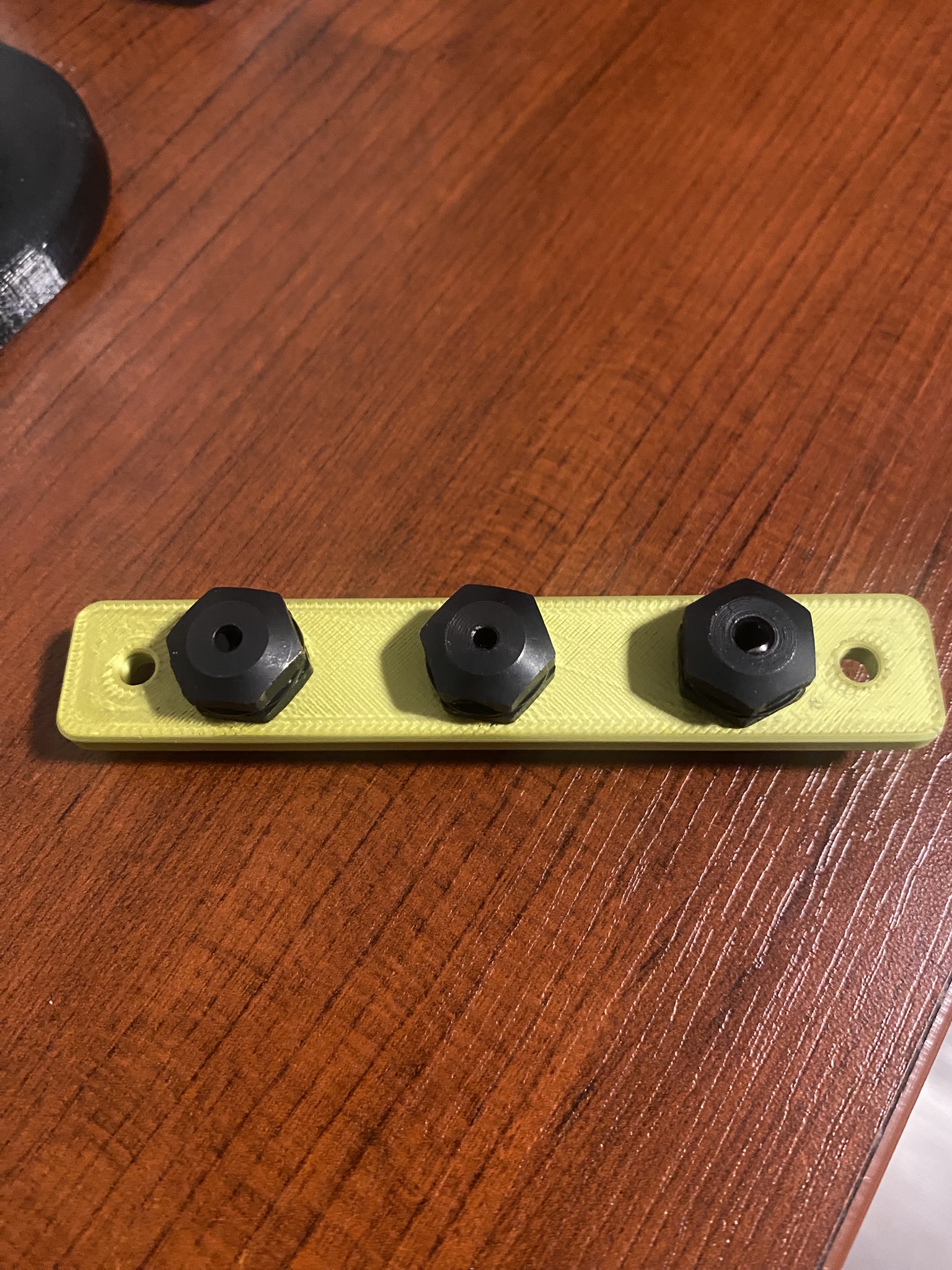

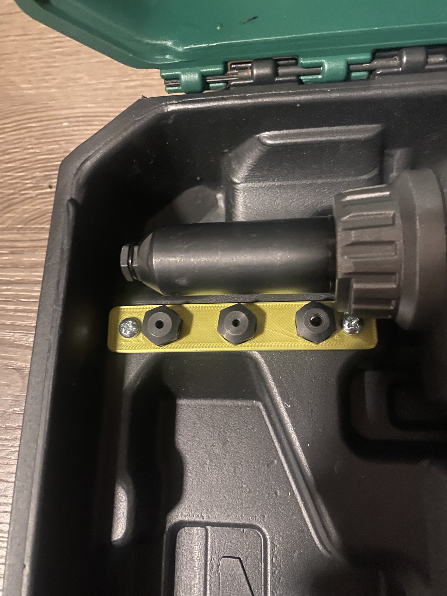

5. 1. 2026, 8:31

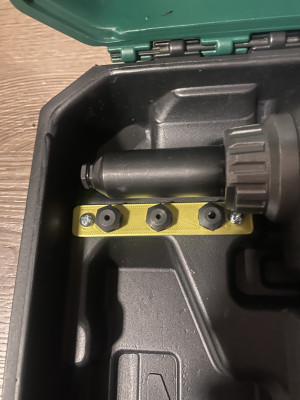

blbost, ale užitečná, držák adaptérů na aku nýtovačku Parkside. Bosch to má vyřešený chytře na těle nýtovačky, u Parksidu je hodili do papírovýho sáčku :lol:
model:
https://www.printables.com/model/154371 ... s-adapters

Tvl tak to ja ještě pouzivam rucni kleště :P Kolik toho naraz nejtuješ :?:

5. 1. 2026, 9:04
Charon píše: 5. 1. 2026, 8:56 Tvl tak to ja ještě pouzivam rucni kleště :P Kolik toho naraz nejtuješ :?:
no taky by mi stačili ruční na těch pár nýtů za rok, ale jak to jednou zkusíš tak ty ruční už nevezmeš do ruky, je radost s tím dělat, zvládne to nýty do 5mm, hliníkový do 6mm, za 1300 fakt povedená věc od parksidu. Bosch bych teda radši, ale stojí snad 18 tisíc :shock:
