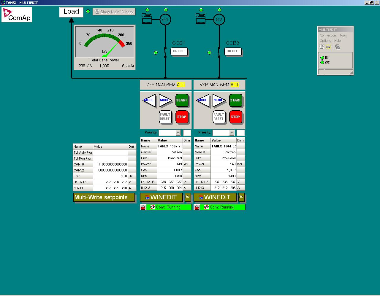

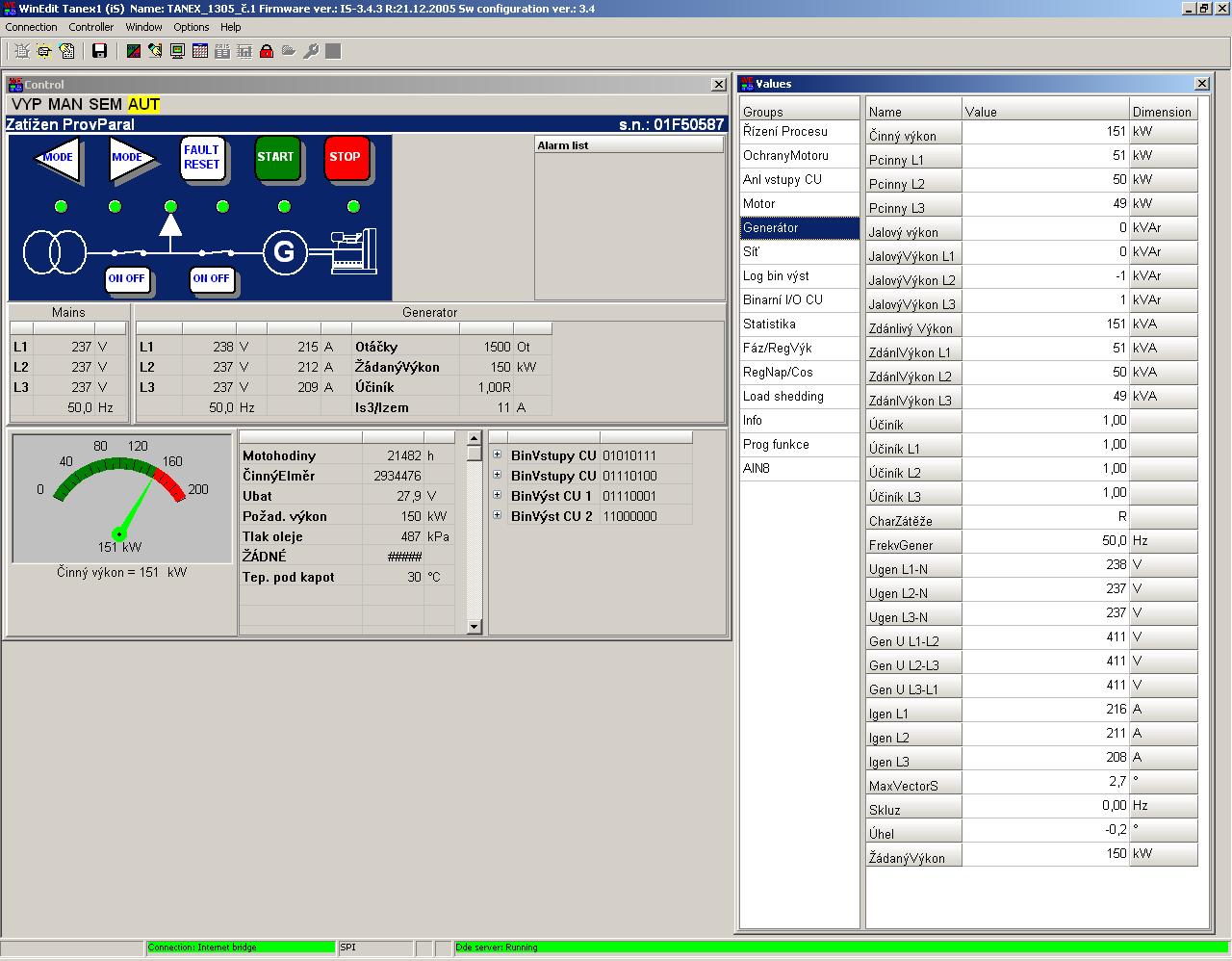

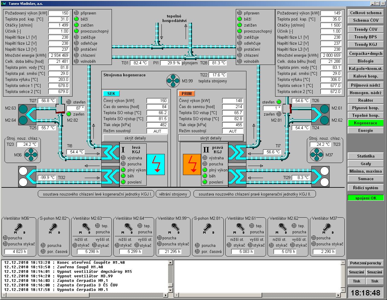

Náhledy panelů vizualizace kogeneraček
1) panel KJ z nadřazeného řídícího systému (Amit - ControlWeb), pouze dálková vizualizace komplet celého systému ČOV a bioplynky
2) přímé spojení na obě KJ přez Internet Bridge (Comap - Multiedit), možno ovládat základní funkce a zobrazovat základní hodnoty
3) přímé spojení na kontrolér konkrétní KJ (Comap - Winedit), možno ovládat a parametrizovat komplet celé soustrojí
Jediné co nelze parametrizovat dálkově je zapalování a bohatost.
Zejména bohatost bych dálkově dost potřeboval, protože se nám dost mění plyn. Tento problém kdysi před 5ti lety projektanti podcenili. Mohli tam dát kontinuální analyzátor metanu, který komunikuje s řízením bohatosti obou mašin.
Bohužel tohle zařízení už tam dneska nikdo nekoupí, stojí to balík.
Uvažuju o koupi dvou převodníků RS232 / ethernet.

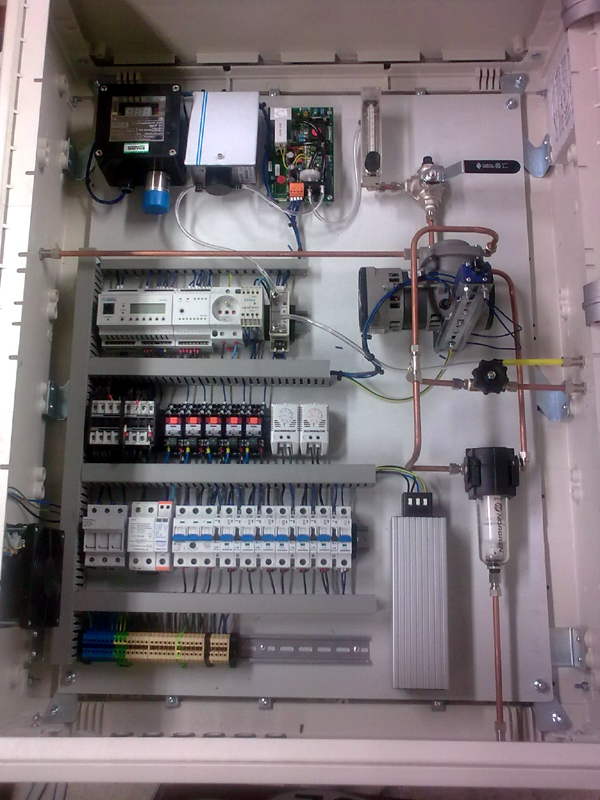

Bioplyn obsahuje kormě metanu (asi 75-80%) i CO2, různé formy síry, O2, CO2 atd. Pro nás je nejzajímavější údaj % obsah metanu, na základě kterého se upravuje řízení bohatosti směsi do motorů. Kontinuální měření koncenrace metanu v bioplynu je na fotce (ne od nás) a výstupem z něj je údaj o koncentraci metanu buď ve formě proudové smyčky 4-20mA, nebo to má jakokoliv jinou komunikaci RS232, RS485, Ethernet, CAN Modbus, Profibus atd atd. Co si tam zákazník přeje, to mu tvůrce systému udělá. Pro nás by bylo vyhovující 4-20mA, protože obvody bohatosti ORS mají na toto vstup.
ORS pak na základě hodnoty ze zmíněného vstupu sám zcela automaticky upravuje křivku řízení bohatosti, na místo toho aby to dělal Magi jak blbec s notebookem každý týden u mašiny, když nejde natočit.
ORS má krom hafo dalších důležitých parametrů nastavenou tzv. předstartovní polohu serva a pak napětí na lambda sondě, ke kterému musí servo doregulovávat. Při startu, na volnoběh a při fázování je bohatost dána tou předstartvoní polohou. Jakmile dojde k přifázování, je uvedena do chodu regulace podle lambdy. Se zvyšujícím se výkonem se samosřejmě mění napětí na lambda sondě. V regulátoru je nastaveno napětí v mV na lambdě, které musí regulace udržovat tím, že přidává nebo ubírá poměr plyn/vzduch. Je tam klasická PID regulace a ta hýbe servoventilem.
Pokud je připojen analyzátor plynu, tak se tato hodnota napětí automaticky upravuje, právě podle hodnoty % metanu ze vstupu.
Používá se zpravidla na bioplynových stanicích, kde není úplně stabilní koncentrace metanu, což je přesně náš případ. Když tam dámě něčeho víc, máme víc plynu a je bohatší. To ale nejde donekonečna, někdy musíme přibrzdit (porucha KJ atd.) Pak je plynu zase míň a je chudší.

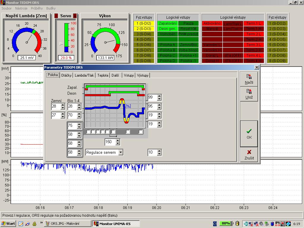

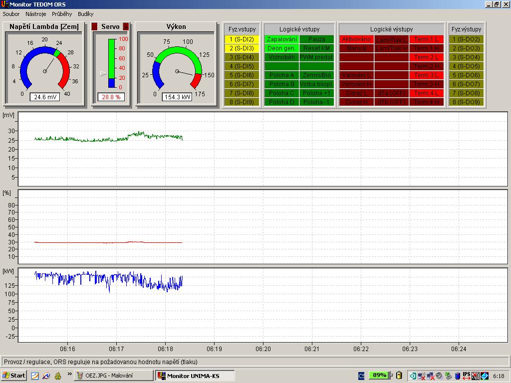

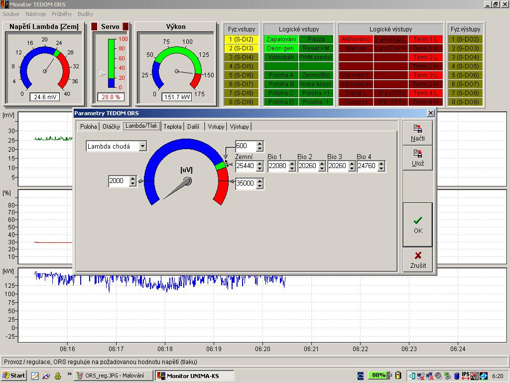

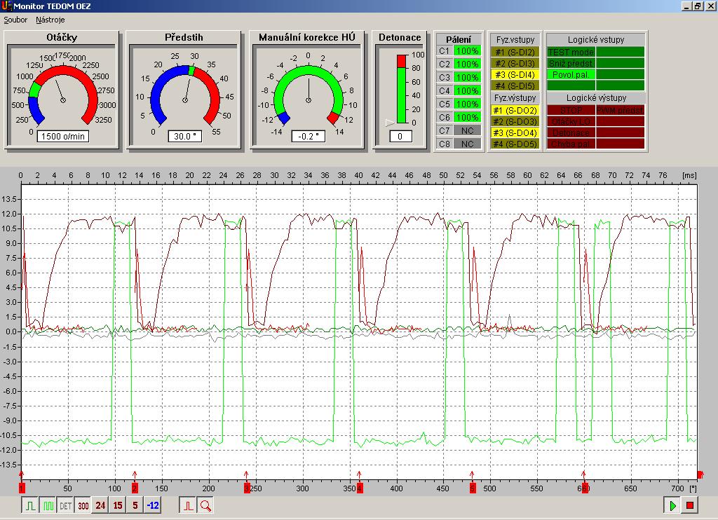

obrazovky parametrizačního a diagnostického programu od Unimy
1) OEZ - zapalování
2) ORS - základní
3) ORS - regulace
4) ORS - lambda

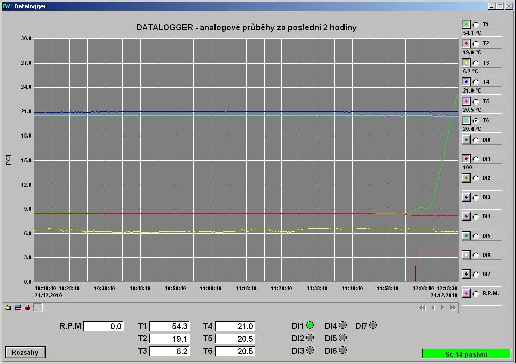

Začal jsem doma datalogerem testovat topení, abych viděl jak to vlastně funguje, teplotní spády, rychlost natopení atd.
Už po půlhodině veliké překvapení. Ve 23:45 spuštěn kotel, chvíli se nic neděje a po cca 3 minutách vletí teplá voda do radiátoru. Co mě velice překvapilo, že se skoro vůbec nezvedá teplota vratné vody z radiátoru. Zvedat rychleji se začala teprve po cca 45minutách běhu kotle. On je to tedy radiátor veliký jak kráva, nicméně jsem čekal menší tepelný spád. Co mě též udivuje, že teplota na podlaze je vyšší než u stropu.
Zítra tam musím ještě dodělat binární signál, abych viděl jak spíná pokojový termostat.
Bylo by ještě dobré měřit teplou a vratku přímo na kotli, ale to myslím ani vidět radši nechci. Mohl bych se z rozdílu teplé za kotlem a teplé před radiátorem zděsit jaké jsou tepelné ztráty v potrubí přez průjezd. Je to v zemi pod betonem a zaizolované bůhví čím.
T1 - teplá do radiátoru
T2 - vratka z radiátoru
T3 - venkovní
T4 - místnost u stropu
T5 - místnost úroveň pokojového termostatu
T6 - místnost podlaha
časová osa: 1hod, T1 a T2 rozsah 0-100st. C, T3 až T6 rozsah 0-30st. C

Upraveno. DI1 je signál od pokojového termostatu. Musel jsem galvanicky oddělit ovládací napětí 12DCV pro kotel a 24DCV pro Amit, tak jsem mezi termostat, kotel a Amit vřadil Siemens LOGO.
