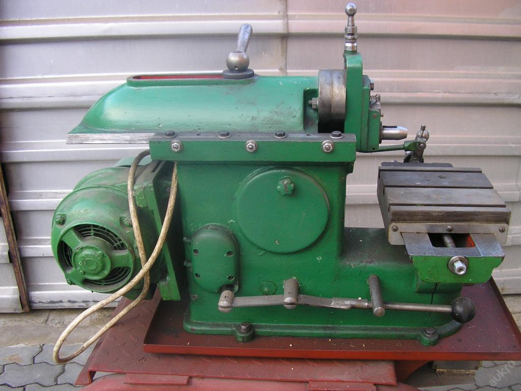

Mmm tohle by se mi líbilo http://aukro.cz/prodom-hoblik-i2317156539.html
Jen ta cena by mohla být přijatelnější :-(
Zajímalo by mě jak je to velký (teda spíš malý).

Francotirador píše:Mmm tohle by se mi líbilo http://aukro.cz/prodom-hoblik-i2317156539.html

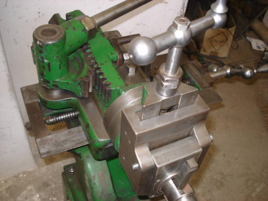

Zajímavej kousek. Vekej nebude, tipuju že stůl určitě 200x200 nemá. Jako dekorace super, ale na práci moc nebude, nevidim ani že by měl přestavitelnej stolek. Já jsem pořídil nedávno se štěstím tenhle viz fotka. Taky z aukra, ale cena byla uplně jinde.

Zbýno to je krásná mašina..dej nějaký bližší info..výrobce a ttd.. díky

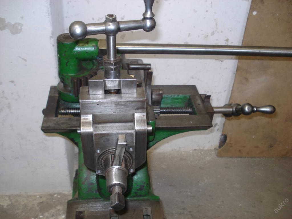

Tome na štítku je typ MS 200 r.v.1948 Spojené továrny na obráběcí stroje ČSR. Později se předpokládám obrážečka vyskytovala jako HO20 TOS Holoubkov. Stolek má 200x200 je vertikálně výsuvný hřebenem cca 120. Podélný posuv je i strojní. Smykadlo má dvě rychlosti (s předlohou/bez předlohy) a plynule nastavitelný zdvih. Hmotnost odhaduji cca 80kg. Bohužel marně sháním nějakou dokumentaci nebo alespoň stránku z katalogu strojů. Nedělám si iluze o výkonnosti, ale na menší věci snad bude dobrej a doufám, že půjdou dělat drážky do řemenic na což si vyrábím držák nože. Docela dlouho se mi tenhle strojek líbil, ale moc často se neobjevuje a když někde vyplaval tak v mizerným stavu za těžký prachy, tady jsem měl z pr.... kliku. :D

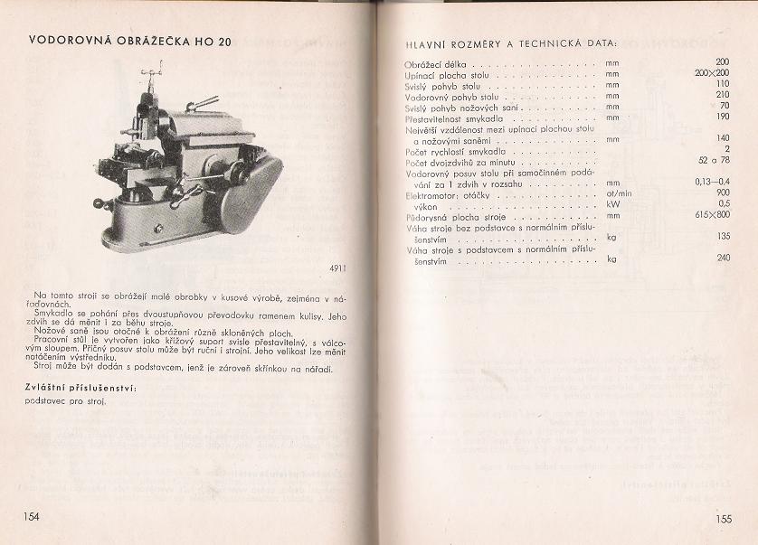

soustružník
Příspěvky: 855
17. 5. 2012, 3:13
Je to jen dvoulist z katalogu, navíc až z roku 1955.

soustružník píše:
Paráda. Díkes.

Obrážečka maká jako bejk, teda spíš telátko :D Natočil jsem krátké videjko. Hloubka záběru 1.5 mm, ale použil jsem kudlu se skloněným ostřím 45° takže šířka třísky je větší, nastaven nejjemnější posuv. Nastavit se dají stejně jenom tři :D Včera jsem zkoušel i drážku a s citlivým přísuvem šla cca 7mm široká.

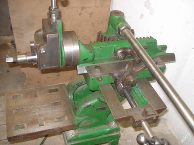

Ben Ash píše:Jů, máme přesně tu samou http://benash.wz.cz/dilna.html" onclick="window.open(this.href);return false; někde uprostřed strany na té naší je ovšem odlité logo Škody plzeň a je z roku 1936. Používala se většinou ve zbrojařské výrobě na dokončovací operace. V mém předchozím zaměstnání, byly upraveny tak že příčný posuv šel strměji a řezaly sa na tom v přípravku kotoučem šlice do kustom šroubů.
Pozn. dej prosím fotky toho příslušenství to by mne zajímalo !
Tuhle mašinku jsem nedávno sehnal taky.. Je to Škoda FH11,akorát mam navíc nahoře rybinu pro pomocné pouzdro.Byla používaná jako bruska na drážky,takže rybiny podle toho vypadají...
