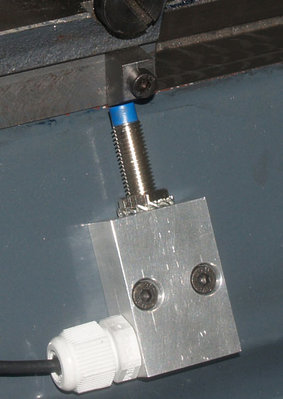

Ahoj, jestli si můžu dovolit lehce rýpnout :wink: , takto se koncáky nikdy neosazují. Při selhání koncáku nebo, něčeho co je nad ním ti náraz suportu do koncáku tento koncák spolehlivě zlikviduje. Vždycky se dává bokem aby stavitelná narážka na suportu projížděla s minimální vůlí (se spínacím efektem) okolo. Takto tuhou masinu samosřejmě krokový motor nerozvalí, tedy se nemusíš tak obávat kolize. Na dospělých mašinách jsou koncáky dvoje, někdy i troje. Provozní, limitní a havarijní.

Díky za námět. Už jsem na to byl upozorněn. Pracuje se na vyhovující úpravě. Ještě tam budou taky havarijní koncáky.
