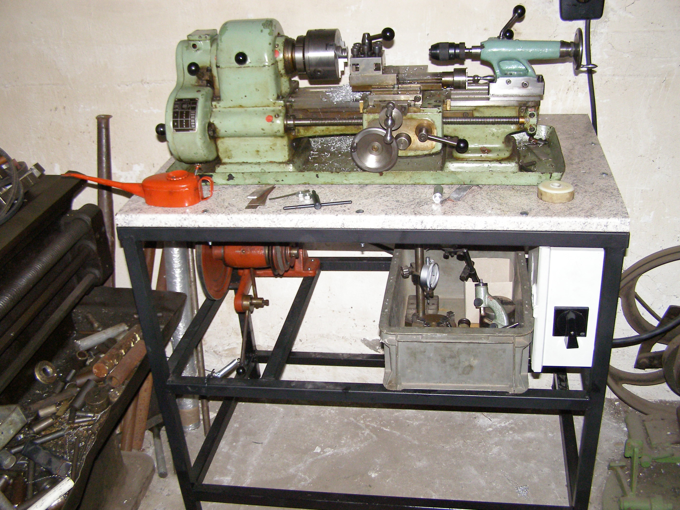

Dělam novou skřínku k mn 80 a mám ji z jeklu a chci se zeptat je blbej nápad dát na skřínku kolečka abych si sní mohl hejbat kdybych potřeboval kolečka mají brzdu že jdou zabrzdit, ale aby při obrábění nevznikalo chvění díky těm kolečkum.

já osobně bych to tak nedělal... když už kolečka tak třeba jen přípravu a na posun je tam domontovat, a nebo takovej ten systém "kolečko" jak by se to z jedné strany přizvedlo tak by se to na ty přední kolečka naklonilo a jel by jsi s tím jak s kolečkem.. po zastavení by to stálo zase napevno.. jak často s tím chceš hejbat?

Určitě stím hybat moc nebudu ale kdybych stim jednou potřeboval hybnout tak stim nikdo nehne ale kdyz to vezmu tak staci navarit jekl a tam udelat pres zavit stelovani a mam vyhrano :)

dělá se to přez kladku nebo přez vačky. stul má 4 nohy a vyjížděcí kolečka přidělané na základní desce např...tím že je vysuneš-nadzvedneš stůl a máš ho v pohybu.

Za holý soustruh jsem dal 5000,- . Stůl jsem už svařil dříve ale dělal jsem ho z jeku o síle stěny 1,5 a zjistil jsem že je to chatrné. Proto radím kdo budete dělat stůl k MN80 nešetřete na materiálu a kupte pořádný jekl ať vám to nevibruje.

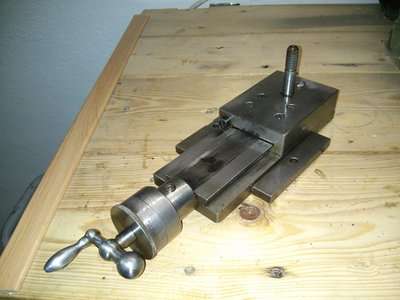

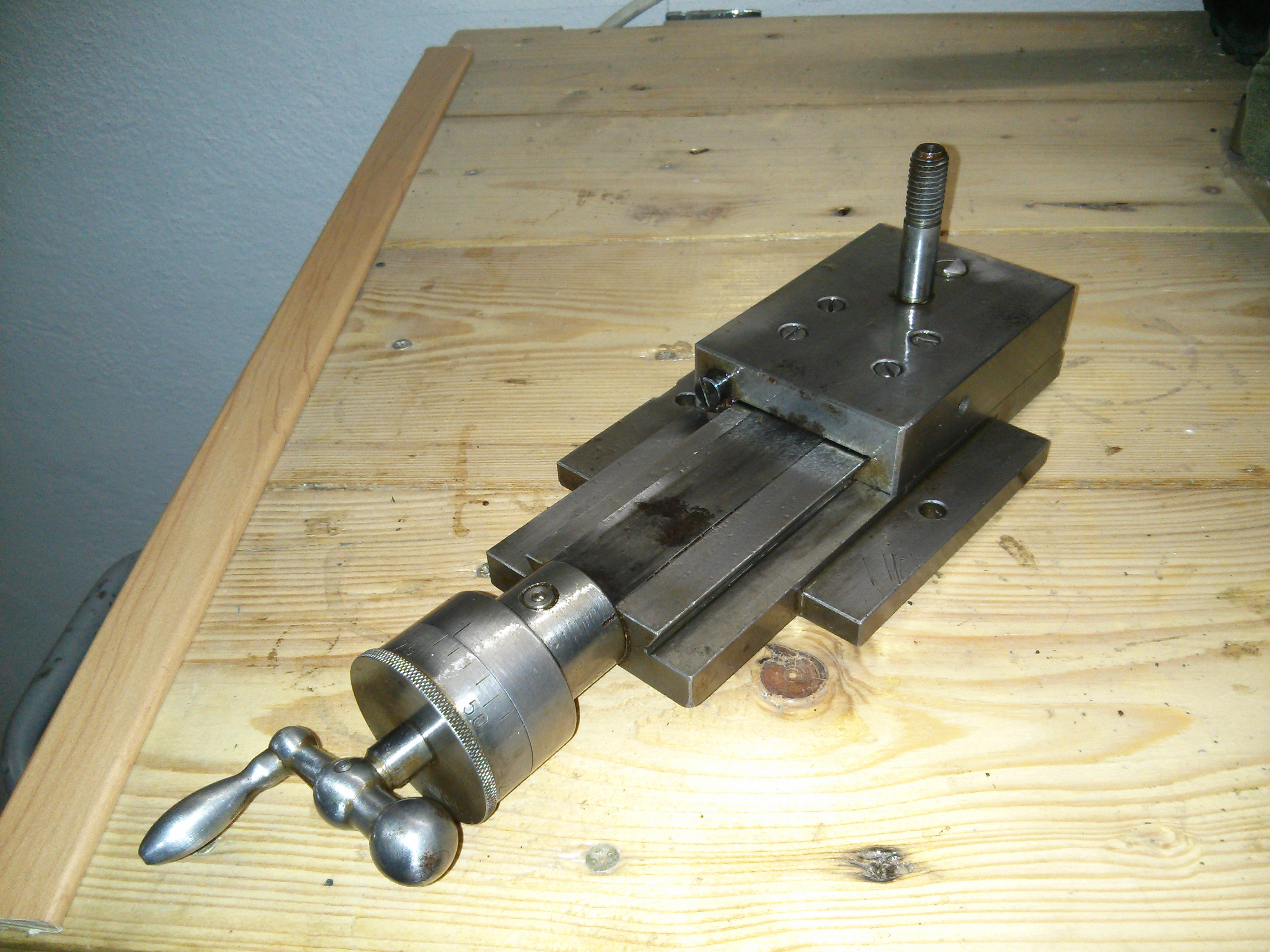

buchtic
Příspěvky: 47
Registrován: 23. 1. 2013, 6:27
Bydliště: mladá boleslav

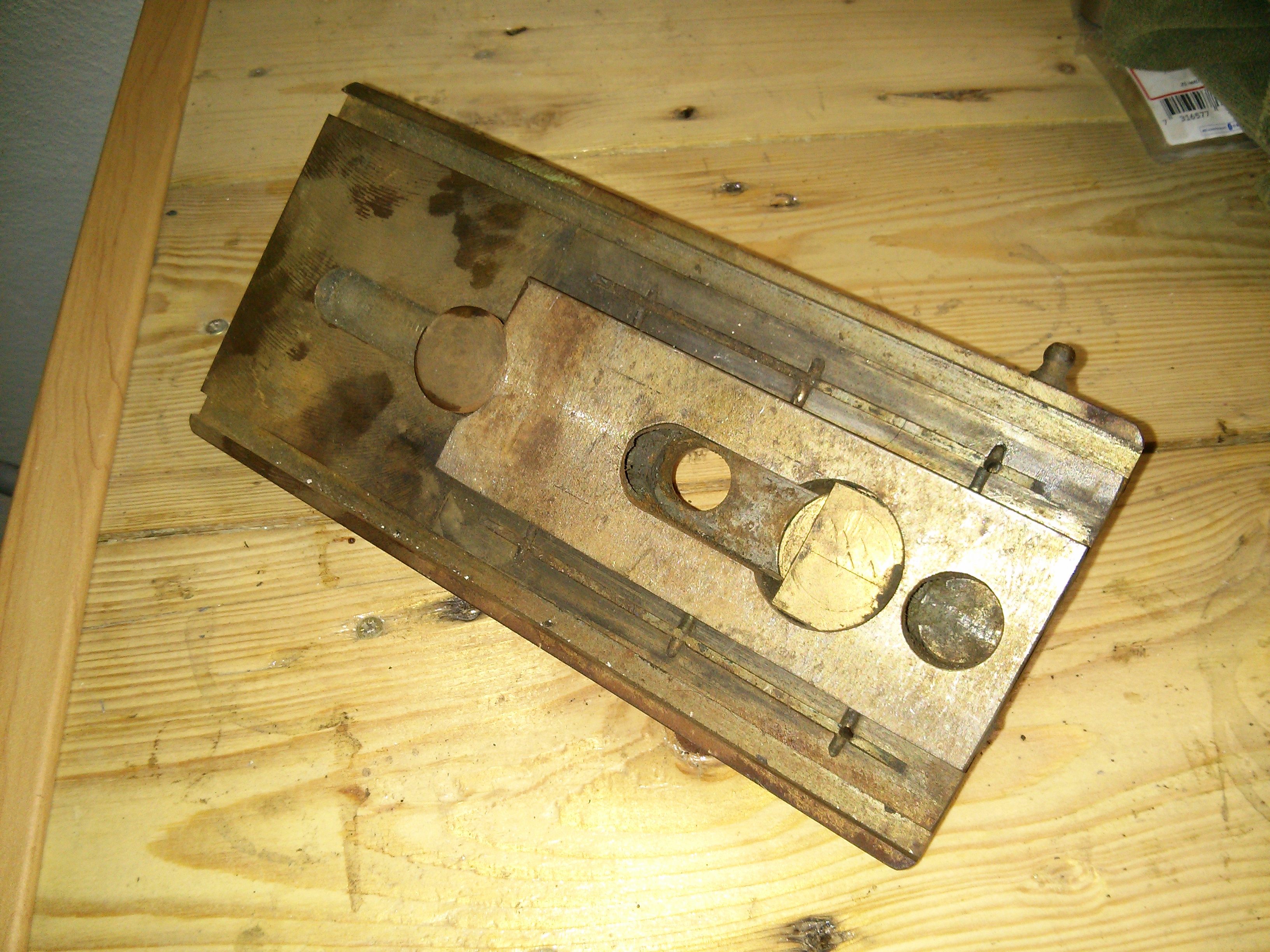

20. 10. 2013, 8:00

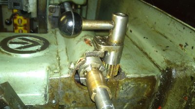

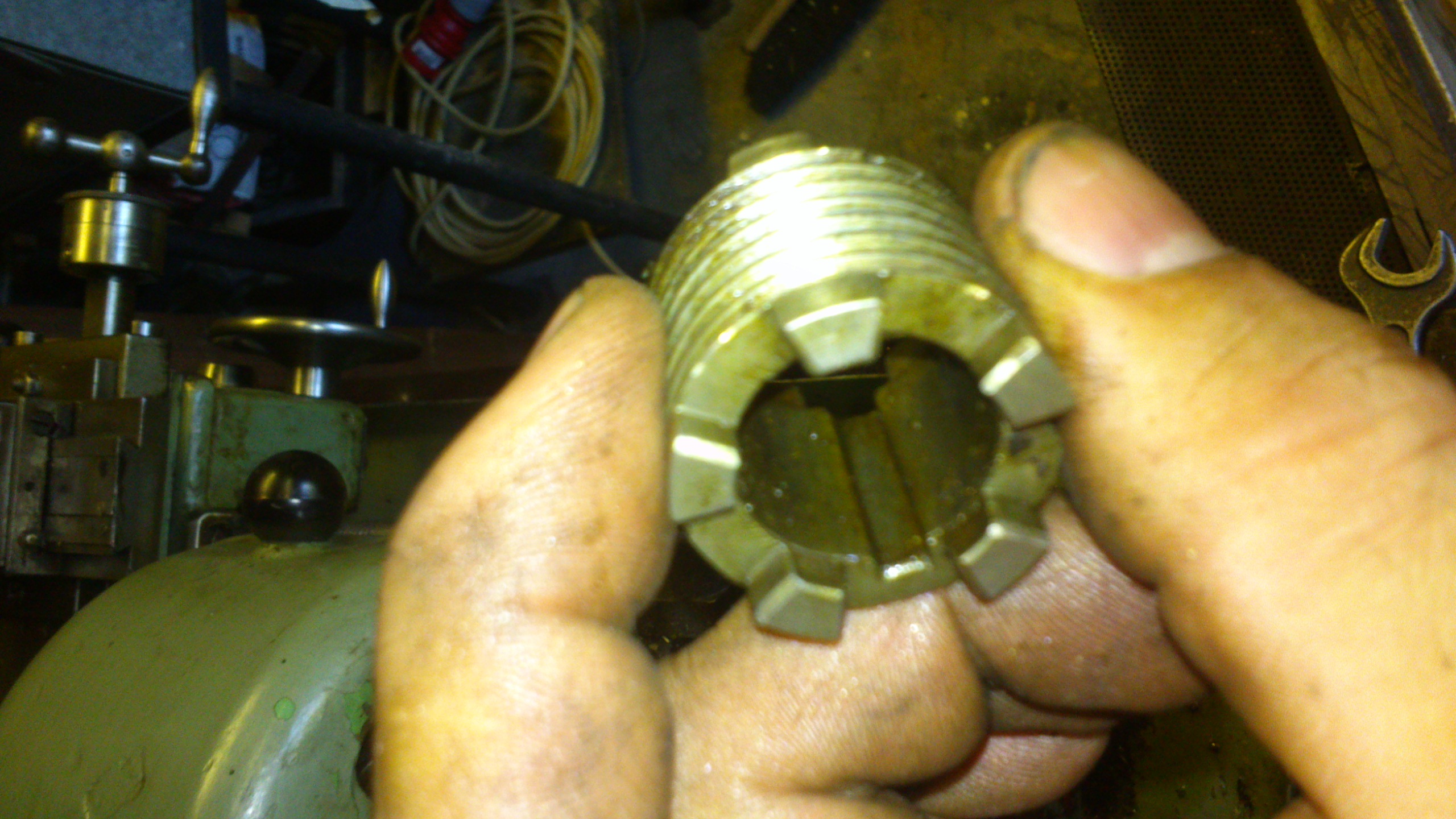

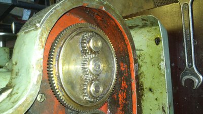

Zdravím,poradíte jestli je ten nožovej suport z mn80? případně to druhé?

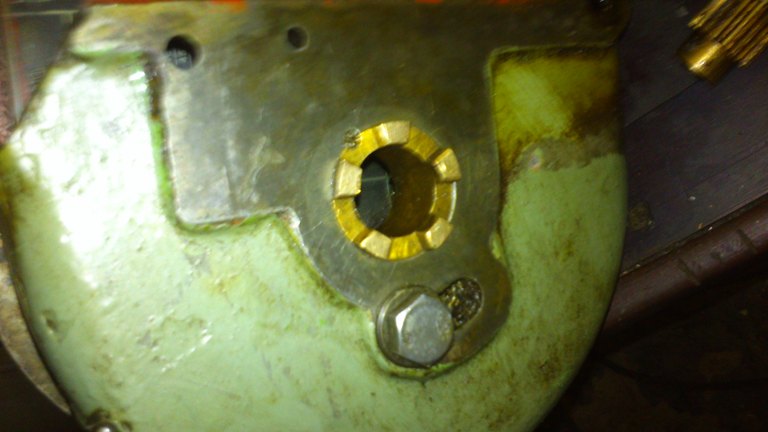

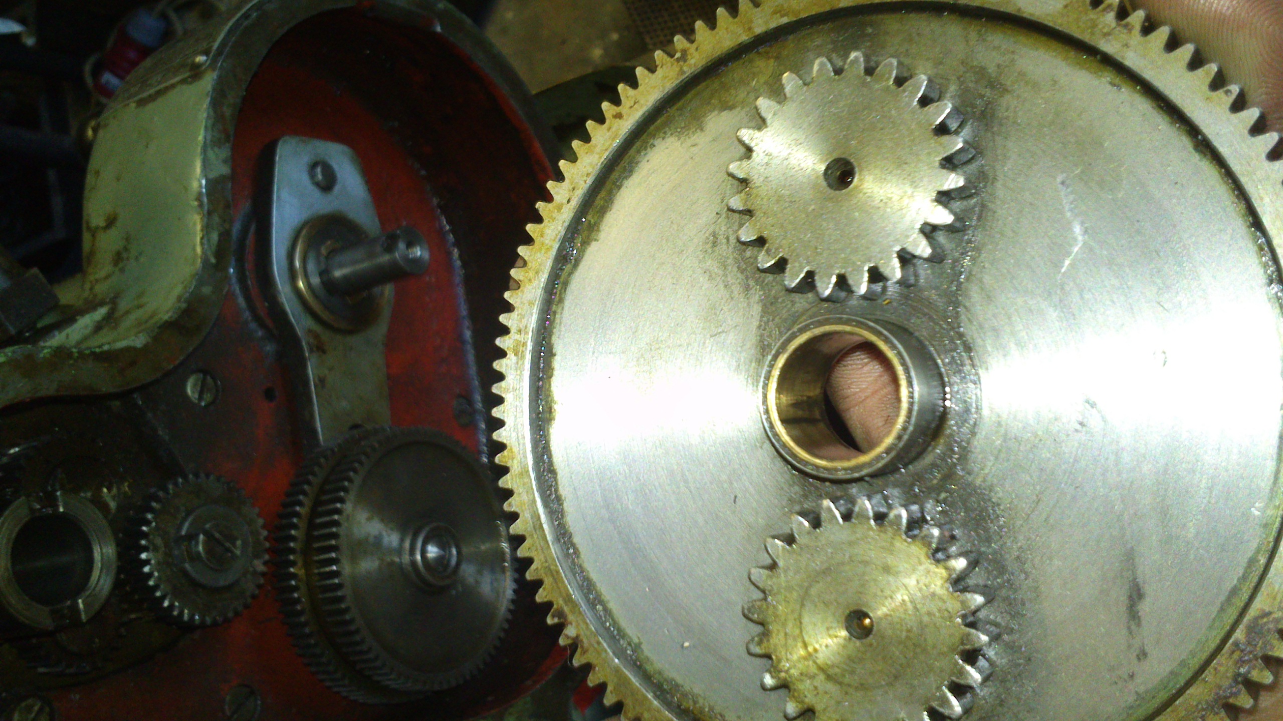

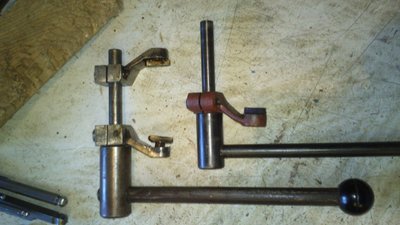

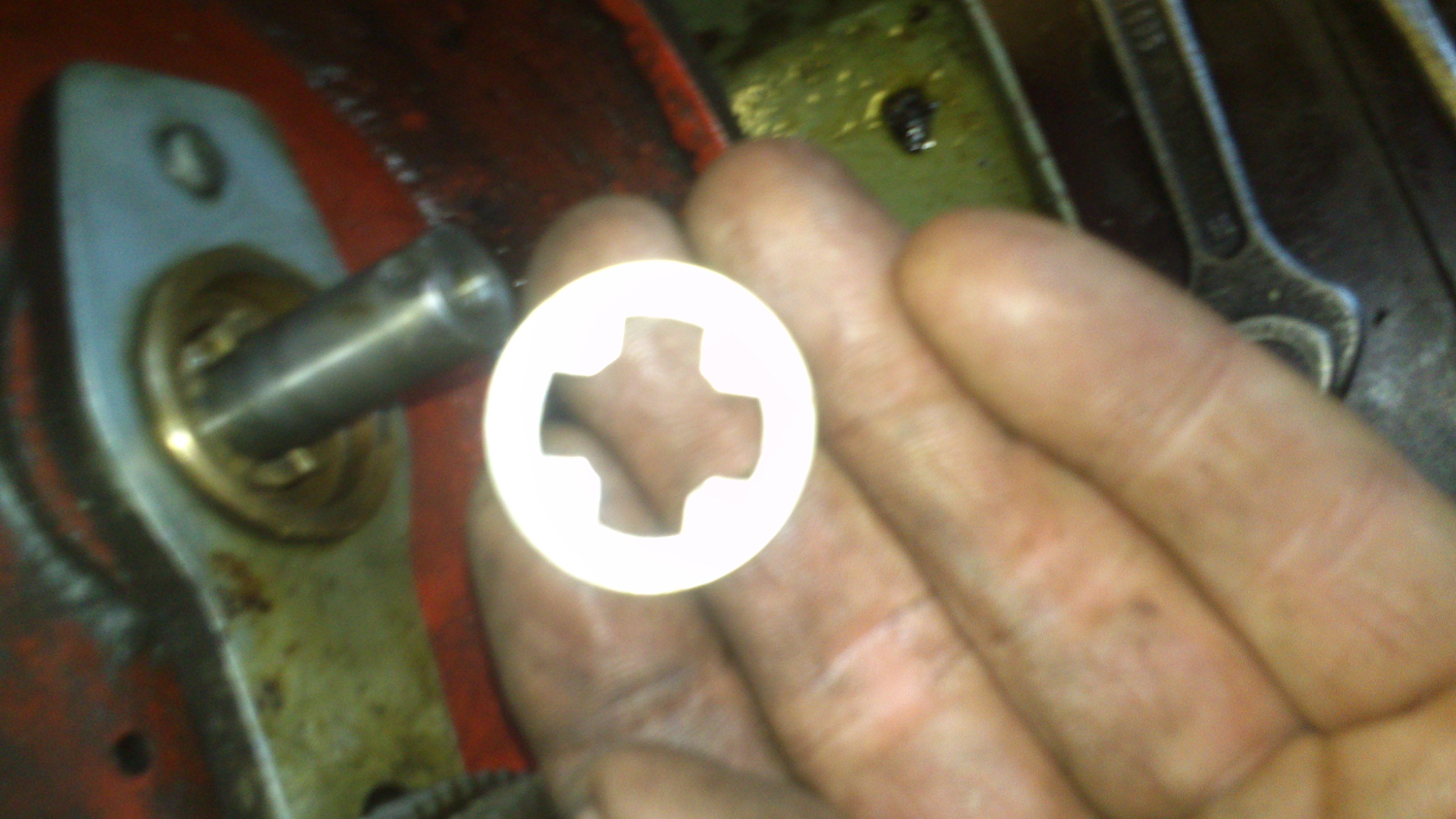

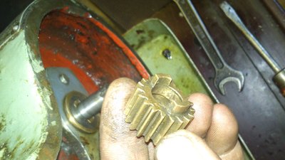

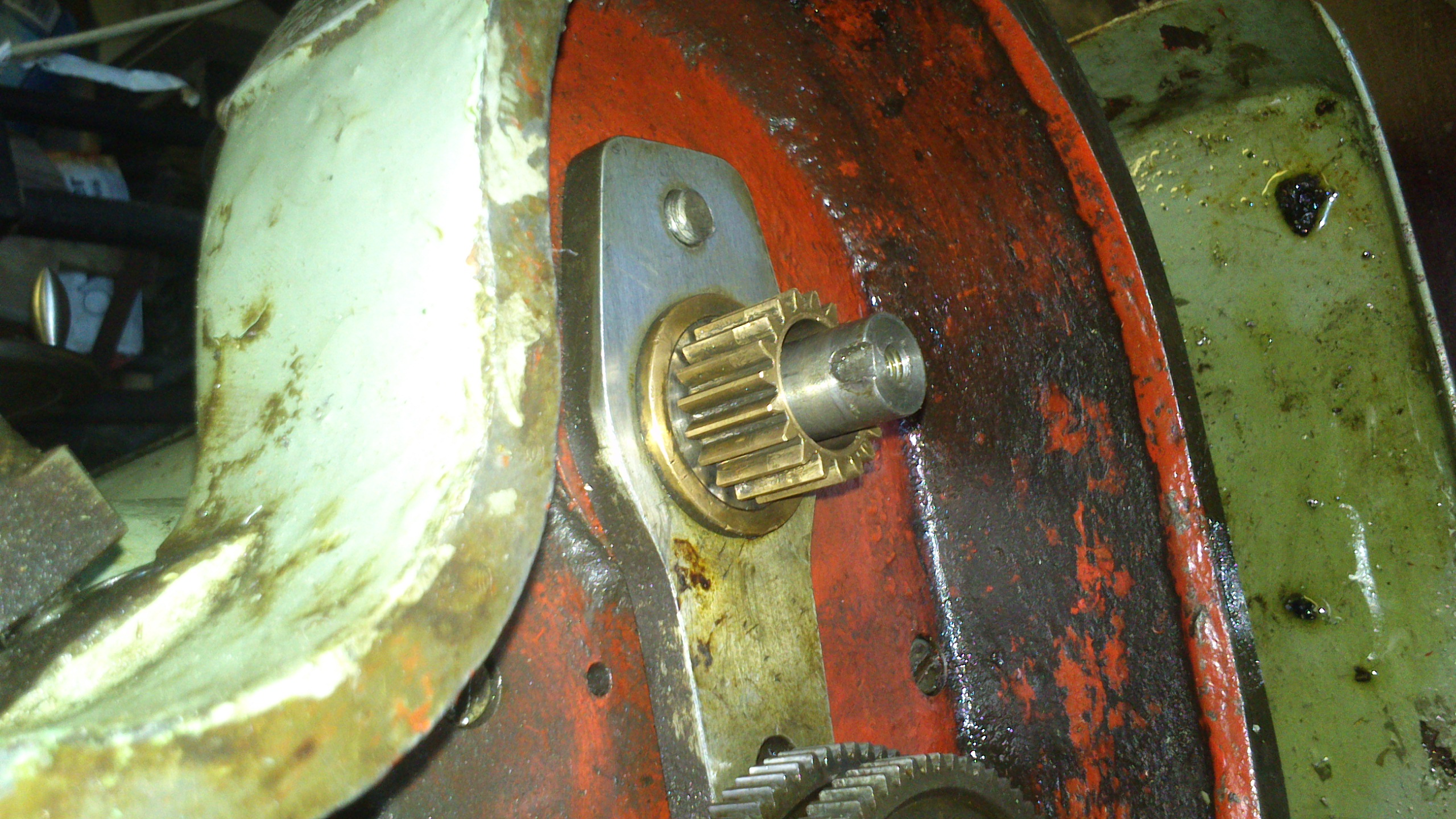

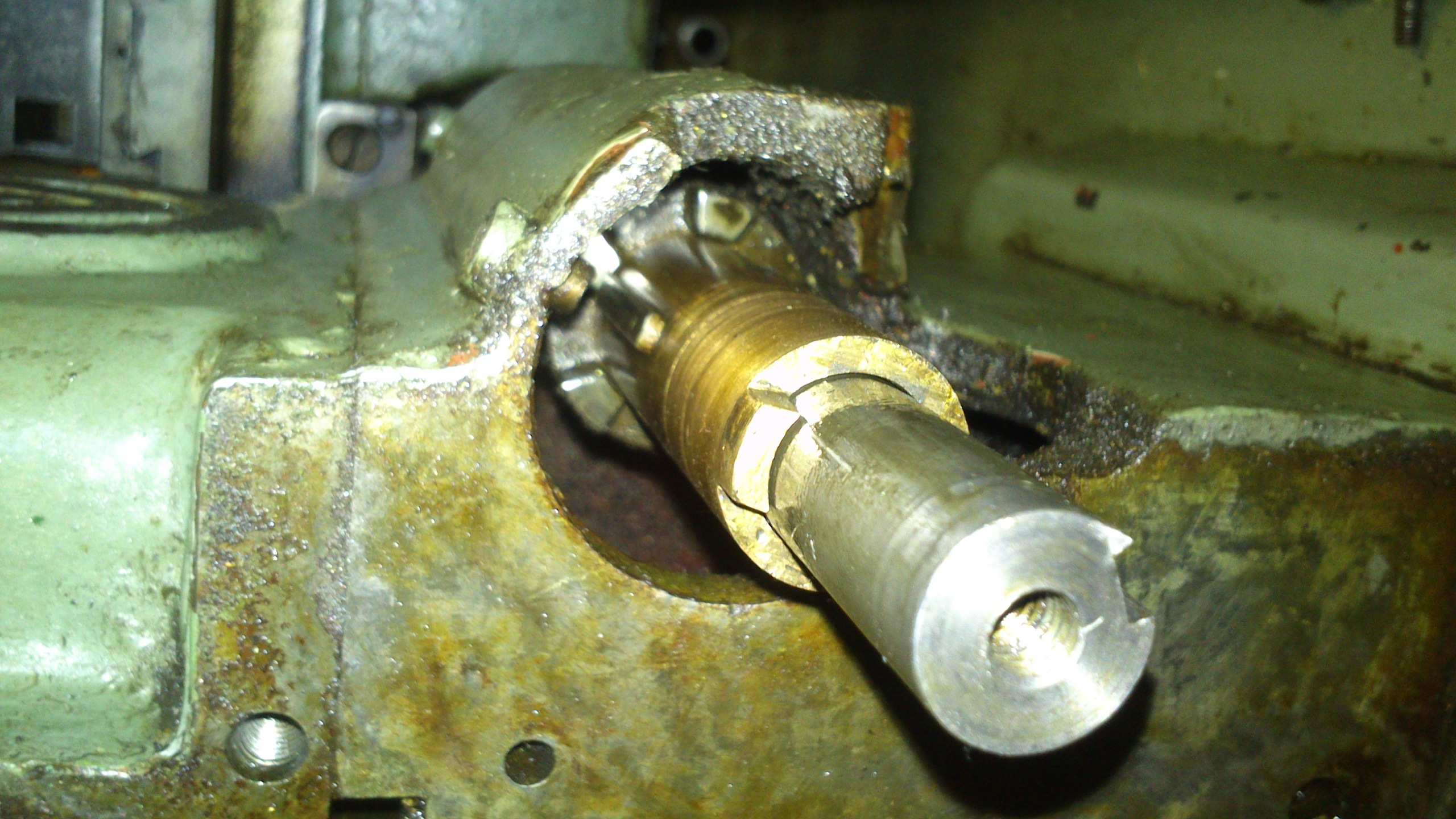

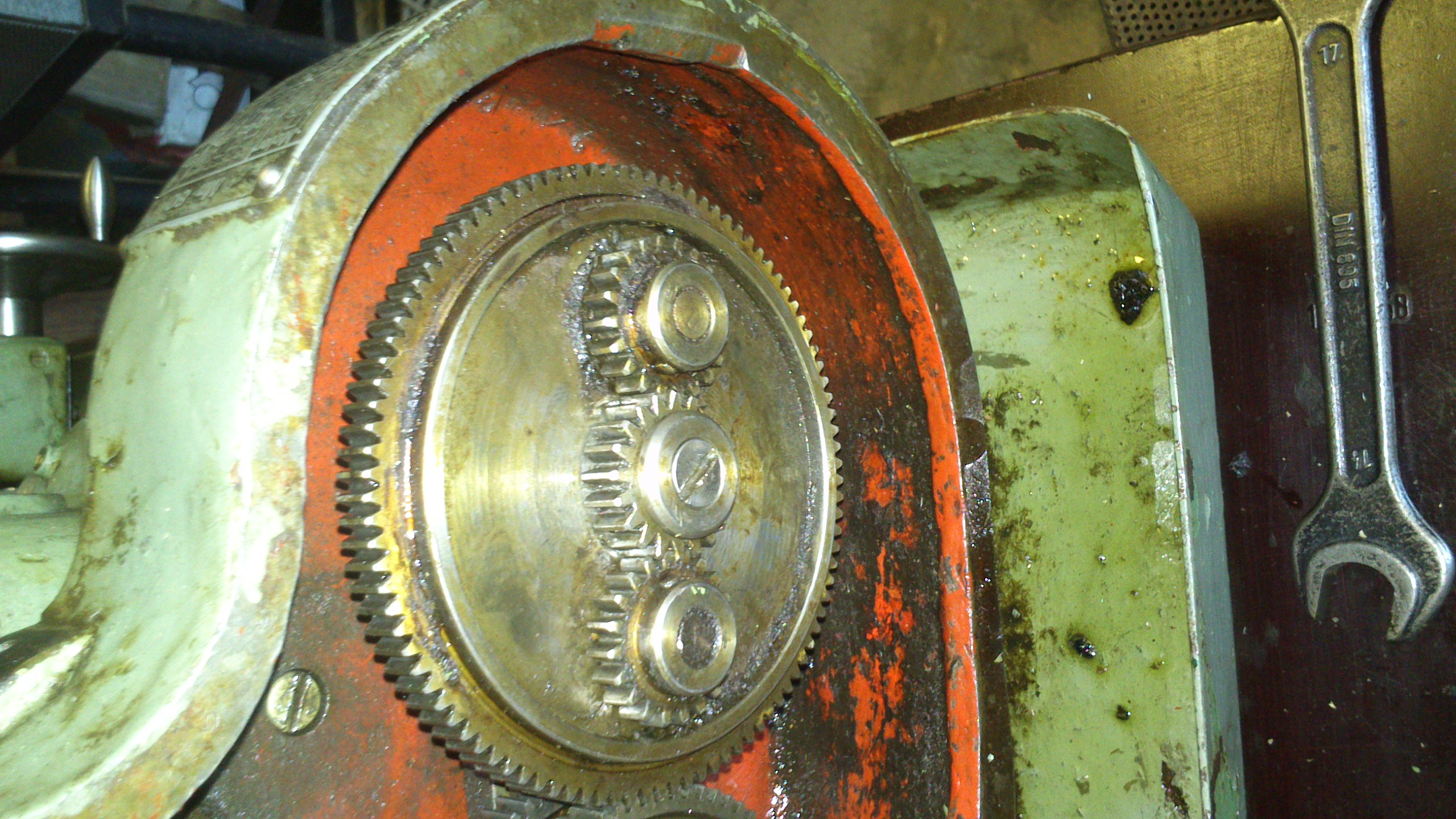

PAKO.ll
Příspěvky: 1419
Bydliště: ŠKVOREC
21. 10. 2013, 9:33
pro GeeSnake

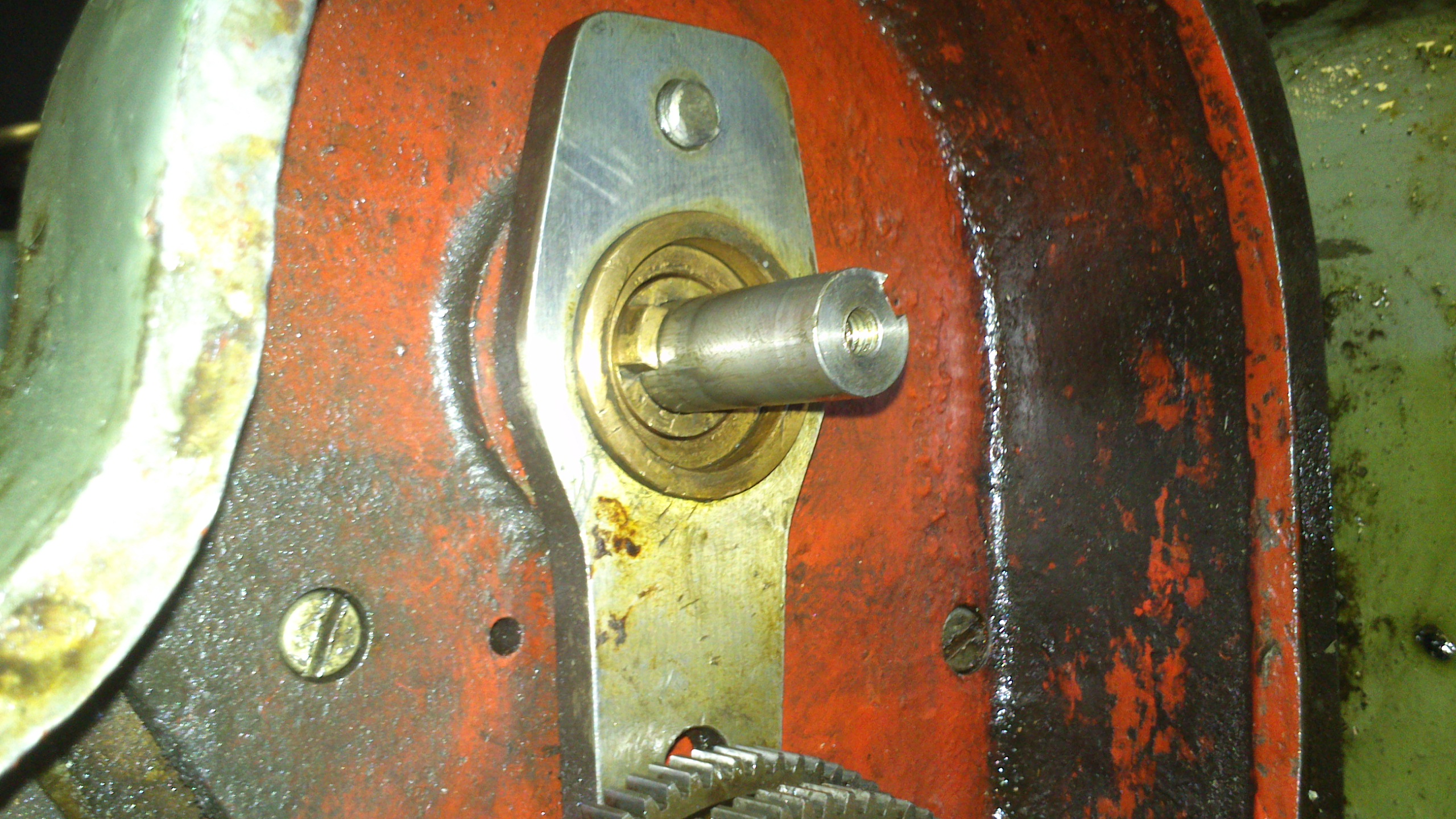

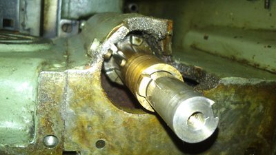

tady máš ten posun ... napiš mi co ti chybí

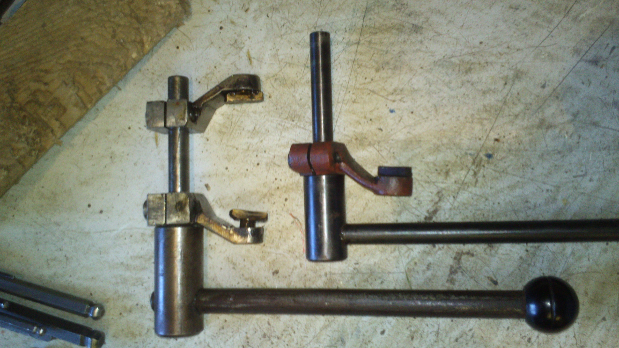

PAKO.ll
Příspěvky: 1419
Bydliště: ŠKVOREC
21. 10. 2013, 9:39

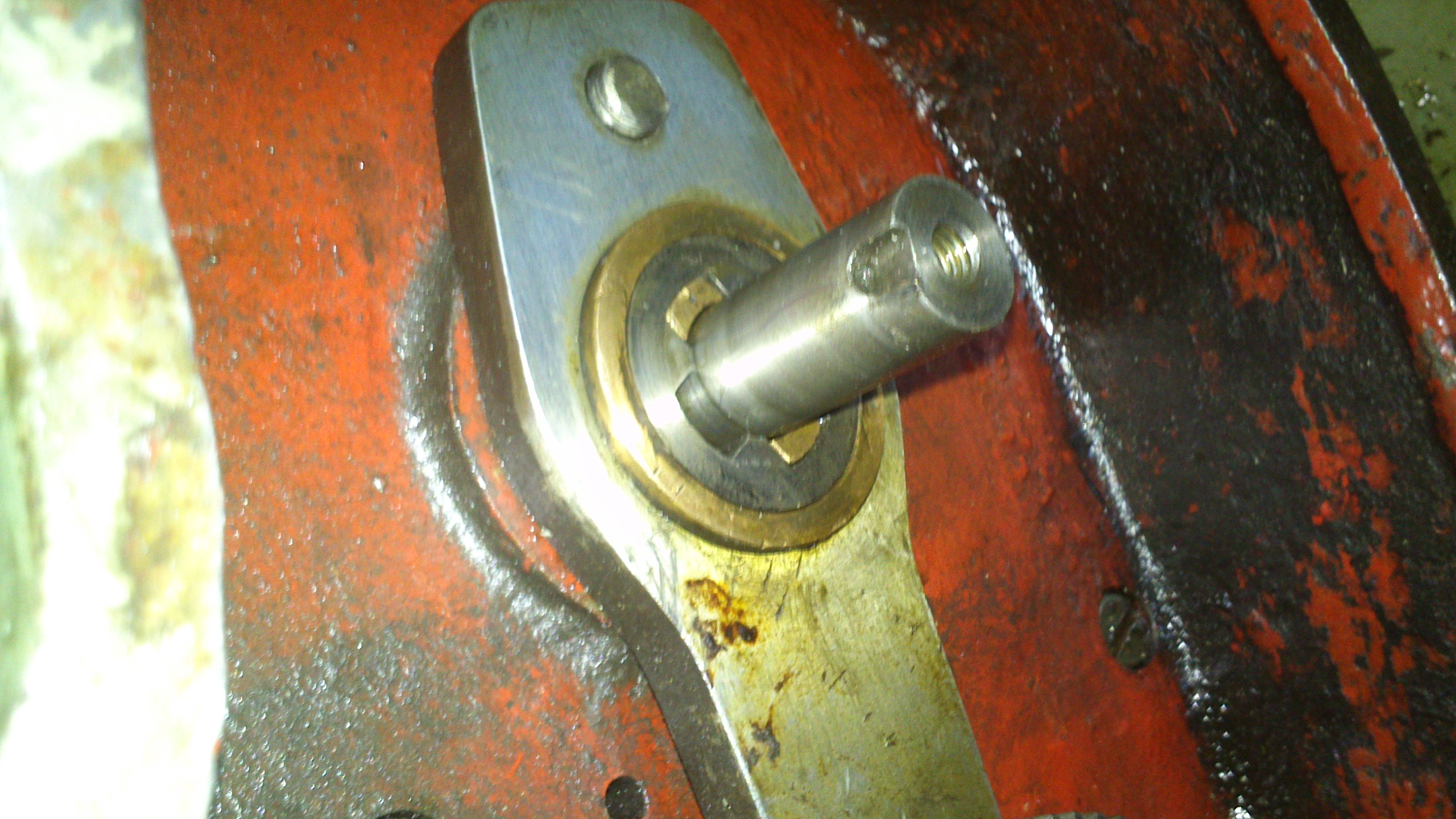

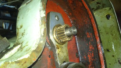

a tady rozdíl vidliček ,nevím v jakém roce byla změna rozdíl : průměr hřídelky a její délka a velikost "šoupátek"co jsou vevidličce. Takže by stačilo pouze nové převrtat a vyměnit šoupátka,Volman je má z bronzu ,tos je ocel .
