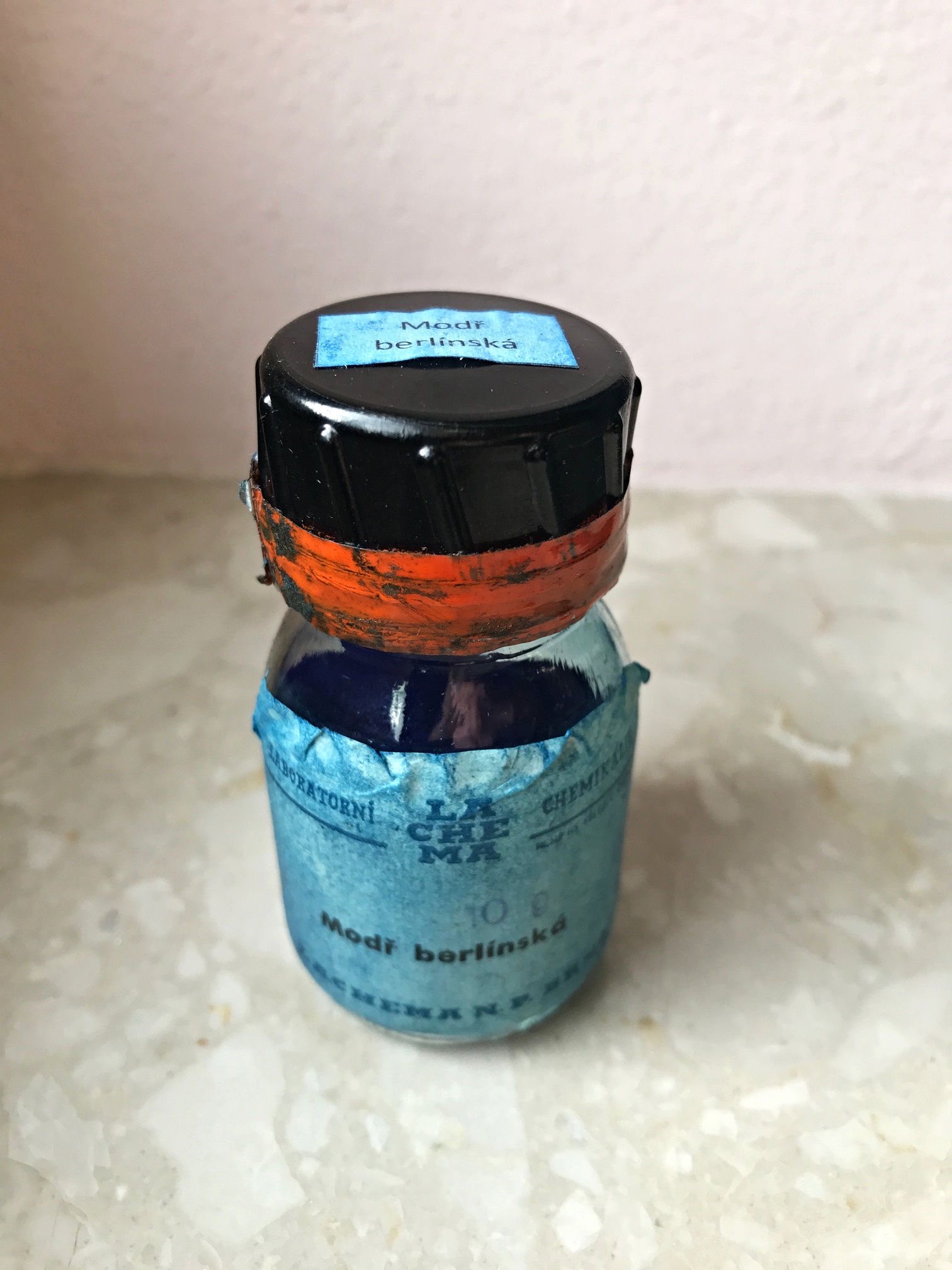

Našel jsem recepturu z roku 1901 na výrobu Berlínské modře, dávám do přílohy.
Třeba to někdo zkusí :-)

No pokud by po Berlínské modři někdo toužil, tak mohu 10g odprodat, mám dvě balení a stačí mi bohatě jedno, barví to jako sviňa...

Není jednodušší si koupit tubu na německém ebay?

Ježišmarja, tak třeba úplně náhodně zde:
https://www.ebay.de/itm/PAULIMOT-Diam ... 897648509
Větší balení tamtéž, poštovné přes znemecka.eu nebo se domluvte na hromadněm nákupu.
Já kupoval před 3 léty a i s poštou to vyšlo levněji jak od Sometu.

Tá DIAMANT pasta stojí úplne za prd. Mám ju, aj DYKEM Hi Spot blue, a tá má značne vyššiu kryvosť. DIAMANT je zle vidieť v tenkej vrstve a keď ju natrieš ako maslo na chleba, stráca sa zmysel zaškrabávania. S 3 druhov pást, ktoré som mal v ruke je to tá úplne najhoršia.
Zaškrabávacia pasta z MOVYCHEMU je hrubá, obsahuje kaolín (alebo vápenec) ako plnivo a slúži na hrubšie práce ako zlícovanie prírub, deklov a pod. Mne sa osvedčila za začiatok zaškrabávania, kde sa hrubší opis hodí. Obávam sa, že s prihliadnutím na cenu tá z Kovonástrojov bude taká istá.

Ten recept nieje recept n výrobu Berlínskej modrej, ale postup na farbenie železa v histologických rezoch.
EDIT: Pruská (Berlínska) modrá sa dá ako prášok za lacno kúpiť v potrebách pre výtavrníkov, keď už si to niekto chce zarábať s olejom doma. Kto by dnes vyrábal ten prášok z chemikálii...
