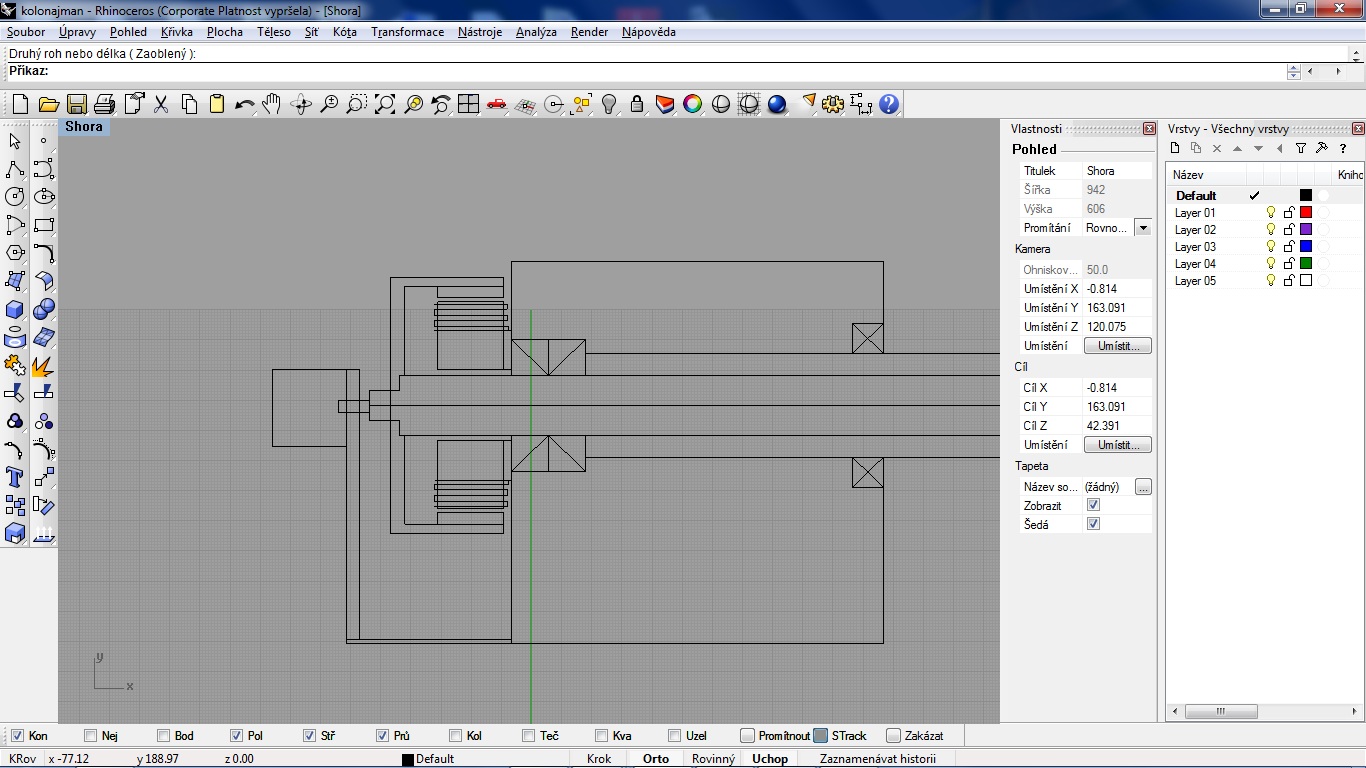

Udělat rotor i stator není zas až taková věda, osobně preferuju motory s rotačním pláštěm protože mají větší moment v nízkých otáčách, bohužel taky větší moment setrvačnosti což by u vřetene nevadilo. Na snímání polohy pro komutaci stačí hall sondy. Enkodéry s dírou se taky dají sehnat

lubos: Rotační plášť ve vřeteníku a normální enkodér na hřídel s průchozí dírou? Asi mám malou představivost

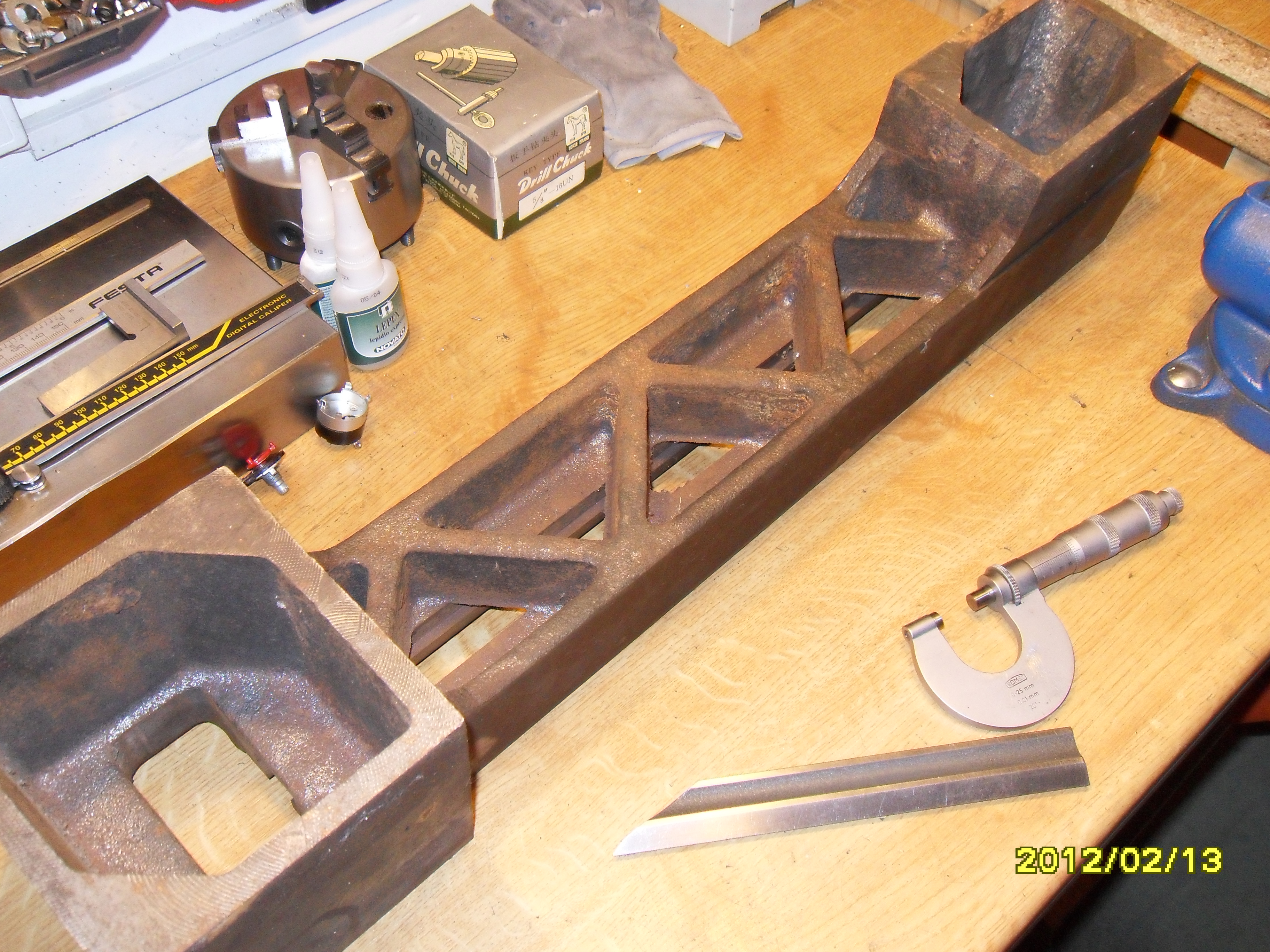

Na větší odlitky, jako třeba lože soustruhu, vřeteník, koník a pod. je potřeba dřevěný model 1:1 a to se znalostmi ve slévárenské modelařině (ůkosy a pod.)Tento model se zaformuje do dělené formy do směsi slévárenského písku a vodního skla. Forma se rozpůlí a model se opatrně vyjme a forma se zase složí.Do takto vzniklé dutiny se naleje rozžhavená litina.Forma se nechá vychladnout, pak se odlitek vyjme, odřežou se vtoky a nechá se stárnout.Model se dá používat na další kusy.Tolik zjednodušeně pro pochopení.prochaska píše:To ja taky ne, jen jsem koukal, z ceho to dela "konkurence": http://www.sl.zps.cz/katalog_a.htm" onclick="window.open(this.href);return false; a pak jeste jedna stranka z Taiwanu, kterou ted zaboha nemuzu najit, tam pro zaklady stroju prevladala zase ta GJS400. Kazdopadne bych rad pochopil, jak se treba da odlit ten sloup s vnitrnimi zebry a prepazkami

Nevím jestli to půjde poznat ale bud na konci soustruhu nebo klidně vevnitř může být přišroubovaný stator ( okolo hřídele) rotor je pak na vlastní hřídeli. No a na konec hřídele pak přijde enkodér.

je v tom hodne know how
tenky veci se lejou s technologickymi dutinami pobliz kvuli teplu
litina se vleva do dutiny vysledneho odlitku odspoda
jadra odlitku maji taky zakonitosti uz jen to umisteni a jejich formy protoze i jadra se musi zaformovat, formy pulene, delici roviny ruzne pripravky atd...
cely odlitek se ve finale smrsti o 10% (nekupovat meridla ze slevaren, maji je korigovana na smrsteni)
pomahal jsem s vyrobou velmi jednoduchych odlitku a bylo toho celkem dost
a ackoli jsme to vyrabeli sami tak to bylo dost nakladne
pak nam to lili za 20kc/kg
problém takhle uloženýho encoderu je absence průchozího vřetene, v podstatě znemožněnej kleštinovej upínač a prostě vše co souvisí s koncem vřetene..lubos píše:Nevím jestli to půjde poznat ale bud na konci soustruhu nebo klidně vevnitř může být přišroubovaný stator ( okolo hřídele) rotor je pak na vlastní hřídeli. No a na konec hřídele pak přijde enkodér.

No jo to mě nějak nenapadlo
, myslím že by bylo jednodušší na rotor udělat talířek s okénky a řešit enkodér tímto způsobem), jo otázka zda je nutné u takto malého soustruhu enkodér mít.

RaS: samozřejmě nebudu kupovat speciální servo za 50 000Kč. Když budu dělat jeden kus, tak mi bude stačit vykuchání staršího serva 2kW za 1000kč. Když jich budu dělat 10, tak už budu muset nakoupit rotory a zasamotnej rotor dám třeba 3000Kč, to se nedá nic dělat. Ceny enkodérů neznám, ale kupoval jsem enkodéry od US Digital a cena byla příznivá. Muselo by se to zjistit. Určitě to není nejdražší řešení a místo 550W motoru tak klidně dám "hovado" 2kW. to nepokládám za překážku. Vejde se tam v pohodě.
lubos: musí zůstat zachovaná průchozí díra cca 20mm. Jak vhodný/nevhodný pohon servem bez převodu je nedokážu posoudit, ale elektrovřetena se používají, tak by to fungovat mělo. Na malé průměry to asi bude perfektní. Velké průměry už budou horší, ale průměr 100mm si můžu stočit na velkém soustruhu i když by se na ten malý třeba vešel a dal se tam utočit také.
Miltech: no super, co to je za lože? To je jednoduchý odlitek, něco takového by to mohlo být.

Dík, tohle ještě jakž takž pojmu (dokonce jsem několik - jednoduchých - modelů vyráběl), ale moc mi nejde na rozum ta dutina. Znamená to, že se třeba zaformují dvě půlky a ještě zvlášť to jádro a pak se to nějak "slepí" dohromady?Miltech píše:Tento model se zaformuje do dělené formy

prochaska píše:Dík, tohle ještě jakž takž pojmu (dokonce jsem několik - jednoduchých - modelů vyráběl), ale moc mi nejde na rozum ta dutina. Znamená to, že se třeba zaformují dvě půlky a ještě zvlášť to jádro a pak se to nějak "slepí" dohromady?Miltech píše:Tento model se zaformuje do dělené formy
vpodstate vyrobis pomoci modelu tu hlavni dutin v tom pisku a do ni vlozis piskova jadra (babovicky) a ty zustanou v tom prostoru a vytvori dutinu v odlitku
po odliti se vyklepou
