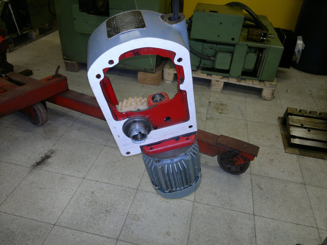

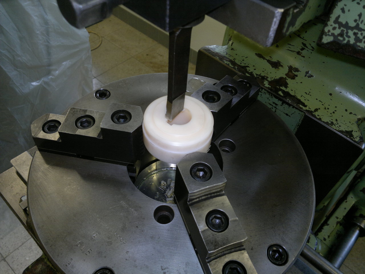

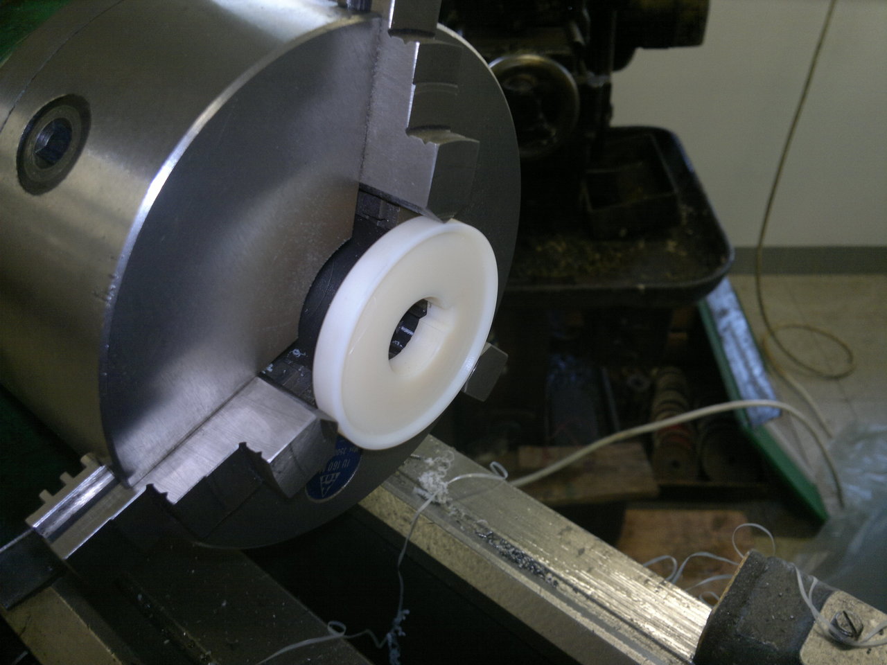

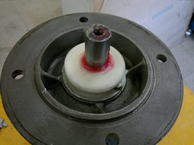

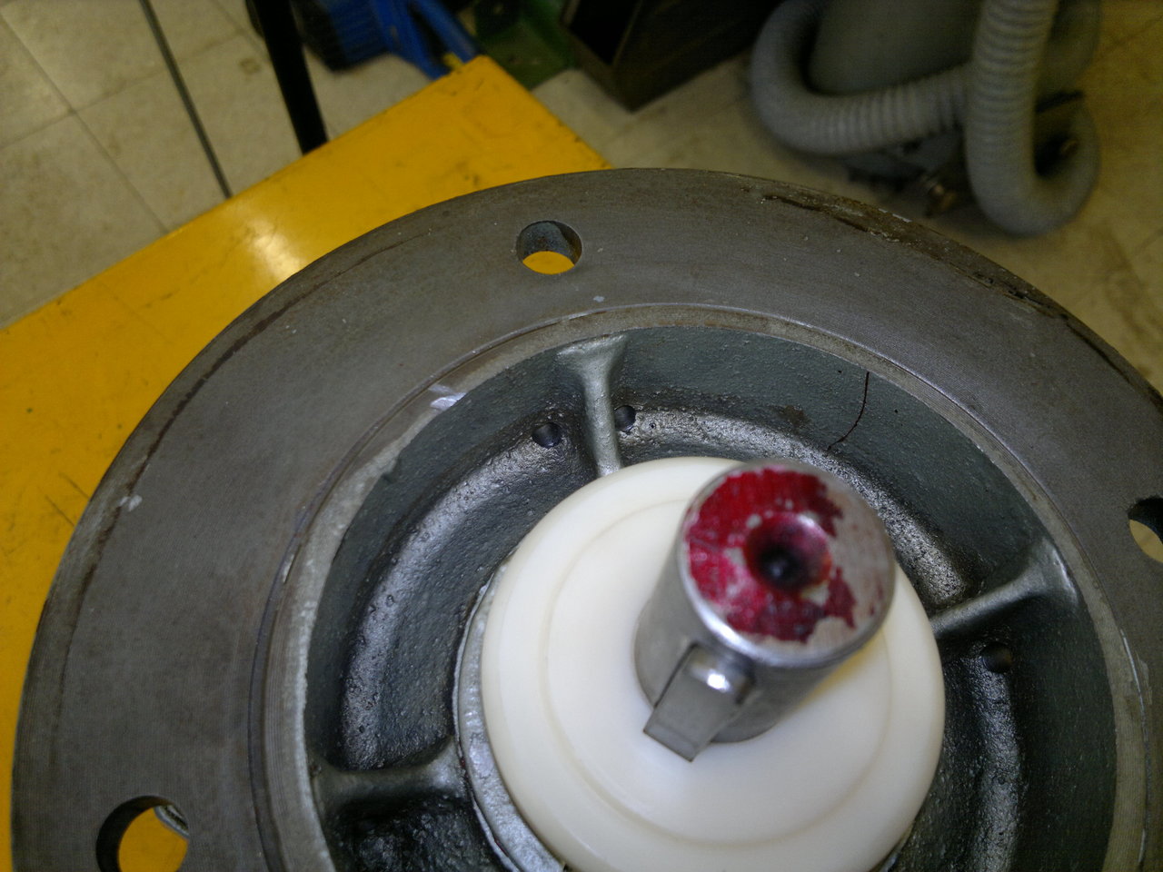

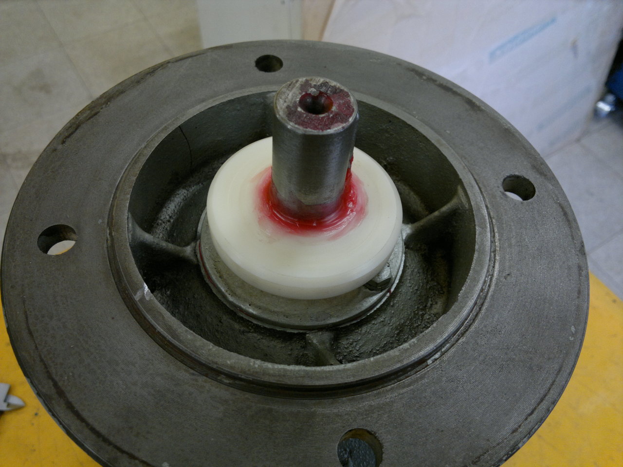

Dneska jsem skládal posuvovou převodovku na GH450. Protože plocha pro gufero co je na hřídeli nad rychloposuvovým motorem už nebyla v ideální kondici a taky bylo znát že se do motoru pod převodovkou dostával olej, udělal jsem drobnou úpravu. Jednak jsem tam dal místo jednoho gufera dvě tenká, do příruby mezi převodovkou a motorem jsem vyvrtal odtokové dírky a na hřídel motoru vyrobil silonový kroužek, který odvede přípaný únik oleje mimo hřídel motoru a olej pak vyteče vyvrtanými dírkami na vnější plášť motoru.

Na opravu hridele pod gufero se mi osvedcili opravna hridelova pouzdra ( https://www.technicke-soucasti.cz/tesne ... a-pouzdra/ - ale prodavaji to vsude kde maji loziska a gufera) Je to kaleny krouzek o toustce steny asi 0,3mm. Naklepnes ho na poskozenou hridel a mas novy hladky povrch. Opravoval jsem s tim hridel motoru z WAPky, kam se dostala voda a hridel pod guferem mela dulkovou korozi a vyjetou drazku. Ted to zas krasne tesni (vedle motoru je skrin plna oleje)
Zbýňa
Příspěvky: 2181
Registrován: 3. 9. 2010, 8:45
Bydliště: Čelákovice
13. 9. 2021, 7:29
Díkes, to jsem neznal. Někde to třeba použiju.

tyhle pouzdra znám,ale neprodávají to nikde poblíž,takže když je třeba,pouzdro si udělám.Je to rychlejší,než pro něj jet,nebo ho objednávat..

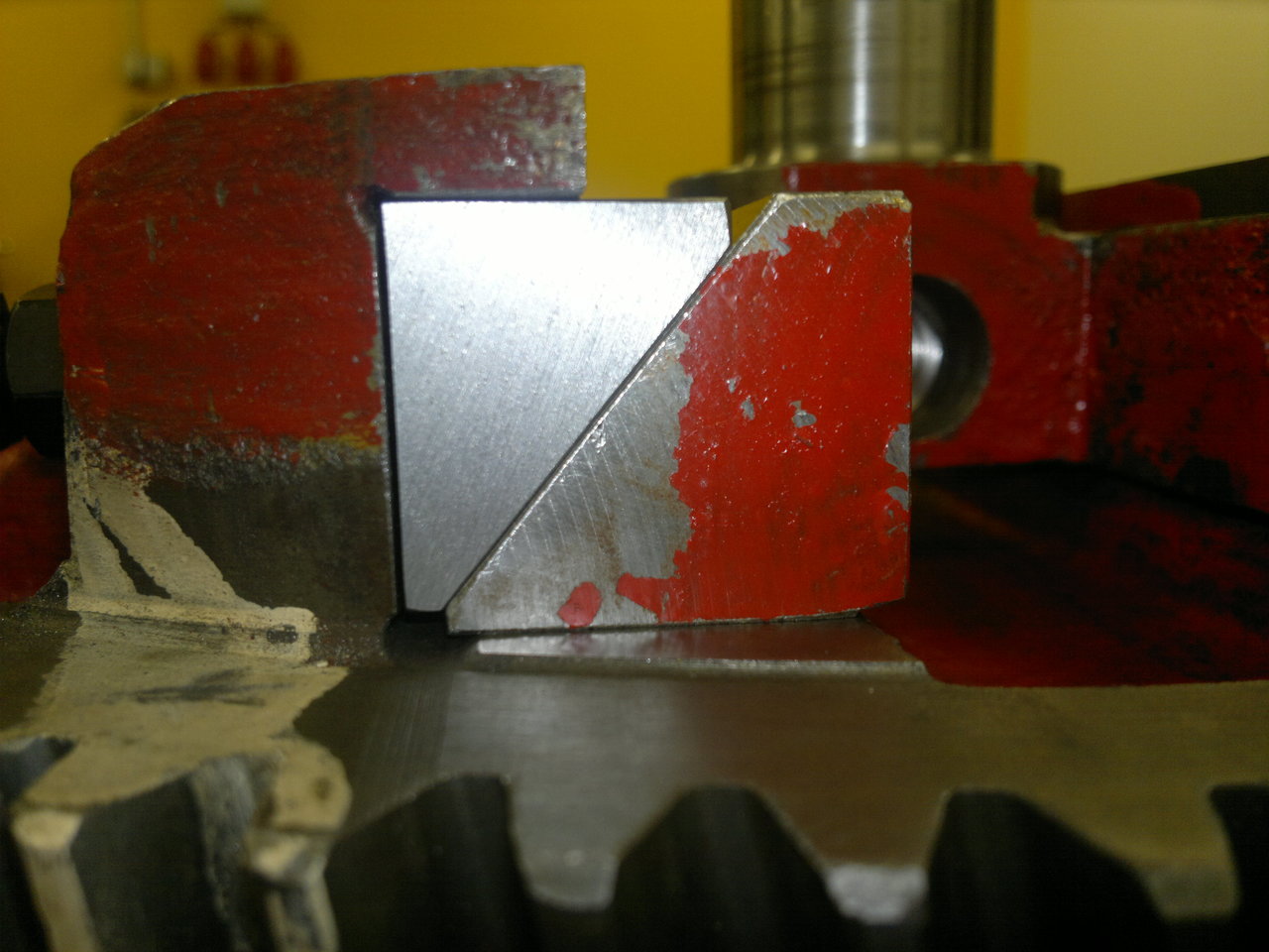

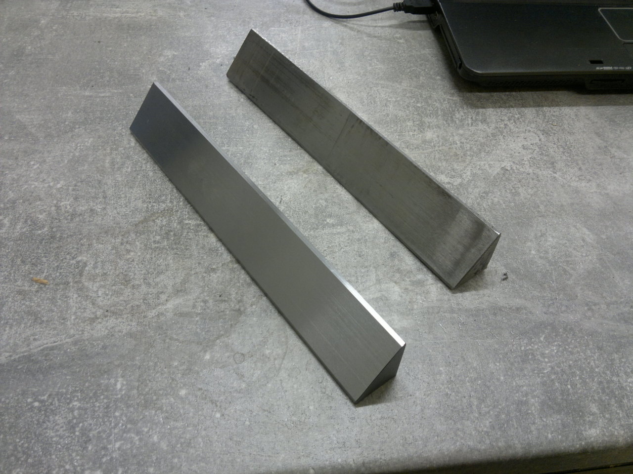

28. 9. 2021, 7:24

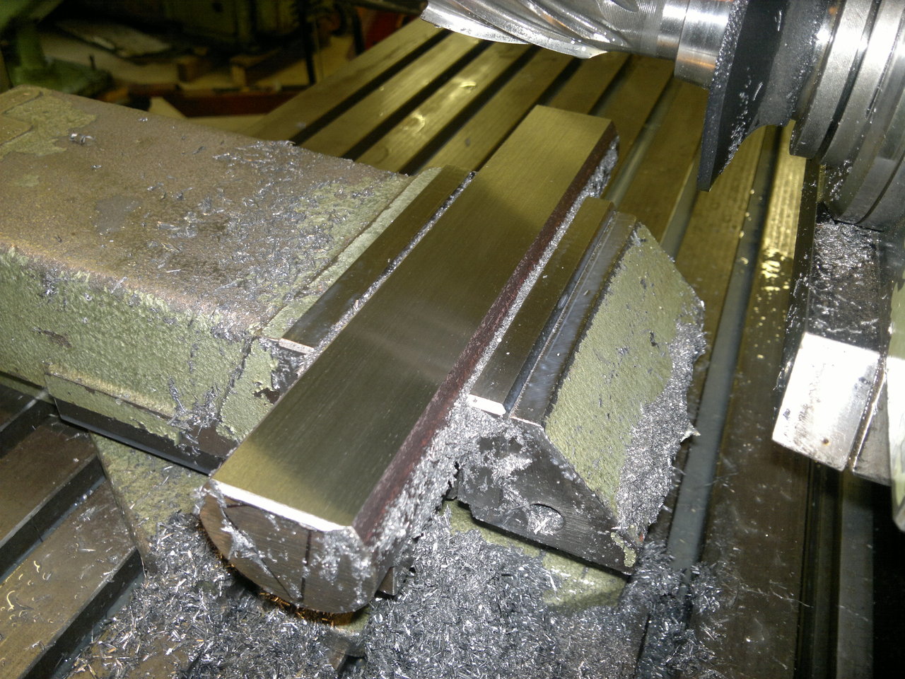

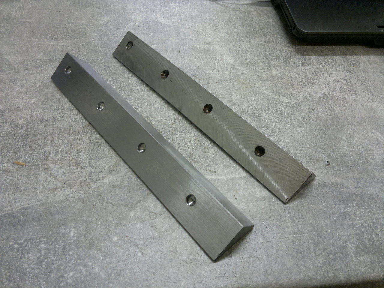

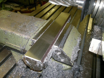

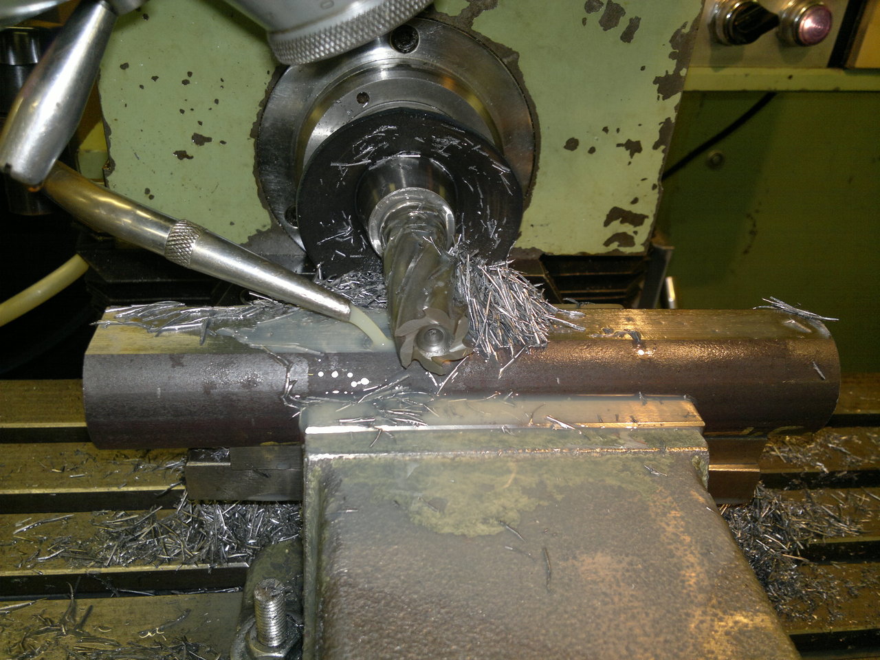

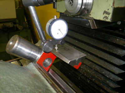

Konečně jsem se dostal k výrobě nový lišty.
Úhel sedí naprosto přesně.
Stará ohnutá vs nová.
nastavení úhlu
nastavení úhlu
Když sklad nevydá hranol, musí se holt okopat kulatina.

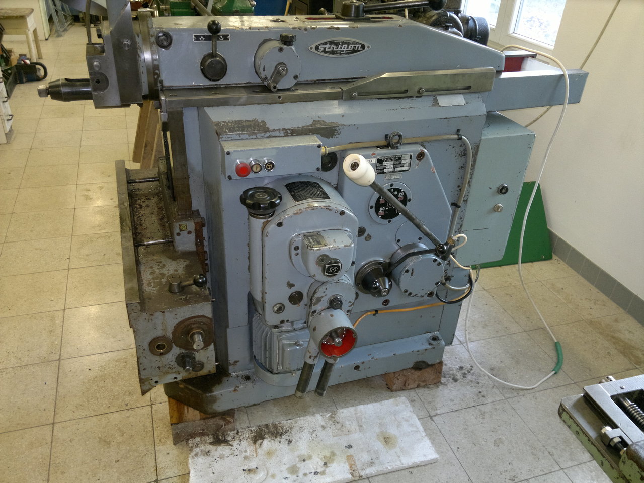

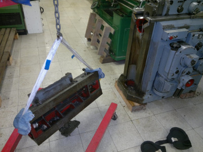

Konečeně už i stůl je dole. Vše kromě stolu je už vyčištěno, opraveno, přetěsněno, smontováno.
škub... a je dole
škub... a je dole
před demotáží
před demotáží
