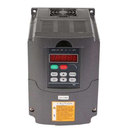

Máte někdo rozchozený klasický čínský měnič ovládáním přes RS-485 a LINUXCNC ?
Chtěl bych to nějak dat do kupy zatím hledám po netu co a jak .
tady ten

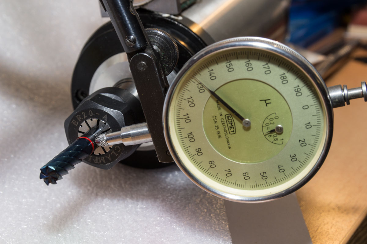

Jen tak ze zvědavosti jsem si zkusil něco poměřit.
Tak trochu nevím zda něco není blbost a proto se zeptám:
1. můžu použít frézu pro měření?
2. odpovídají výsledky kvalitě vřetena?
3. zlepší se když bude přesná kleština?
4. je to vůbec rozumě použitelné?
5. a ještě info vřeteno je studené (cca 15°C)
Asi destkrát jsem vše povolil rozdělal a zase složil. Dotahoval jsem poměrně "normálně" žádný brutál.
Nejlepší hodnota se dala udělat rozkmit +/-0,005mm.
Nejhorší +/-0,012mm.
Jenže měřeno asi 7mm od kleštiny, tedy i v nejlepším případě o 30mm dál to bude :roll: .
Příspěvky: 8994
26. 11. 2014, 10:35
a proč neměříš přímo kužel vřetena, takhle nevíš jestli hází kleština nebo vřeteno..
Cjuz
Příspěvky: 2476
Bydliště: Předklášteří
26. 11. 2014, 11:11
RaS píše:a proč neměříš přímo kužel vřetena, takhle nevíš jestli hází kleština nebo vřeteno..
Uvnitř jsem naměřil +/-0,007mm, ale stejnými hodinkami s prodloužným dotekem.
Dál než asi 6mm se nedostanu, ale číslo se moc nemění.
Je reálné vnitřek přebrušovat?
Příspěvky: 8994
27. 11. 2014, 8:04
a k čemu se chceš dobrat? proč si kupuješ čínu když hledáš mikrony? kolik myslíš že házej samotný ložiska a jaká je na nich vůle?
el_fuego333
Příspěvky: 660
Registrován: 10. 2. 2009, 6:21
27. 11. 2014, 1:35
Aj na cinskych vretenach sa daju nahanat mikrony, ale su drahsie, nez tie, co su bezne na ebay.
Treba merat priamo hriadel, pokial nie je ultra precizna kliestina.

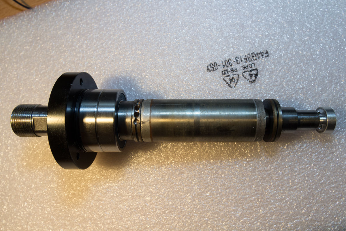

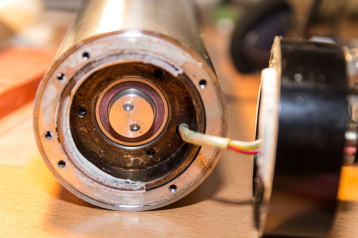

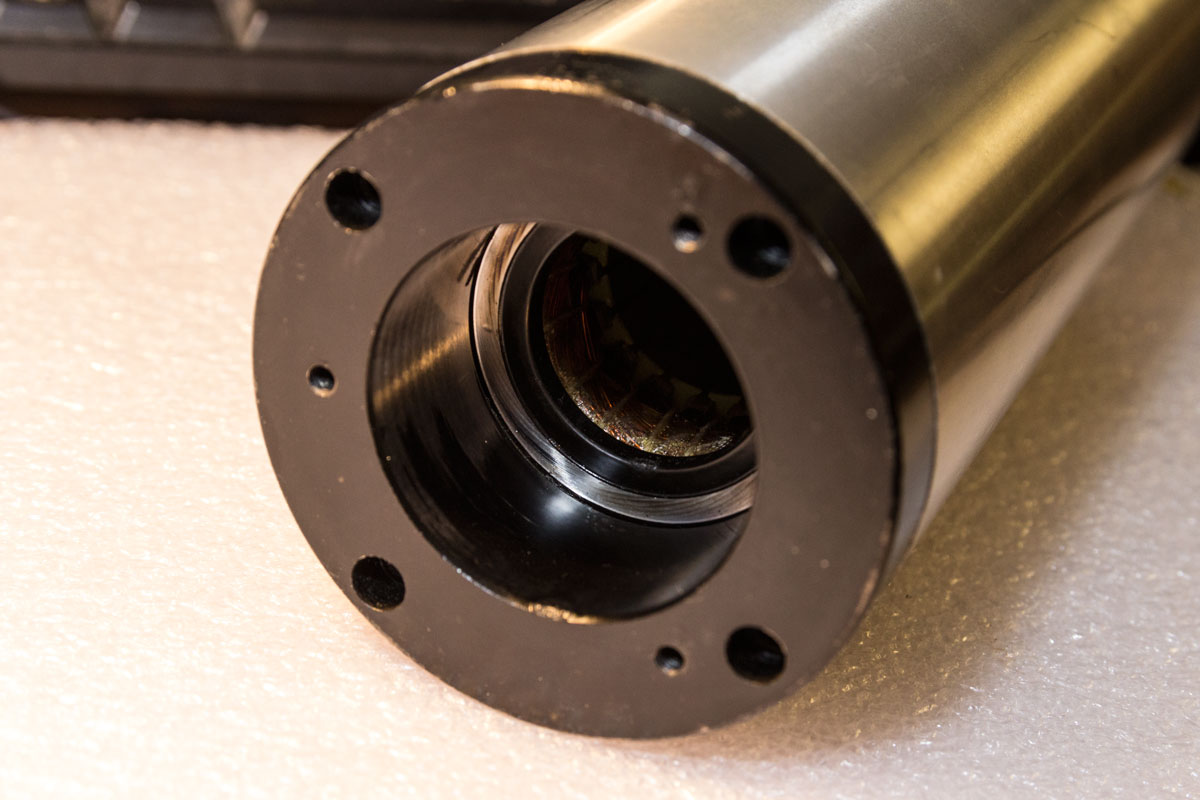

Ještě jsem zkontroloval KRESSe a tam jsem se pohyboval vždy pod +/-0,005mm.
Jinak ložiska jsou vpředu 2x H7005C/P4 2RZ DTB vzadu 2x H7002CTA-RZ HRB-HZ samozřejmě CHINA.
Jedinou možnost vidím pokus o přelíznutí kuželu kleštiny u složeného vřetene, ale nevím jak chytnout ten úhel.
Hřídel je dost hrubě vyrobená, plochy pro ložiska sice broušená, ale žádné zušlechtění neproběhlo (pilník bere všude)
Uvnitř je pokus o broušení, ale přídavek byl menší tak je část plochy nedotčená.
Zadní část zajišťuje hliníkový levý šroub - znatelně použitý při dotahování :)

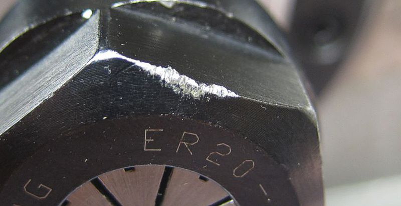

Tak jsem si taky vřeteno 2,2KW objednal z Anglie. Dneska dorazilo. Bohužel nějakej lempl z UPS s ním zřejmě třískl o zem. Na matici vřetena je vidět jasný otisk betonu a dutina hází o dvě stovky :? Že prý reklamovat může jenom odesilatel, tak jsem to vše nafotil, natočil, poslal odesilateli a uvidíme zda se někdo ozve co s tím.
http://youtu.be/TERAPht_t08
http://youtu.be/zxAH79OjB2w
Airm@n64
Příspěvky: 317
Registrován: 15. 2. 2011, 3:58
Bydliště: Ostrava
1. 12. 2014, 11:28
To je blbe safra... Mě to přišlo tak zabalene, že kdyby mě to snad nad barakem hodily z letadla tak by se tomu nic nestalo :-) 15 minut sem kuchal vrstvy papiru a ruznych tlumicich kravinek...Je to pech ...
