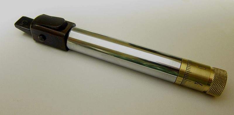

Obšlehnul jsem Tumlíkovu „řechtačku“ :D
Průměr 20mm, dělení stupnice posuvu 0,01mm.

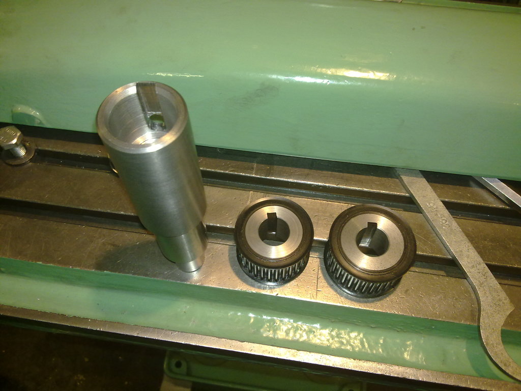

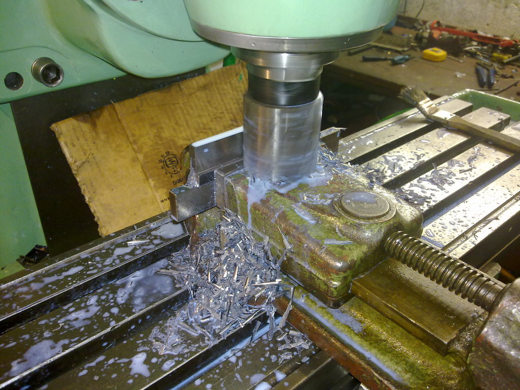

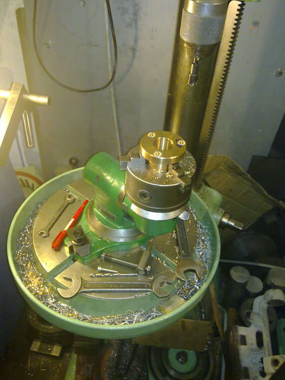

Dneska večer pár perodrážek, rozvrtání upínacích šroubů pouzdra a trocha frézování.

Pro nás neznalý- k čemu se to používá? :?:

myslím ta řehtačka

markus píše:Pro nás neznalý- k čemu se to používá? :?:
Je to nenahraditelná pomůcka pro broušení fréz, záhlubníků, výstružníků atp. Opírá se o ní zub a pak se přecvakne na další. Jova si s ní fakt vyhrál, pěkná práce.

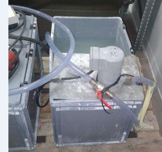

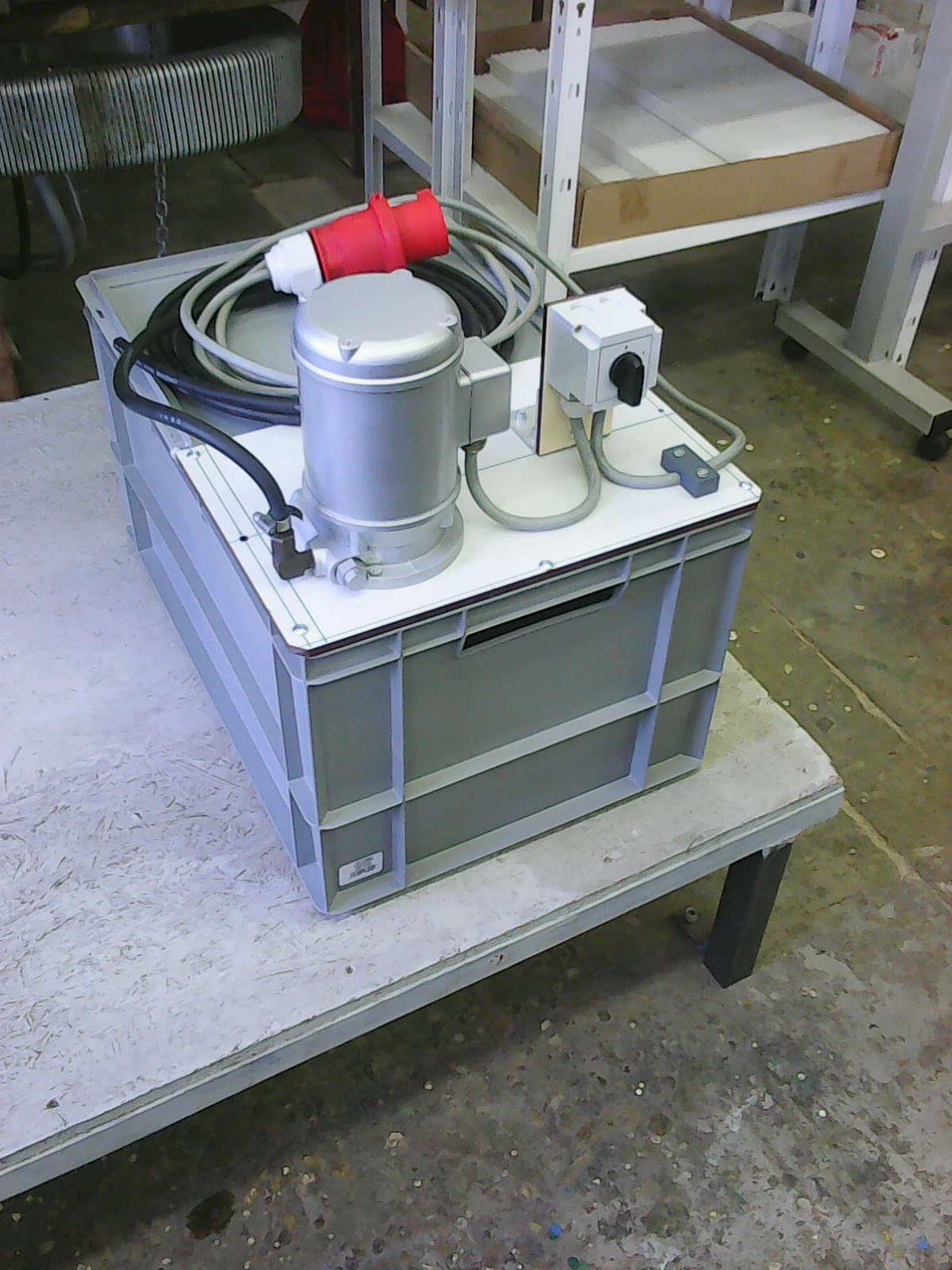

Dneska chlazení na fng,ukázalo se ale že to chce dobastlit přepad s redukčním ventilem-když se na mašině zavře kohout tak u čerpadla vystřelí hadice a ochladí všechno okolo včetně obsluhy... :D Škoda drahé emulze a ani to moc dobře nechutná :) .

karelsklo píše:Dneska chlazení na fng,ukázalo se ale že to chce dobastlit přepad s redukčním ventilem-když se na mašině zavře kohout tak u čerpadla vystřelí hadice a ochladí všechno okolo včetně obsluhy... :D Škoda drahé emulze a ani to moc dobře nechutná :) .
stačí kulička a pružinka jako obtokový ventil, na soutruhu za půl hoďky hotovo.
Příspěvky: 8995
8. 1. 2016, 7:12
co tam máš za čerpadlo?

u mě je to čerpadlo 4COA6

Ten ventil už mám vymyšlený,pružina se našla v depozitáři ale vhodnou kuličku nemám tak na soustruhu asi udělám nějaký kuželík,vždyť je to jedno.Čerpadlo je nějaké švýcarské,zbyly mi dvě z jiné mašiny,pamatuju si jen že výrobce je z Bielu.

karelsklo píše:Ten ventil už mám vymyšlený,pružina se našla v depozitáři ale vhodnou kuličku nemám tak na soustruhu asi udělám nějaký kuželík,vždyť je to jedno.Čerpadlo je nějaké švýcarské,zbyly mi dvě z jiné mašiny,pamatuju si jen že výrobce je z Bielu.
Kuliček je dost z nějakého starého ložiska.

A nebo se dajím za pár korun koupit:

tohle jediný mám zmáknutý, nikdy sem nevyhodil,žádnou kuličku co sem videl. kolik prumer hledas, dost jich je ve starych bicyklech

stačí dojít do autoservisu ,tam maj kluci nahádený ložiska z předních kol u lisu když je mění,průměr kuliček tak kolem 10mm-+ podle auta.
