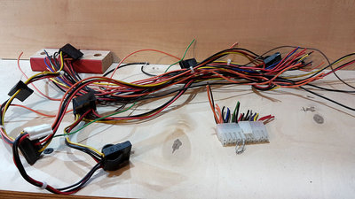

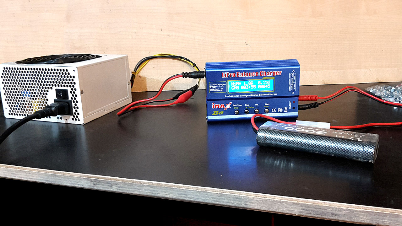

Vybastlil jsem si dnes ze starého ATX PC zdroje, co se mi povaloval doma, pěkný Zdroj pro RC nabíječku, co mám na Ni-Mh a Li-Pol baterky, ušetřeno min. 1.000 Kč :D :mrgreen: .. nic složitého, jen pozor na rozpojení dvou drátů vedoucích do jednoho pinu a spojení 4. a 5. pinu pro zapnutí zdroje na největším konektoru napájení desky - viz obrázky ... třeba někomu taky ušetří penízky za kvalitní zdroj:
CELÁ KOMPLETNÍ SESTAVA
TOHLE ZBYLO :D
TOHLE ZBYLO :D

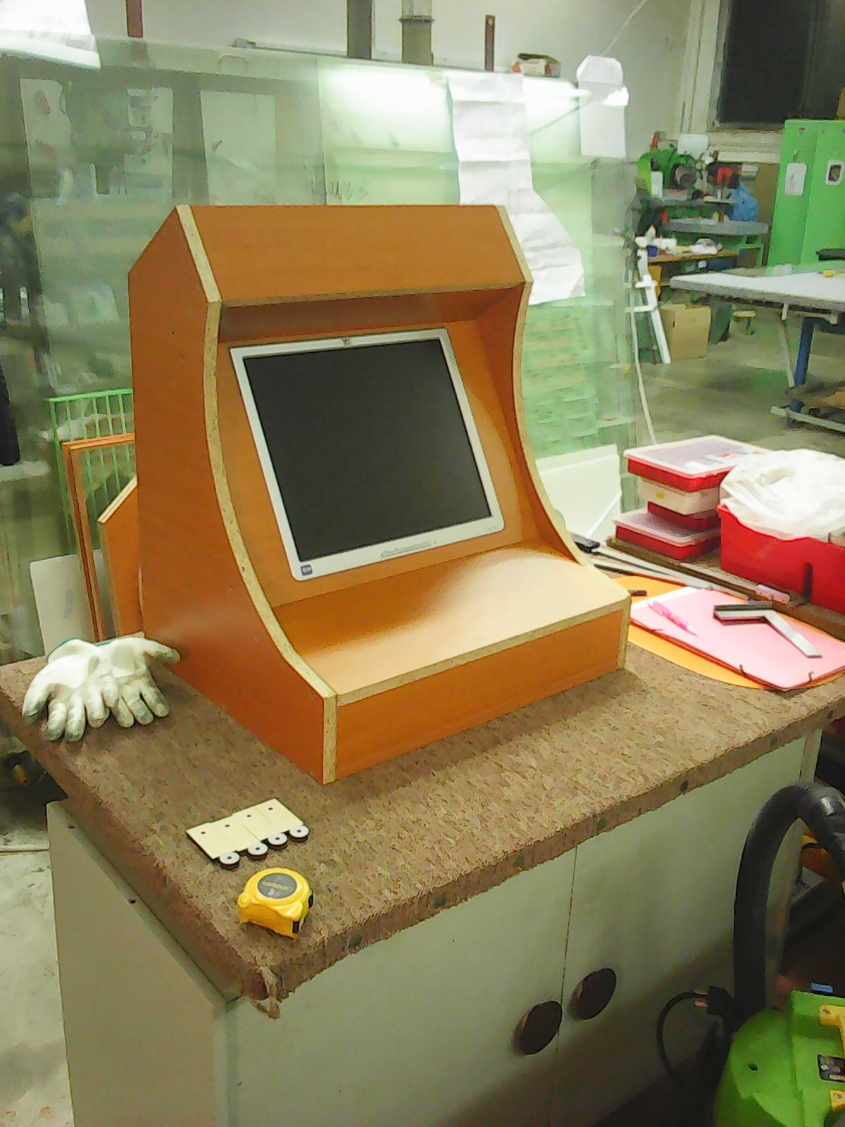

Pixla na monitor a elektroniku,frézované na routeru.Synovec staví nějakou herní bedničku...

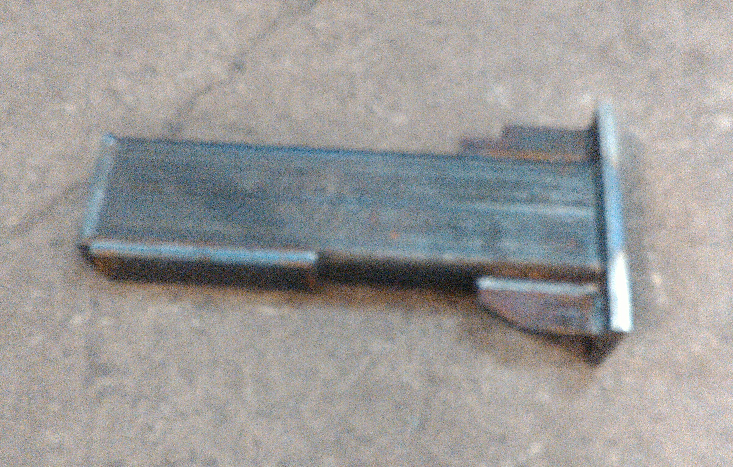

Vim,ze sem moc nedavam,nerad ukazuji pro spoustu lidi bezne veci.Včera jsem vařil pro místního člena nohu na cnc.zitra druha a pak žíhání.
