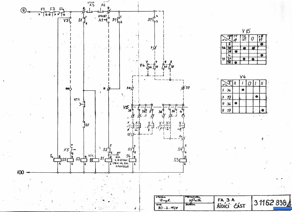

Nemá někdo elektrické schéma od frézky FA3U?
Řeším tady takovou zvláštní záležitost a sice potřebuju zpomalit posuvový motor frekvenčákem.
Tzn. vyhodit reverzační stykačovou dvojici, tepelnou ochranu a místo toho dát FM.
Trošku komplikace je v tom že při rychloposuvu to musí jet dycky na 50Hz a při pracovním na nastavené Hz.
Vidím to asi na relátko které sepne při rychloposuvu a to přemostí potenciometr nastavování Hz.
Abych se ale vyznal v tom původním zapojení, zejména jak chodí ovládací signály z přepínače posuvu a z koncáků, bylo fakt dobré schémo.
Proč to vlastně potřebuju? Protože teď zrovna dělám pro jednoho zámečníka rádiusová sedla do jeklů 40x40x4 (přijde tam vevařit válcové pouzdro), beru to čepovkou pr. 35mm naráz na celou výšku jeklu a posuv 14mm/min je furt moc moc. Aby to fungovalo tak to musím jet buď rukou a nebo posuv přerušovat.
Kdyby se ale motor zpomalil na např. 20Hz tak by to byla značka ideál.
Tento problém už jsem v minulosti X krát řešil ale nikdy nebylo dost chutě tam ten FM naimplantovat.
Protože se tenhle kšeft bude opakovat tak je asi nejvyšší čas se tím zabývat.

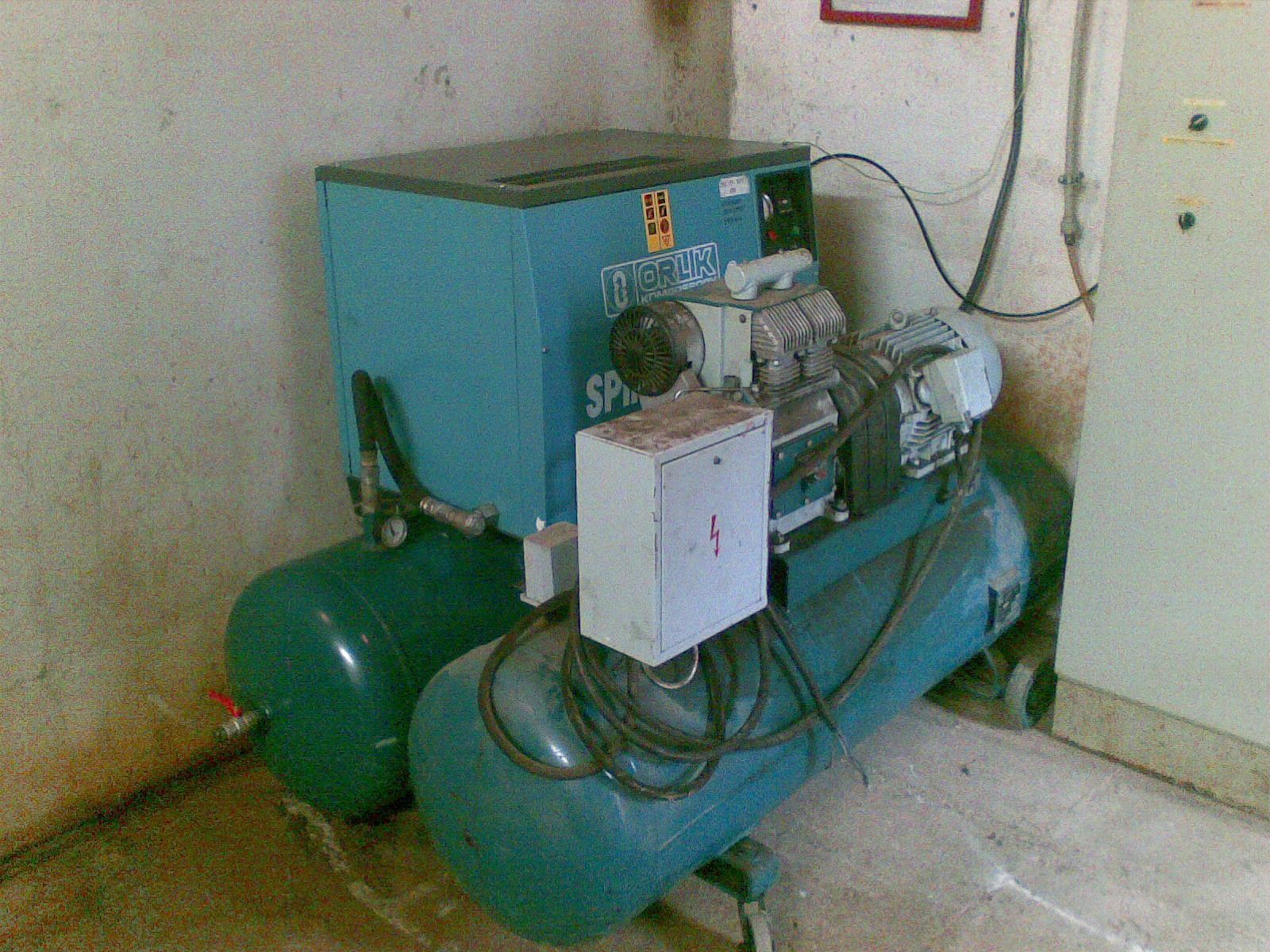

Týden ve znamení kompresorů zkončil.
Dvojválec v Pondělí vrátím, už je odpojený a už běhá ten spirálový Orlík.
Zajímavé na něm je hlavně výrobní číslo na štítku stroje a sice 0001, tedy první prototyp.
Nisméně se asi není čeho obávat, protože agregát jako takový je Atlas Copco. Orlík to jen skládal dokupy a montoval na nádrž, kterou vyráběl Slokov.
Kompresor je bezolejový typu scroll. Teď už jen čekám až mi Orlík pošle duplikát pasportu a návod, náš revizák to posvětí a je to hotové.

31. 1. 2015, 7:01
testone píše:No a pocity?
No líbil by se mi doma, co ti budu povídat :-)
Doma mi v dolní dílne pořád za zadkem hrká 4kW 1válec Olrlík a někdy je to dost nepříjemné.
Dát jej ven na zahradu by sice bylo jakési řešení, ale to by mě sousedi sežrali protože když se topí (což je 3/4 roku) tak zapíná dvakrát do hodiny 7 dní v týdnu.
Nehledě na to, že by jednoho krásného dne taky mohla nastat situace že tam ráno bude čumět jen kabel a hadice :-)
Tady tenhle jen lehce hučí, je to úplně jiná liga.

magi píše:Nemá někdo elektrické schéma od frézky FA3U?
Tady máš schéma ovládacího obvodu:
