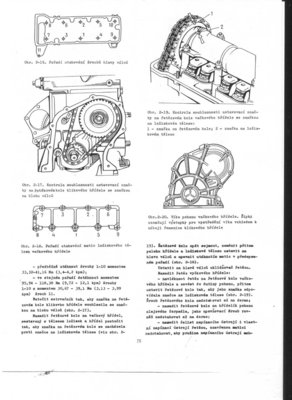

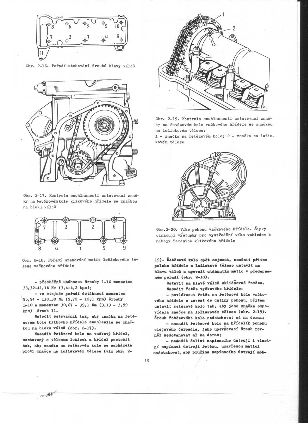

No ju, ale česky psaný návod je na 1,6ku, v EN návodu na 1,7 (což je můj případ) píšou trošku jiný postup
1st step - tighten the bolts 1-10 to 20 NYm(2 kgfYm);
2nd step - tighten the bolts 1-10 to 69.4-85.7 NYm
(7.1-8.7 kgfYm), while the bolt 11 to 31.36 -
39.1 NYm (3.2-3.99 kgfYm);
3rd step - turn the bolts 1-10 to 90!;
4th step - turn again all bolts 1-10 to further 90!
Proč se v nových postupech vždycky nakonec pracuje s úhly natočení šroubu na místo momentu?
Šak na konečný moment to musí fungovat taky, ne?
Příspěvky: 7614
10. 4. 2015, 9:02
tam co je předpis s utahováním na úhly se asi počítá s předpětím šroubu až za mez kluzu
taky je v tomto případě vždy předepsáno, že se mají použít pokaždé nové šrouby
pokud použiješ staré, dotáhnout "s citem na krev"
bývá v manuálech i max. přípustná délka šroubů
magi
Příspěvky: 2741
Bydliště: Třebíč
10. 4. 2015, 9:45
Rozumím, tzn. šrouby rozhodně zůstanou staré a utáhnu to momenťákem podle starého postupu, co ty na to?

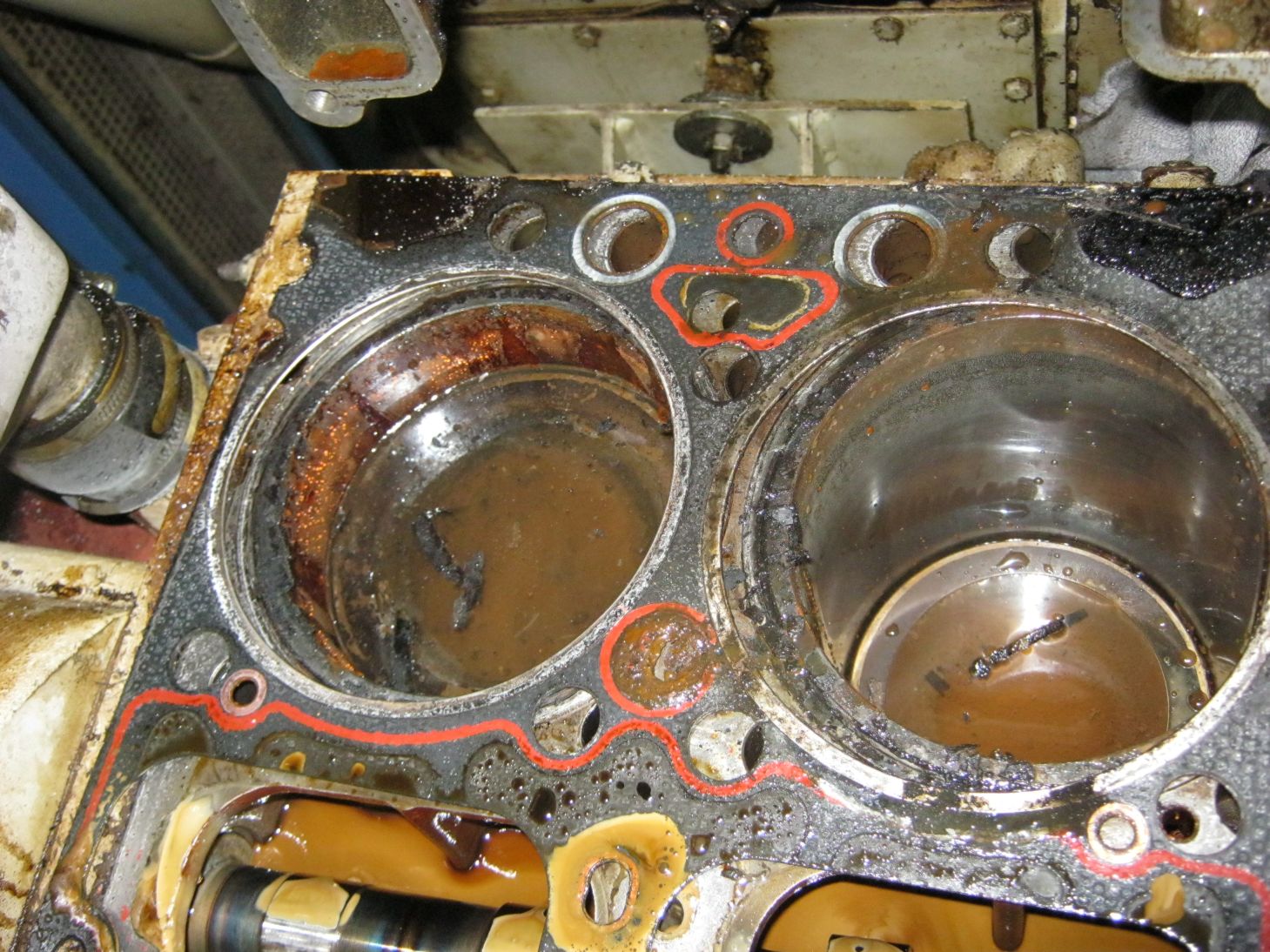

Liazku si pamatuju že se dotahuje na 4kola a poslední kolo na 350Nm. Šrouby se dávaly dycky původní a závity se mázly grafitkou nebo mědí.
Takto vypadal motor KJ Tedom 150kW při sundání hlav před 14ti dny - viz. foto.
Při zjišťování problému proč netočí startér jsem vytočil svíčky, nasadil na kliku ráčnu, pootočil a v tu chvíli jsem byl mokrý od hlavy až k patě :D Voda byla úplně ve všech válech.

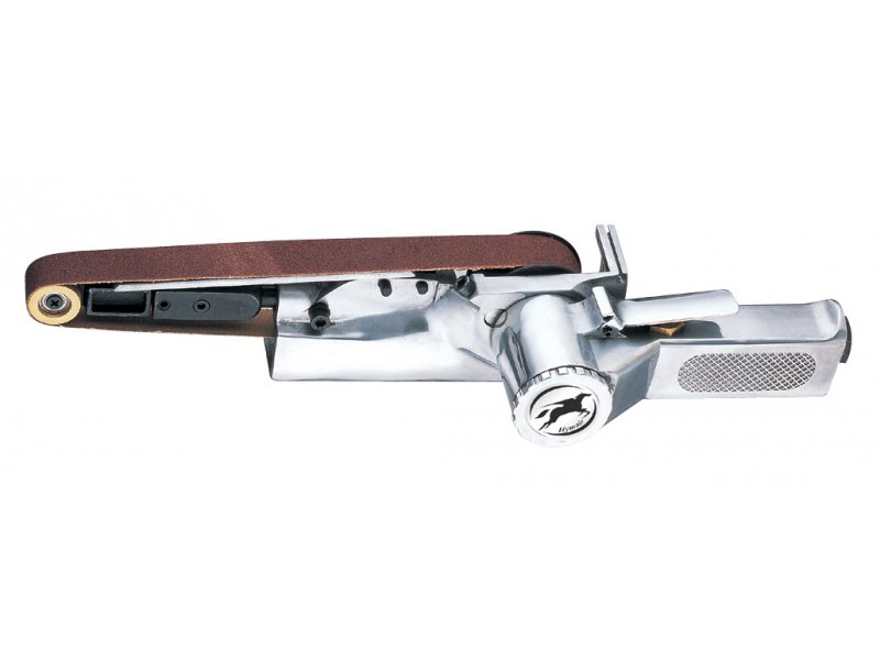

Bude tohle použitelné na jehlení hran ofrézovaných kostek?
Kdysi jsme měli něco podobného od Makity na elektriku a to fungovalo docela dobře.
Příspěvky: 8995
29. 4. 2015, 10:28
ty brusné pásky si musíš slepit nebo se to k tomu dodává slepené? co to stojí? bruska a pásky?
resp našel jsem nějaké za 16 14000 atp je něco cenově zajímavéo na vyzkoušení?
