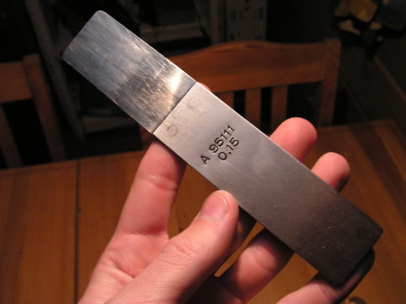

Nemá někdo doma navíc ventilovou měrku na žigula?
Nebo kus planžety 0,15 - 0,2mm
Obyčejná měrka je úzká a nejde to pořádně seřídit.

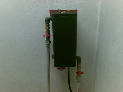

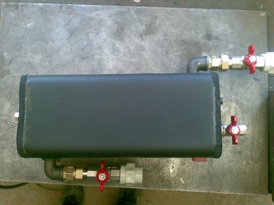

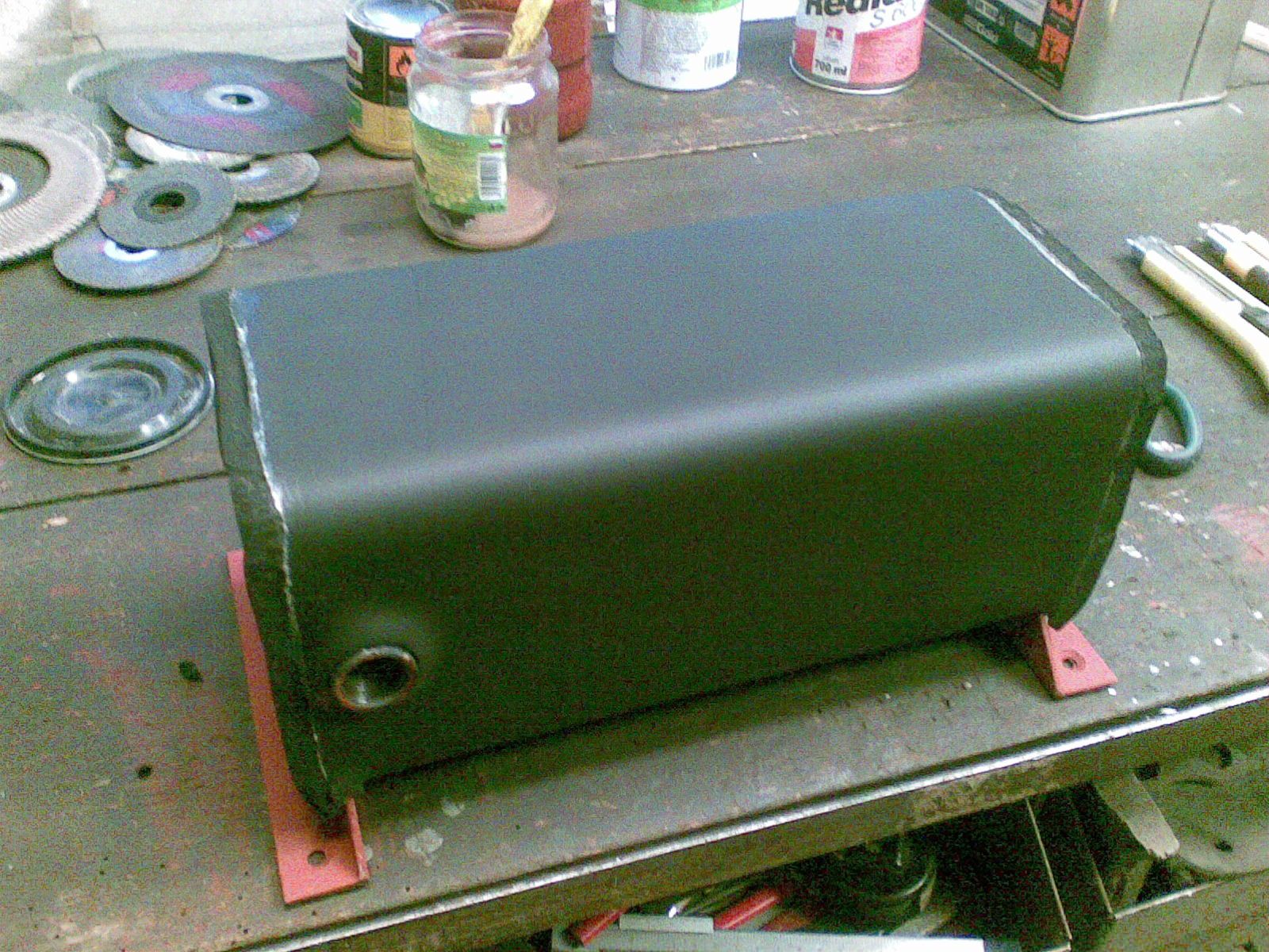

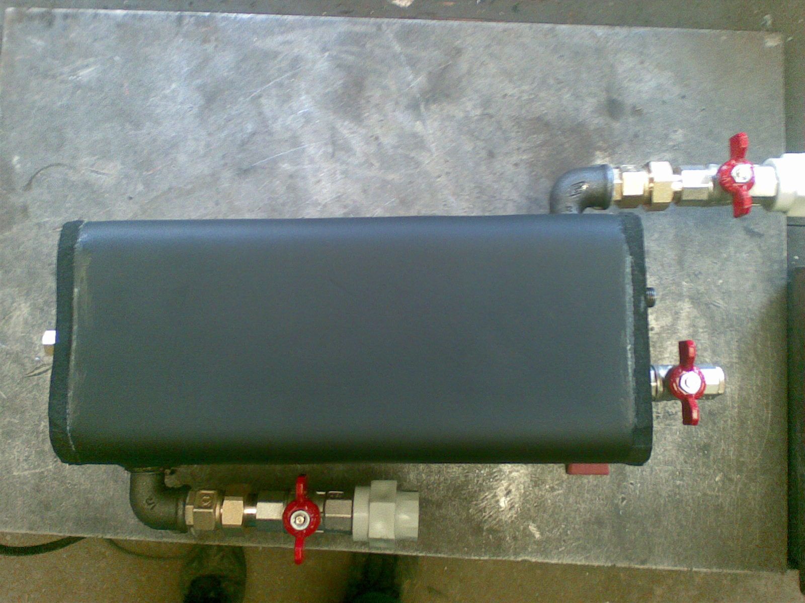

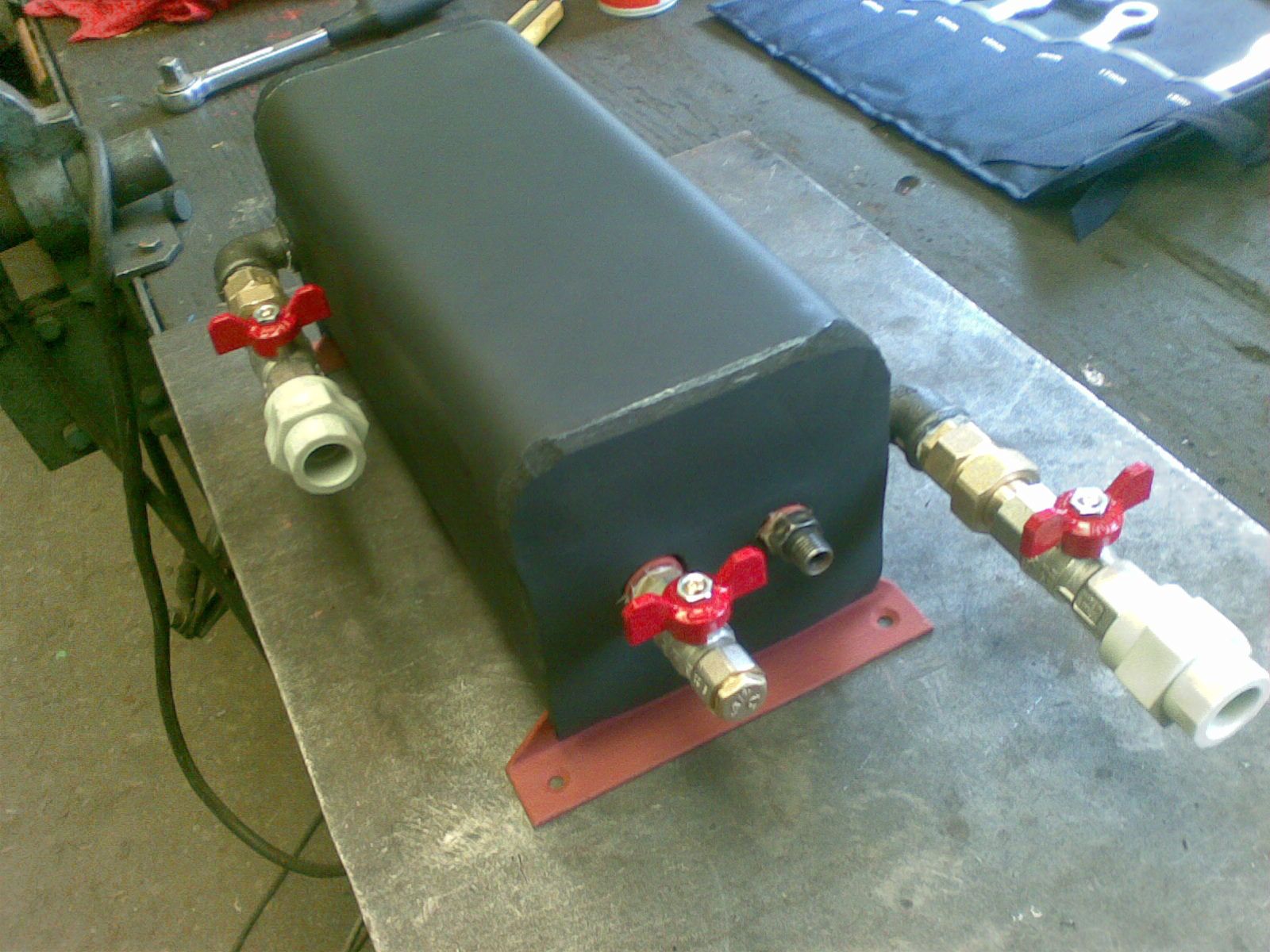

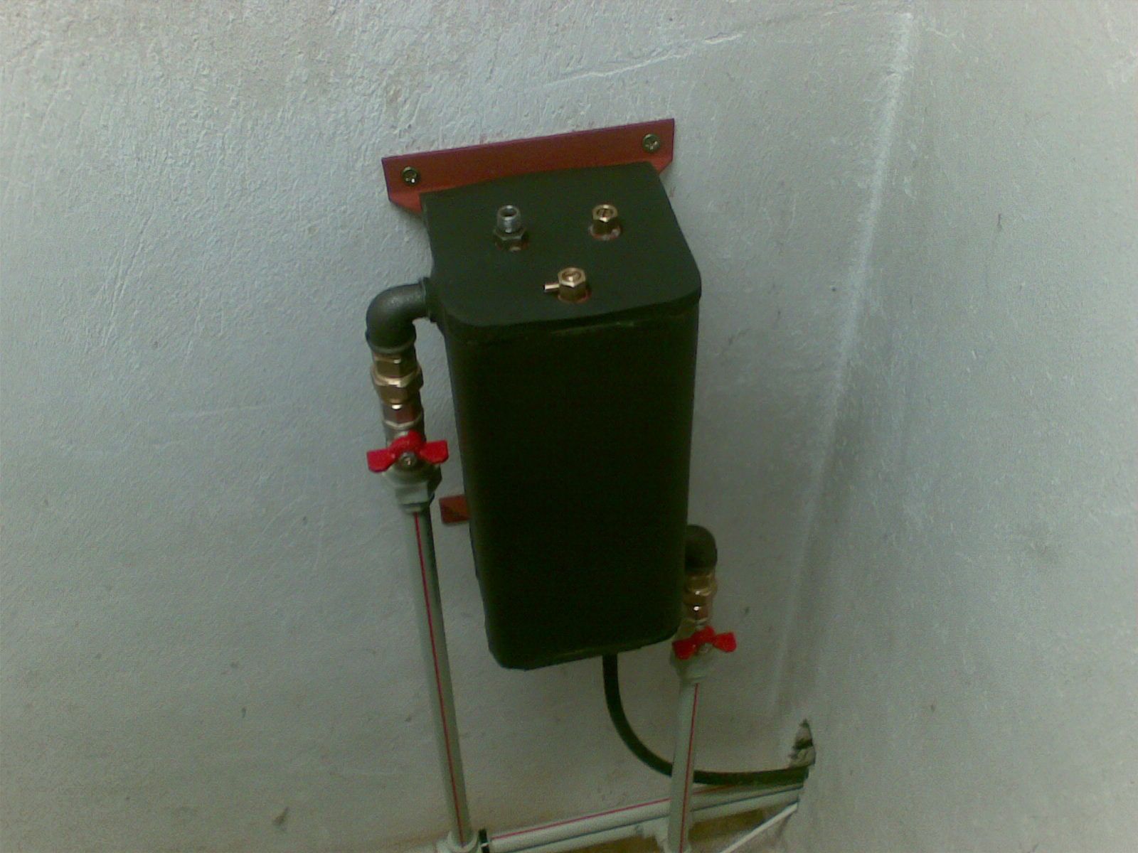

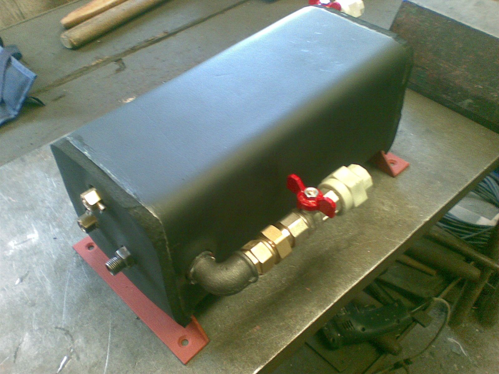

Inovace bez legrace - nač ohřívat olej z 5st. na 120st. elektricky, když ho může z 5st. na 70st. a víc ohřívat kotlová voda. Elektrika ho jen dohřeje ze 70st. na 120st. Jekl v jeklu vnitřní 90x90x3 a vnejší 120x120x3. Dole přívod studeného oleje a odkalovací ventil, nahoře odvod teplého oleje, odvzdušňovák na olej a na vodu. Z boku přívod a odvod topné vody. Připojeno do radiátorového okruhu. Polepeno chlaďařskou kaučukovou izolací 10mm silnou. Objem cca 2,5 litru což musí v pohodě stačit protože jedno čerpání je 0,5 litru a čerpání probíhá v cca 15 minutových intervalech (pokud jede hořák non-stop).
Další krok bude předělání všech kabelů vedoucích k hořáku na průmyslový konektor, to aby se celý hořák dal v případě potřeby (čištění atd.) odnést do dílny na ponk. Je potřeba celkem 17 pinů, tzn. 24 pinový konektor 16A to krásně vyřeší. Zbude jen odpojit olej a vzduch, to je už detail.
Poslední krok bude výměna stávajícího elektromotoru 250W za 40W. Původně motor poháněj i olejové zubové čerpadlo a teď už točí jen turbínou.
Navíc původní motor má kluzná pouzdra a na tom jsem v zimě málem ztroskotal, když se to jednoho krásného dne přidřelo.

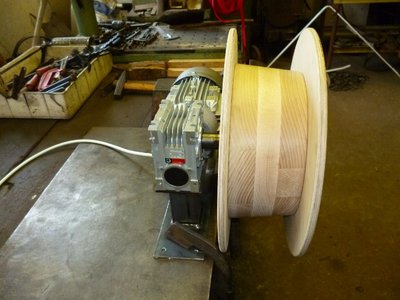

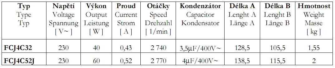

Motor je osazený v hořáku a při testovaní na stole mi přijde že se dost hřeje.
Proudu bere 0,35 - 0,38A a teplota na povrchu obalu je po cca půl hodině provozu 48st.C.
Má štítkově 60W, 2770ot/min, bohužel cos fi není uveden, tzn. nevím jak se dopočítat toho, jestli jede v přetížení nebo ne.
magi
Příspěvky: 2741
Bydliště: Třebíč
14. 6. 2015, 2:12
Je to OK, může brát až půl ampéru.
Akorát já jsem slepej :lol: :lol:

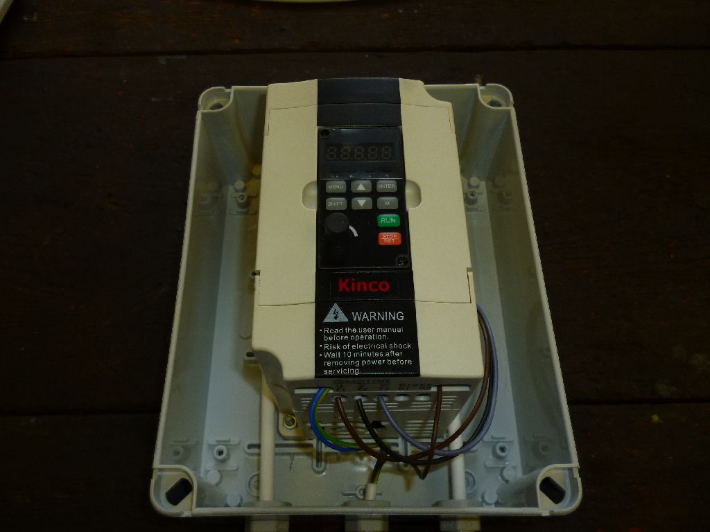

Nemá někdo navíc frekvenčák na 0,2kW, výstup buď 3x230V a nebo 3x400V

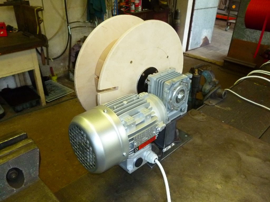

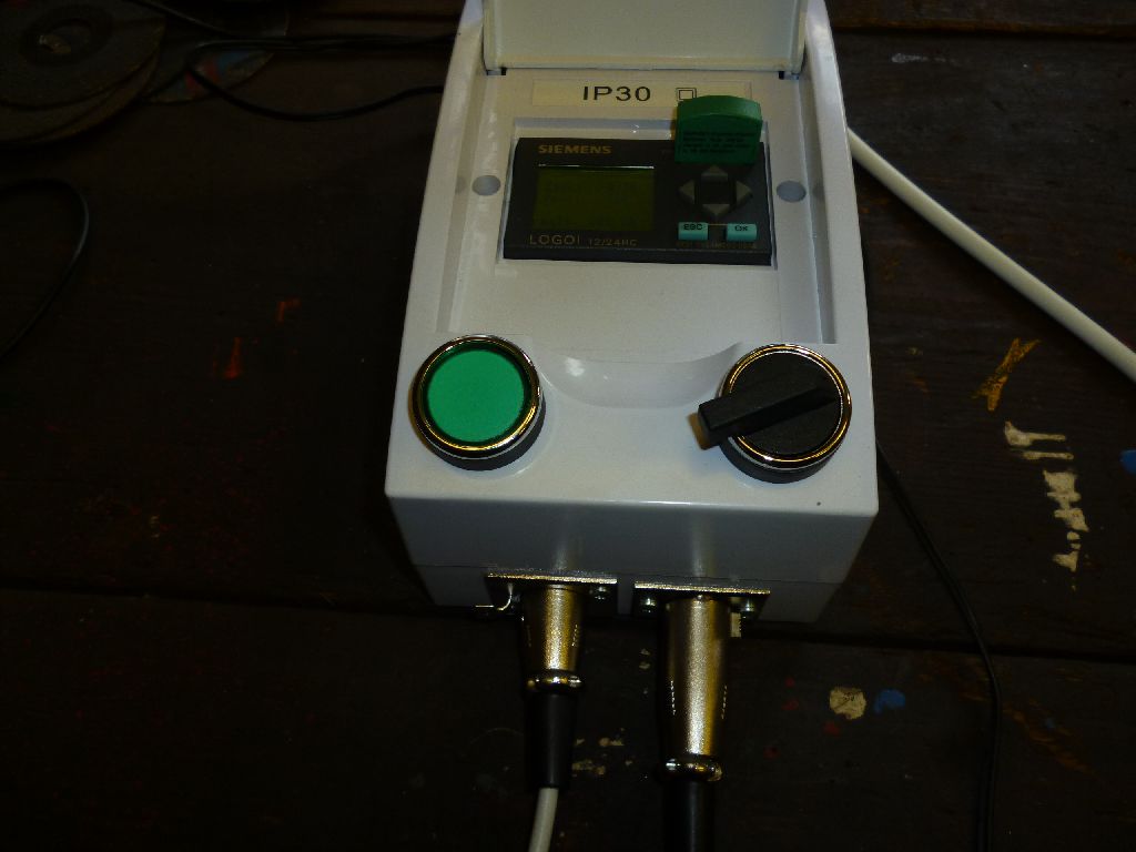

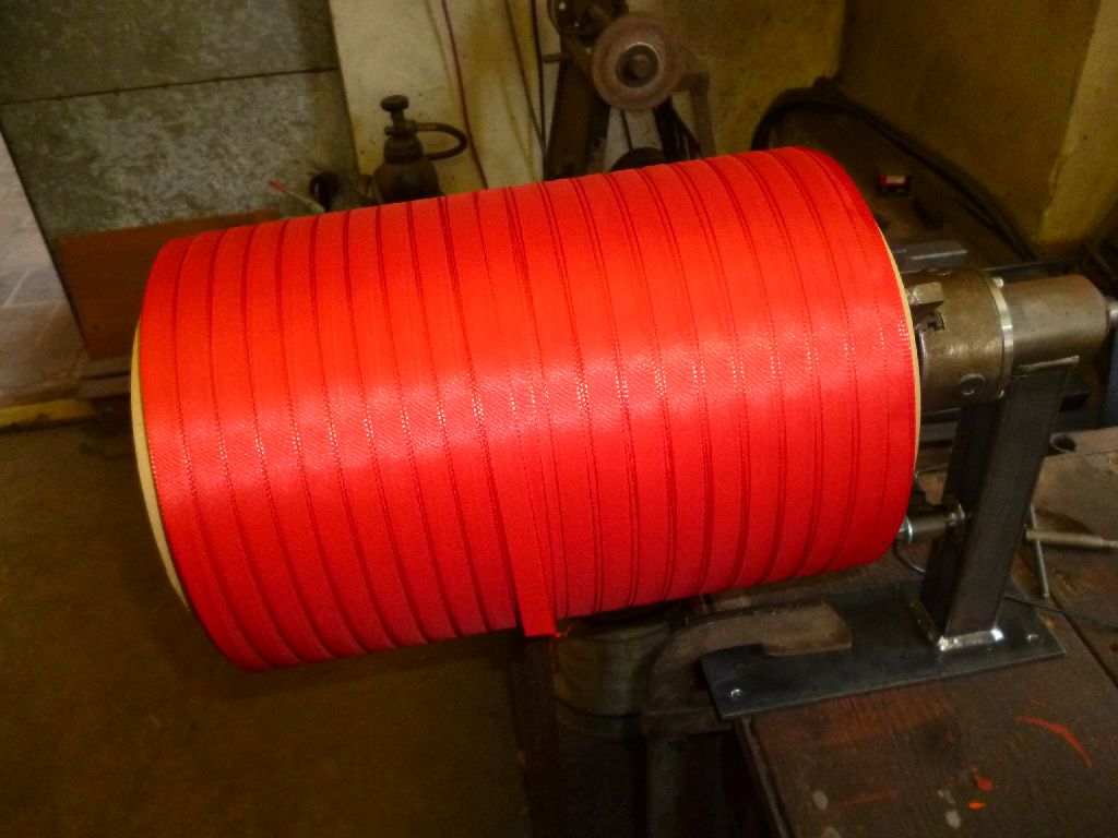

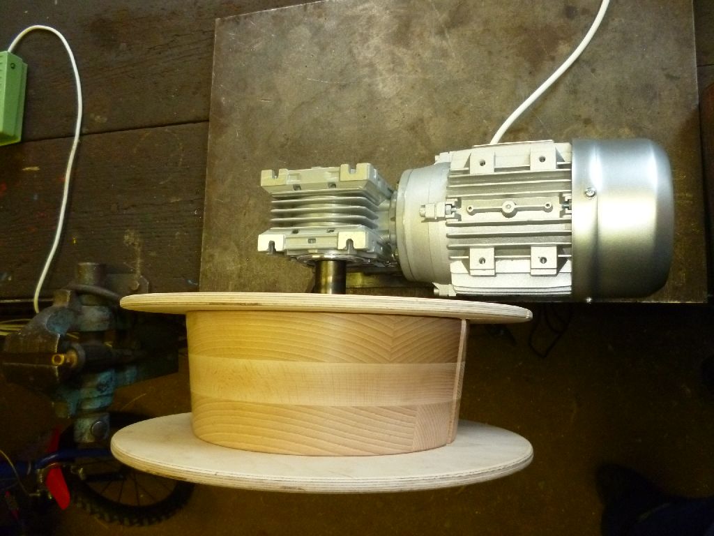

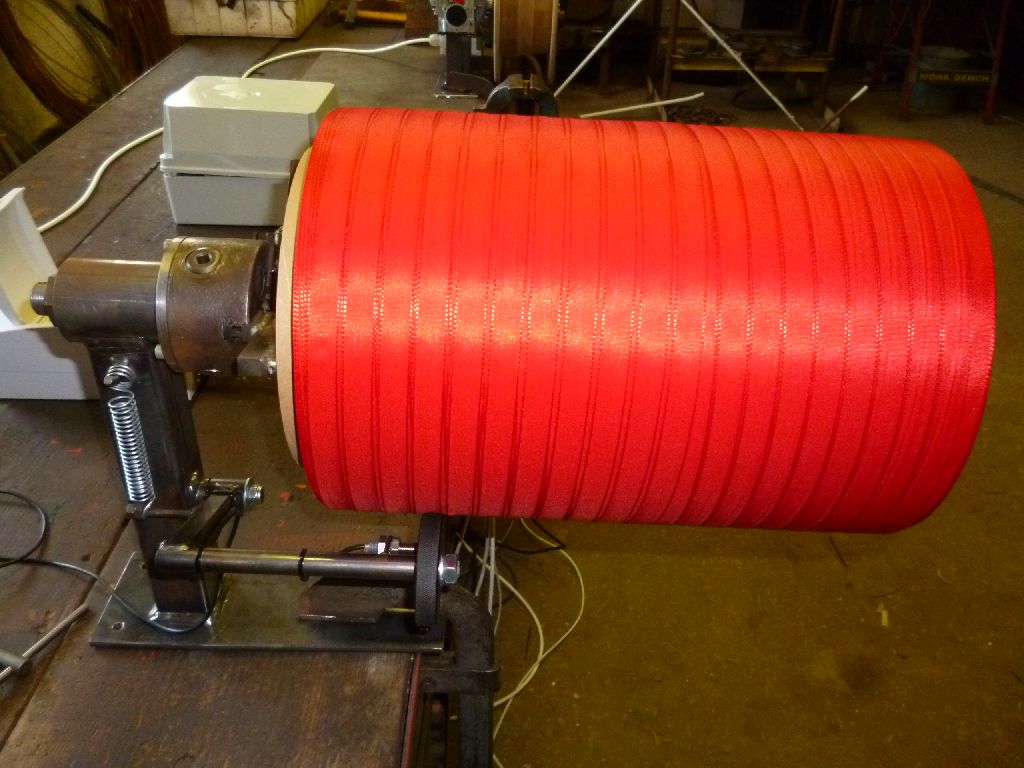

pokračování vývoje textilních strojů
Příspěvky: 9590
22. 6. 2015, 4:51
Hezkej motor :)

http://www.chiaravalli.com/cz/index.php" onclick="window.open(this.href);return false;
mám to za humny, jsou ve Velkém Meziříčí

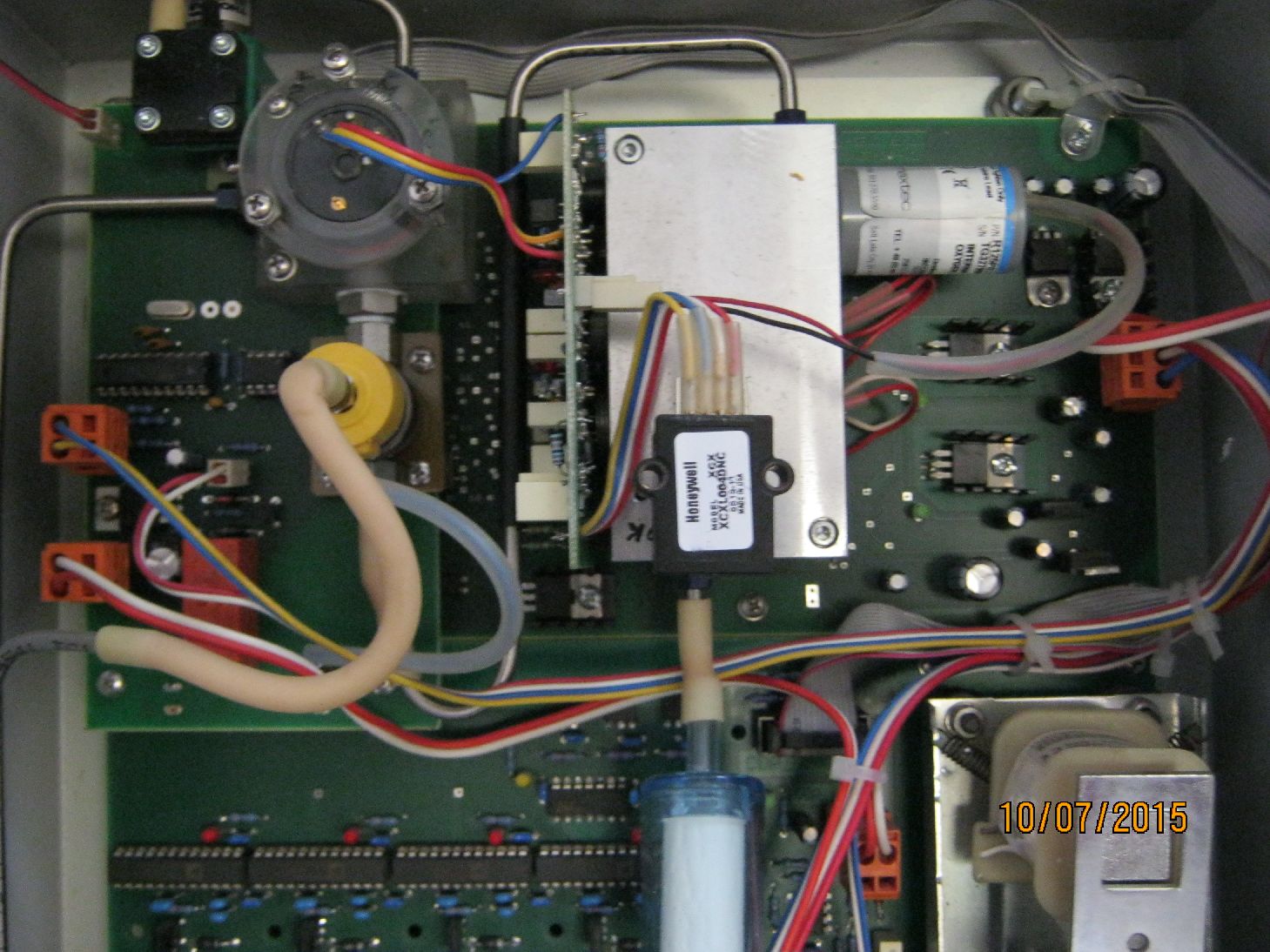

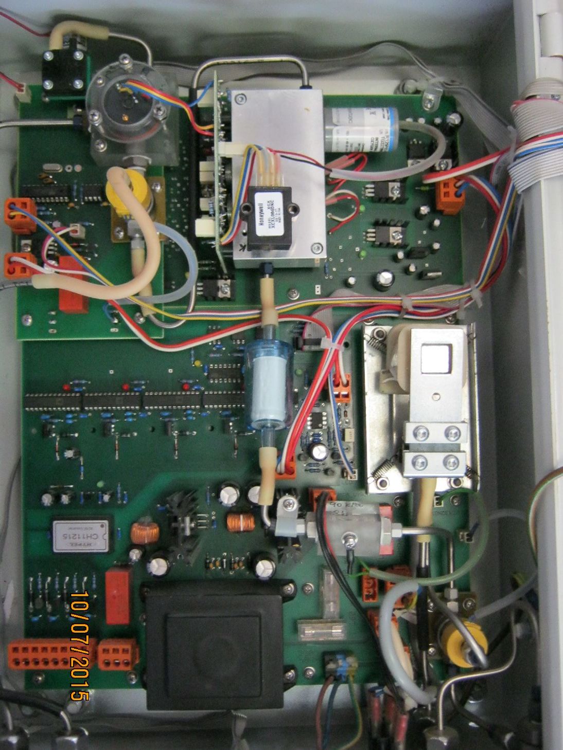

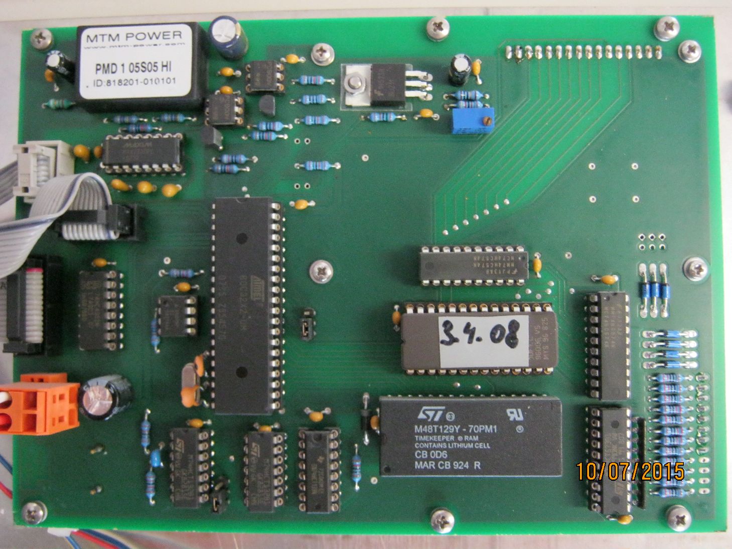

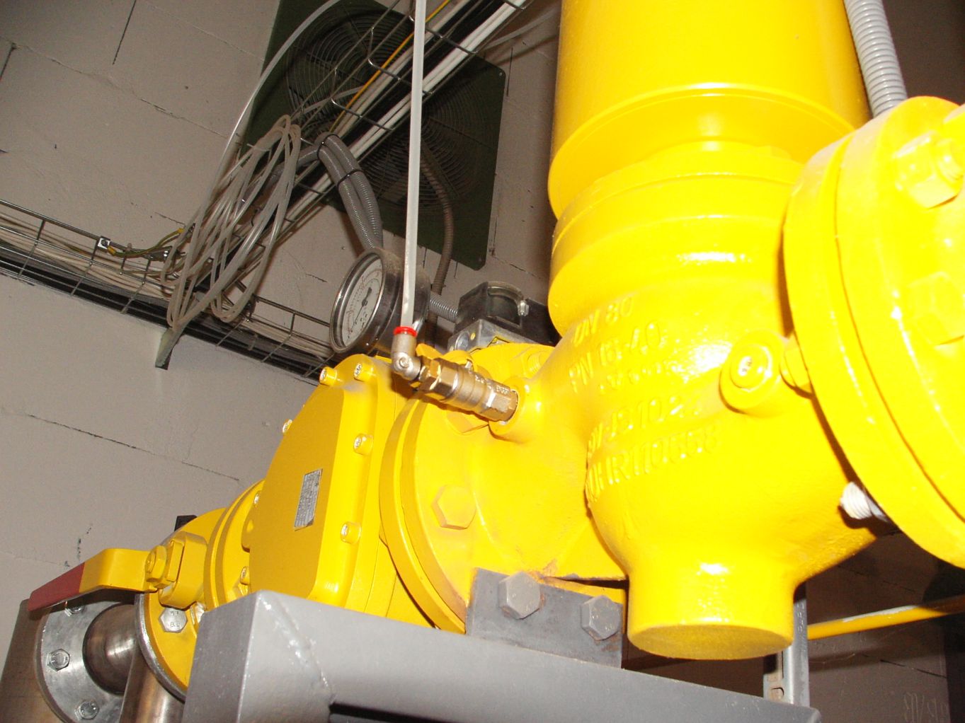

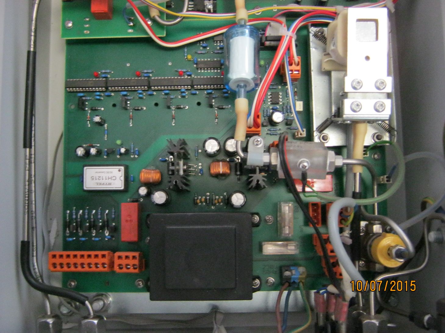

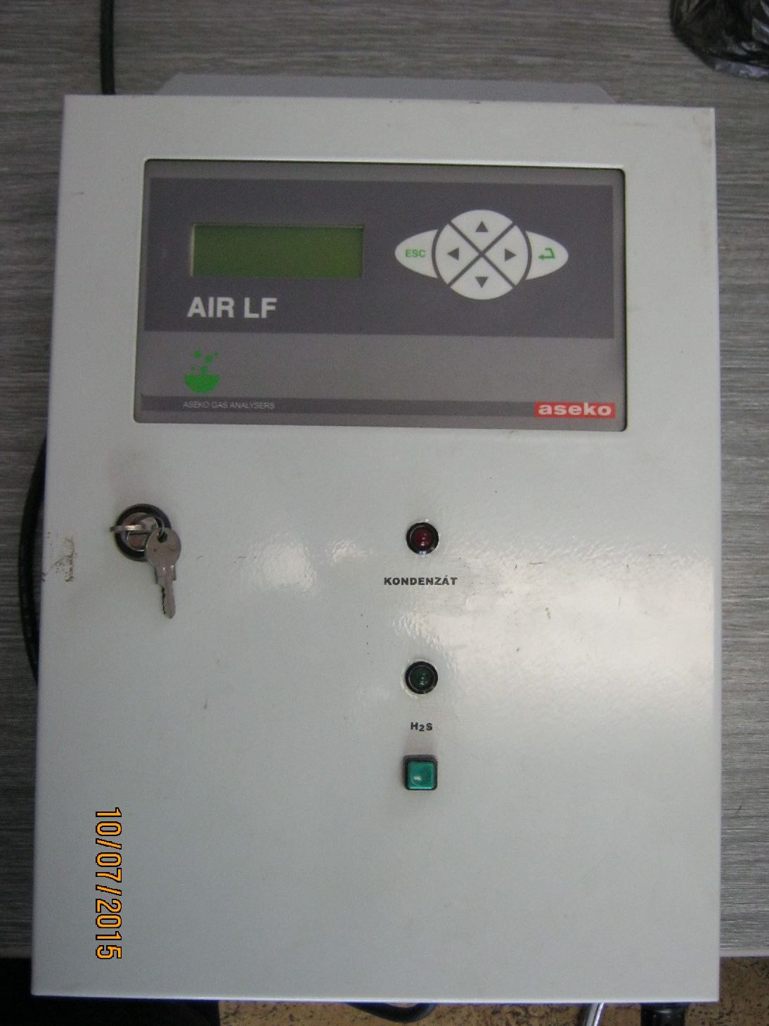

Malý krok pro mě ale obrovský skok pro naši firmu :-)
Po 10ti letech provozu naší bioplynky jsem si konečně pomohl k analyzátoru plynu.
Je použitý z druhé ruky, nicméně plně funkční a za zlomkovou cenu nového.
Měří CH4, O2, CO2, H2S - všechny veličiny mají proudový výstup 4-20mA a lze s ním datově komunikovat přes RS232 pomocí SW od výrobce.
Zajímá mě jediná věc: jak k analyzátoru přivést plyn tak, aby to neodporovalo normám. Totiž všude kde jsem viděl připojený analyzátor (na X bioplynkách) ho mají připojený pouze vduchovou hadicí přes narážecí spojky (viz. první obrázek). To určitě není úplně správně. Předpokládám že kdyby to viděl nekdo z TIČR tak se asi zblázní.
