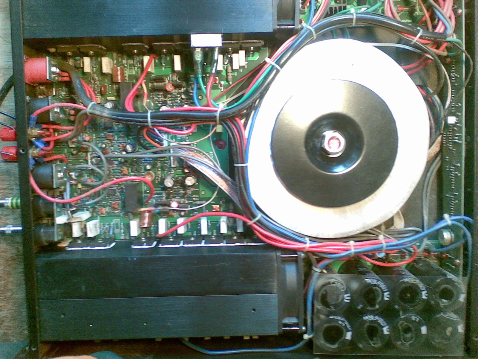

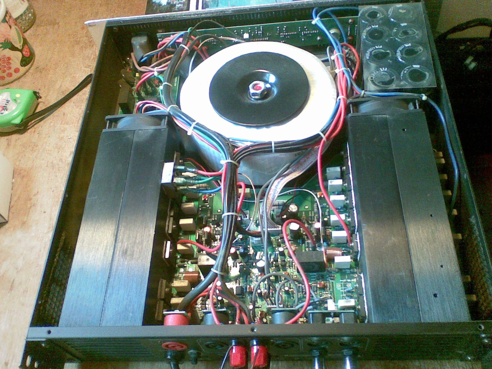

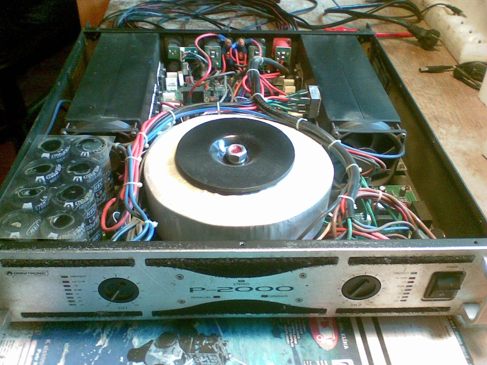

Elektronický kvíz:
Máme zesilovač Omnitronic 2 x 850W při 4 ohmové zátěži.
Asi 12 let používán k plné spokojenosti na třípásmové 8 ohmové zátěži cca 2 x 500W bez sebemenšího problému.
Dneska uprostřed kulturní akce se najednou něco stalo a koncák přestal dávat výkon.
Hraje pouze výšková a středová sekce a to pouze na cca 1/4 výkonu, basová sekce nehraje vůbec.
Při testování doma na stole s jinýmy reproboxy se to chová úplně stejně.
Stejně se to chová i při přepnutí do bridge, na paralelní provoz i na stereo provoz.
Indikátory vybuzení chodí standartně, tzn. problém bude někde až v koncové části.
V zesilovači se něco podělalo, netuší nekdo co se tomu mohlo přihodit a kde to zhruba hledat?
Možná je na vině i nějaký kmit v síti, protože se zrovna blížila bouřka.

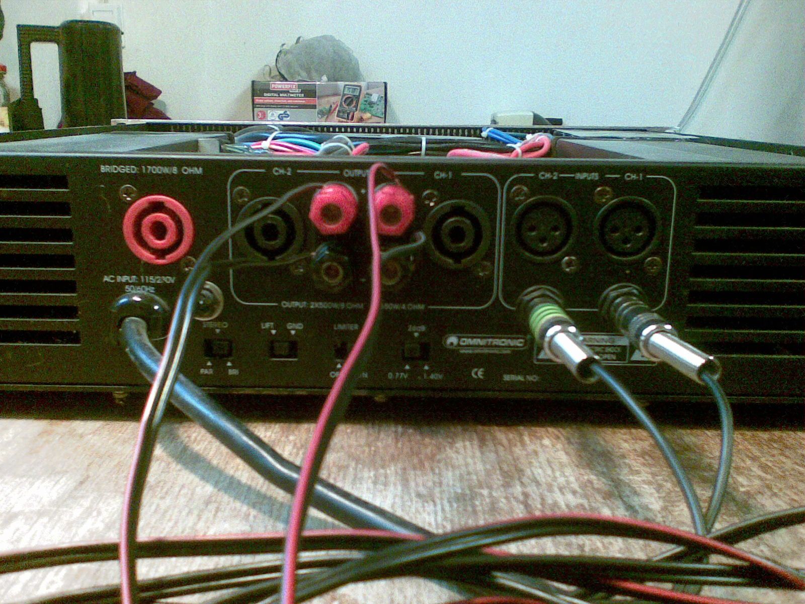

Nenene, zesák má jen jeden kanál na levou a druhý na pravou. Obyčejný stereo koncový zesák. Výstupy viz. foto.
Výhybky jsou až v reprosoustavě.

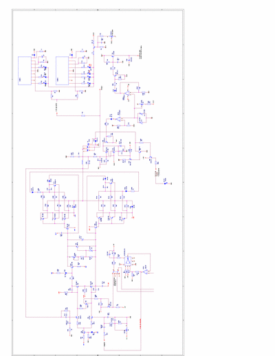

Ahojky Magi ,
snad ti na dálku pomůže schema na P-1500 a diskuse okolo...dvoutisícovka je k nenalezení :(
http://www.ebastlirna.cz/modules.php?na ... ic&t=60786" onclick="window.open(this.href);return false;
http://www.audioweb.cz/viewtopic.php?id=10248" onclick="window.open(this.href);return false;
OMNITRONIC P-2000 manuál.pdf
(535.33 KiB) Staženo 2016 x

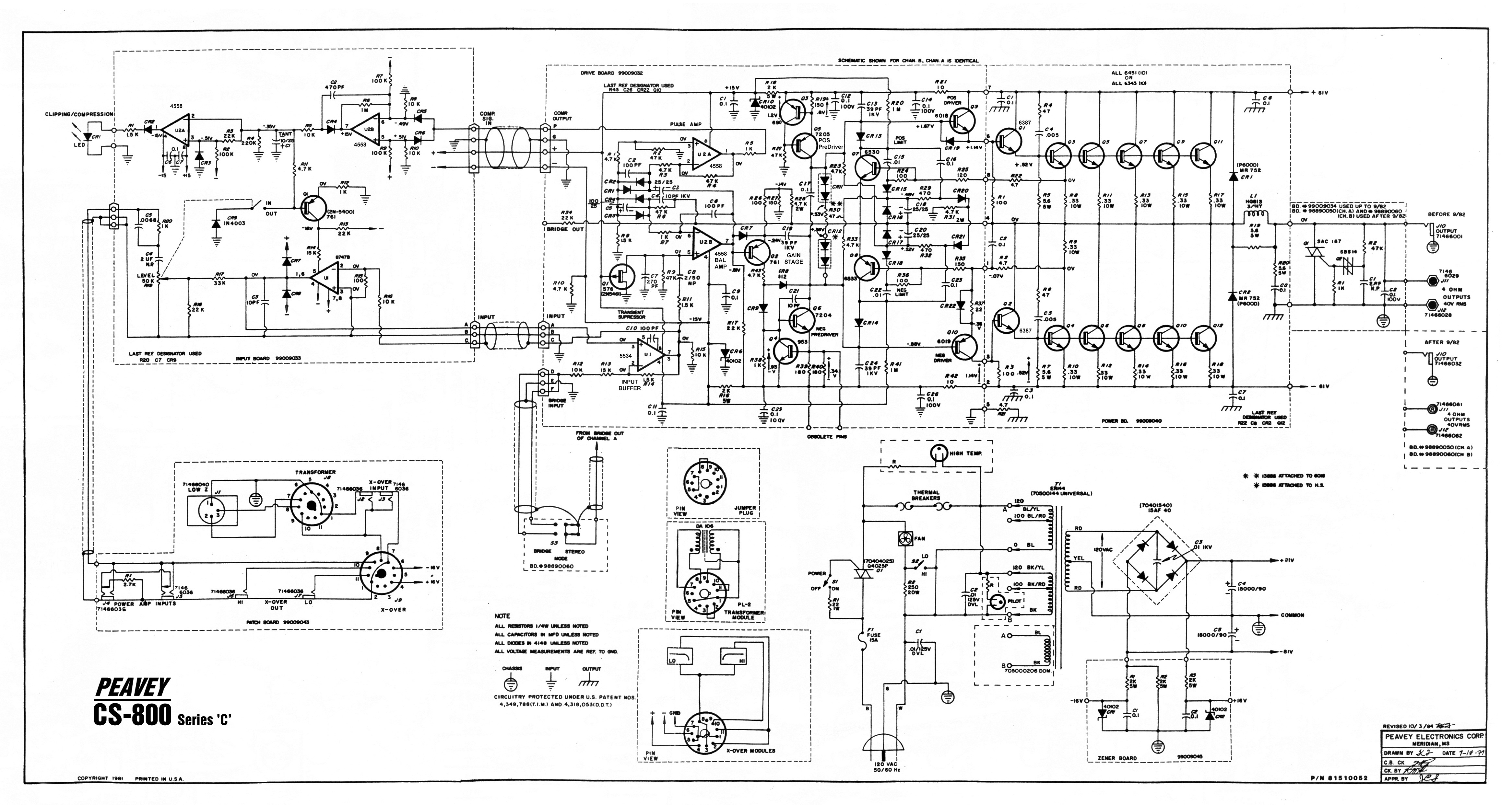

Ještě poznámka
U zesilovače PEAWEY CS-800 přímo z USA tehdy docela špička 2x400W do 4ohmů jsem měla závadu v patici-ten vakl- vstupního IC tuším TL081 a dokázal odpálit celý konec jak se zhouplo napětí v jedné větvi :evil: ,stačilo vyměnit sokl za precizní provedení místo amerického aušusu .
Jinak byl docela problém sehnat originální motorola tranzistory protože napájení 2x80V a tedy závěrná napětí..zase embargo prý odpad z NASA kupodivu nakonec přes jednoho šejdíře z polska se povedlo...
Po dvanácti letech provozu bych hledala asi ESR na elektrolytech a šmahem je všechny vyměnila za lepší-s nízkým ESR firmu Jamicon a jiné...
Tyhle hodně napěchované krabice mají příliš teplé prostředí pro součásti a to krátí přímo programově životnost .

bohužel nedokážu přečíst to schema co sem dala Pavlaxy

Amíci - tedy pan Hartley Peawey se s ochranou pro repráky nepárali a vyřešili to "elegantně" tyristorem přes výstupní svorky...
SS napětí to vyzkratovalo repráky zachránilo a celý zesilovač odprásklo ...
Inu ten pán věděl jak nakrmit servisáky protože pár tranzistorů tedy do celého zesilovače stálo méně než reproduktory v USA ,ale ne u nás :wink:
Omlouvám se ,v rychlosti jsem to nekontrolovala na rozlišení ...třeba se najde lepší..
pavlaxy
Příspěvky: 1885
19. 7. 2015, 10:22
zesilovače jsou si podobné

packa píše:aco jsi teda myslel tím že nehraje basová sekce ?
Basová sekce nehraje pač ta jediná potřebuje opravdový výkon, konkrétně v mém případě 500W na kanál.
Sám jsem z toho byl trošku divokej při prvotním bádání ještě tam na akci a marně doufal že odešly výhybky v bednách. Ovšem že by odešly obě v jedom okamžiku je nesmysl.
Ale ono to skutečně vyplívá z logiky věci. Hraje jen středová a výšková sekce - střed má max 150W a výška o té se nemusíme bavit, ta je piezo.
Tzn. pokud výkon chybí tak se basová sekce ani nepohne, což je logické.
Zcela jsem se v tomto utvrdil, když jsem to už doma připojil k jiným bedničkám, byť mnohem slabším. Chová se to zase úplně stejně - basák který schlastá nejvíc výkonu se ani nehne.
Zesák má na koncovém stupni na každém kanále slovy šestnáct kusů výkonových tranzistorů.
Řekl bych že je to dost podobné schématu od PavlaXY
