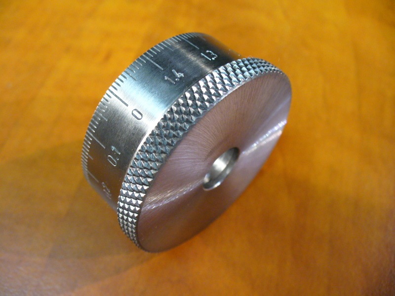

tenhle nonius má rozlišení 0,01mm - jakou má přesnost? :D
Příspěvky: 23414
28. 8. 2015, 8:58
kutil_tim:
viz magi a rozliseni noniusu
jakou ma teda ten soustruh presnost?
28. 8. 2015, 10:15
magi píše:tenhle nonius má rozlišení 0,01mm - jakou má přesnost? :D
No ten nonius bude mít zřejmě přesnost někde na té úrovni 0.01mm nebo lepší (tj. odchylku v pozici každého dílku max. na úrovni jednoho dílku). Dá se celkem snadno zkontrolovat.
Jaká je přesnost šroubu, který je na ten nonius připojený, je už jiná věc.
Ale o tom zde již dobrou čtvrthodinu hovoříme, Mlho :lol:
