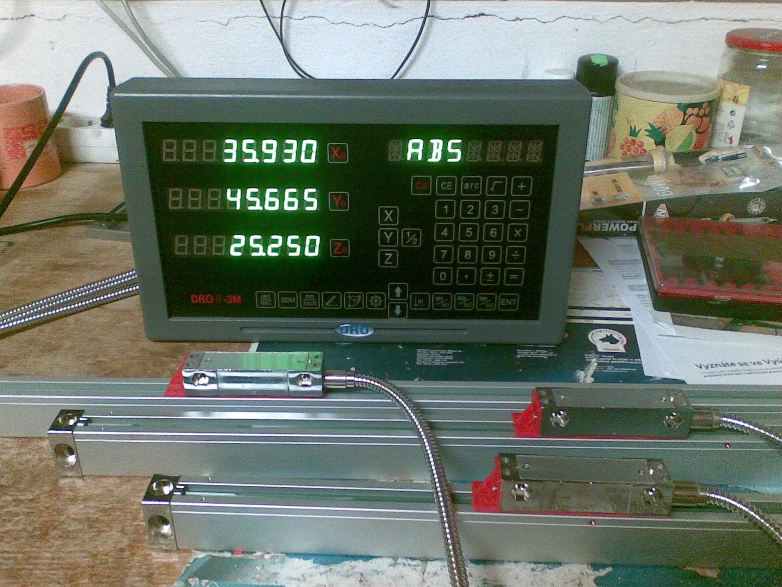

1. 9. 2015, 10:44
po rozbalení to vypadá v cajku, obal displeje hliníkový - není to úplný šrot

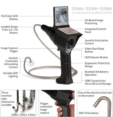

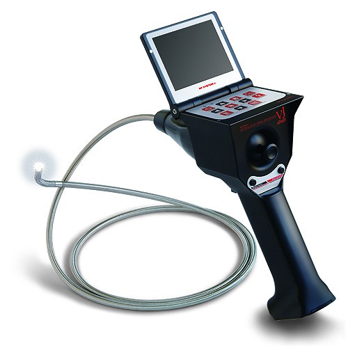

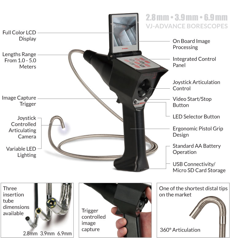

Krom jiného jsem dnes prováděl cca 45minutovou laparoskopickou operaci na motoru Liaz, když jsem si vlastní blbostí nechal vypadnout sací ventil do válce při výměně prasklých zajišťovacích půlměsíčků. Skrzeva otvor vodítka 10mm a otvor svíčky 12mm jsme dokázali vypadnutý ventli nasměrovat proti otvoru vodítka, poté vtáhnout zpět do vodítka a následně jej pístem vytlačit zpět nahoru. Stačily k tomu 3 věci - asi 2m svářecího drátu, neodymový magnet na tyči a úžasná věc (viz. foto). Bohužel fotku vypadlého ventilu zachycenou boroskopem jsem nemohl stáhnout do PC pač nemám příslušný driver, nicméně později dodám až mi ji kompetentní osoba stáhne a pošle. Touto 45 minutovou operací jsem si ušetřili asi 10-12hodin práce se shozením hlavy a její nandáním zpět - to nemluvím o utrhaných šteftech na turbu, těsněních atd. Prostě za blbost se platí. Cena přístoje 170tis. bez DPH a když mi to půjčovali tak to vypadalo že se jedná o národní svátost. Ovšem musím říct že bez tohoto kukátka naprosto bez nároku.
