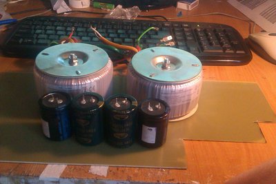

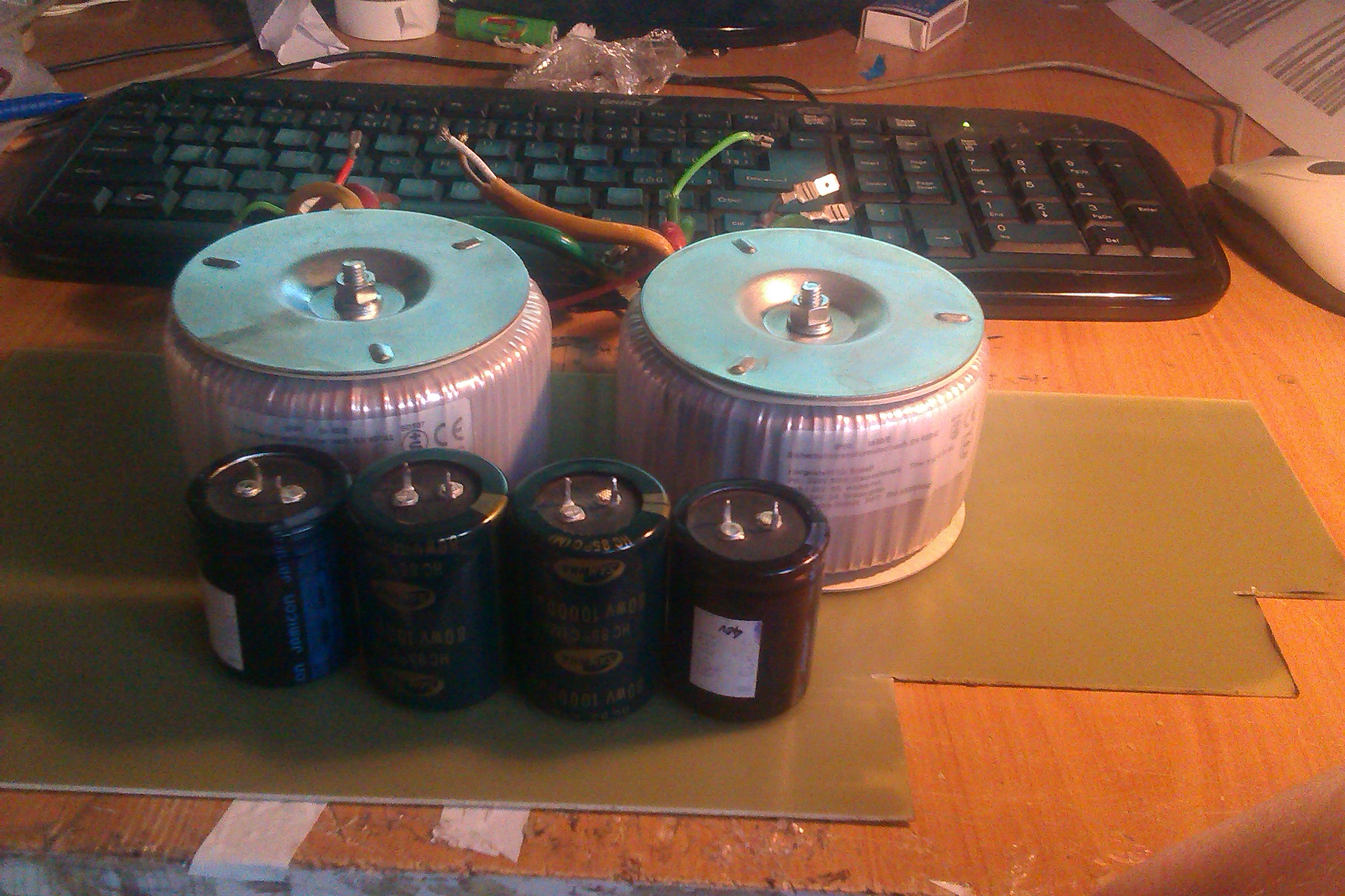

Tak trošku som pokročil ,
Trafa 70V /8A filtracia 30 000 uF /100V :) akurát sa chystám na výrobu DPS ,
Bob
Příspěvky: 701
Bydliště: Slavkov u Brna
23. 5. 2013, 2:37
K čemu budeš na frézce použivat těch cca 95V, které polezou z toho trafa, za usměrněním a kondíky?
Cjuz
Příspěvky: 2466
Bydliště: Předklášteří
23. 5. 2013, 4:24
Bob píše:K čemu budeš na frézce použivat těch cca 95V, které polezou z toho trafa, za usměrněním a kondíky?
Zde asi nastala chyba - 2x24V trafa tedy cca 70V naprázdno (nikoliv dvakrát trafa :D )
Patres.I
Příspěvky: 289
Registrován: 20. 1. 2012, 6:00
23. 5. 2013, 7:16
Cjuz píše:
Áno ,presne
teoreticky 70V po usmernení a vyhladený ,uvidíme ako pri odbere ,dúfam že kondíky podržia ( 30 000 uF ) :)

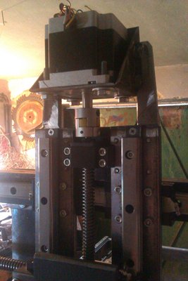

7. 6. 2013, 5:59

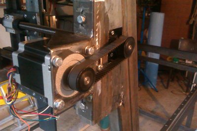

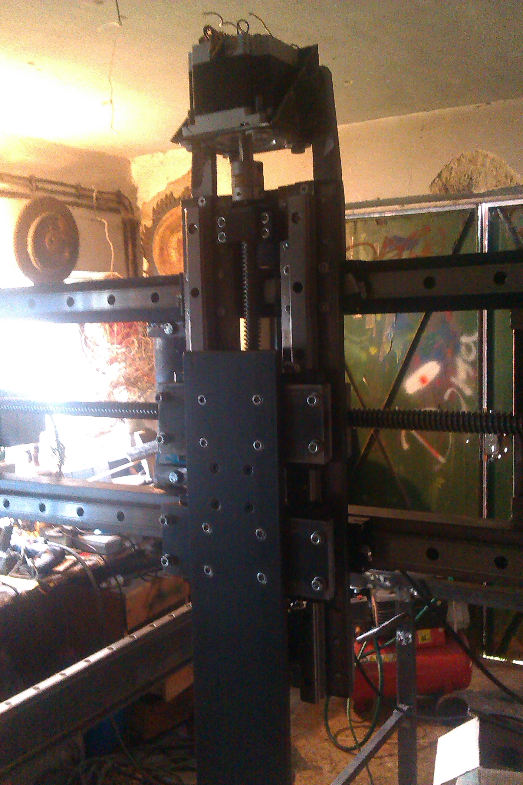

Tak X kompetne dokončené ,uloženie motora ,ložísk,čakám na testovanie .
Čo zatiaľ hovoríte ?

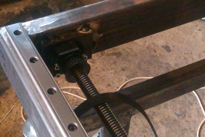

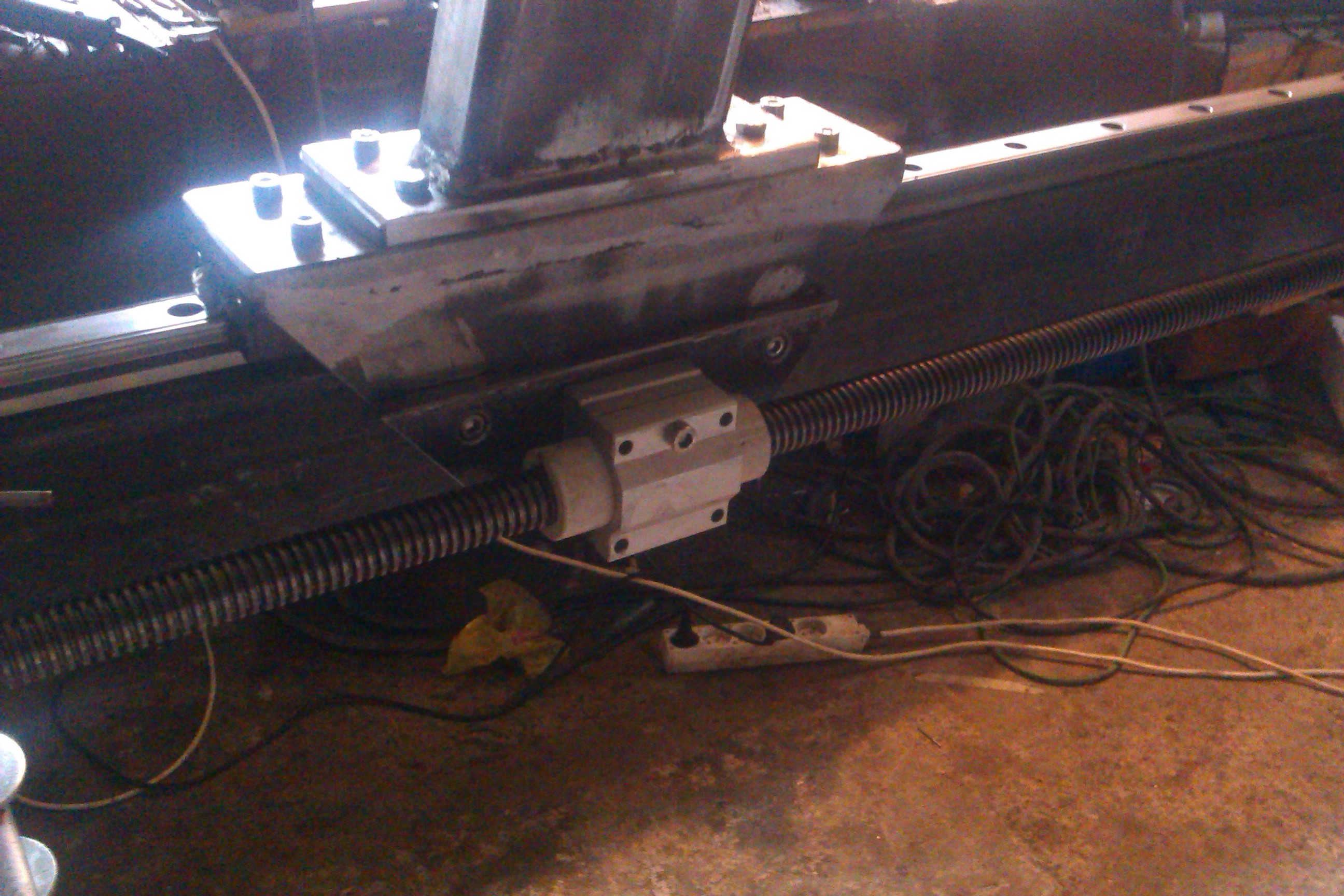

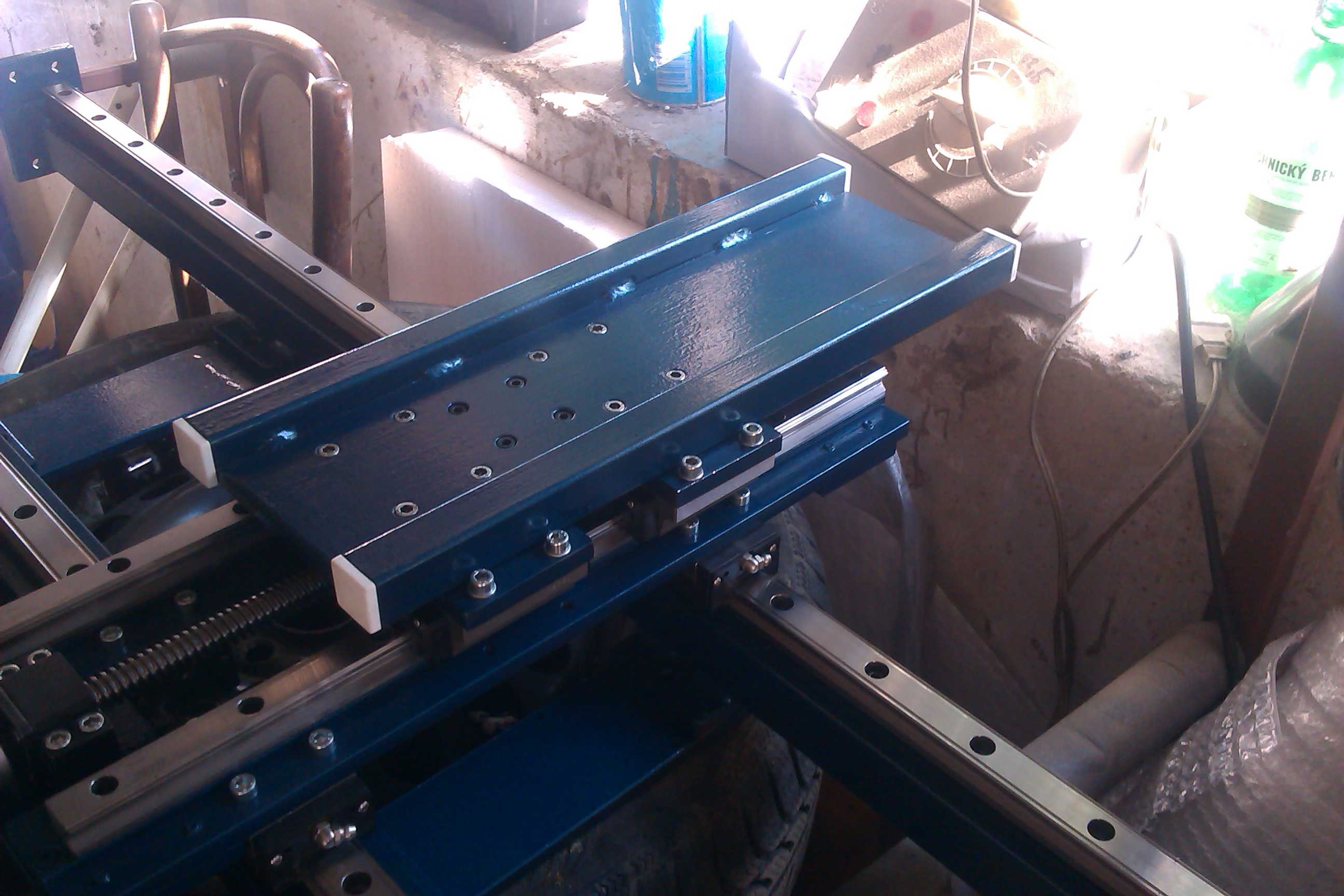

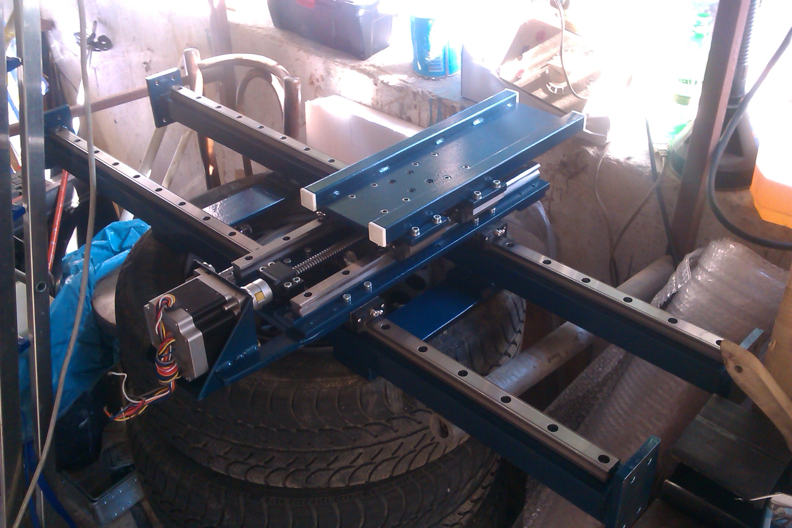

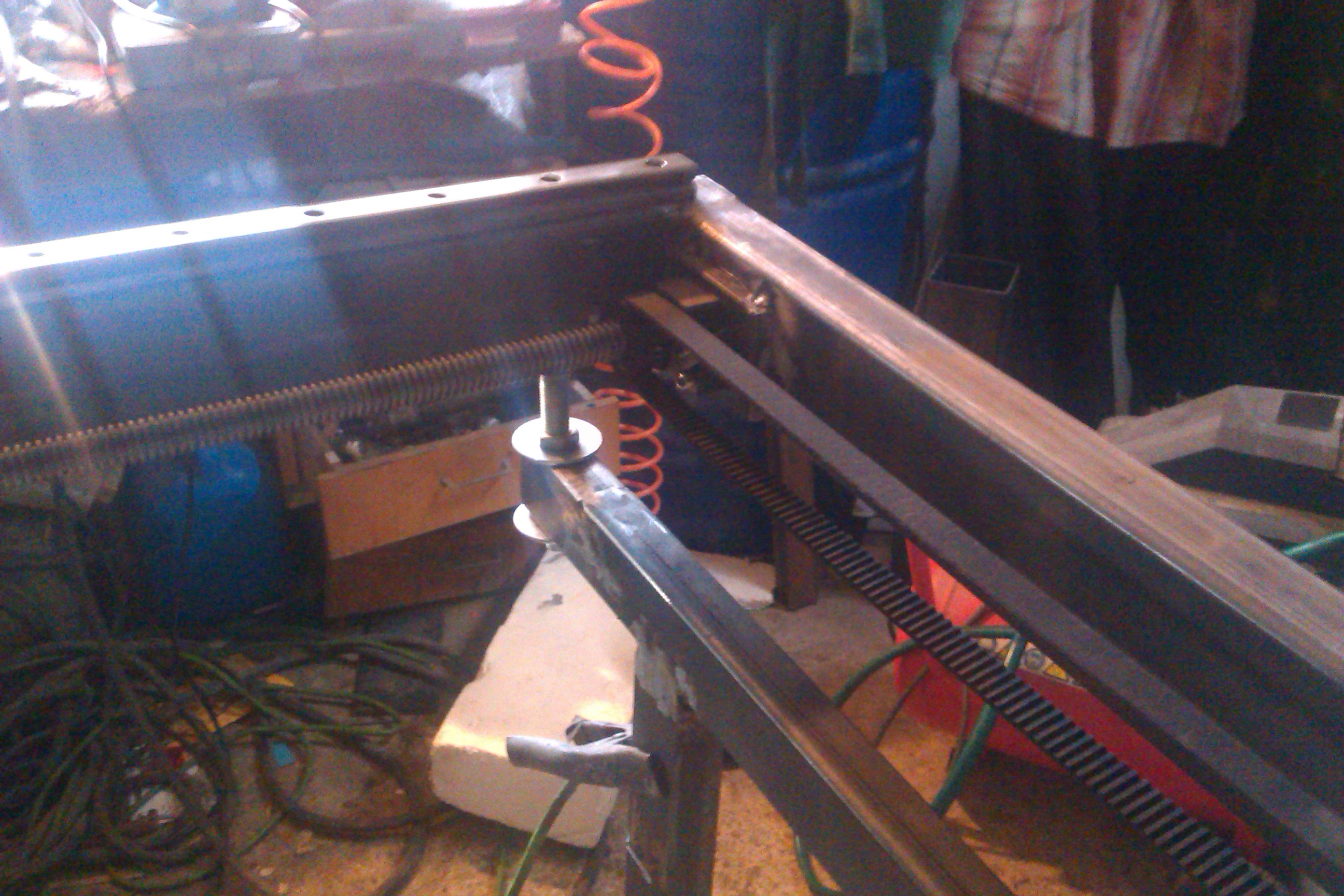

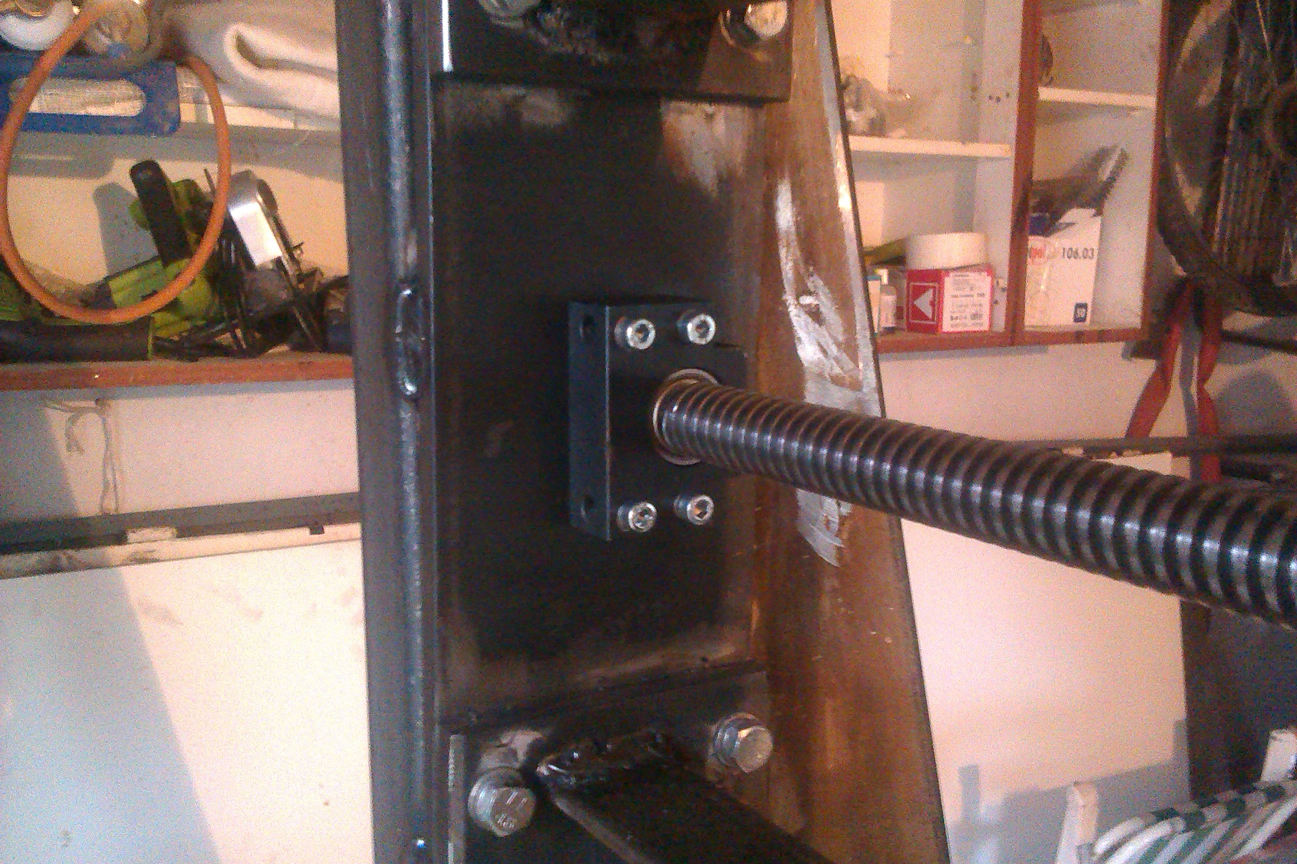

Po čase niake fotky .
Z pohon hotový ,X tak isto ,na Y je komplet jeden trapéz v ložiskách ,
Prehyb trapezu na Y (1900mm) je minimálny ,ako som predpokladal po uložení do ložísk ,skúšal som posun na vrtačke cca 2500mm a trapez v klude . :mrgreen:
Sorry za kvalitu fotiek .

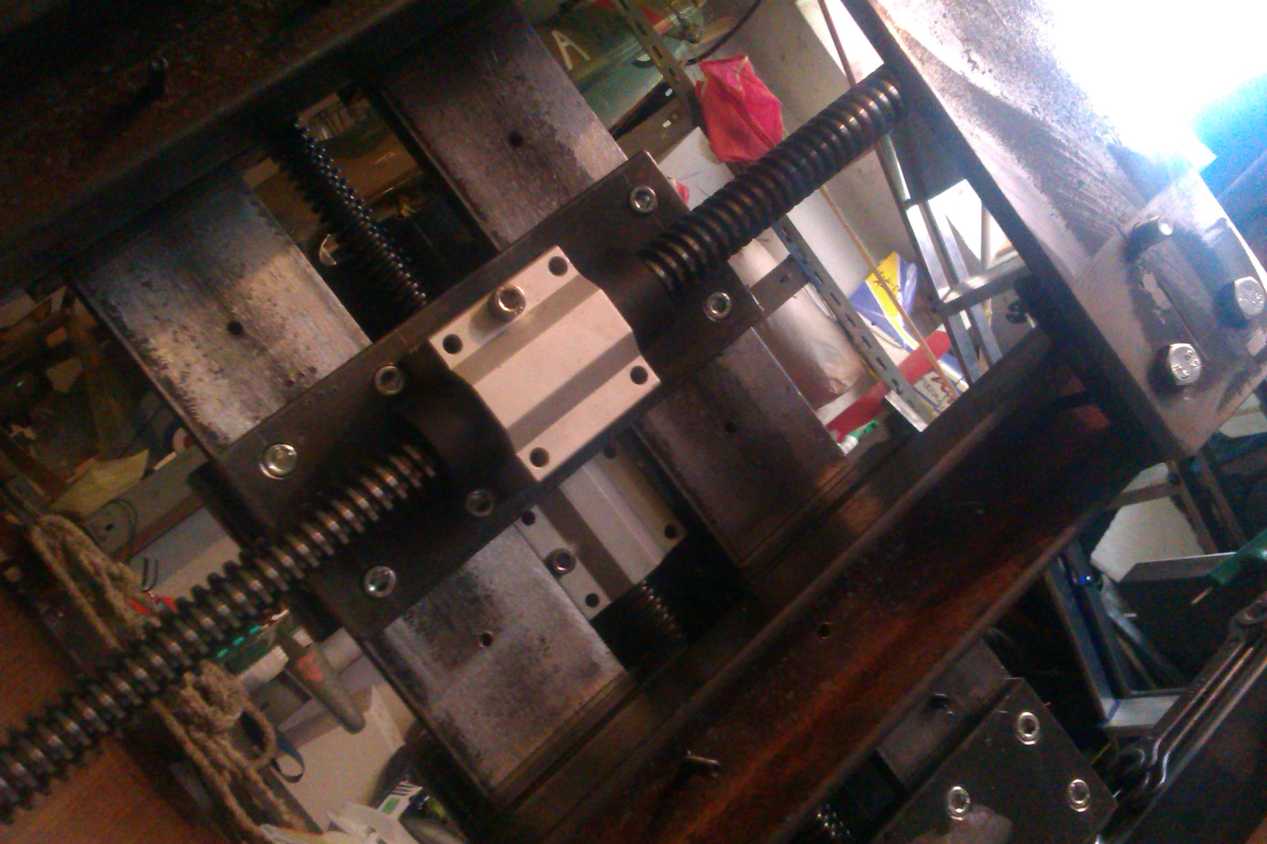

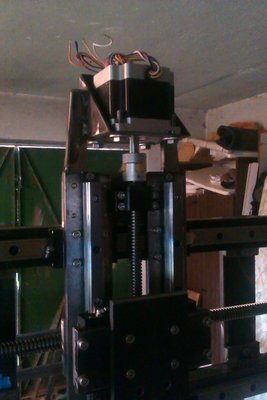

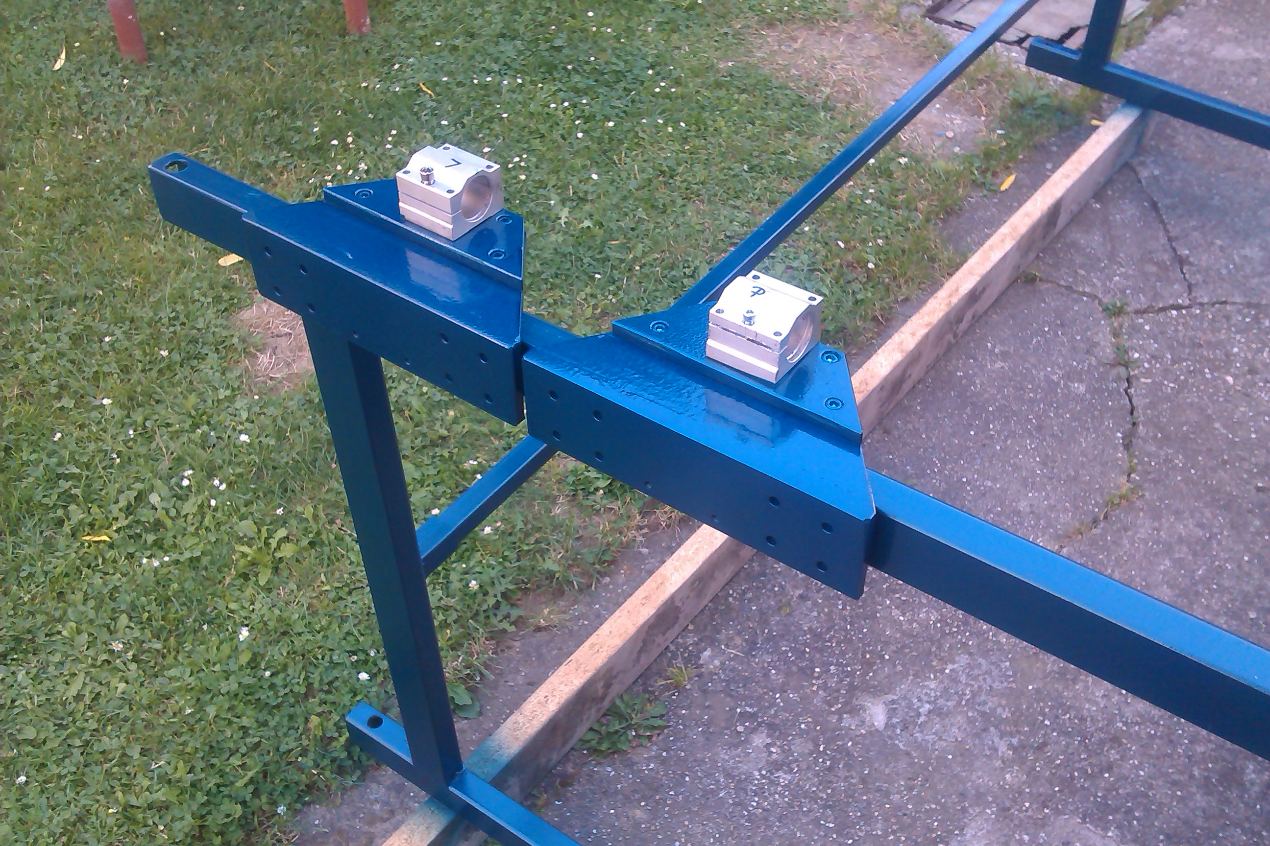

Patres.I
Příspěvky: 289
14. 7. 2013, 8:06

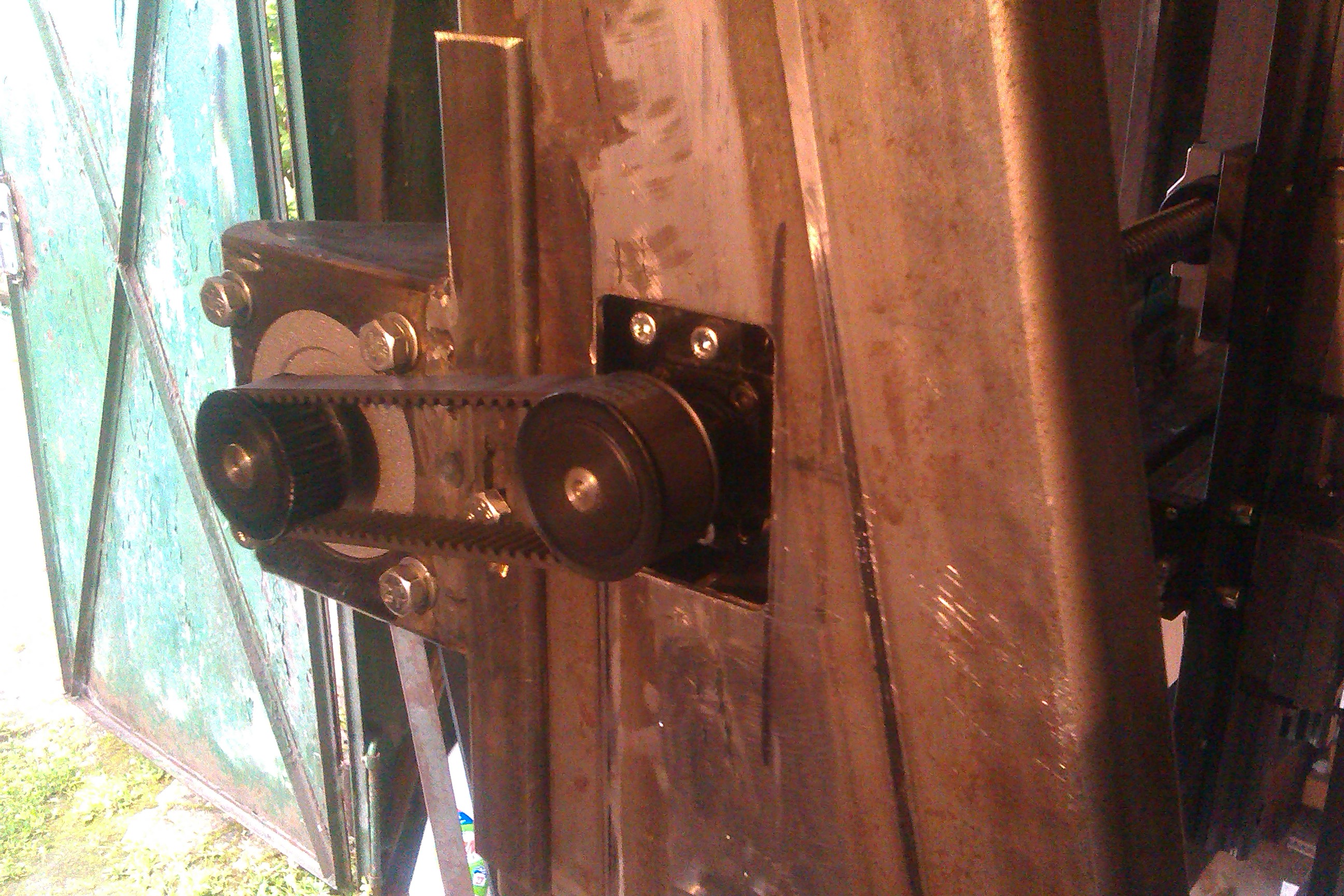

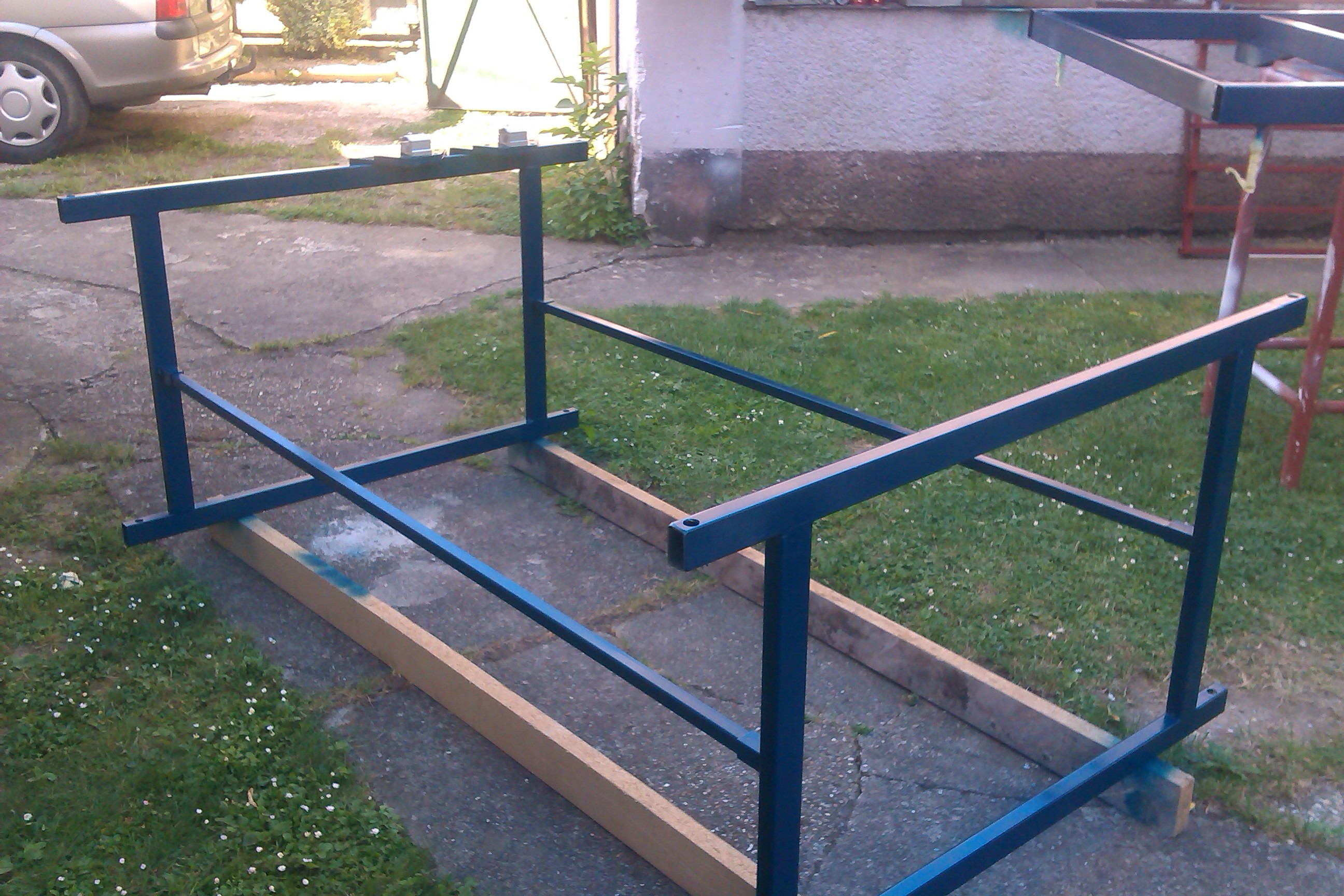

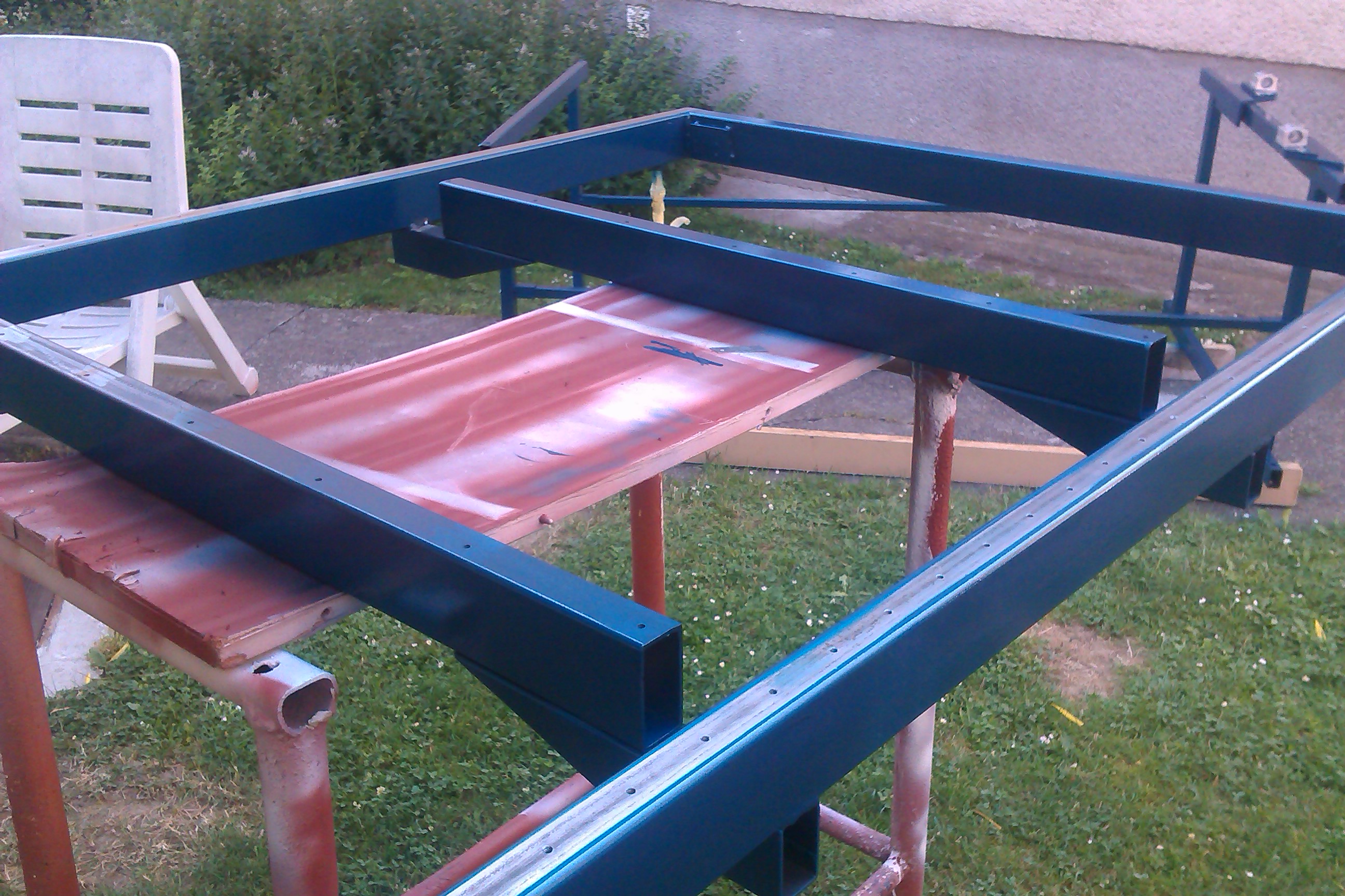

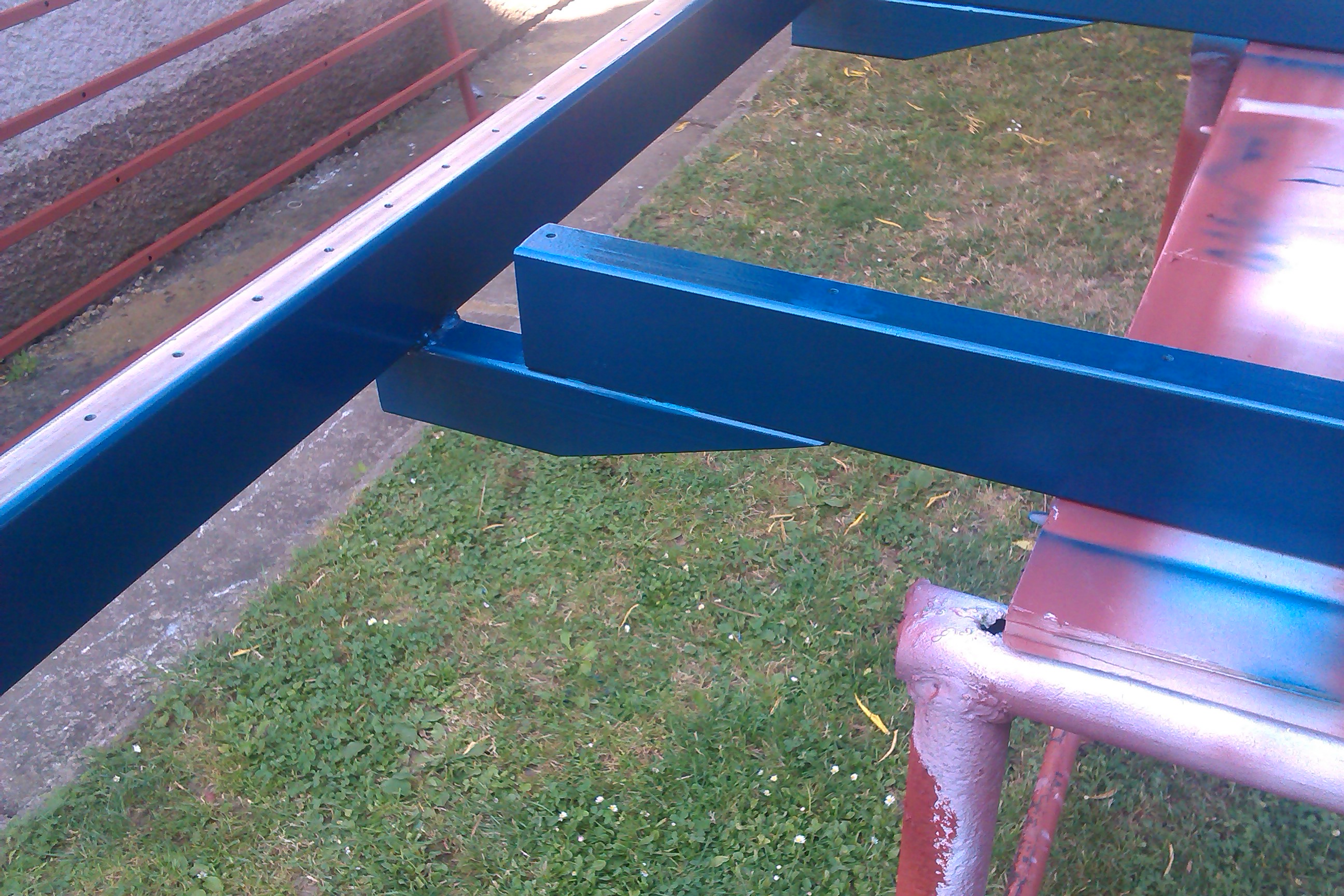

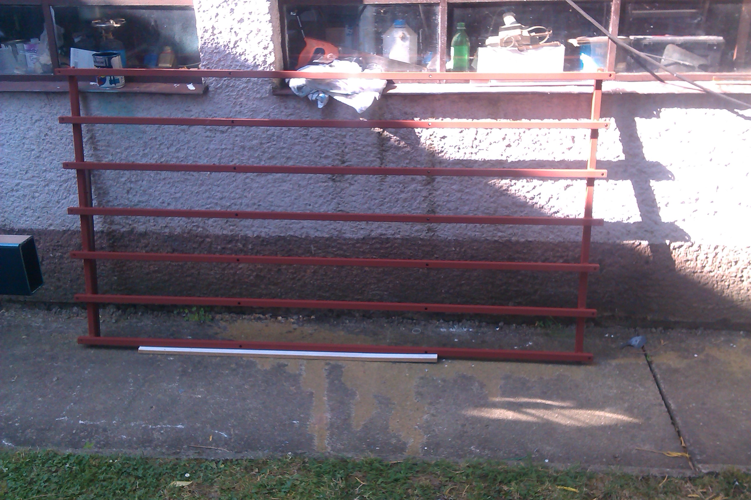

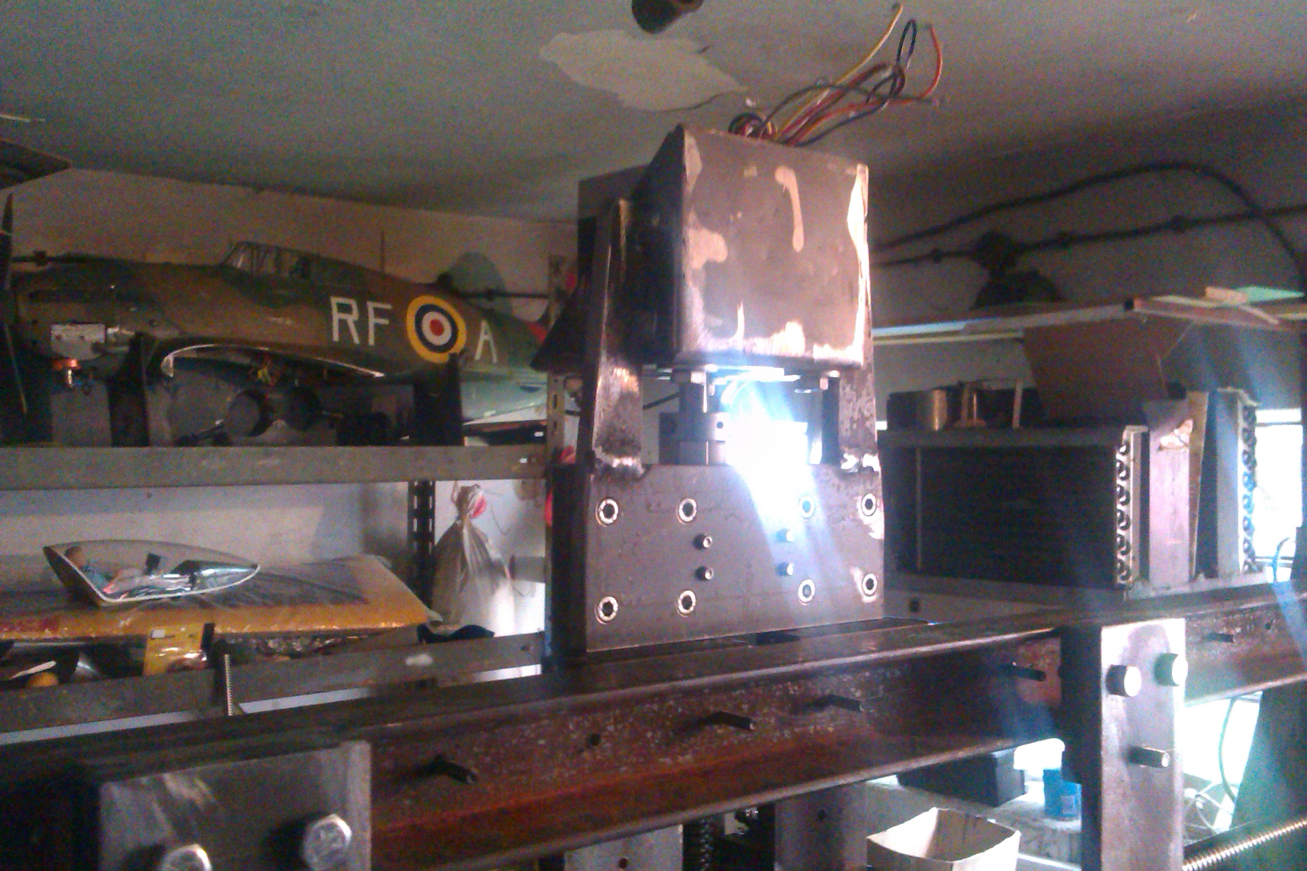

Mechanika je komplet hotová ,chýba iba dorobit napinaky na remeň co spája Y sroby ,
Momentálne som vo fáze striekania ako vidno na foto,farba kladivkova modrá :)
X a Z je komplet zložené a odskusane :)

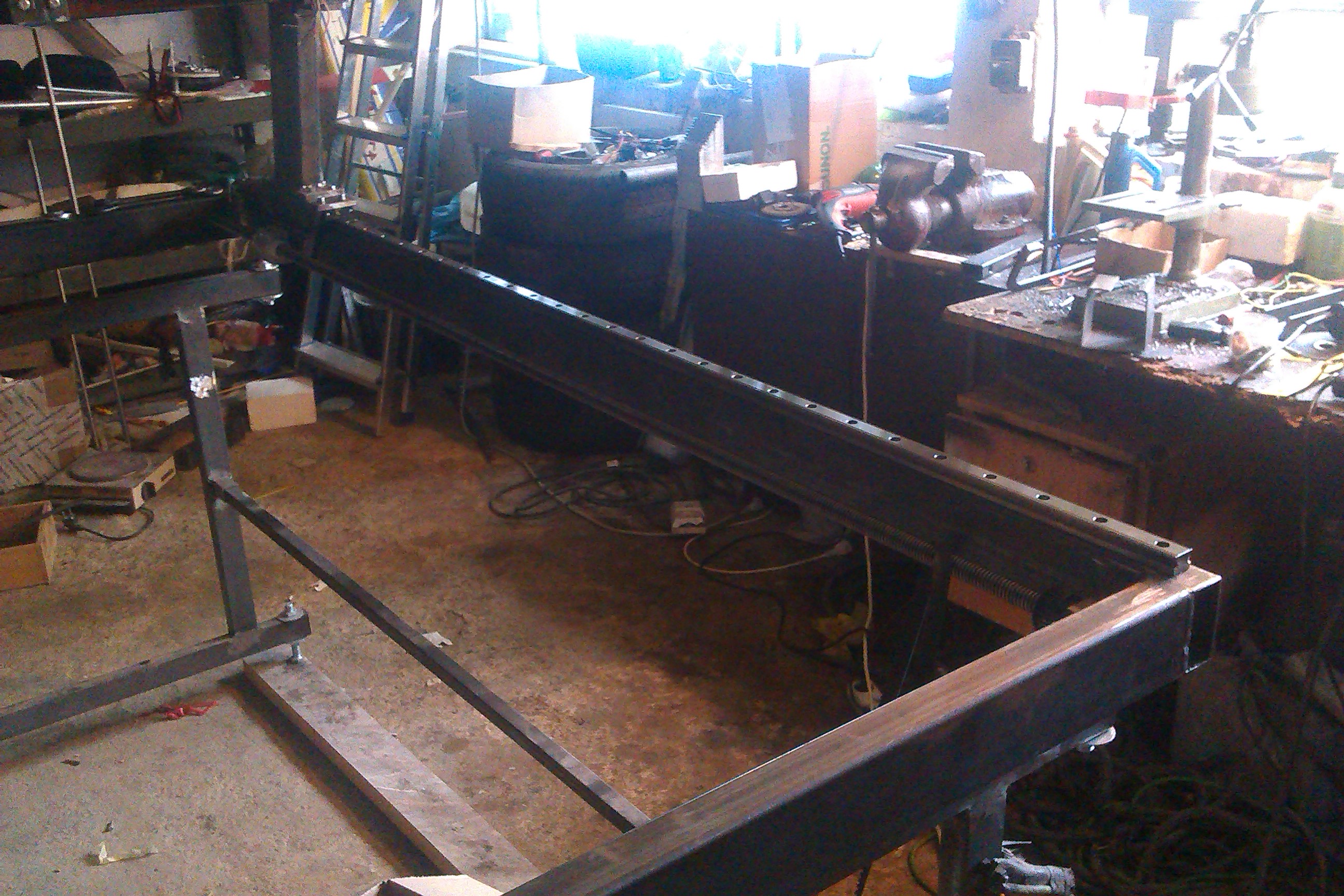

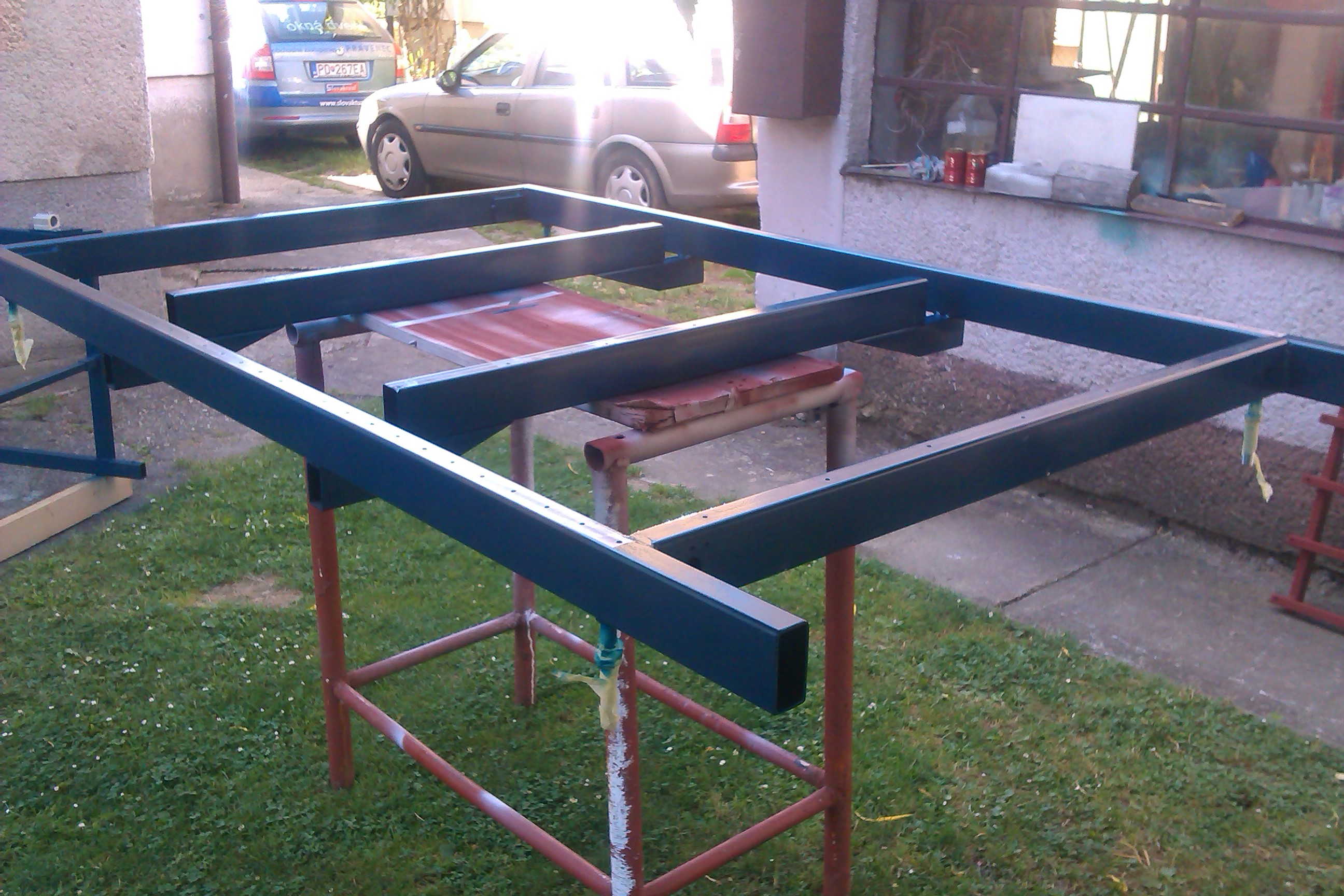

14. 7. 2013, 8:10
Stôl
Pepa z depa
Příspěvky: 1779
14. 7. 2013, 8:24
máš to pěkné, ale hrozně velké :) těším se na první špónu
