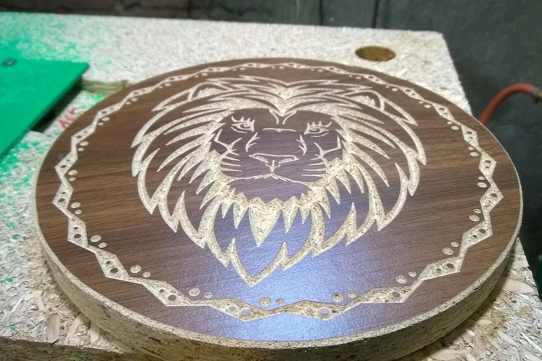

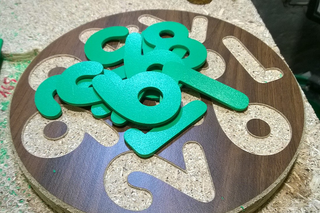

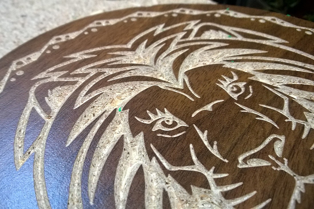

... něco pro malou, jsou jí tři roky a umí napočítat do deseti, tak aby teda věděla jak který to číslo vypadá 1. strana skládačka, 2. strana lev (roztočený to zdobení kolem dělá pěkný efekt) ... jen tak rychlovka:

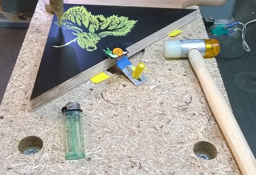

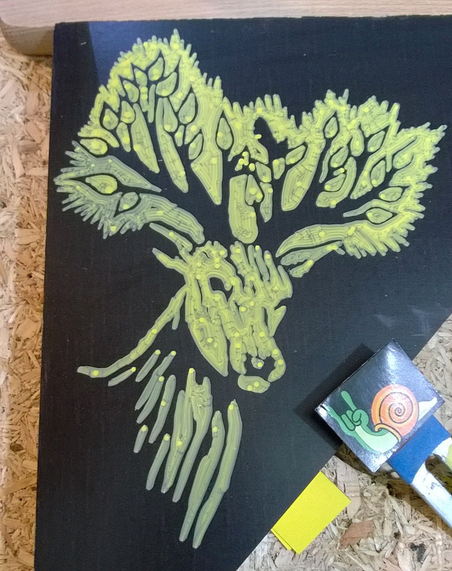

Krásný podvečer, jsem si v neděli po obědě "ke fafi" a kouření namaloval jelena (dětem) :D už mi to kreslení lakovkou na CNC dlouho vrtalo hlavou .. a jde to, jen konzistence stopy nic moc:
[/u]
jelene, jelene, oči máš zelené

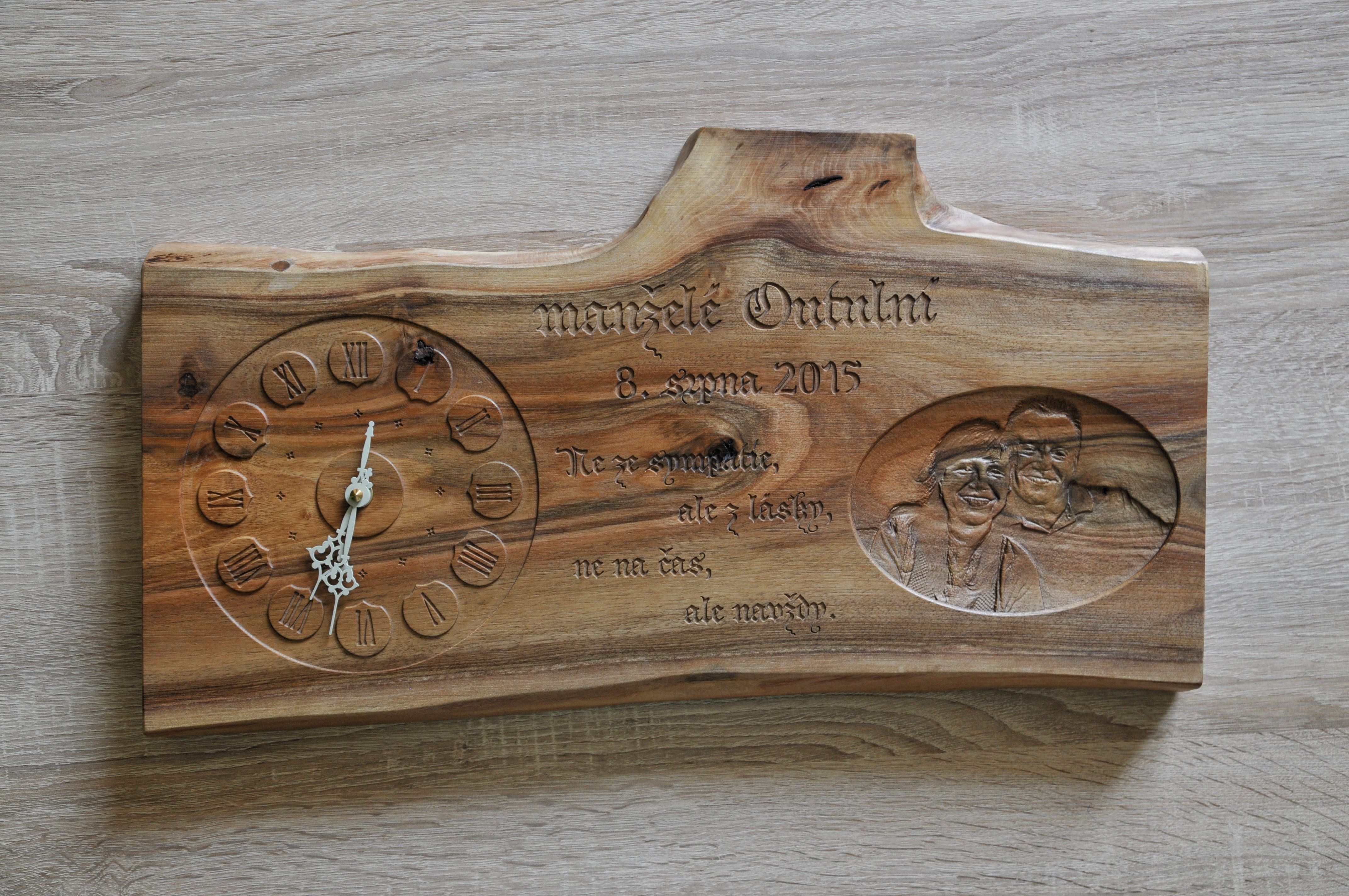

Svatby se nám nějak vyrojily :D
mat. Ořech, voskováno Osmem

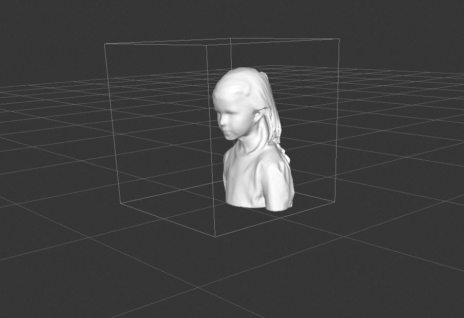

2.) konečně jsem přesvědčil Kinect 360, že je 3D scaner, první a hodně neohrabaný scan naší malé zde:
.. teď už jen vyfrézovat :D

.. no právě, to by chtělo jako sůl, ale řeším obrábění v Aspire a budu otáčet po 90° ručně do přípravku, ale až udělám důležitější věci, měl jsem strašnou radost, že se mi podařilo přesvědčit ten Kinect, ve finále je to stažení cca 5-ti soborů a koupě redukcí a trafa dohromady cca 500Kč a běhá krásně a spolehlivě, kdo má X-Box 360 s Kinectem, rád poradím, bylo to fakt na dlouho (fóra, youtub), ale už vím jak, tak je to hračka ... teda byla to hračka, než jsem to vzal dětem :mrgreen: :D

Ahojmůžeš napsat v čem jsi to skenoval ? kinekt mám a skoušel jsem irůzné softy , ale výsledek nic moc

čau Skanec, myslím nej, ještě ReconstructMe, ale Scanect mi přijde detailnější a dá se složit více scanů v jeden, hrozně záleží na tom to dobře a trpělivě naskenovat (se s tím peru), nikde nenechat díru a tak .. a potom druhá půlka je to dodělat a uhladit do 3D souboru, skenuje i místnosti, viděl jsem s tím chlapa naskenovat starou větší kotelnu (prolízal s noťasem a senzorem mezi trubkama :D) a v CAMu vše odřezal a na staré trubky přesně dle 3D scanu napojoval celou novou kotelnu, mazec :D

Pepa z depa píše:2.) konečně jsem přesvědčil Kinect 360, že je 3D scaner, první a hodně neohrabaný scan naší malé zde:
Hodně dobré. :-)
Jak dlouho to trvalo (skenování a pak úpravy) ?
Nenatočil bys prosím nějaké video celého procesu?
