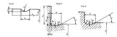

mám ještě technický dotaz
když mám ložiskový domek na P4 ložiska, tak je nezbytné brousit i dosedací plochu pro ložisko nebo jen tu radiální plochu?
na dně je zápich G, bude to stačit?
nebo je lepší udělat na dně zápich F a nechat přídavek i na broušení dosedací plochy?
obrázek vypůjčen z http://mlgeardesigns.blog.cz/1503/zapic ... ypichovani" onclick="window.open(this.href);return false;
Kratus
Příspěvky: 528
Registrován: 1. 5. 2015, 2:36
Bydliště: Příbram
17. 9. 2015, 1:53
F a přebrousit
Příspěvky: 10269
17. 9. 2015, 2:00
Kratus píše:F a přebrousit
přesně to jsou nutné základy pro uložení přesných ložisek.
chetar
Příspěvky: 107
Registrován: 15. 9. 2013, 9:59
17. 9. 2015, 5:54
fmodel píše:
já to tak původně měl :D
tak zase s tím zpátky
