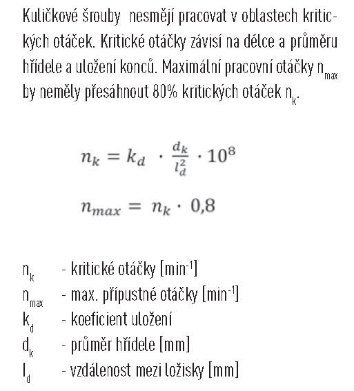

To Thomeeque: Válcovaný nemá u broušeného nevim.
To testone: 3 pevně uložené podpěry, dvě ložiska + matice a do toho nějaká ta výrobní nepřesnost čehokoliv. Délková roztažnost je OK.
To RaS: Výpočet jsem provedl podle vzorců a grafu HIWIN. Přiložil bych i obrázek toho grafu i se vzorcem, ale fórum mi odmítá přiložit obrázky, že prej nelze rozpoznat velikost. Divný, ráno to šlo.
Takže slovně: Pokud do vzorce kde ve zlomku dělím průměr šroubu dk=16 jeho druhou mocninou délky ld=290 a pak násobím 100000000 :) a násobím koeficientem uložení kd=0,42 dosadím, tak mi vyjdou kritické otáčky nk=7990o/min.
No a pokud jsou maximální otáčky šroubu nmax 80% kritických nk tak mi vyjde 6390ot/min. Tam se zdaleka nepohybuju, když maximum počítám někde kolem 600, spíš 300ot/min.
Závěr: Letmo uložený šroub, jen za to horní pevné ložisko může být.

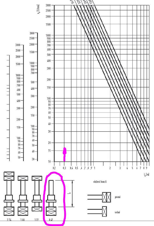

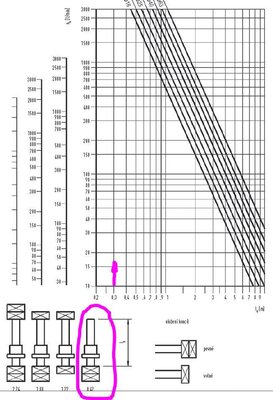

Doplňuju vzorec:
kd=0,42 (pod grafem)
dk=16mm
ld=290mm
Výsledek o pár příspěvků výše.
A Graf:

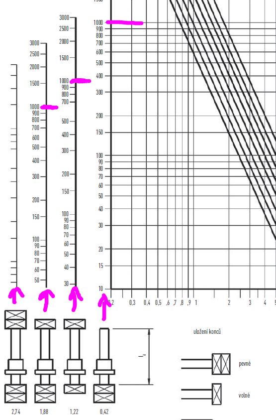

Není divné, že v je v grafu ta stupnice s nk výhodnější pro letmé uložení? Paradoxně podle vzorce je na kritické otáčky náchylnější uložení se dvěma ložisky na koncích a čím víc to člověk upevňuje (myšleno dává na oba konce pevná ložiska) tím hůř ve smyslu kritických otáček.
Světlo na konci tunelu může být blížící se vlak.
Příspěvky: 8995
23. 11. 2015, 5:23
to na ten graf asi blbě koukáš.. letmo uložená 16ka šroub délky 1m má kritické otáčky.. cca 580ot pokud je ten šroub na konci podepřený ložiskem a je to zase 16ka a 1m dlouhá jsou kritické otáčky cca 1600
badina
Příspěvky: 172
Registrován: 5. 11. 2014, 6:38
23. 11. 2015, 5:33
Možná blbě... a k čemu patří ty další stupnice na nk vlevo?
Jsem si myslel, že jsou přiřazeny k těm zobrazeným typům uložení pod nimi. Ale v katalogu ta úplně vlevo nemá hodnoty.
Edit: teď mi to trkloooo:) Ježiši, to bude popela na hlavu :)
