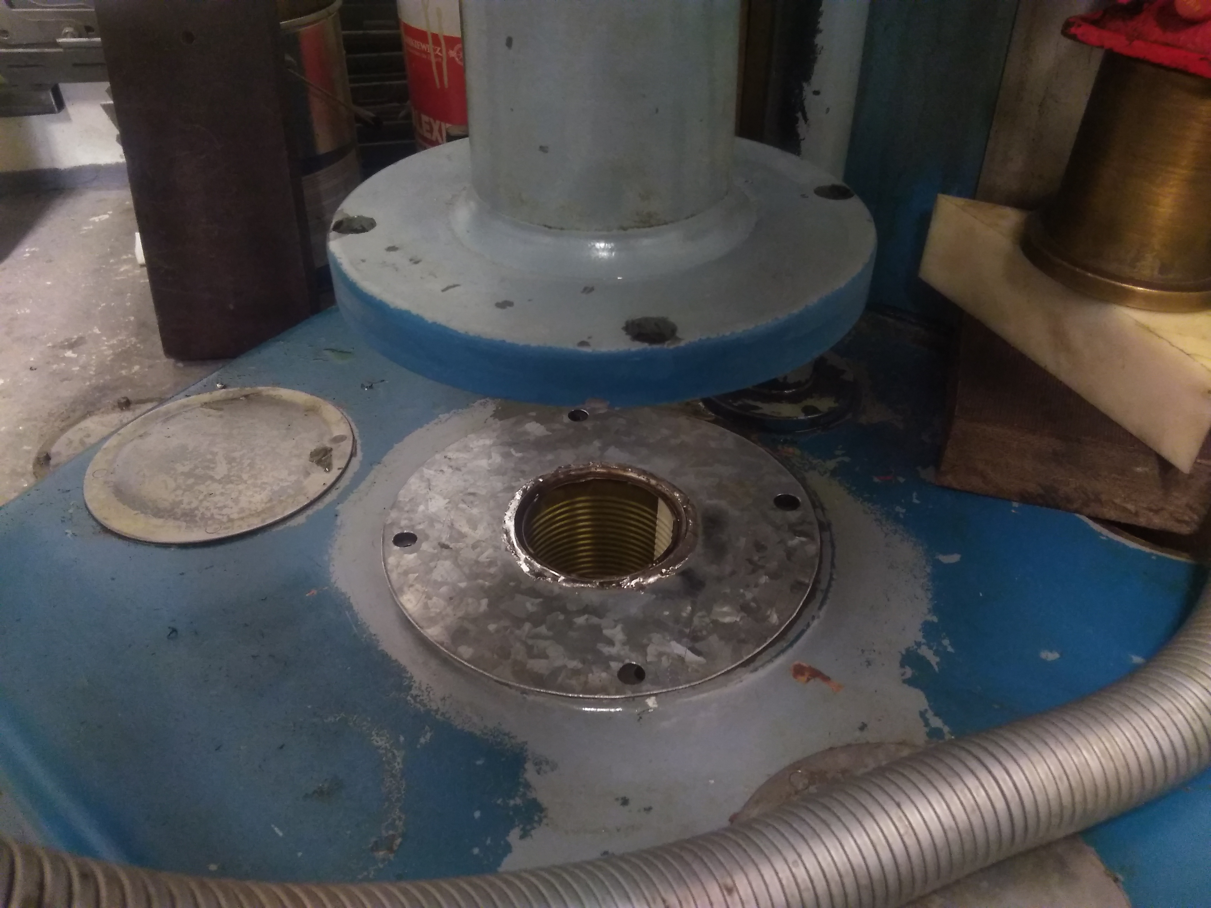

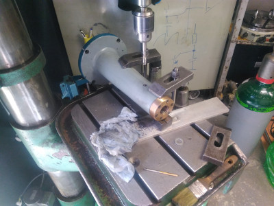

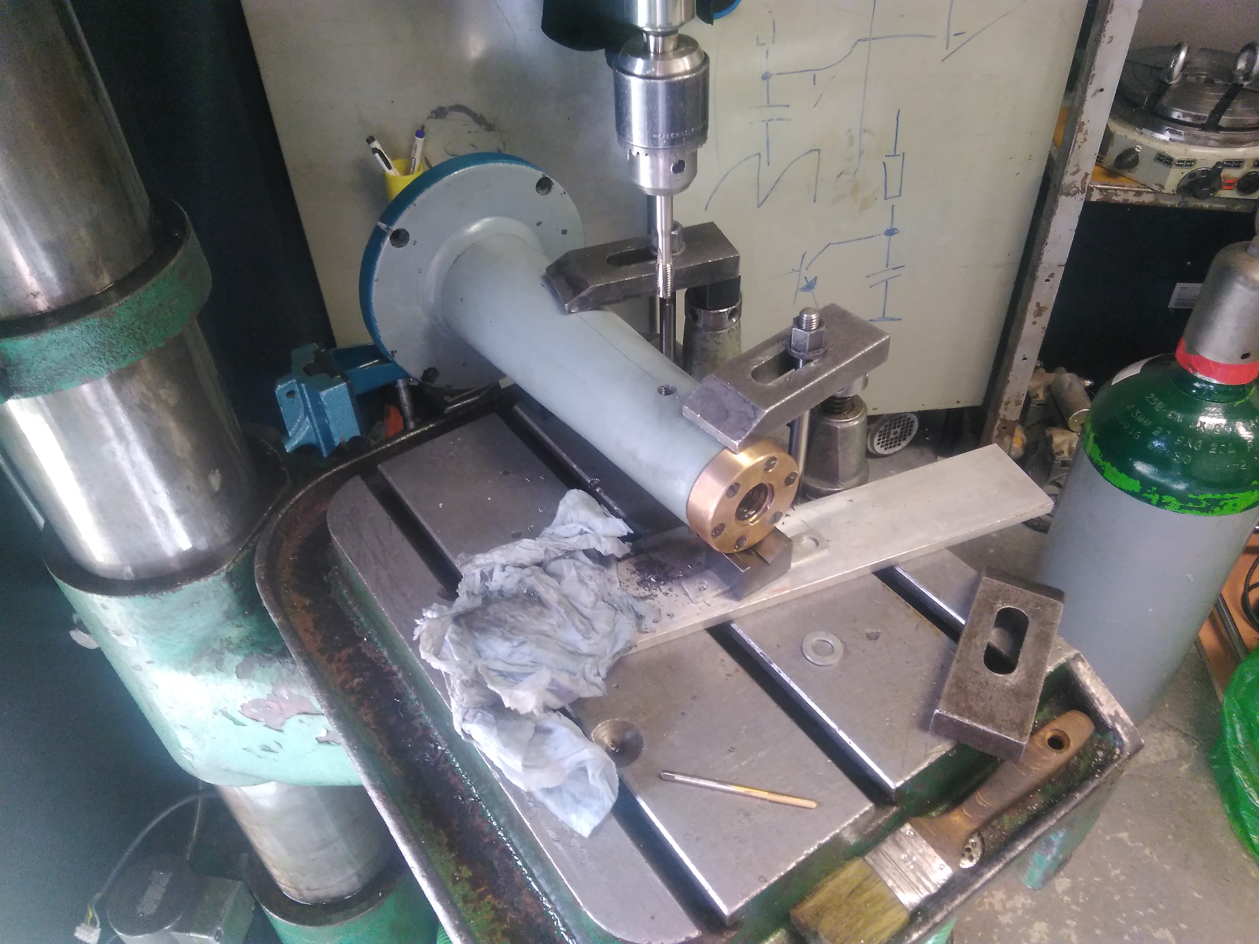

vrtani
Příspěvky: 120
Registrován: 12. 1. 2016, 5:42
24. 2. 2021, 4:43
Moja uprava mazania zdvihovej skrutky, v podstate okopirovane podla TOS. Pozink plech, v nom diera a priletovana plechovka. V nohe navrtany plniaci a odvzdušnovaci otvor. Na to ma upozornil uzivatel Mylan aby som z toho nemal tlmič.
edit
mám trocha pocit že to ide kusok lahšie, skrutka je poriadne naolejovana

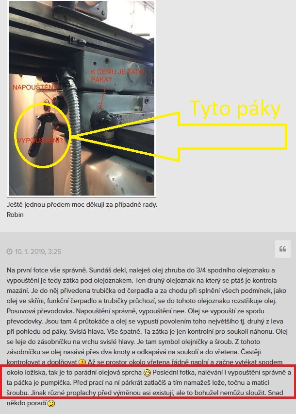

Dobrý den, nevím zda sem píši správně. Na fóru jako je tohle jsem prvně. Koupil jsem s tátou frézku Strigon ME 250 na domácí práce. Potřebujeme ji teď dostat zkrz dveře a šířka stolu je větší. Napadlo nás natočit stůl do 45°, ale nepřišli jsme po 2h bádání kde uvolnit otoč stolu aby s ním šlo pootočit. Zde na fóru jsem dohledal další věc a to tlačítko na levé straně stolu pro namazání lože. Na tom samém obrázku byla i jedna ze dvou pák, které se nám volně otáčejí bez jakéhokoliv odporu. Je možné, že právě těmi se uvolní stůl pro pootočení? Přikládám obrázek s označením páky. Jsou tam 2 na každé straně stolu jedna. V našem případě se volně protáčí v ose. Děkuji za rady.
Klimbik
Příspěvky: 664
29. 1. 2022, 9:34
Oznacena paka je pro zamknuti stolu v ose Y. Jejim otocenim by se mel prostredni (nejmensi) kamen zespod primacknout na konzoli a tim stul zajistit. Ale asi je potreba mit sroub toho kamenu dobre serizeny. Me to taky nefunguje nic moc, navic mi jedna pka chybi, takze ja utahuju klicem primo ten maly kaminek zespod. Otoc ja nemam, tak s tim neporadim. Moje frezka je MF250 (jen vertikalni, bez otoci)
Příspěvky: 7481
29. 1. 2022, 10:23
tipnul bych si že otočení stolu se od/zajišťuje povolením/utažením toho nenápadného šroubu s imbusovou dírou co je na fotce vpravo uprostřed
budou tam dva, spíše čtyři symetricky k ose otoče stolu
pod nimi bude tyčka která tlačí na kámen pro zajištění stolu
alespoň tak je to na FA3 TOS
Petr68
Příspěvky: 881
Bydliště: Karlovy vary
29. 1. 2022, 2:23
Jak píše testone, jsou to 4 šrouby na 12 imbus. Dva zepředu hned pod stupnicí natočení a dva zezadu na tom samém místě. Ke šroubu je přichycen klín, který se zatlačí do protikusu a točnu utáhne. Musíš to povolovat s citem, protože klín je rozpertlovaný v imbusu kde se i při povolování protáčí a vytahuje. Problém je, když klín nejde a nejde a utrhne se ze šroubu. To potom přeji hodně štěstí s vyndaváním toho klínu :lol:

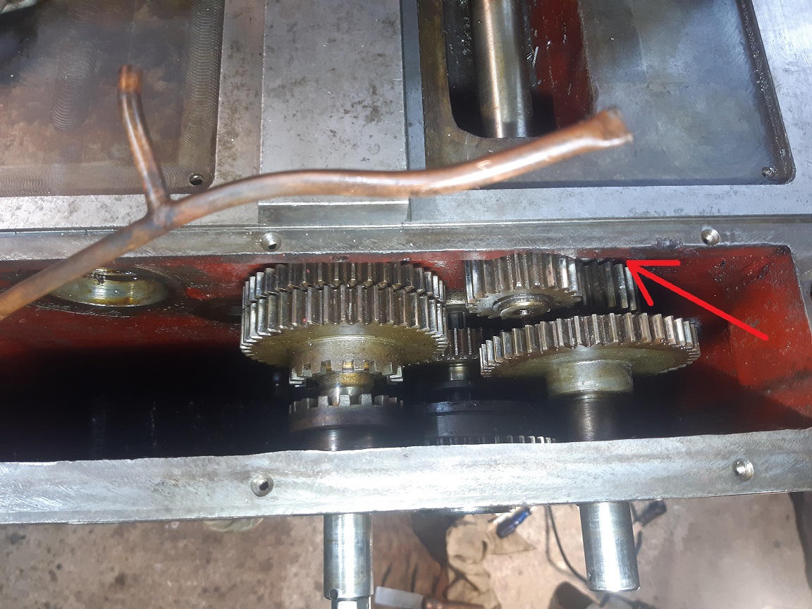

Petr68 píše: 3. 4. 2018, 2:16 Zdravím, tak pokud se motor normálně točí a převodovka nezabírá, tak je možné že je střižené pero (klínek) na hřídeli motoru ve spojení s převodovkou. Dále je v převodovce kuličková spojka (foto níže) nevím jak se tato spojka přesně jmenuje :shock: která při přetížení převodovky začne proskakovat a měla by zabránit další destrukci převodovky při najetí stolu do nějaké koncové polohy. To by ale bylo doprovázeno cvakavým zvukem. A dále je ještě možné, že se protáčí páka na řazení rychlostí a skutečně není zařazená rychlost jak psal grade065. A poslední možnost co mě napadá je, že se převodovka točí a problém je v převodovce ve stole. Ta je schovaná pod ovládacíma tlačítkama ve stole a při chodu převodovky posuvů se musí otáčet toto ložisko (čtvrtá fotka) pod čelním krytem. V této převodovce je kuličková spojka taky. :wink:
Ahoj.
Chcel by som poprosiť o pomoc-radu.
Neviem ako dalej pokračovať pri rozoberaní prevodovky.
Hriadeľ na ovládanie osi Y je vonku, potom som chcel dať von hriadeľ na osi X, ale ide von aj s ložiskom. Je pravda že aj tá Y išla tak von, len išlo to ložisko stiahnuť pomerne jednoducho.
Na hriadeli X je závit len M6 a už sa mi ho podarilo dva krát odtrhnúť, ale ani sa to nepohlo.
Len som sa chcel opýtať či idem správne a nemám dať von skôr niečo iné? Prípadne to ložisko nahriať aby povolilo?
Ďakujem velmi pekne.

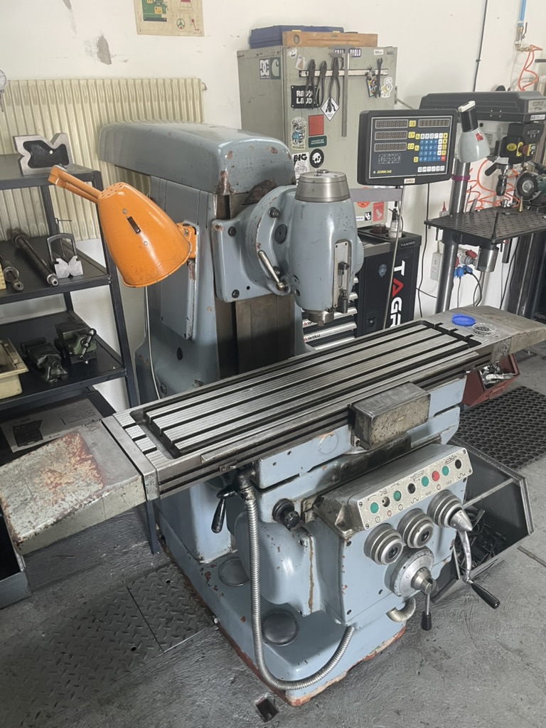

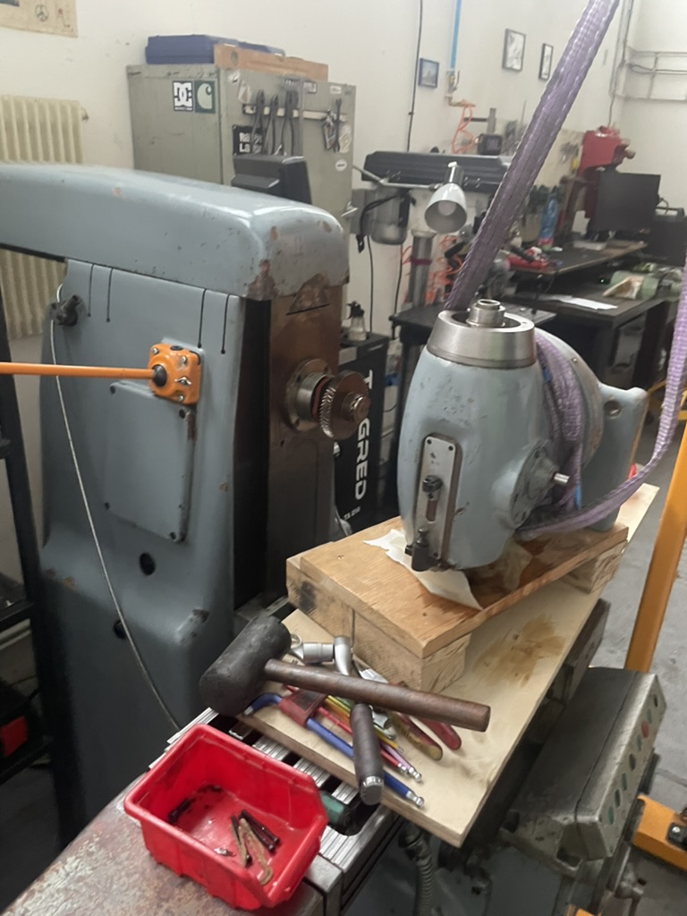

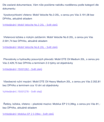

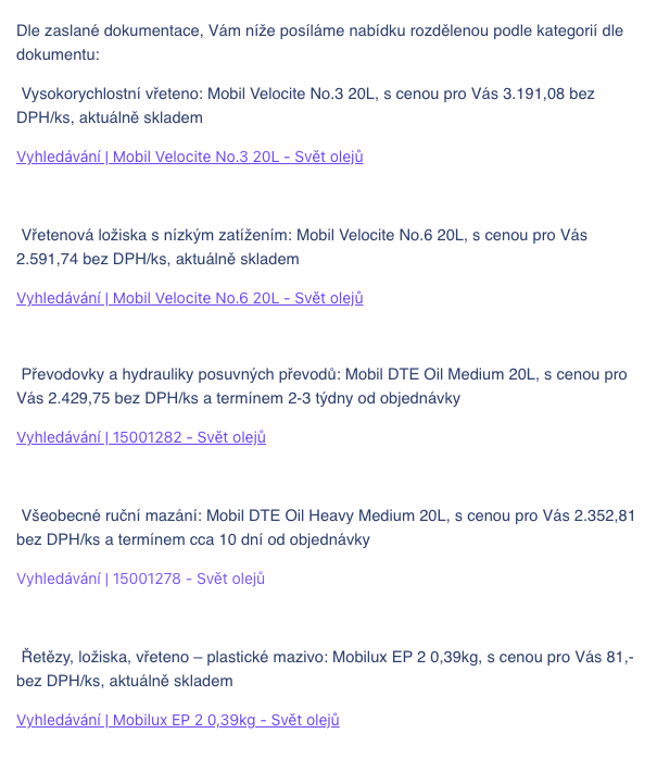

Ahoj, jsem tu nově a čerstvě jsem pořídil tuto frézku. Je celkem v dost dobrém stavu, akorát jí pár věcí chybí. Je to můj první větší stroj, neznám všechny termíny, tak snad vás neurazím:)
Stroj sjem zatím nezapínal, ale vím, že běží, dělali na něm v sousední dílně.
Teď jsem jí celou vyčistil a jdu vyměnit olej. Byla chuděra celá pěkně zaprasená.
K frézce jsem dostal klasický sken německé dokumentace a na netu jsem nic víc nenašel, mimo tohoto fóra a skvělých Klimbikových videí (díky za ně)
  • co se týká oleje, v té dokumentaci je asi 6 typů olejů a mazání. S pomocí jsme našli aktuální varianty maziv a olejů, ale nejsem si jistý zda jsoui všechny potřeba. Zde je seznam co jsem dostal mailem:
    Jak jsem koukal tak Klimbík na většinu použil pouze ložiskový olej VG-46.

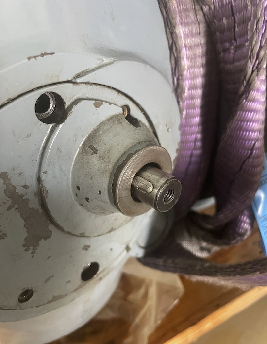

Na vřeteníku mi chybí kolo/páka k posuvu vřetene, a je to také jeden z důvodů proč sem píšu. Předchozí majitel prý zajížděl do materiálu posuvem stolu směrem nahoru. To mi ale přijde dost kostrbaté a celkově to nedává smysl. Takže je to první věc kterou bych rád dal do pořádku.
  • osa s pérkem která ze strany vyčuhuje a na kterou jistě bylo připevněné kolo posuvu se otáčí zhruba o 10 stupňů v obou směrech (při otáčení zajíždí, jako by se šroubovala), silou však nejde otočit a vysunout také ne.
  • vyšrouboval jsem okolní šroubky, ale stále s tím nehnu a nutno říci, že to vřeteno se ani silou nehne. Ale používám, zatím umírněnou sílu, nevím, kolik si mohu dovolit
Poprosil bych vás - více zkušené - zda by jste mi poradili jak rozhýbat tento posuv. Potom si vyfrézuji pouzdro a udělám si tam nejspíš páku (myslím, že je v ní větší cit)
//nechtěl jsem zakládat nové vlákno a tak jsem to dal sem, ale mohu vytvořit nové zde: viewforum.php?f=15 pokud jse to tak dělá.
Díky
