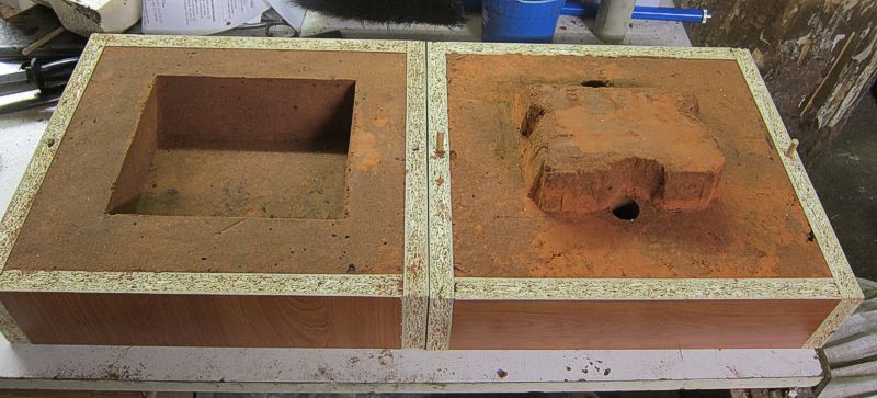

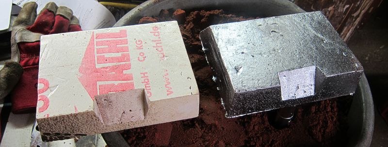

- jova
- Příspěvky: 2577

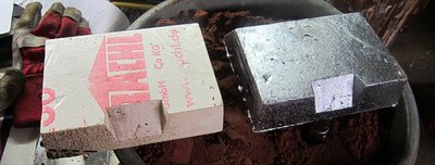

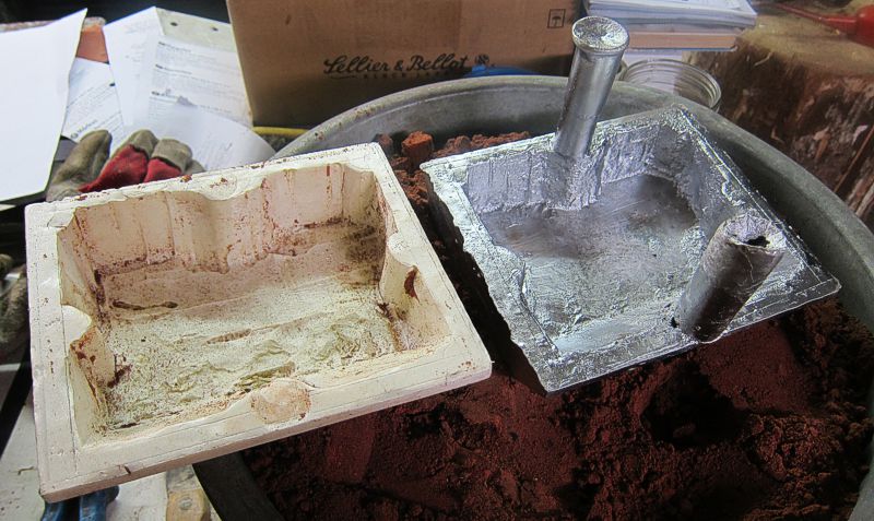

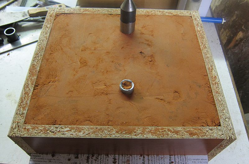

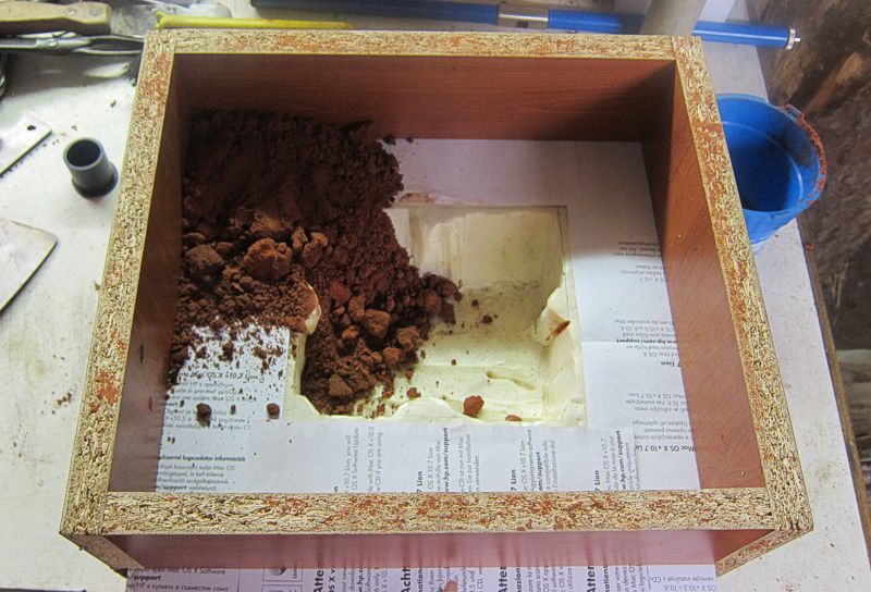

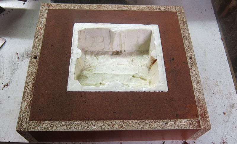

Potřebuji udělat Al krabici cca 200x200x50mm na jeden přístroj, tak jsem tvar narychlo vyřezal z EPS polystyrenu, uvnitř „vydlabal“ trafopájkou, naseparoval novinami a už se odlévalo
Je to vlastně už druhá krabice, u té první jsem při frézování vnitřku načisto přehlédl ten úkos a fréza vyjela ven
