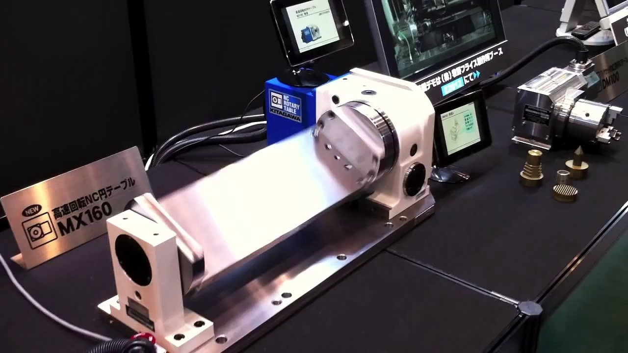

Momentálně přemýšlím o tom, že bych si ještě dodělal malou kolíbku. Tu bych hodně využil. Něco jako je na obr. Na jedné straně harmonická převodovka - jako mam na tej 4tej ose. Stůl by měl rozměry 250x100 mm - dvě drážky rozteč 50mm (jako mam na mašince) - vršek stolu v ose otáčení. Zatím ale netušim jak to udělat na druhý straně. Nevim jestli to dát jenom do obyč. ložiska ... to má nějakou vůli. Netušíte někdo jak to maj ostatní udělaný? Nebo nějakej nápad? Na e-bay jsou harmonický převodovky vč. serva, ale netušim, jestli by to šlo rozchodit se stávajícím driverem ADTECH 400W. V nejhorším bych koupil jen samotnou převodovku a u Luboše servo ....
Příspěvky: 7567
16. 8. 2017, 4:07
já mám takovouhle kolíbku udělanou jako příslušenství k děličce
na jednom konci to chytím do děličky místo univerzálky a na druhým je to přes čep a kluzný pouzdro v litinovém stojánku přišroubovaném na stole
axiálně je to volný

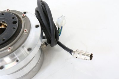

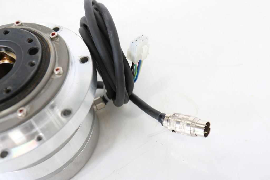

No pokud by jste při oživování harmonické převodovky se servem od Luboše potřeboval originál servodriver
Tak jej mám doma typ. HA-655-200-2 je to pro FHA-25C-100-250 kterou mám v nástrojové hlavě :oops:
Mohu zapůjčit
Martinhora
Příspěvky: 1009
Bydliště: Rokycany
11. 10. 2017, 2:10
Díky za nabídku, ale driver mám už dávno přímo od Luboše - chodí to dobře.

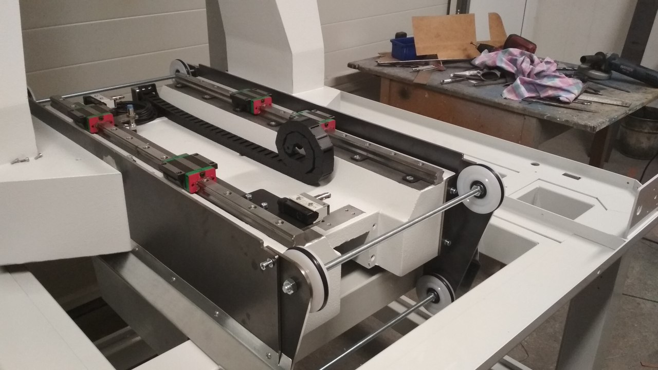

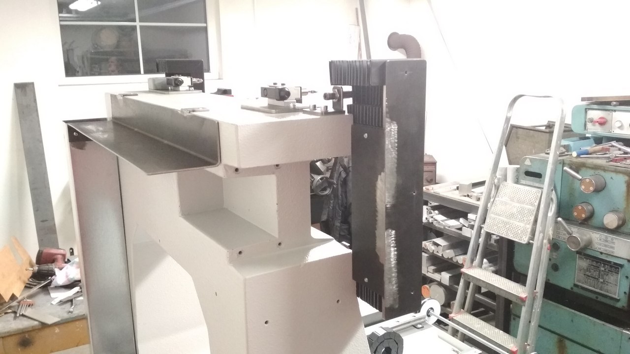

Tak ta nejšpinavější práce je hotová. Teď je to v lakovně. Příští týden pravděpodobně jedu pro odlitek. Vše ostatní kromě šroubů už mám nahromadě. Šrouby mám objednány v KSK - budou v půlce ledna.
Kdyby někdo chtěl, mám tady úplně nová serva ADTECH 750W vč. driverů a kabeláže 3sady. Naskytla se mi možnost dát tam rychlejší serva. Do inzerce to dávat nebudu - když tak to tady nechám jako zálohu.
Natočte si krky - nevim proč se ta fotka otočila ....
Příspěvky: 10258
28. 11. 2017, 11:26
Dvojče nebo nějaký úpravy??
Pepa z depa
Příspěvky: 1779
28. 11. 2017, 11:44
pěkná práce .. u tebe: jako vždy :D
Martinhora
Příspěvky: 1009
Bydliště: Rokycany
28. 11. 2017, 12:00
fmodel píše:Dvojče nebo nějaký úpravy??
Dvojče
Jenom ta šupna (vana) na špony bude posazená níž než minule - štosovali se mi tam špony a musel sem to občas klackem "prošťouchnout".

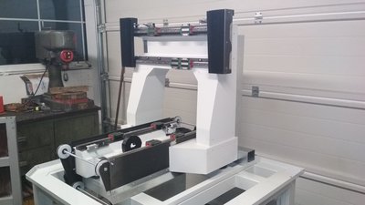

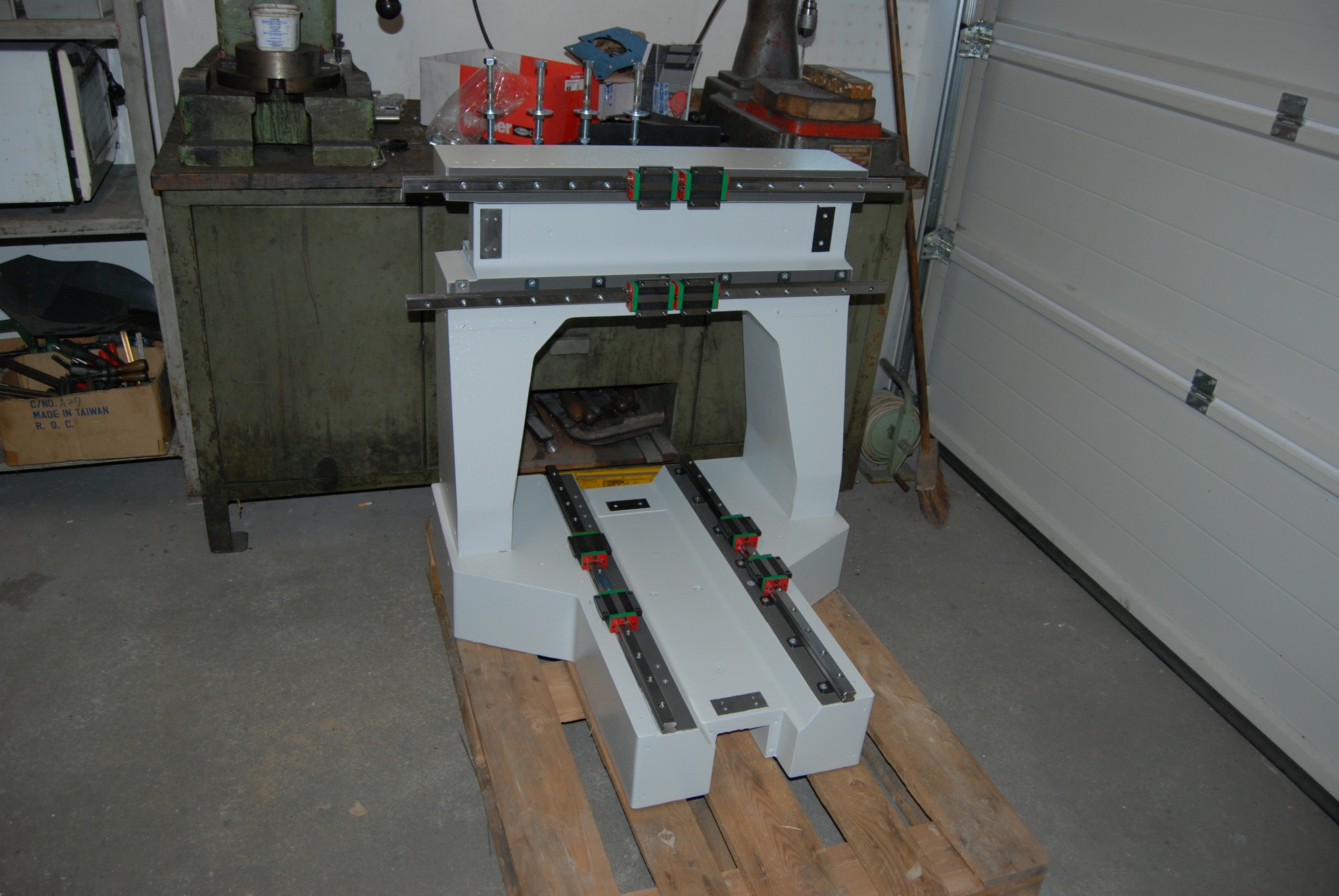

Martinhora
Příspěvky: 1009
Bydliště: Rokycany
7. 12. 2017, 2:49
Tak odlitek je doma - může začít zábava ....

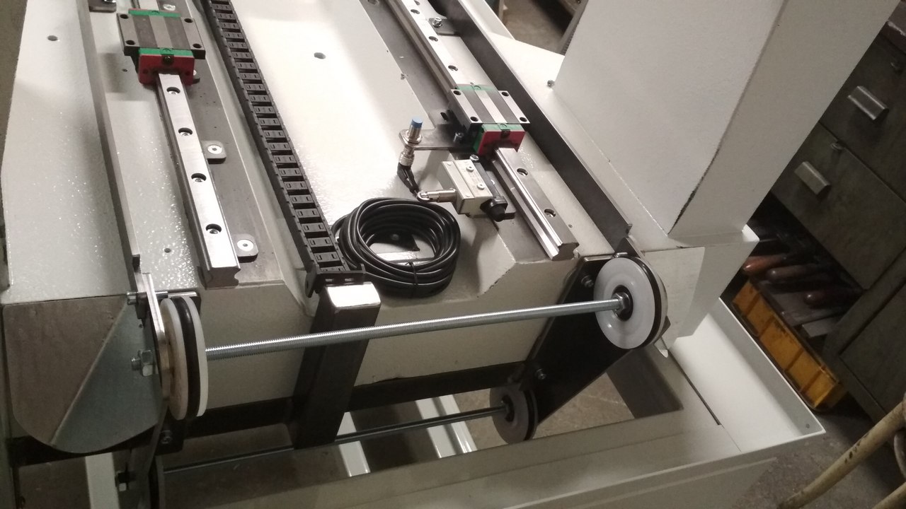

30. 12. 2017, 5:21
Už třetí měsíc čekám na šrouby z KSK ..... takže mě to brzdí. Mezitím jsem dodělal veškeré krytování, koncáky, referáky, rozvaděč, osu Z, osu X, stůl ... Bohužel to nemůžu dát dohromady, protože dodací lhůta na šrouby za 50 tis. je 14 týdnů - to je na posrání. Nemůžu vlastně ani tahat kabely, vzduch nic. Nedá se nic dělat musim čekat :oops:
