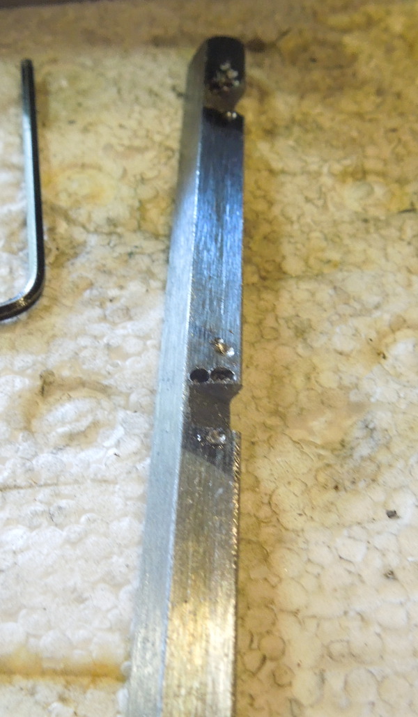

Zdravím vespolek.
Koupil jsem si před pár dny tento soustruh na tvoření modelů. Navrhuji si a stavím RC auta na trial. Nějak vyplynula nutnost mít po ruce soustruh a tohle bylo do paneláku optimální. Před koupí jsem si jeden prohlédl u kamaráda a když byla sleva tak nebylo co řešit. Teď mám novou hračku a hurá do tuningu.
Bude potřeba to zaškrabat a tak dále. Něco jsem tu už nastudoval, ale ještě pár věcí mi není jasných.
Koupím škrabák s destičkou, jen nevím jakou velikost na tento soustruh. Jestli bude stačit ten 20 mm nebo to bude chtít víc, nebo je to jedno a velikost škrabáku je spíš o kvalitě zaškrabání.
Další věc, spodní plochy saní co jezdí po loži jsou dost vlnkatý, viz fotka https://www.zonerama.com/Baterfly/Photo ... 2/39257068" onclick="window.open(this.href);return false; Zaškrabování by bylo asi na hodně dlouho, tak jsem přemýšlel, že bych to ze začátku bral pilníkem jestli to je teda použitelný postup. Na frézu a brusku nemám možnost.
Při hledání na netu jsem narazil na tuhle úpravu lišt vymezujících rybiny. Místo důlků jsou tam drážky na červík s rovným koncem. Dalo by se to použít nebo tam bude problém s tím že ta lišta bude zeslabená? Přidám nějaký další červíky k těm třem, ale nějak budu mít problém navrtat ty další důlky.

U škrabky tě bude omezovat spíše tloušťka destičky, protože se budeš muset dostat do pidirybin.. S "tlustou" destičkou se nedostaneš do nejužší části rybiny. Síla destičky tak 2 - 2,5 mm šířka 12 - 16 mm bohatě stačí. Spíš budeš potřebovat příměrnou desku na roviny a pravítko (60 st.) na rybiny + měřící válečky na měření rovnoběžnosti protilehlých ploch rybiny (stačí jehly z jehlových ložisek např. pr. 6 nebo válečky pr. 8 - dají se koupit pod označením valivá tělíska za pár drobných). U horní desky křížového suportu nemáš (z výroby) prořezané drážky - tam se do rožku nedostaneš - bude to třeba prořezat.
Plochy na desce suportu (saních) bych určitě nepiloval..... Přejeď to škrabkou 2x "do kříže" a pak začni opisovat na loži.

Zatím jsem rozebral jen suport, abych oměřil lože pro výrobu klínů. Tumlíkův odměřovací set místo toho kola na saních je už doma. Viděl jsem to u kamaráda a láska na první pohled.
Tak vyberu 20mm škrabák a uvidím, když tak obětuji nějaké dláto a zkusím z toho vybrousit škrabku na rybiny. Pravítko na rybiny je pro mě nedostupný, tak bych zkusil pomocí nožového pravítka jen srovnat plochu a pak ji použít na přiměření na proti plochu. Ty drážky by se mohli aspoň mělce proříznout plátkem strojní pilky, zkusím to nějak promyslet. Saně jsou kolmé na lože, dostal jsem navíc nožový úhelník k soustruhu. Jinak mám zatím jen klasickou šupléru. Vyhrabal jsem nějaký tyčky z tiskárny a poměřil nahrubo rybiny a vypadá to že jsou rovnoběžný. Ještě že mám tu chlapskou nemoc pořád něco schovávat, že by se to časem mohlo hodit.
Ale chtělo by to asi slabší tyčky, aby to měření bylo přesnější.
Ze začátku chci koupit pravítko a vystačit si s tím, pokud by to nešlo tak koupím i nějakou malou desku. Srovnat chci zatím plochy lože s suportu a pak nějak porovnám vřetenový domek, postup jsem pročetl v jiným vláknu. A nakonec koníka. Zkusil jsem aspoň fixem omalovat plochy a pojezdit po loži a styčná plocha celkem podle oka není ani centimetr čtvereční.

Škrabku vybrousíš i ze starého pilníku - jen budeš muset častěji brousit ostří.
Jako tušírovací barvu používám bez trablů tubu olejové barvy (pařížská modř) z výtvarných potřeb + kus seřízlého filcu na nanášení barvy, případně kapku oleje na její rozředění + kousek "gumovky" (např. 1,5mm silný řezný kotouč bez výztuhy) na zahlazení "otřepů" po škrabání. Té barvy se nesmí dávat kopec, jen lehce rozetřít, případně i stáhnout přebytečnou barvu - jinak je to modrý všude na opisované ploše a je to naprd .....
Tomu měření kolmosti příčného suportu úhelníkem na boku saní bych moc nevěřil..... Radši kup "hodinky" + stojánek (stejně se bez nich neobejdeš)- posaď je na sestavený příčný suport a měř "dostupnou čelní plochu" na vřeteni - zanedbávám případný podbrus čelní plochy vřetene - ALE PŘÍPADNÉ úpravy kolmosti příčného suportu by jsi měl dělat až teprve poté, co budeš mít seřízený vřeteník a vřeteno do osy lože !!!!!! Jinak to můžeš dělat zbytečně.
U saní, stejně jako u popisu zaškrabávání vřeteníku vynechej klidně střední třetinu ploch (proškrabáním, probroušením) a při opisování na loži dávej pozor abys ty sáně "tahal" jen v ose lože - nekvedlat, ale to poznáš......
Měření "vodorovnosti" příčného suportu k loži v obou rovinách teď radši vynechávám....
Co se týká přesného seřízení koníku, tak si to bez hodinek a měřícího válce mezi hroty nedovedu moc představit, ale zase až po případném (pokud je třeba) seřízení vřeteníku.

Este z mojej skusenosti, skontroluj si uhol pod akym su vymedzovacie kliny obrusene voci rybinam.. moje sedeli na ploche v sirke asi 0,5mm, to bola snad najvacsia choroba.. lebo sa nedali rozumne nastavit suporty.

Ne tak pilník rozhodně ne !!!!!!Baterfly píše:Zdravím vespolek.
To primární srovnání dělal cjuz na tom samým soustruhu v tohle vlákně - http://www.c-n-c.cz/viewtopic.php?f=107 ... lit=CQ9318" onclick="window.open(this.href);return false; jsou tam i způsoby hrubého opracovaní - já jsem to tam sice nedoporučoval, ale pro první srovnání by to mohlo být O.K.
No nejde o zeslabení lišty - jde spíš o to abys vymezil minimální vůli planžetami v mezeře - teda pokud jsou rybiny rovnoběžné. Pokud je tam velká vůle je lépe přidat další šrouby k jejímu spolehlivému přitlačení.Baterfly píše:Při hledání na netu jsem narazil na tuhle úpravu lišt vymezujících rybiny. Místo důlků jsou tam drážky na červík s rovným koncem. Dalo by se to použít nebo tam bude problém s tím že ta lišta bude zeslabená? Přidám nějaký další červíky k těm třem, ale nějak budu mít problém navrtat ty další důlky.Fotku jsem nekde našel ale už fakt nevím kde a autorovi se hluboce omlouvám.

Dneska dorazil škrabák s destičkou a pravítko, hodinky a stojánek už mám taky. Barva a filc taky sehnaný, jen tu gumovku nemám. Nejsem si jist jestli to jsou ty kotouče bez výztuže s papírovým polepem, ale mám doma takový hnědý do dremelky bez polepu. Tak snad budou dobrý. Destička škrabáku je asi 2mm silná a má 2 strany zaoblený a tak 4 nabroušený břity na záškrab, snad mi to vystačí na celej soustruh. Brousit můžu jen dremelkou, případně to obtáhnout na brousku pokud to vůbec půjde.
Pilník jsem chtěl použít jen na takový prvotní pomazlení, než do toho budu škrábat škrabákem. Plochy rybin jsou jak tankodrom pro blechy. V podstatě to jezdí jen po otřepech a stopách od frézy. Docela se bojím prořezávat ty horní rybiny, je tam dost málo materiálu. Ale zkusím to nějak poladit. Vymezovací lišty jsou tragedie, když je dotáhnu tak se vzpříčí a zalezou spíš do prořezu rybiny. Chtějí nahoře vymezit 0,7mm a na zadní straně s důlky tak 2,25mm. Když to nějak nepůjde vyladit tak objednám nový z bronzu. Klíny na přitažení saní mám už objednaný u Potraviny, u něj jsem dost študoval jak si zaškraboval asista.
Zkoušel jsem trošku oměřit vřeteno a vypadá to, že ložiska jsou dobrý a nic neháže, jen čelní plocha kmitá na šířku ručičky. Což asi pro moje požadavky bude vyhovující na kontrolu kolmosti. Univerzála je dost na těsno nasazená a nejde to vyklepat a osoustružit teď taky ne.
Ale vymyslel jsem si přípravek na ustavení tyče na vřeteno a vyladění do osy. Až mi kamarád donese vypálený díly tak jsem dám fotky.
