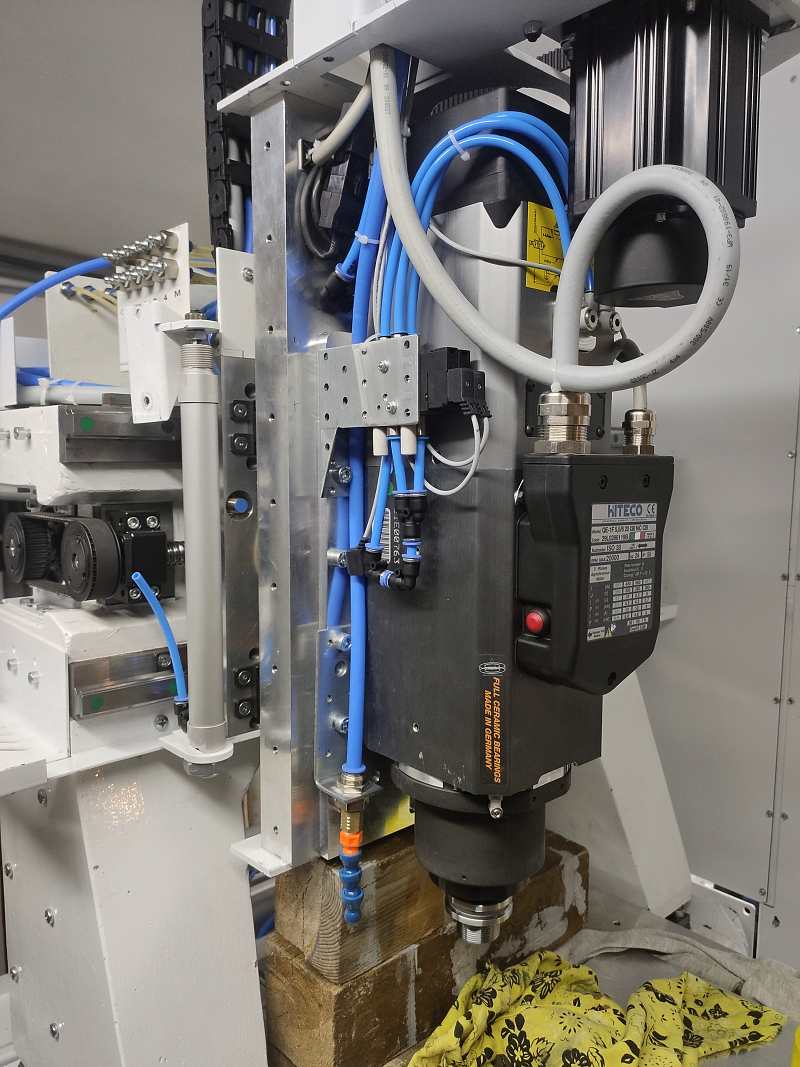

30. 12. 2021, 7:42

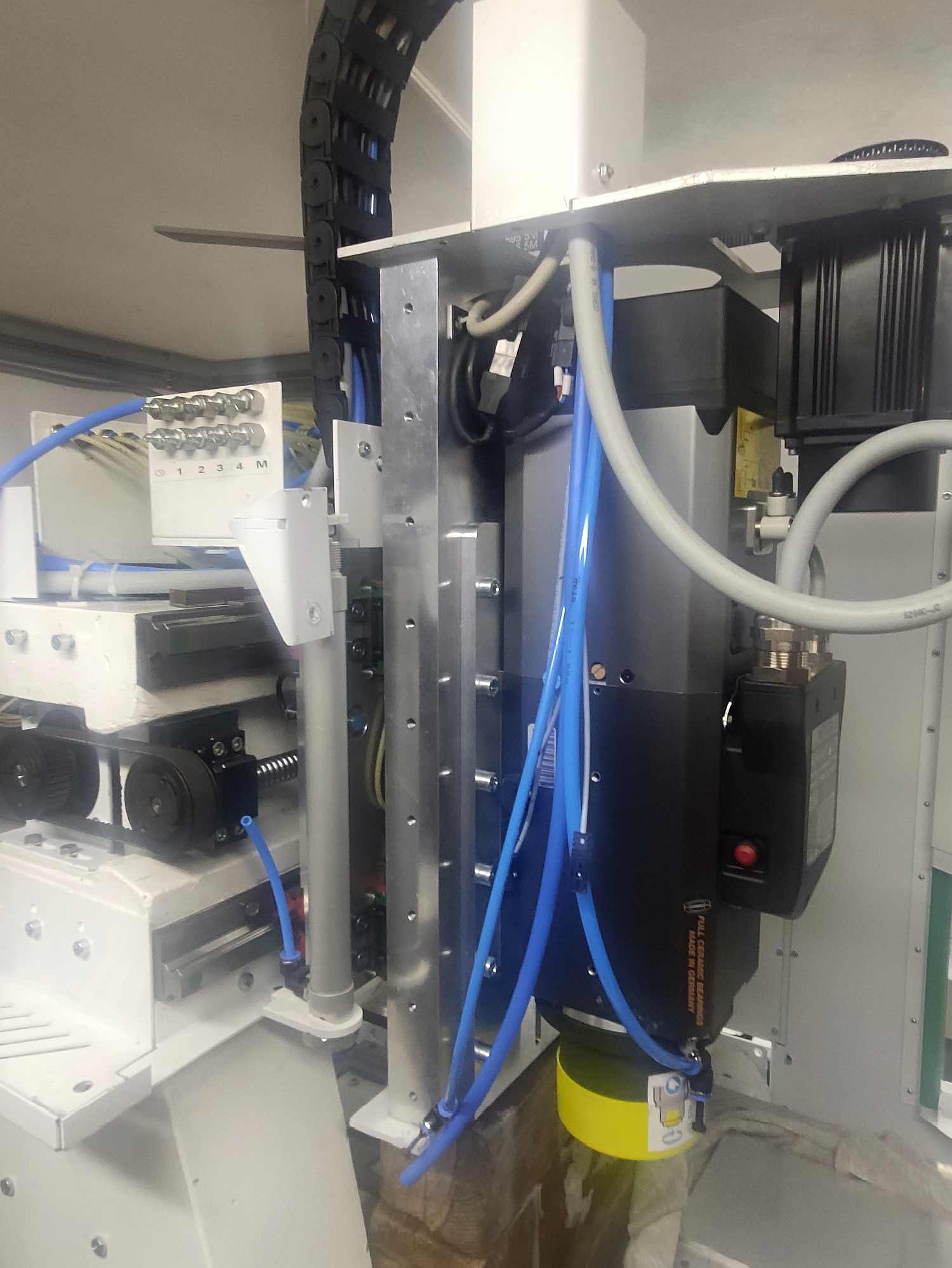

nataženo něco hadic a kabelů + osazeno vřeteno

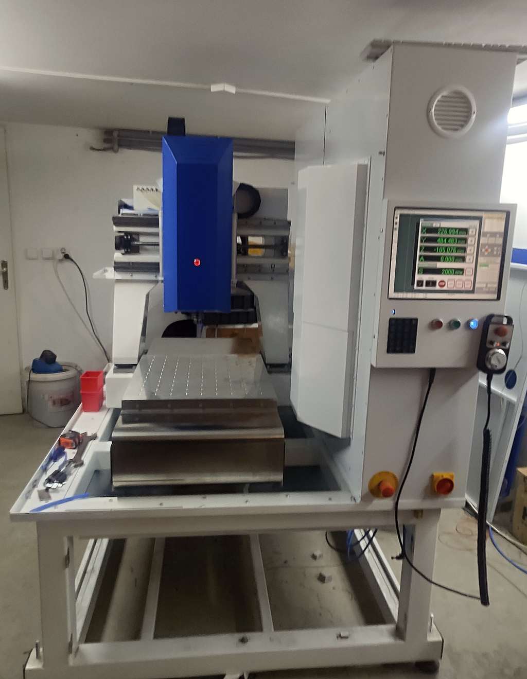

16. 1. 2022, 2:18

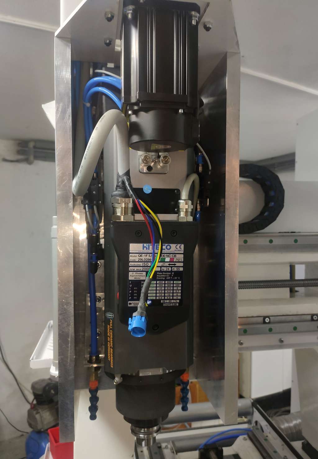

Kompletace osy Z - ovládání upínání nástrojů příprava pro chlazení a ofuk.

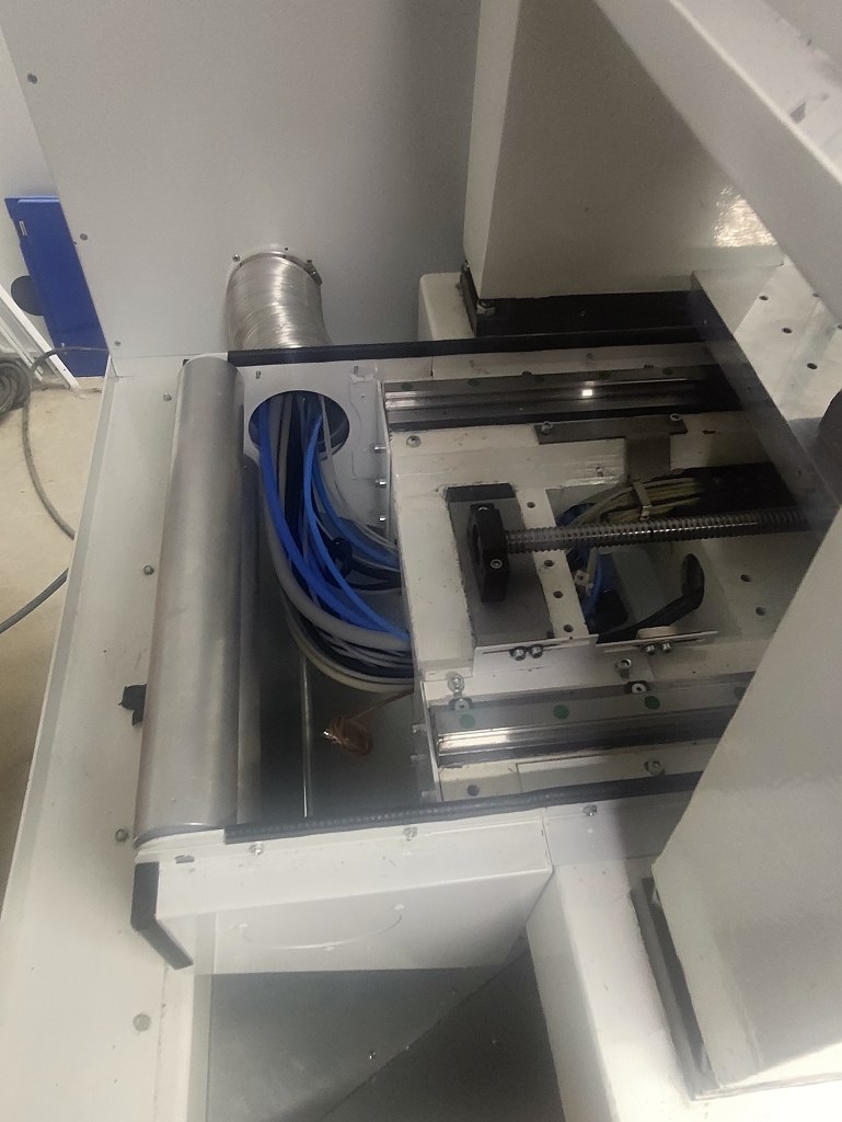

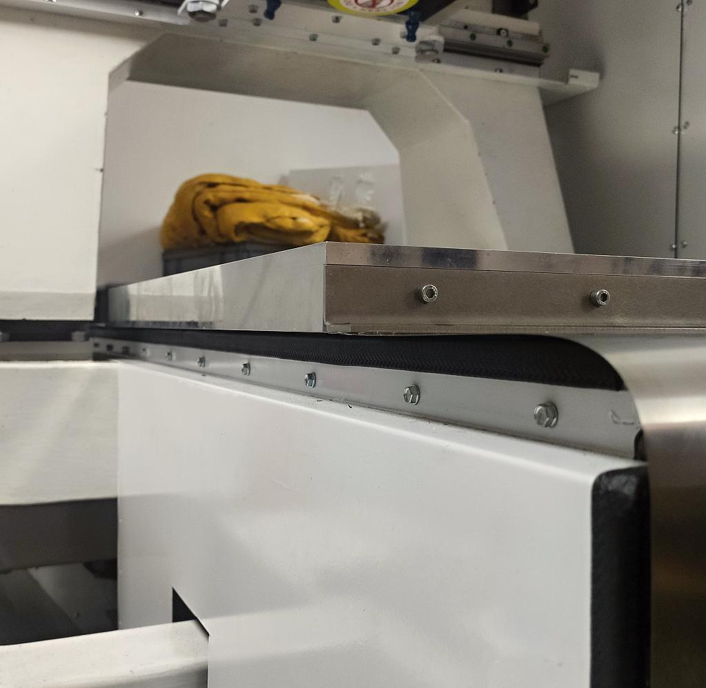

23. 1. 2022, 7:47

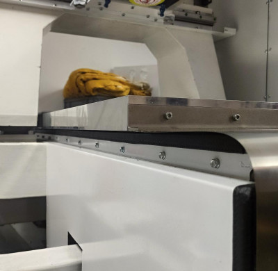

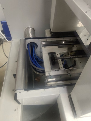

Dokončené Z-tko před a po zakrytí + osazení krytování Y
detail krytování

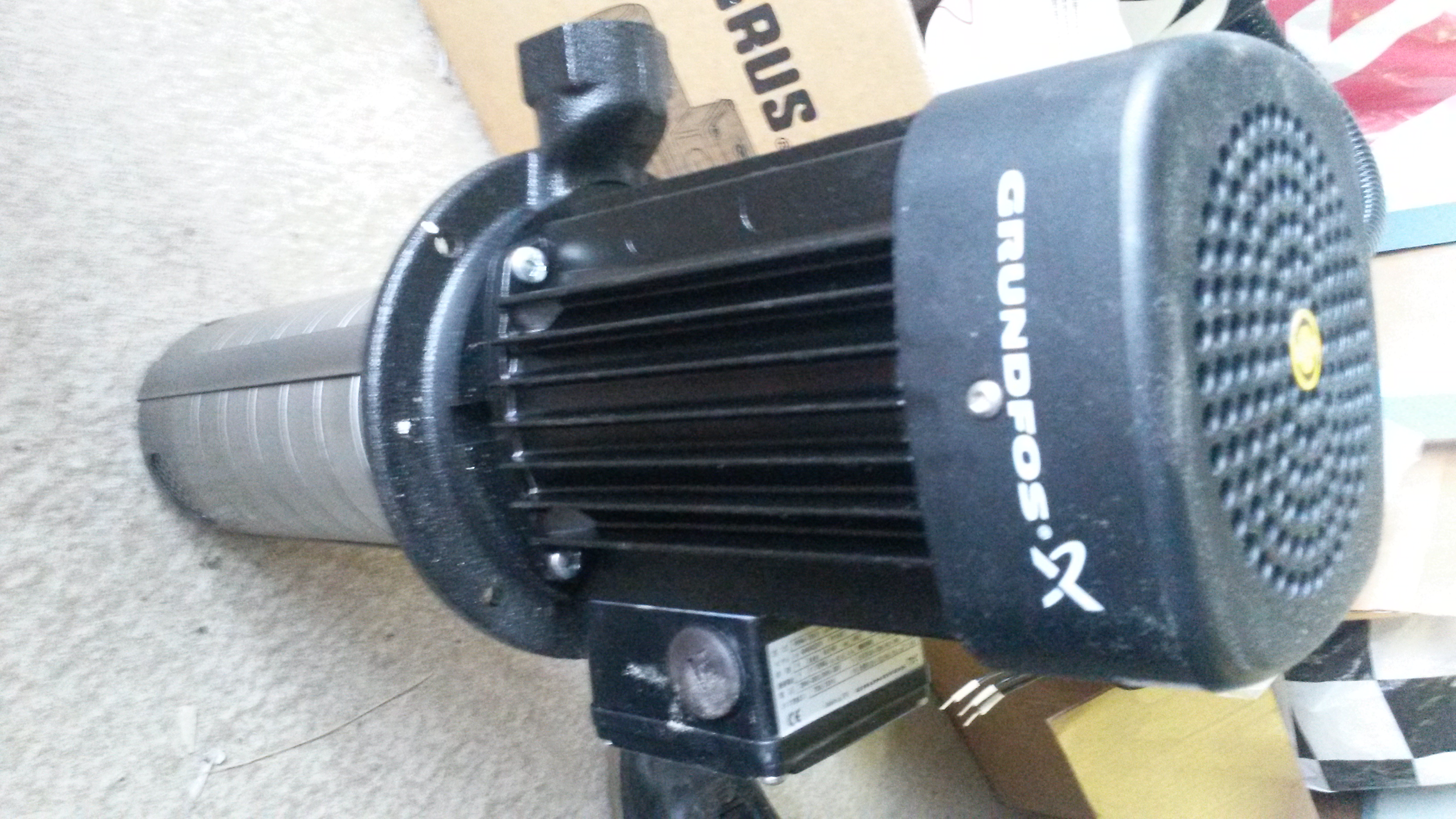

Měl bych drobný dotaz potřebuji dodělat chlazení emulzí - poraďte jaký litrový výkon by mělo mít správně čerpadlo pro frézování. Jsou dostačující ty hobby komplety v ceně kolem 6000,- Kč, nebo to chce více ?
Za náměty předem děkuji
Modros
Příspěvky: 2122
8. 2. 2022, 7:08
pk9 píše: 8. 2. 2022, 6:47 Měl bych drobný dotaz potřebuji dodělat chlazení emulzí - poraďte jaký litrový výkon by mělo mít správně čerpadlo pro frézování. Jsou dostačující ty hobby komplety v ceně kolem 6000,- Kč, nebo to chce více ?
určitě nestačí....pokud chceš jet hliník tak musíš odplavovat více proudy...ne tam jen čůrat a dělat tam slepenou hromadu, používám profi čerpadlo Grundfos 0,75 KW, řídím ho měničem a potenciometrem řídím prutok. Má 150 l/min, koupil sem ho tady na foru, hobby komplety mám 2 a to na soustruhu na řeznej olej a to samé na pile....tam nepotřebuju proudy
