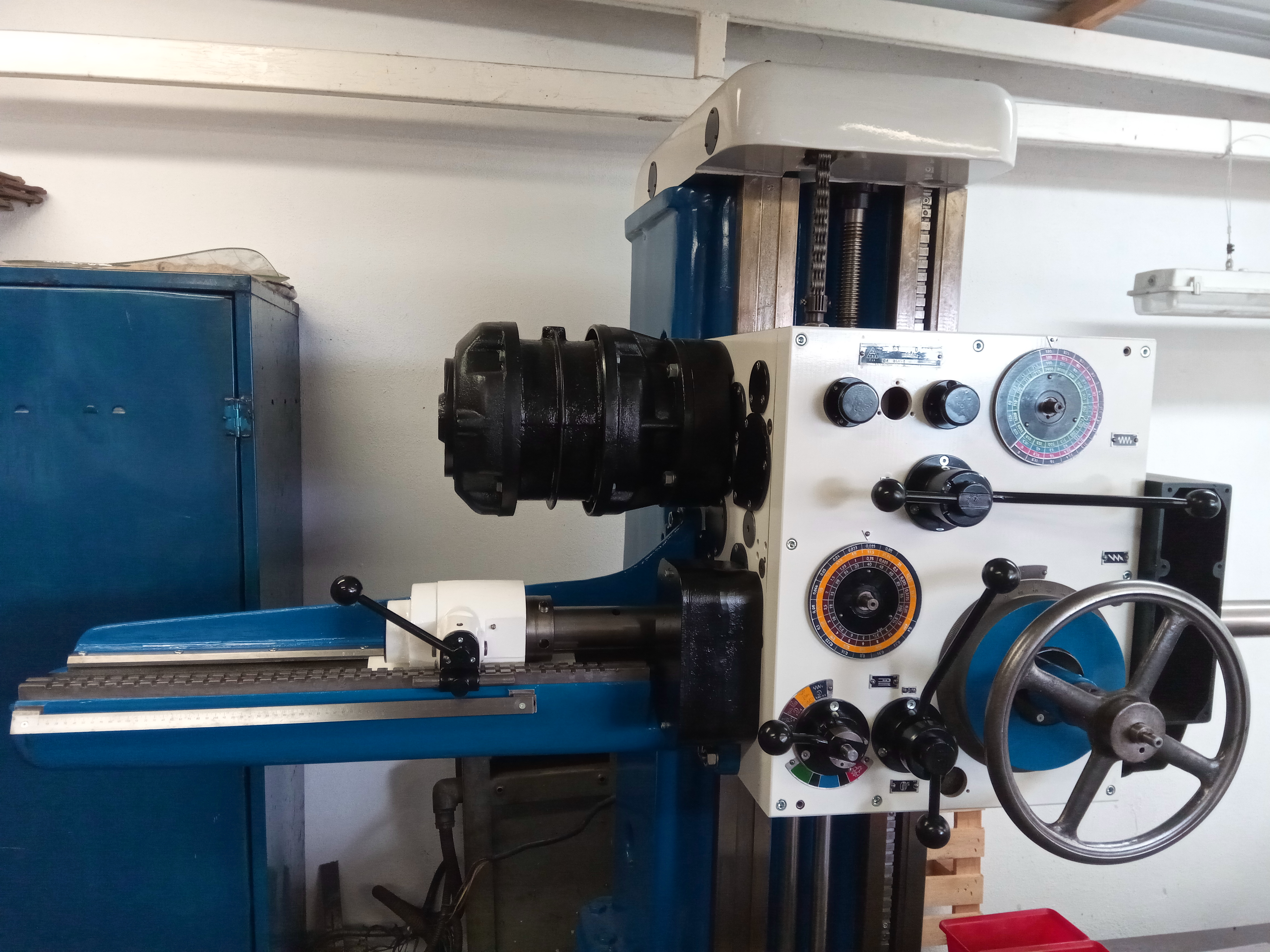

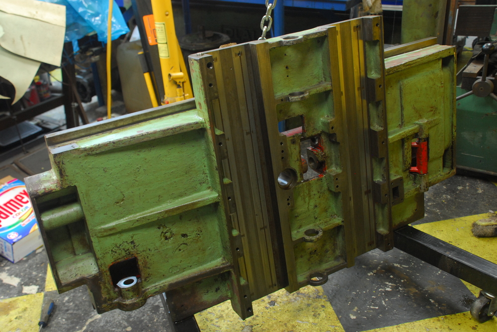

Pomale se to blíží do finále, teda vršek, ještě doskládat lícní desku a jdu na spodek
qwer
Příspěvky: 1434
Registrován: 8. 4. 2008, 8:09
28. 5. 2018, 9:31
Paráda, tie barevné štítky sa ešte dajú kúpiť, alebo...?
Příspěvky: 5262
28. 5. 2018, 9:52
Na tohle se nedá koupit vůbec nic :D Štítky jsou zrepáslý, mělo by to tady bejt o pár příspěvků vejš, nebo tady na fotkách http://www.renovace-stroju.cz/index.php ... a-tos-h-63" onclick="window.open(this.href);return false;
Josef
Příspěvky: 5682
28. 5. 2018, 10:23
To jsou ještě staré dobré zahlubované štítky. Pokud nejsou domlácené, dají se zrepasovat. Dnes už se používá sítotisk na eloxovaný hliník a jak se to vyšisuje je to nečitelné.
Příspěvky: 5262
28. 5. 2018, 10:34
Ano, přesně tak, tam to jde dobře.
A jak řikáš, tak to mám na tom soustruhu, tam je elox a ty štítky jsou v háji. Jsem zvědavej co s tim budu dělat, jestli pujdou koupit, nebo to budu překreslovat trubičkovým perem, pak to stejně přelakuju, tak to něco vydrží, ikdyž vypálený na laseru do nerezu, to by byla věc...

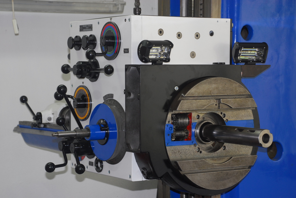

15. 6. 2018, 10:10
Pucuju stoly, a odběhl jsem přidělat světla, jsem na ně zvědavej, jestli to kluci v číně udělali pořádně
Pavka
Příspěvky: 908
Bydliště: Ronov
15. 6. 2018, 10:22
Zdar, co to máš za ty světla. Můžeš poslat link na ně? Děkuji.
Příspěvky: 5262
15. 6. 2018, 10:28
https://www.ebay.com/itm/5INCH-72W-LED- ... 33d7958983" onclick="window.open(this.href);return false;
je to po jednom kuse.
Pavka
Příspěvky: 908
Bydliště: Ronov
15. 6. 2018, 10:38
Děkuji.

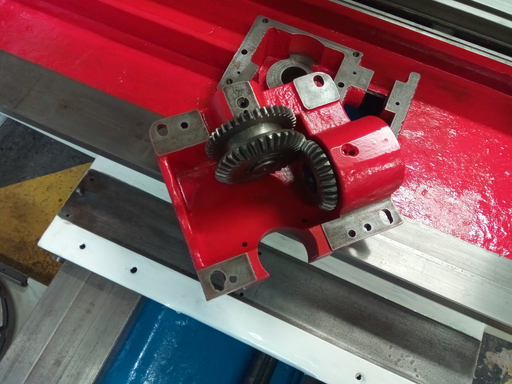

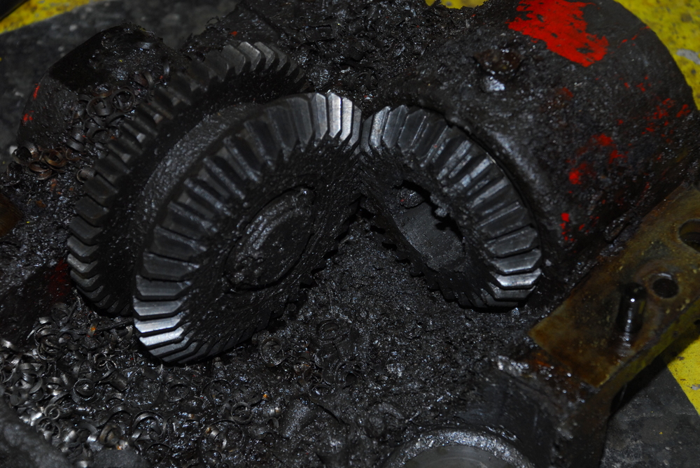

15. 6. 2018, 9:58
Něco pro milovníky spouštění starých mašin před vyčištěním - soukolí je ze spodku stolů, není k němu přístup, pouze po kompletním sundání všech stolů
Příspěvky: 10258
15. 6. 2018, 10:18
DwPetr píše:Něco pro milovníky spouštění starých mašin před vyčištěním
To je speciální hmota na vymezení vůlí :D
Příspěvky: 5262
15. 6. 2018, 10:34
Ano, vůle zcela zmizí...................... i s koly :D
