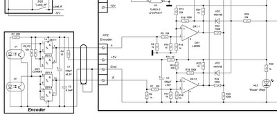

udělal jsem invertor z 74HC14 a už mi to chodí, trimrem jsem nastavil že motor stojí, když se jej pokusím vychílit tak tlačí proti, když jej vychílím víc tak se schodí a rozsvítí eror. ted budu testovat s generátorem a ještě musímzbastlit obvod pro komunikaci s pc a nastavit tuning.
Zatím se zdá že to bude chodit.

packa píše:udělal jsem invertor z 74HC14 a už mi to chodí, trimrem jsem nastavil že motor stojí, když se jej pokusím vychílit tak tlačí proti, když jej vychílím víc tak se schodí a rozsvítí eror. ted budu testovat s generátorem a ještě musímzbastlit obvod pro komunikaci s pc a nastavit tuning.
Mládenci , keby ste robili podľa schémy , tak by bolo problémov menej . Tvarovač treba.
http://www.c-n-c.cz/download/file.php?id=4042&mode=view
Hovoril som , že to chodí v pohode. Tak nech sa vám darí . 8) Pájač

mám tam napojenej tvarovač . 74HC14 a chodí.

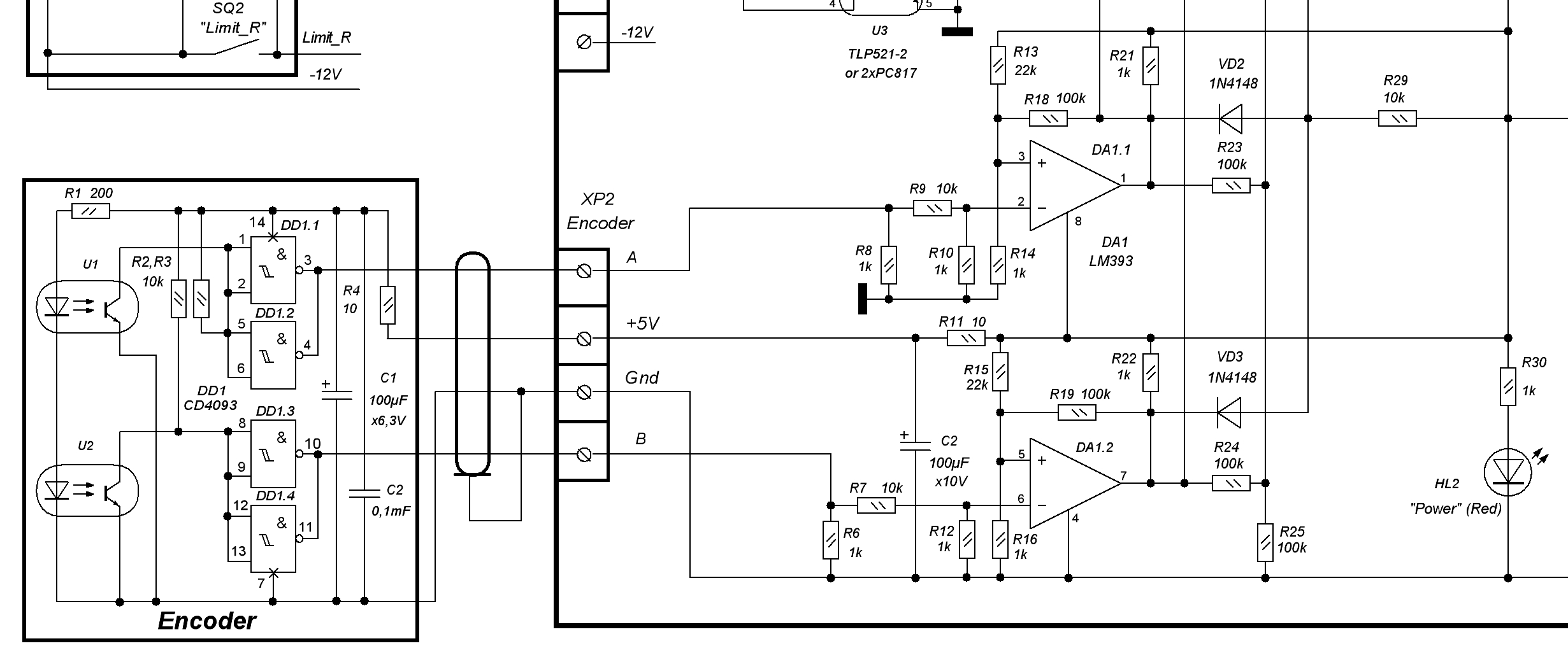

Předpokládal jsem, a myslím si to pořád, že to co je na schematu o pár řádek výš značeno jako encoder je jeho vnitřní zapojení. Oba výstupy encoderu jsou jen fázově posunuty, jinak mají střídu 1:1, takže nevidím důvod je invertovat, jedině, že by vstupy driveru pro encoder měly větší odběr a tímto způsobem posílit výstupy encoderu. Potom by bylo normálnější dát
cd4093, nebo něco obdobného rovnou na DPS.

fdundel píše:Předpokládal jsem, a myslím si to pořád, že to co je na schematu o pár řádek výš značeno jako encoder je jeho vnitřní zapojení. takže nevidím důvod je invertovat,
Ano, touto chybnou myšlenkou jsem se taky zdržel. Prostě na osciloskopu impulsy přes vstupní obvody neprošly. teprve analýza v LabWiew ukázala co to potřebuje. A77 se zapomněl zmínit, že to co je na desce jako vstupní tvarovač přenese jen záporné impulsy (s tou střídou to tak úplně není pravda). Podle mě je to udělané na prosté diody. Pokud ale máme jeden tvarovač integrovaný v enkodéru, je nutno zapojit invertor.
Už je mi to hloupé vychvalovat UHU, ale ve verzi tuším 3.xx už má namontované tvarovače se vstupem A/Aneg a B/Bneg tedy pro různé enkodéry.
