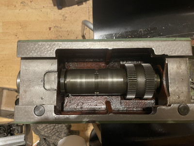

Ahoj a krásný večer všem, dal jsem se do většího čištění mé FNky. Při částečné rozborce a čištění jsem si zatím všiml pravděpodobně špatného ložiska na vodorovném vřeteni. Ale nějak jsem se zasekl jak vřeteno s ložiskama vyndat.
A tak se chci zeptat zde zkušenějších jestli někdo nepřeložiskovával vodorovné vrěteno a nemohl mne navést. Moc děkuji Pavel.

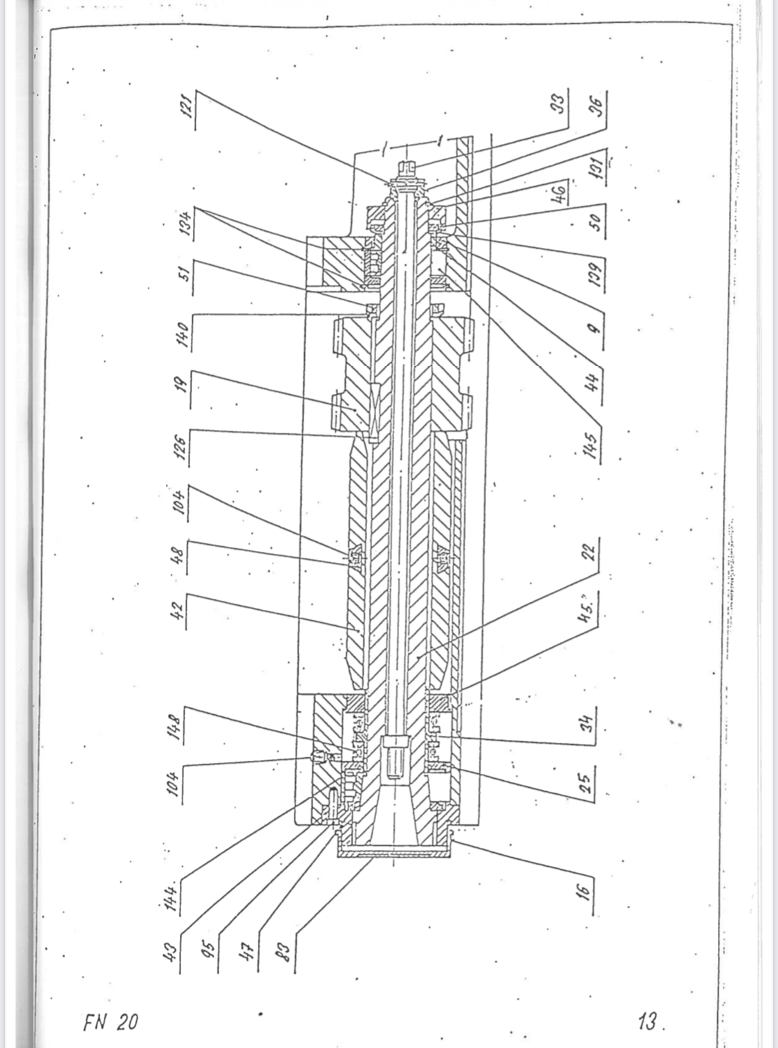

Az mas pristupny manual, pozri vykresi hlavy v reze.

Manuál mám, nějaký postup jsem si dal dohromady, ale moc jistej si s nim nejsem…
Začnu od zadu:
- vyndám vtahovací tyč
- odstraním ségrovku 131 > to umožní stáhnutí krytu 46 a vyjmutí malého pera pro kryt > vyšroubování kg matice 50 a podložky 131
- povolení kg matice 51 za ozubením až mimo závit
- přesunu se dopředu a vyšroubuju 3x imbus 95, to umožní vyjmutí límce 43
- moc mi ale není jasne co s KG maticí nadruhé straně od ozubení, za první sestavou ložisek, tu v tom schématickém řezu nemám a konec jejího závitu je zakrytej tím válcem 42 (tady mi moc není jasná jeho funkce). Docela nerad bych to pos… a tak jsem si chtěl předem udělat takovou rozvahu.

capajev píše: 12. 11. 2022, 7:40 Ahoj a krásný večer všem, dal jsem se do většího čištění mé FNky. Při částečné rozborce a čištění jsem si zatím všiml pravděpodobně špatného ložiska na vodorovném vřeteni. Ale nějak jsem se zasekl jak vřeteno s ložiskama vyndat.
Já bych se zastavil u zjištění špatného ložiska při částečné rozborce. Ono se špatné ložisko projeví buď při obrábění nebo měřením ( a nebo hlukem když už je totálně v háji nebo bez maziva). Jak jsi tedy zjistil, že je špatné? Které ložisko? Přední nebo zadní? Jestli přední měřil jsi vůli? Přední ložisko je válečkové s vymezováním vůle, takže není nutné ho hned vyhodit. Také je problém (a drahý problém) sehnat nové s odpovídající přesností. Ani montáž nového není nic triviálního a velmi snadno ho zničíš (zjednodušeně - příliš předepnuté nebo špatně namontované ložisko už nevrátíš do původního stavu). Nevím jaké máš zkušenosti, ale jen tě chci navést, aby ses případně neunáhlil s rychlou demontáží, kterou třeba ani nic nezjistíš. Rozhodně v tuto chvíli nesundavej vnitřní kroužek válečkového ložiska z vřetene. I při demontáži je potřeba pečlivost (označení poloh KM matic, broušených kroužků atp.). Není to raketová věda, ale z dotazu mi přijde, že jsi docela hrr do demontáže.

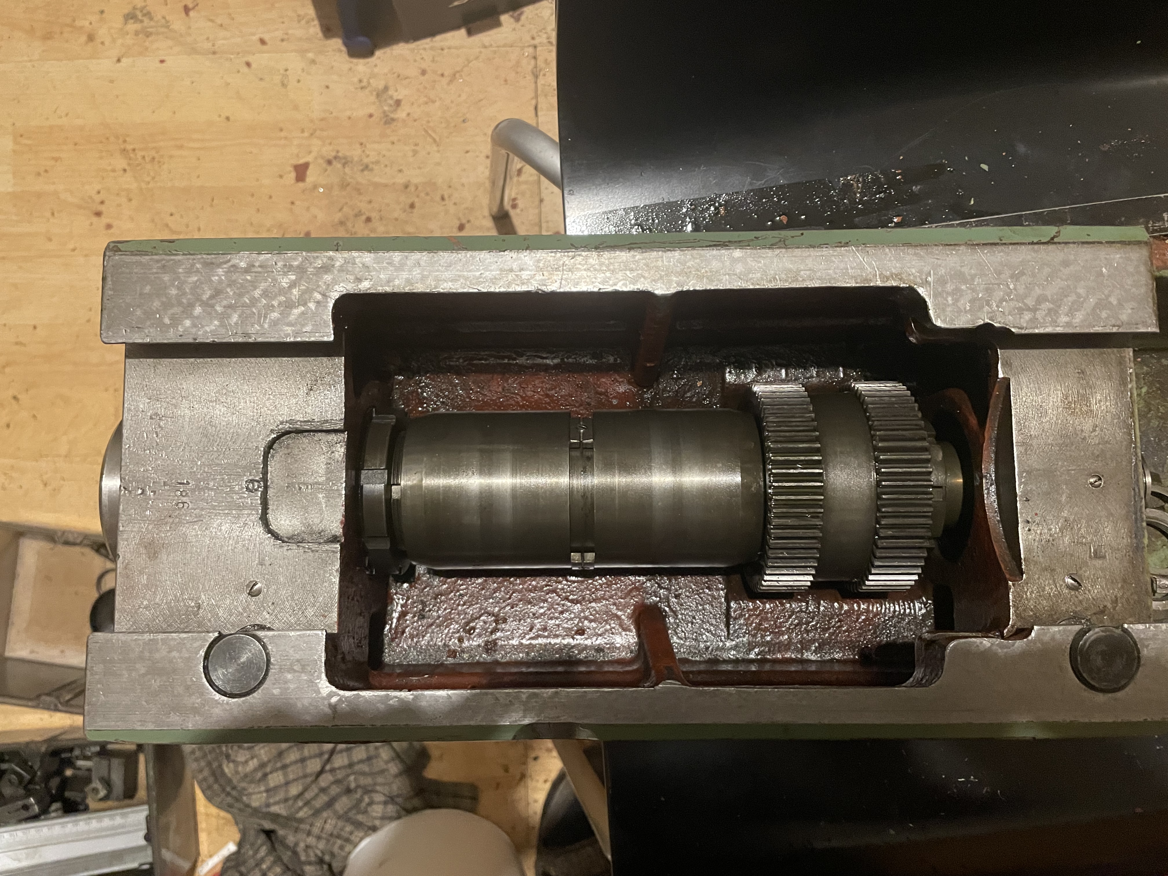

Díky, úplně hrrr nejsem, celkem jsem si to rozmýšlel jestli do toho jít, už mám pár dní tu hlavu sundanou, popravdě moc se mi do toho nechce, zkušeností tolik nemám, ale…
Špatné ložisko jsem vydedukoval ničím výše uvedeným, ale pouhým pootáčením vřetene rukou, které se v nepravidelných místech zastavilo či zpomalilo, jako by tam něco drhlo. Někdy to jde v klidu otočit několikrát dokola, někdy třeba půl točky. Které ložisko to dělá se mi však určit nepodařilo. Nemyslím si, že ložisko / ložiska jsou úplně v háji, ale že tam bude nějaká nečistota a proto ta rozborka. Kdyžby však měl někdo nápad jak na to bez rozborky, vřele vítám :-).

No to je právě ono, já bych o tom rozebrání vodorovné hlavy ani nepřemýšlel, ale prostě se to tam lehce zadrhává. A řešit to přes borce z Emca, kteří dneska servisují stroje z TOSu popř INTOSu nechci :-)…..
Nicméně zjistil jsem si více informací a s předem stanoveným postupem by to mělo jít relativně dobře. Takže udělám částečnou rozborku jak radil Zbýňa, identifikuju problémové ložisko a až pak uvidím co s tím dál.
Pochopil jsem, že můj asi největší problém bude ten válec se 3-mi vyvažovacími závažími. Kde po rozebrání a složení to může být problém a chtělo by to dynamicky vyvážit, otázka je, jestli vyvážení už teď není po tolika letech (rok výroby 1978) i tak rozhozené.
