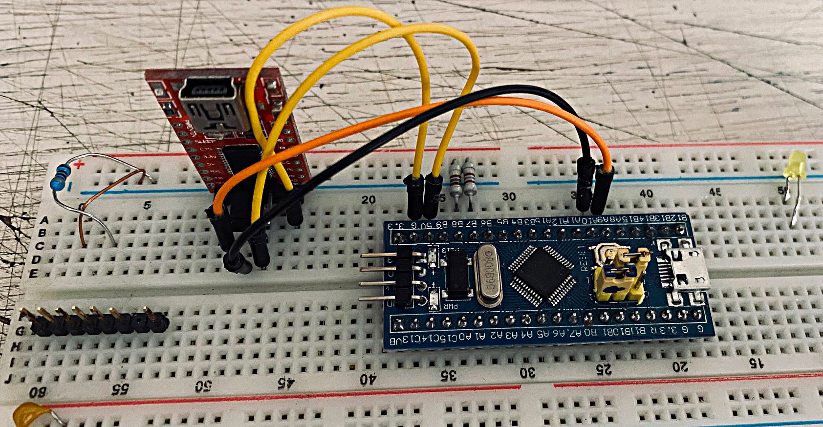

Tak jsem se po delší době konečně přesvědčil k další činnosti. Blue pill s STM32 je zajímavá náhrada AVR328 na aplikace v reálném čase. Chce to trochu ostražitosti při používání vývodů netolerujících 5V, ale jinak dobré. V porovnáním s 328 jsou odezvy HW cca 3x rychlejší.
21. 3. 2022, 12:52
lubbez píše: 21. 3. 2022, 10:27 Tak jsem se po delší době konečně přesvědčil k další činnosti. Blue pill s STM32 je zajímavá náhrada AVR328 na aplikace v reálném čase. Chce to trochu ostražitosti při používání vývodů netolerujících 5V, ale jinak dobré. V porovnáním s 328 jsou odezvy HW cca 3x rychlejší.
Kromě toho má mnohem víc paměti (u Flash teoreticky 2x ale v praxi 4x, u RAM dokonce 10x), má víc a mnohem výkonnějších periferií a má víc I/O linek.
Má úžasnou výhodu - unifikovaný přístup do paměti. Takže je možné spouštět kód v RAM.
Navíc byl v době, kdy byl svět ještě v pořádku (tak před 2 roky) dokonce levnější než nejlevnější Arduino Nano.
Má snad jedinou objektivní nevýhodu, a to, že nemá interní EEPROM.

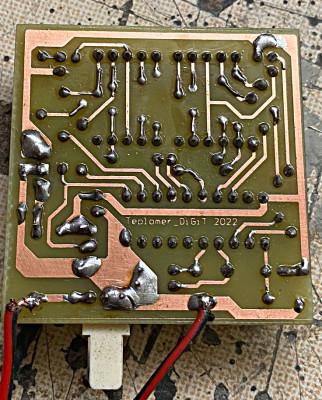

Tak malý technologický downgrade. Teploměr s 1820, 18B20, 18S20 - tento je modifikovaný na měření teploty kovové trubky GCC laseru. Jinak je to jeden z dílků domáci automatizace - teploměr a dva kontakty dovnitř a jeden ven. Komunikace 485.
plošňák narychlo

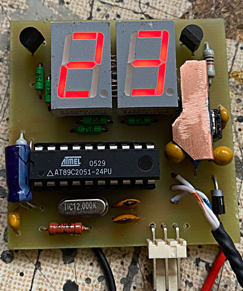

bez čidla

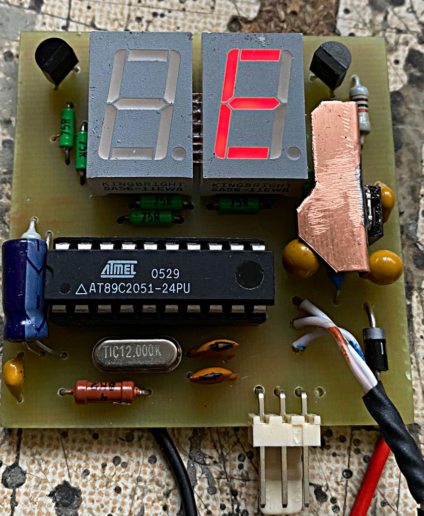

a už měříme

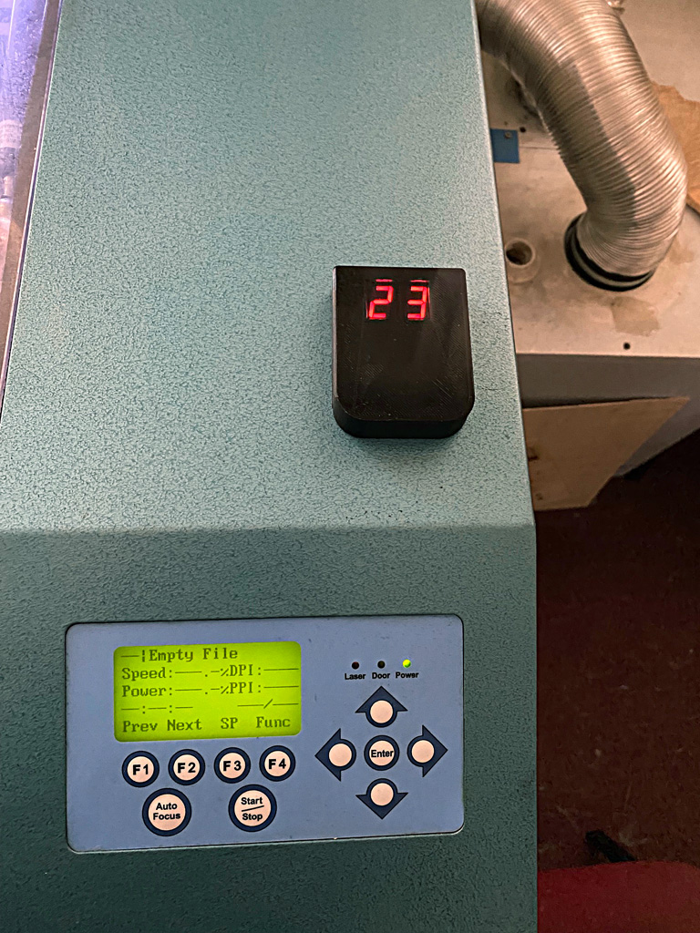

Finální umístění.
