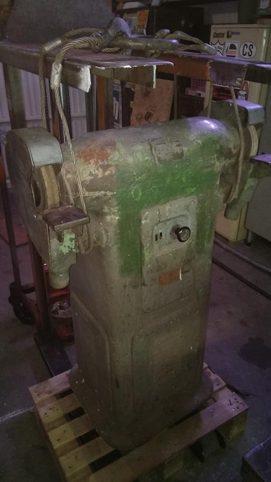

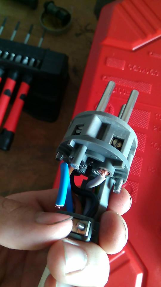

Posledních asi 14 dní by mi vrtačka zlobila. Po zapnutí se motor špatně točil a pomalu. Během chvilky vypadl motorový jistič a motor byl horký. Příčinou bylo světlo :roll: Po vyšroubování fáze+nuláku na žárovku to začalo fungovat normálně :D Jinak jsem si udělal radost a mám nové sklíčidlo s trnem a vyrážeč :twisted:
Včera jsem brusku uvedl do provozu... Kotouče nehážou 8) Akorát toho prachu co jsem vyčistil :lol: Hnus, co tam nechali...

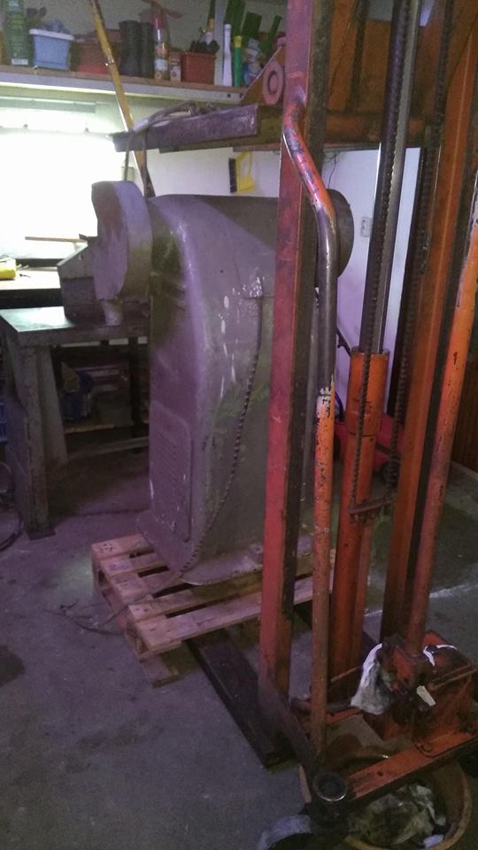

Přikládám pár fotek :) Je tam i nový paleťák + nůžky :)
EDIT: kromě světla byla příčina že motor jel jen na 2 fáze, díky drátu na vidlici

ja myslím, že motor bežal na 2 fázy a tým vymontovaním svetla si niečo pohol. teraz to chytilo kontakt, ale po čase to bude hnevať zas. nechal by som tú elektriku skontrolovať, hlavne utiahnutie spojov a pod. bude to lacnejšie ako nový motor.

Jo běželo na 2 fáze. Nejdřív jsem zkontroloval všechny spoje, pak jsem mrknul na vidlici a tam byla volná fáze. Jinak potom to blblo i po dotáhnutí kabelu na vidilici, ale po vyndání drátků co vedly k žárovce to funguje už dobře :)

Co to je ty nakroucený lanka tam? Dutinka ti nic neříká?

Hlavne ze tam ma zoarovku s nulalom, a nezapojeny v konektore, navyse 4pin :@

Napriklad preto ze ma 3 pracovne fazy a svorku PE, tak ze na vrtacke nemoze byt nic na 230V (teda moze ale len cez trafo 400 na 230V)
Zavolaj elektrikara nech to skontroluje a spravne zapoji.

Jinak pro informaci když je svorkovnice jen se šroubem tak do ní prostě nepatří smotaná licna ok? Protože šroubek ji prořízne a pak vyhoříš vodič se zapájí nebo se opatří dutinkou
