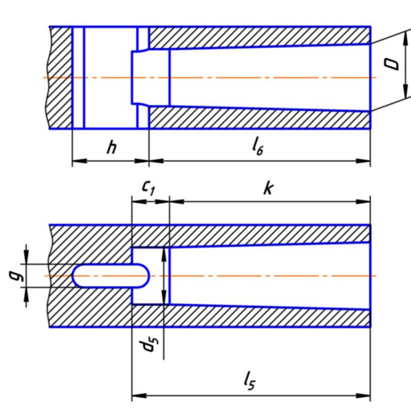

Normalni myslis ten typ A? Nebo jak se to jmenuje. Aby se vyuzivala ta ploska na konci stopky vrtaku?
magi
Příspěvky: 2741
Bydliště: Třebíč
18. 12. 2020, 9:47
označení z hlavy nevím, ale tady toto
magi
Příspěvky: 2741
Bydliště: Třebíč
18. 12. 2020, 9:50
pak ta pinola vypadá takto - nevím z čeho je konkrétně tato, možná ze SUIky
Klimbik
Příspěvky: 664
18. 12. 2020, 10:16
Jojo. Chapu. Ze ma ten vyrazeci otvor pro klin. To je fakt, ze to mi nekdy vadi na tom koniku, ze nektere kuzely, ty co nemaji vzadu tu plosku, tak nejdou ven jen tim, ze pinolu zasunu. Musim mezi treba naboj prp otocny hrot a konika neco dat, aby se to tam seklo a pak zasunutim pinoly ten kuzel vyrazim. Jinak nevim jak bych to vyndal

Mě teda jde ven všechno, včetně otočného hrotu tím, že dojedu pinolou na doraz.

Na to ti stačí 10 matka do pinoly a uvidíš. :)

jestli je opravdu šroub kratší, nasaď na jeho konec čepičku která ho prodlouží.
Je možné, že byl konec šroubu rozmačkaný a někdo ho zarovnal.

Ta drážka v pinole není kvůli vyrážecímu klínu (ačkoliv se na to pochopitelně dá použít), je tam hlavně z toho důvodu, že jinak by ten unašeč nešel vyrobit. Ale vše musí jít vytlačit šroubem - pokud ne, je krátký.
