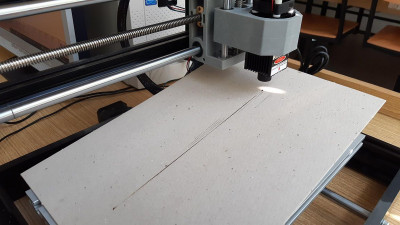

Díky moc za rady, budu dělat další pokusy :)
Ještě mě napadlo - co máte jako podložku / rošt pod laserem? Přece jen ta moje hliníková T deska nebude úplně ideální (bezpečná). Stačí na ni vyrobit rošt z kartonu, abych oddálil ohnisko od odrazové plochy a případně ho ještě podložit dřevem?
Díky, Radek
(CNC Tron, CNC Proxxon MF70)
1. 6. 2022, 5:33
Já tam mám kus nerezového plechu.
Dřevo ani karton bych pod to nedával. Zvlášť při řezání papíru. Dřevo by se po průchodu papírem opalovalo a barvilo zespodu řeznou hranu do hněda.
Odraz od nerezu nijak zásadně nevadí. Odrazí se to zase nahoru, a paprsek je už pár milimetru od povrchu značně defokusovaný.

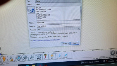

Nazdar.
Napsal jsem si makra k různým testům. Prosím o radu, proč mi to nemění rychlost - asi tu chybu v G-kódu nevidím.
Díky, Radek
P.S.: Hodně návyková hračka :D

Díky za tip s obkladačkou. Zatím tam mám nerez panýlek, ale než shánět plech přesně na rozměr, tak doma štípnu starou dlaždičku.
Jinak jsem zjistil, že mám staré GRBL 0.9. Teda nejdřív jsem zjistil, že nefunguje M4, a potom dohledal verzi použité elektroniky.

2. 6. 2022, 12:09
Jasně, laser-mode umí až novější GRBL. Taky jsem to tam mohl napsat, ale nanapadlo mě, že ještě někdo bude mít takovou vykopávku.
Navíc některá hodně stará GRBL dokonce neuměla PWM řízení výkonu. Ale možná verze 0.9 už to umí, to už si nepamatuju.

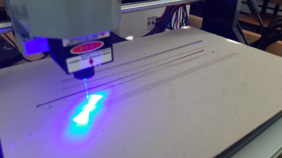

2. 6. 2022, 7:07
rawen píše: 2. 6. 2022, 5:44 Ještě se zeptám, jak poznám FAC.
Nene, zdaleka ne všechno má FAC.
V inzerátu to poznáš snad jen podle popisu, případně podle obrázku stopy.
"Čínské jednotky" udávají u FAC laseru dvojnásobný výkon. Takže laser s diodou s optickým výkonem 5.5W prezentují jako 20W.
Má-li FAC, pak to prezentují jako 40W.
Pokud ho máš fyzicky, tak to poznáš podle tvaru stopy.
Běžný laser má stopu ve tvaru elipsy, která je optikou většinou oříznutá na obdélník.
Laser s FAC optikou má stopu ve tvaru téměř přesného čtverce. Čím je stopa čtvercovější, tím kvalitnější je FAC optika.
Pevná optika je něco jiného. Je to laser bez štelovací optiky, který má ohnisko zaostřeno na fixní vzdálenost. Většinou 25-30mm.
Bývají trochu levnější, protože udělat pevnou optiku je jednodušší a tedy výrobně levnější než štelovací.
