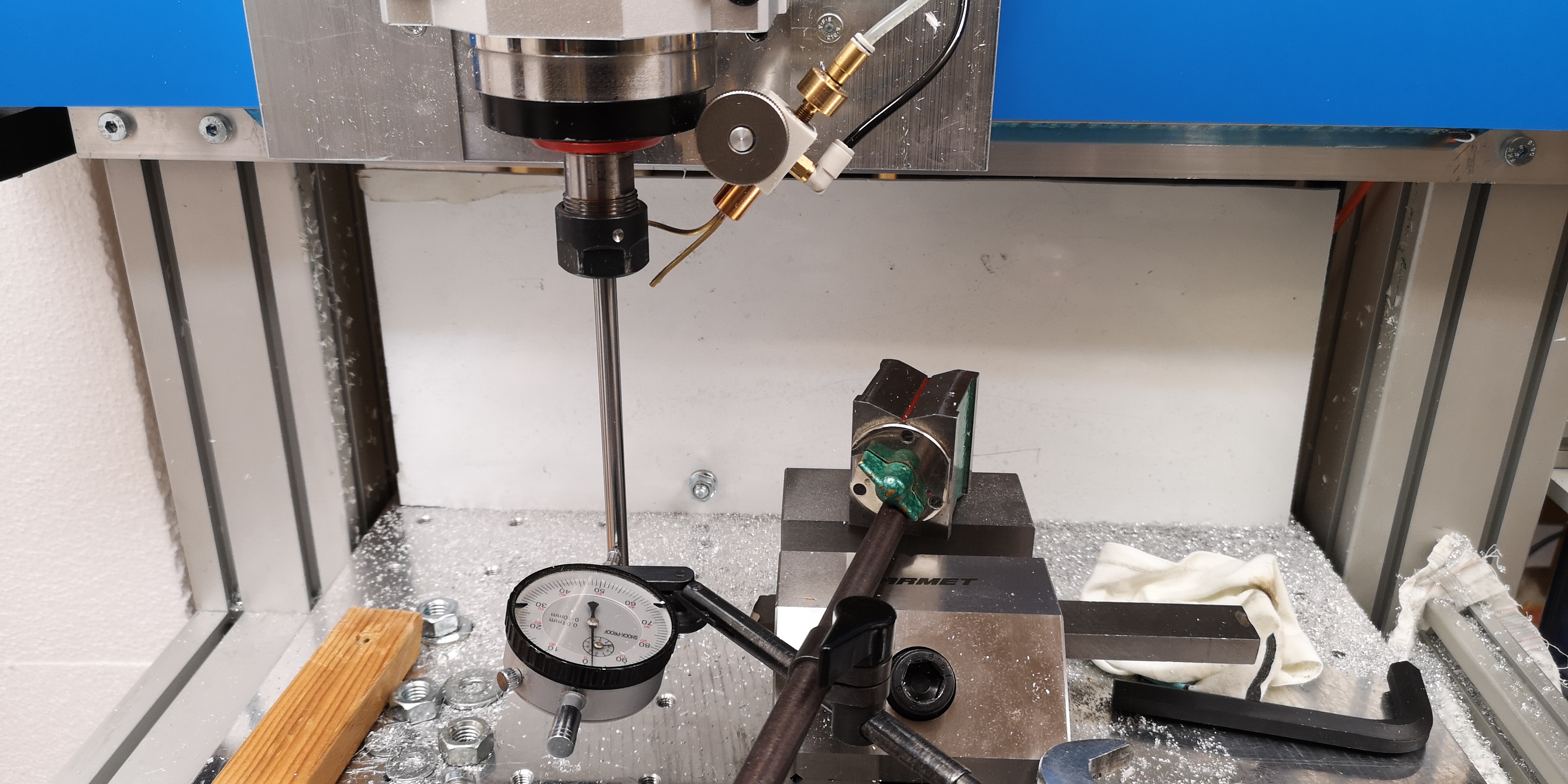

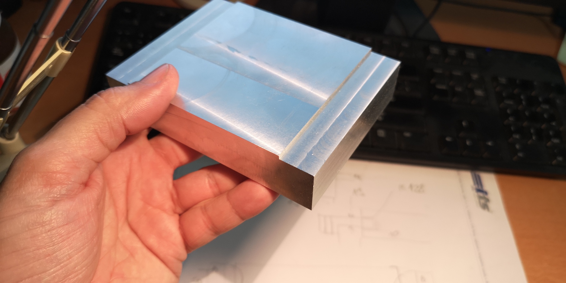

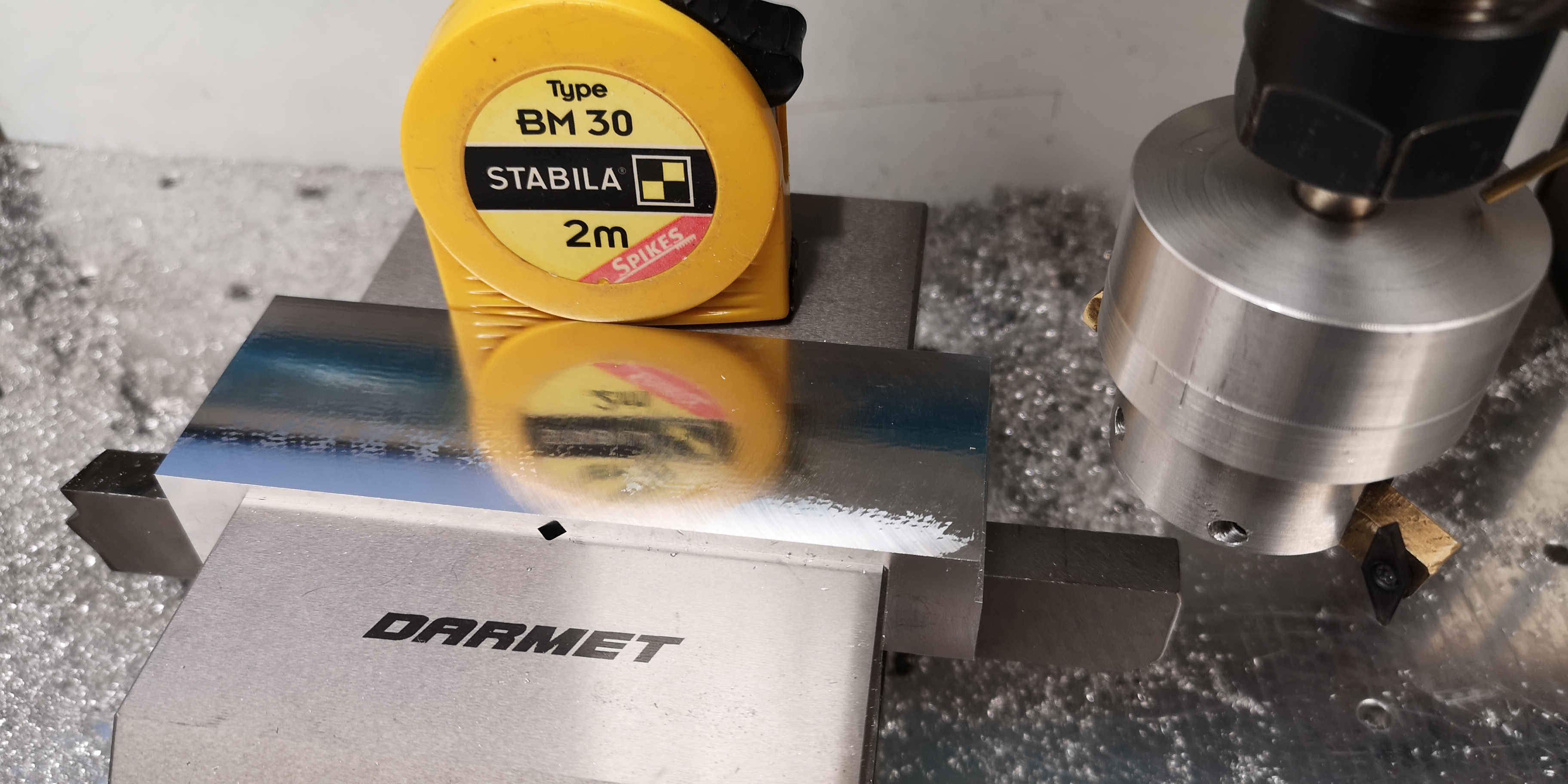

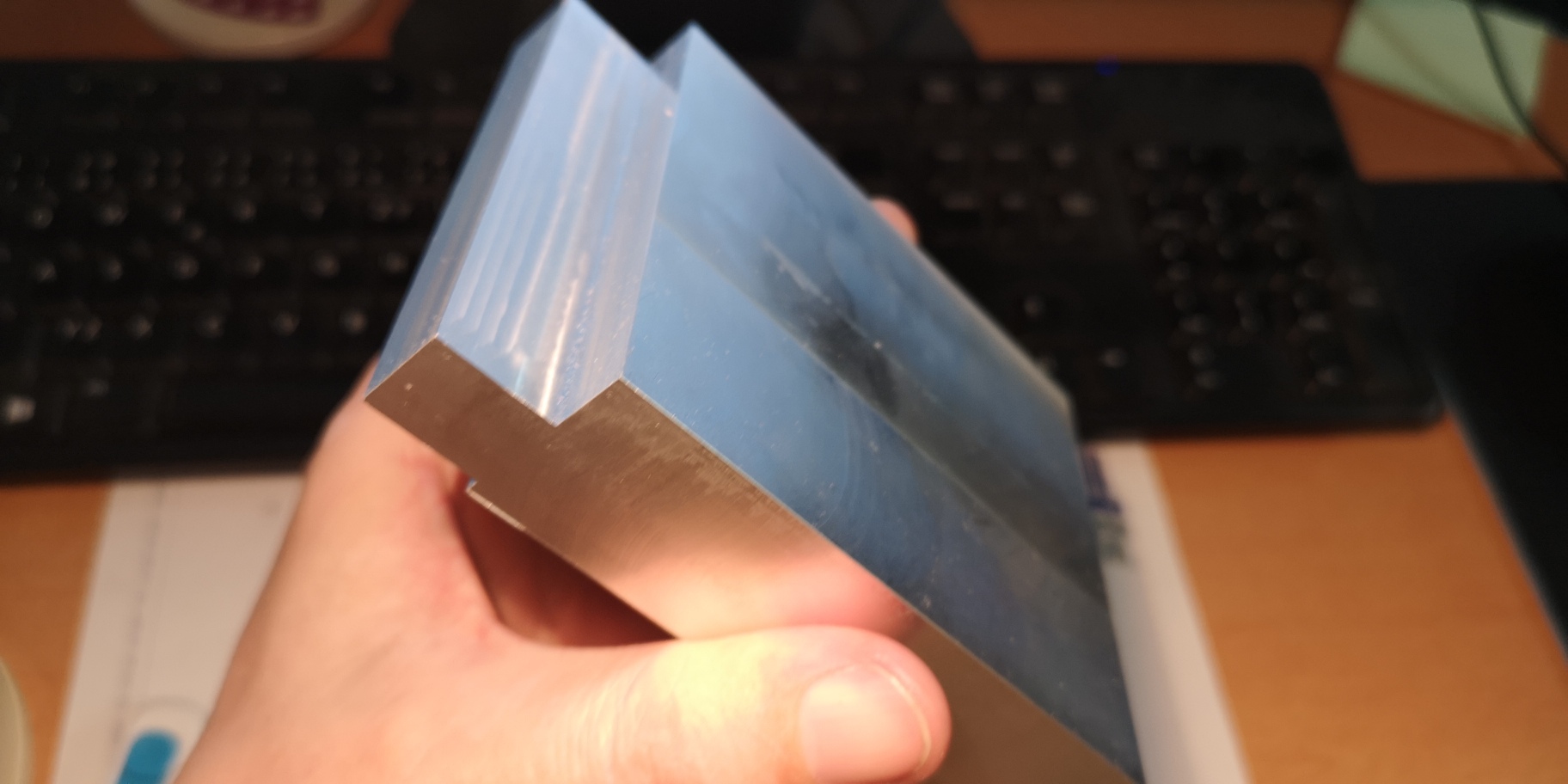

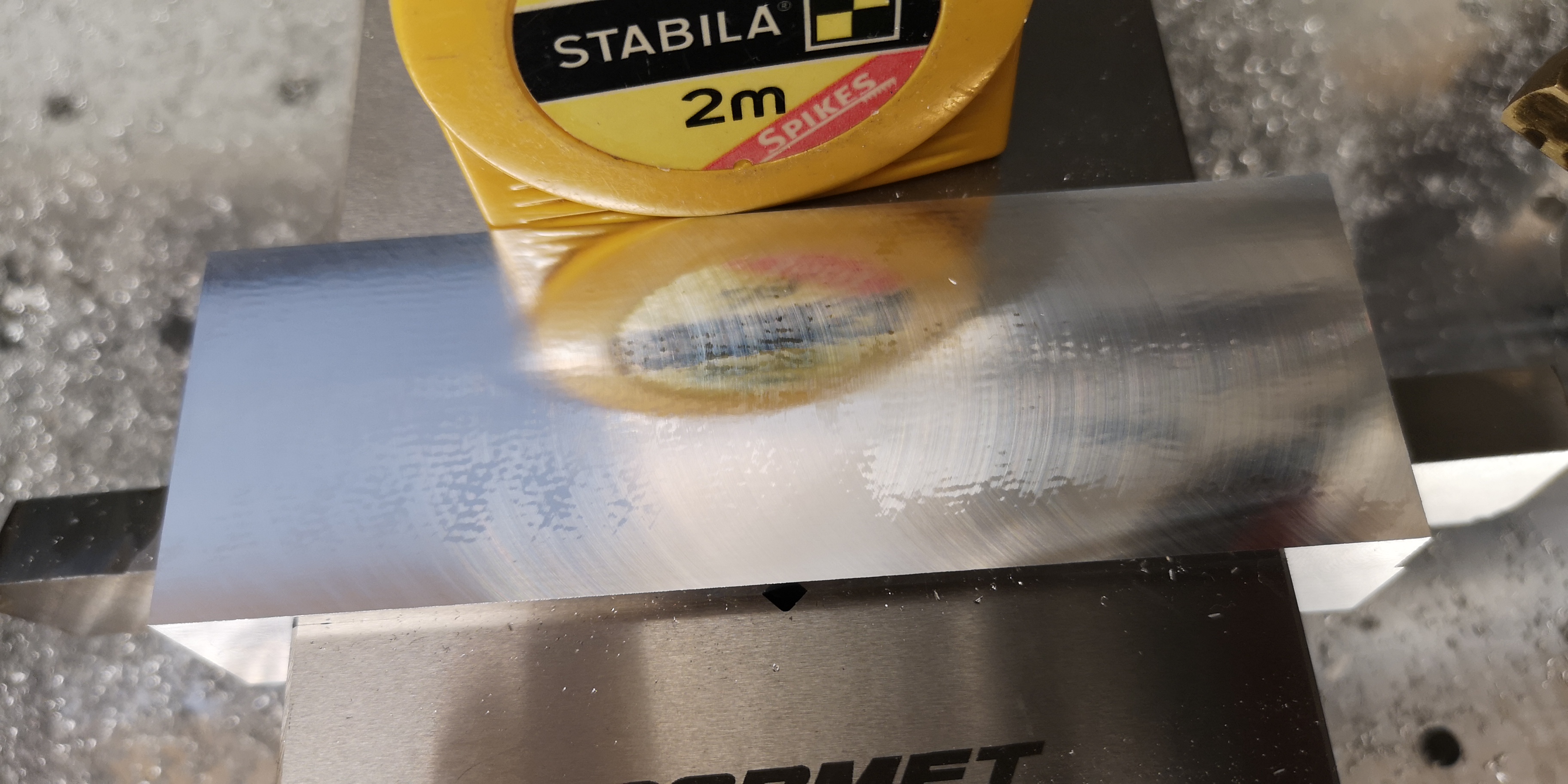

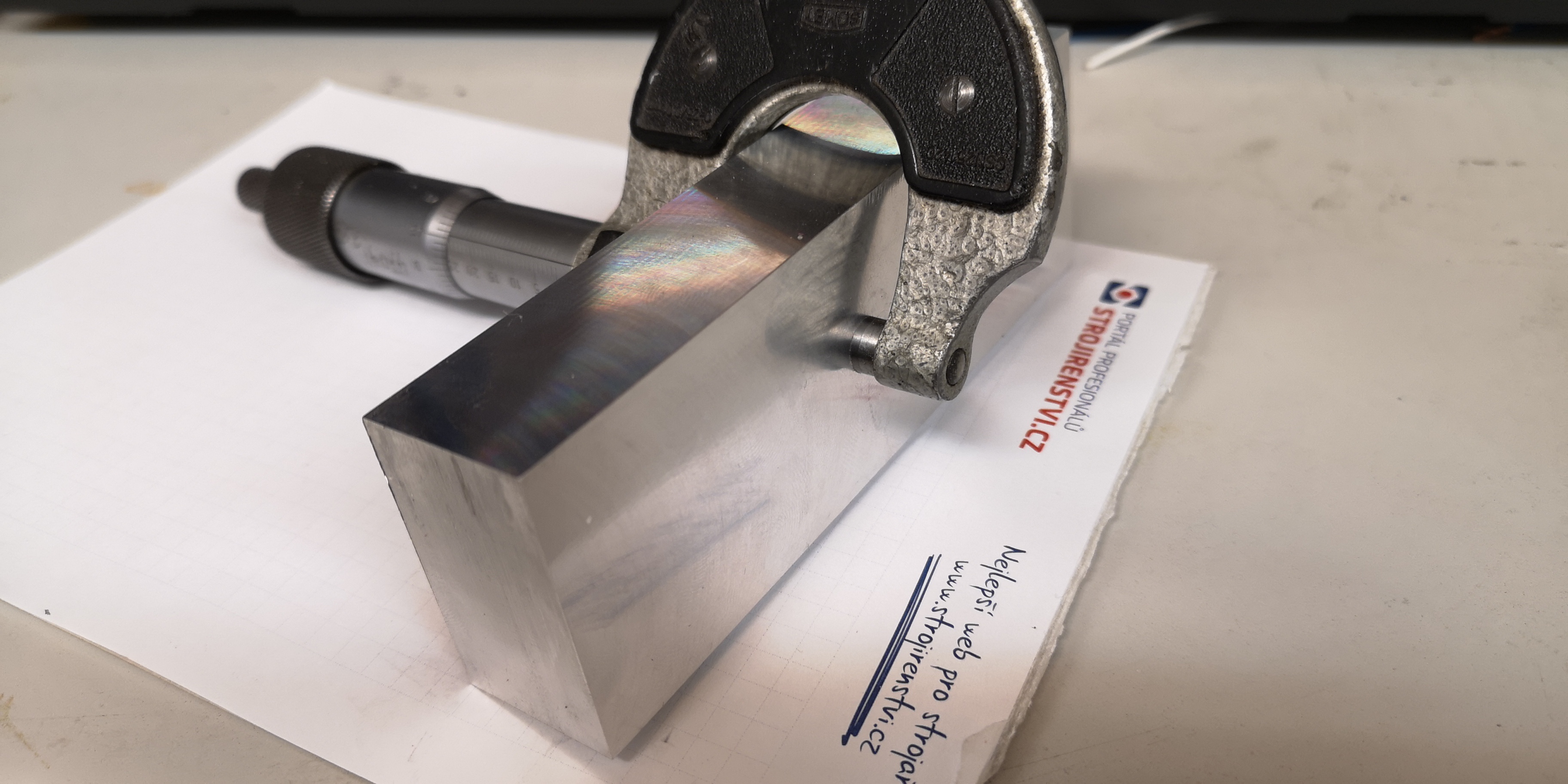

Pokusy s fly cutter (vyroben z toho co bylo):
1. Přejetí ploch a měření
Nějak mě nedocvaklo že při seřizování nože k materiálu byl při otočení nástroje výrazne výš nad materiálem na druhé straně.
Přejel jsem strany materiálu a měři, měřil a na nějak to nesedělo, chyba byla větší jak 5 setin.
2. Pak mě to došlo, neseřizoval jsem kolmost vřetene
Po měření byla chyba v obou směrech asi 0,1mm na 60mm :oops:
3. Doaldil jsem vřeteno na nulu (stovkové hodinky stojí na těch 60mm)
A vyzkoušel znovu líznout, nyní to již dělá stopu i na zadní části nože
Jezdím tím směrem kde je stopa menší
4. Po změření to už konečně sedí.
Kratší strana rozdíl nulový, na delší části 1,5 stovky
Za mě slušný výsledek, navíc když ta chyba nemusela být jen obráběním ale i upnutím.
5. Pro zájemce, otáčky 2500ot/min, posuv 2mm/s

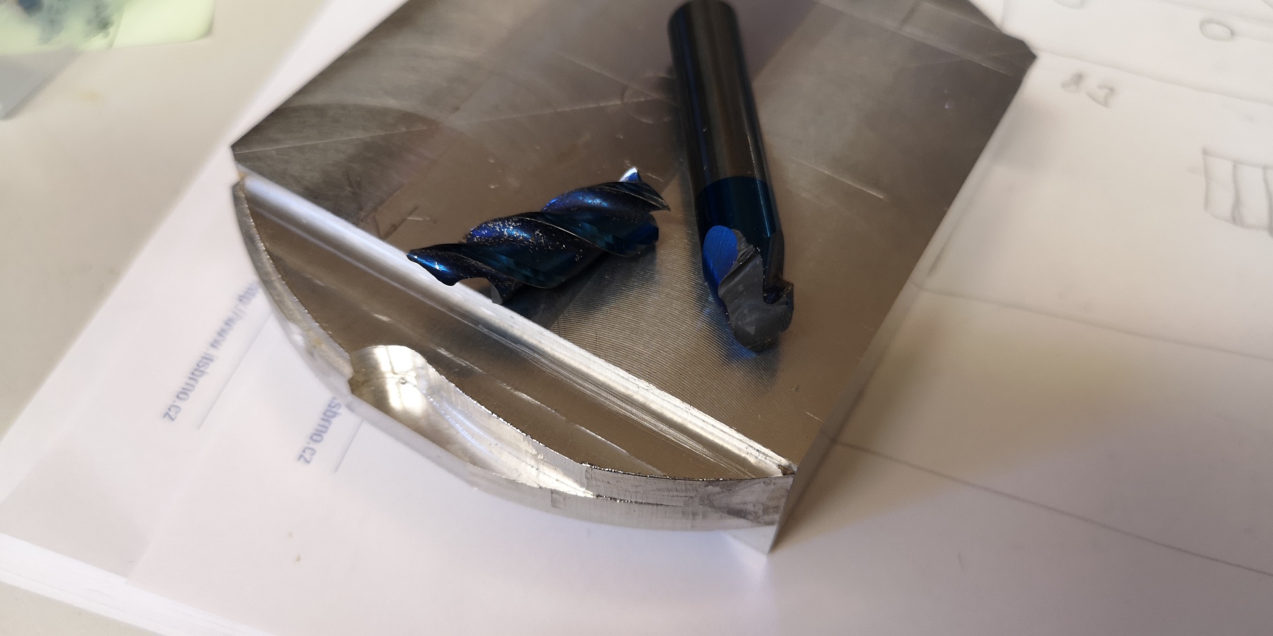

Tak to nebude zase tak růžové.
Ta zlomená fréza není tým vykousnutým zářezem, ale celkově to dneska šlo do háje.
Řízení stávkuje, zničeho nic se vše zastaví a asi za vteřinu zase rozjede, nechápu kde je zrada.
Někdy pokračuje, někdy jako kdyby bylo o několik kroků dál.
Možná to nějak souvisí s komunikací, vřetenem a rušením, s vypnutým vřetenem to celý program projelo v pohodě.
Budu hledat, dokud se tohodle nezbavím je to o ničem.
