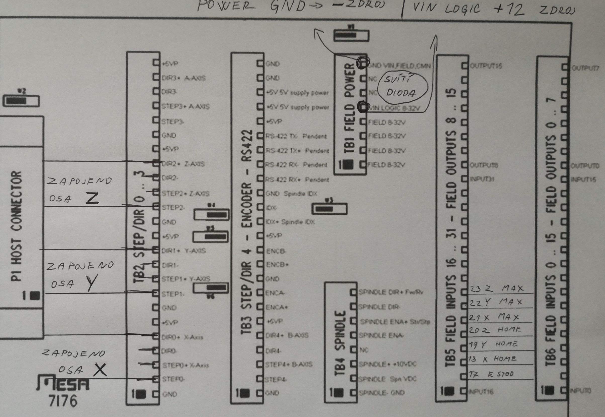

Pokud budeš chtít pomoci, tak Tě čeká zkreslit si na papír, stačí od ruky, co a jak máš zapojené, naskenovat to a dát to sem.
Misak píše: 10. 5. 2021, 6:29 Mám zapojený jen jeden motor a napájení do motoru a na kartu. Musí být zapojený všechny? Nebo by to mělo na ten test jet i jenom na jeden motor.
Samotný způsob řízení STEP/DIR neřeší zpětnou vazbu od driveru ke kartě, takže tak karta neví jestli na ni máš něco napojené a nebo ne.
Pro začátek si můžeš zapojit místo driveru obyčejné LED-ky. To že karta správně funguje poznáš na diodě DIR. Pokud pojedeš na jednu stranu bude svítit, pokud pojedeš na druhou stranu musí zhasnout.

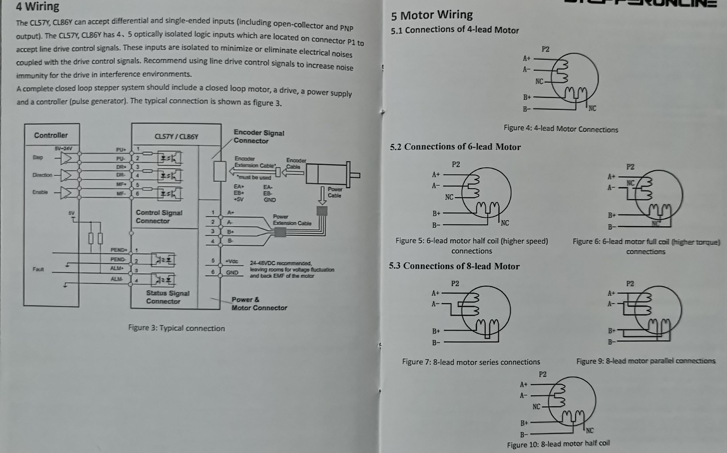

Zkusím vše co nejpodrobněji popsat. Karta v pc vůbec nesvítí ( propojky jako v návodu na mesa 5i25). Propojky na druhé kartě také podle návodu mesa 7i76 (svítí jedna oranžová dioda napájení VFIELD).
Na kartě zapojeno
Dir +
Dir -
Step +
Step -
Na osu X, Y, Z vše stejně
Gnd -
VIN LOGIC +12V
Nic víc na kartě zapojené není.
Dále zapojený Driver CL86Y
Na něm svítí zelená. Z boku je 6 přepínačů ON, OFF. Všechny jsou na OFF
3-6 by mělo být na množství pulzů
1 by měl být na na otočení otáček, co jsem se dočetl a ten druhý nevím, (nereaguje ani na jednu polohu)
Když je všechno zapojeno, tak motory drží na místě (i velikou silou nejdou otočit a jsou lehce teplý).

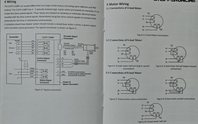

Nemám moc čas se tím zabývat, tak jenom velmi stručně.
Zásadní chyba je, že máš nastavené rychlostní řízení (stepgen.00.control-type 1). Ale ty potřebuješ polohové řízení (control-type 0).
Viz http://linuxcnc.org/docs/html/man/man9/hostmot2.9.html
Kdyby to bylo moje, tak drivery bych připojil single-ended a nikoli diferenciálně. Tj. jen linky DIR+ a STEP+, místo těch mínusových to pak připojit na GND.
Diferenciální připojení má smysl tehdy, když mají drivery diferenciání vstupy. A to ty tvoje nemají. Viz obrázek Figure 3 na jedné z těch tvých fotek.

Mex píše: 13. 5. 2021, 12:01 Kdyby to bylo moje, tak drivery bych připojil single-ended a nikoli diferenciálně. Tj. jen linky DIR+ a STEP+, místo těch mínusových to pak připojit na GND.
Docela hodně to mám popsáno na webu. Už se to tu řešilo mnohokrát, nemá smysl řešit znovu. Já jdu taky Mexovým způsobem.

Ahoj lidi. Tak už jsem ty motory rozhýbal. Všem hrozně moc děkuji za pomoc. Laboroval jsem s diodama a měřákem a nakonec jsem zjistil, že jedna propojka na desce v pc byla špatně. Nepustilo to +5V druhé desce. Chyba se stala při překladu, kdy to překladač všechno spojil do jedné věty. Když jsem kouknul na originál, tak mi to bylo jasné.
