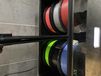

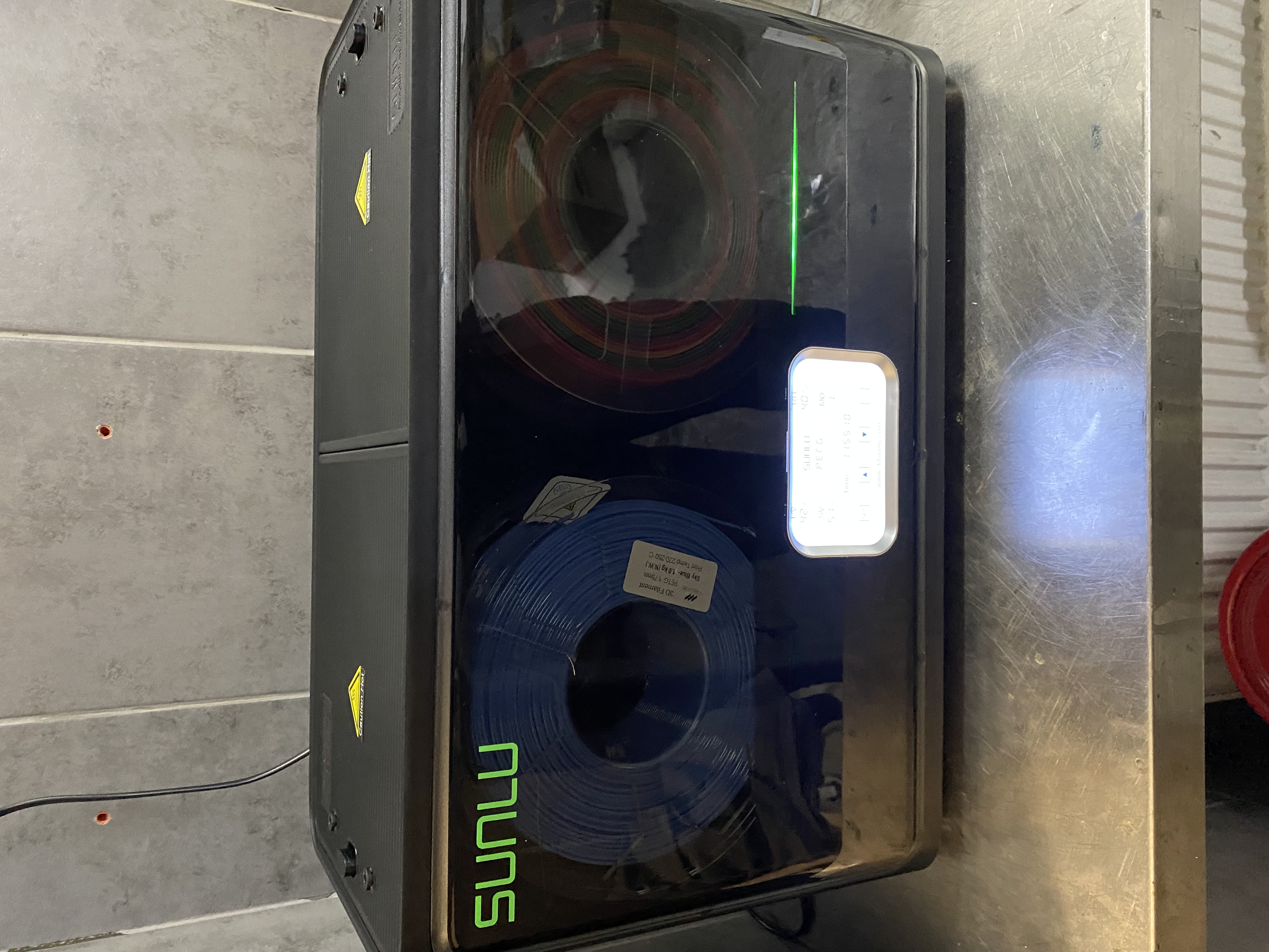

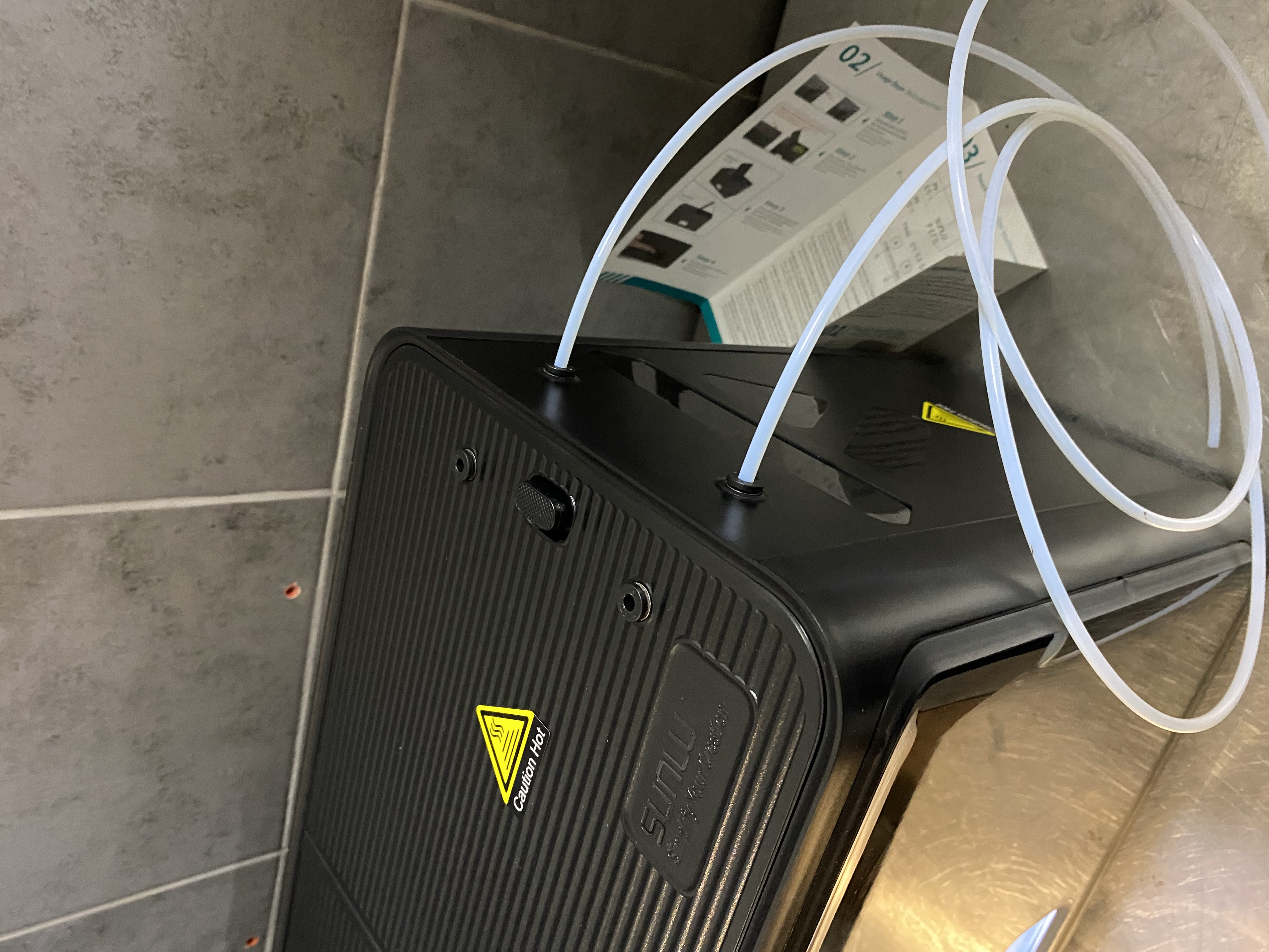

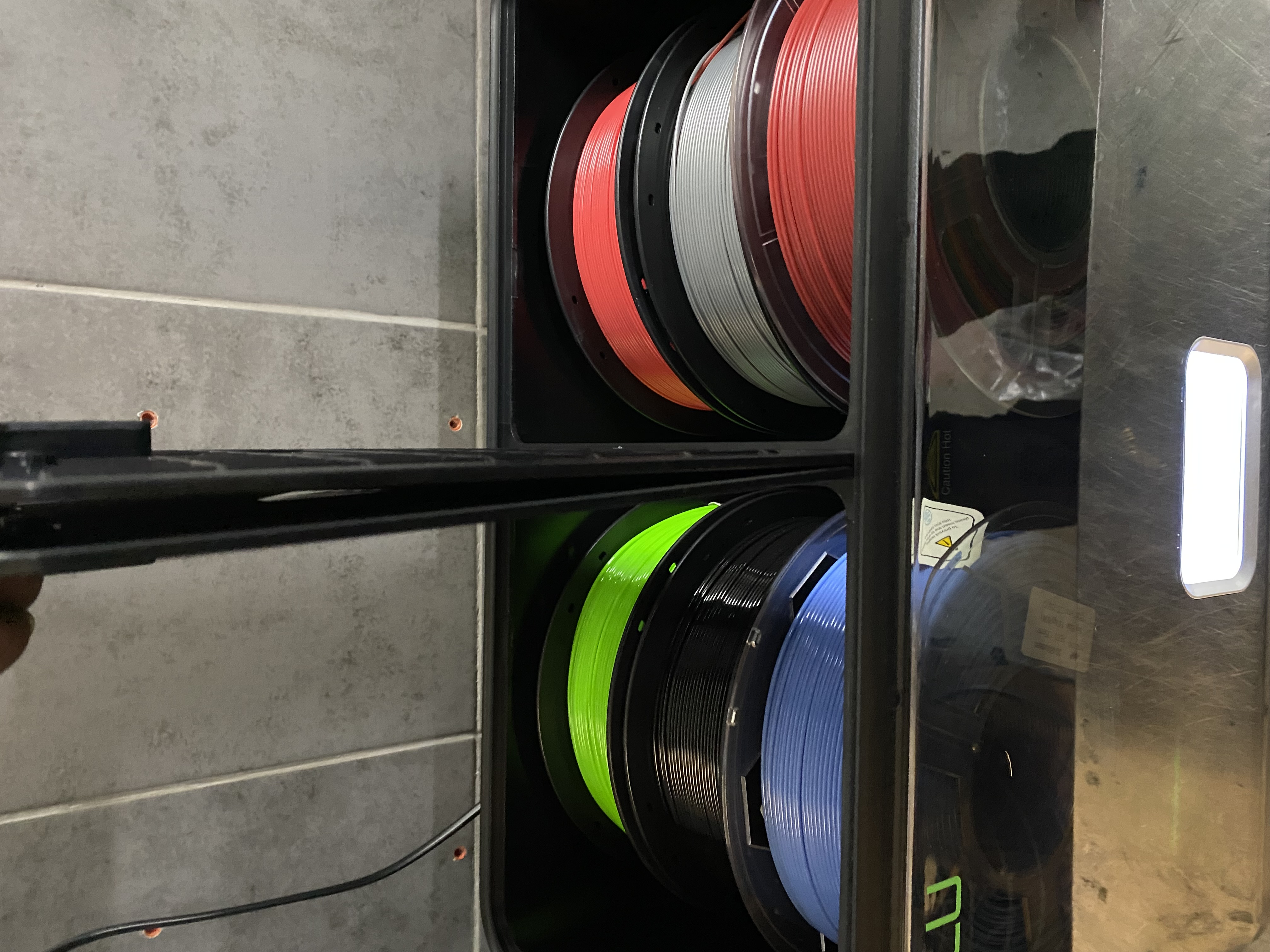

Nova susička, na 4x filament.....vejde se jich tam 6 ale pokud chcete tisknou z bedny musej tam bejt jen 4, kvuli rolnam
Testuju uvidime.

jak píšu na sušení 6 cívek, narval sem tam 3 petka co sem měl ve sklepě otevřené zaprášené......dal sem jim o 4 hodiny ví než je nastaveno a tisknu jedna básen.....pak tam nacpu pytlík se silika kuličkama, nechám 4 cívky a tisknu rovnou ze sušičky na Enderu....za mě super a příjemná cena.....akorát by mohlo bejt v tech poklopech těsnění když už sou u toho záslepky děr na trubičky z kterých netiskneš....
to těsnění mám v plánu dodělat
a ještě si musim vytisknout nějakej vehement( nástavec na ty otevírací čudlíky) 5x ti spadne poklop než ho otevřeš :lol:
a uplně první sem tam sušil petg a říkal sem si že to urychlím...potřeboval sem rychle něco tisknout a v bambulabce sem sušil PAHT-CF tak sem na sunlu nastavil o 10 stupnu víc a upekl sem spodek filamentu......takže šel do koše....takže suším podle přednastavenejch hodnot.....filamenty co potřebujou 90 stupnu ale susim furt v bambulabce pod víkem
