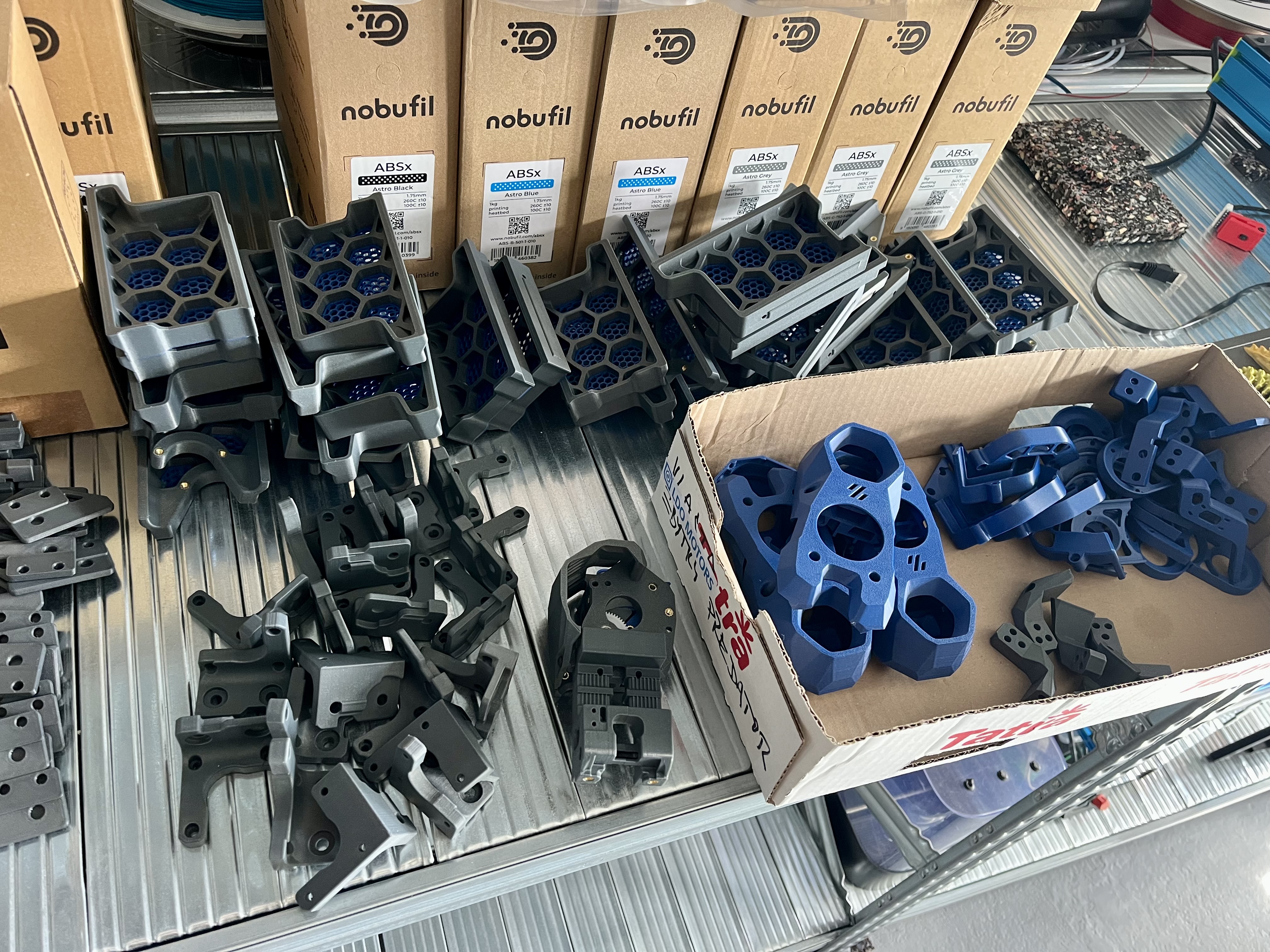

Finální aktualizace k hromadné B2B objednávce ABS materiálu viz příspěvek: viewtopic.php?p=505432#p505432
Sleva je sjednaná na -20 % a poštovné zdarma.
+ Pan Mr.3D Mrázek mě inspiroval zkusit PETG CF, takže i na tento materiál je vyjednaná sleva -20 %.
Pokud má ještě někdo zájem, pište do neděle 29.09.2024.
Aktuálně mám v košíku 125 kg, tak by to chtělo zaokrouhlit na 150! :)
Ukázka ABSx Astro blue a Astro grey.

Ahoj, ABSx Astro grey je pěknej. Vzal bych si pls na vyzkoušení 5kg ABSx Astro grey a 2,5kg astro blue, pokud to máš na velkých cívkách. Fakturu bohužel potřebuju. Nejde mi o cenu, spíš při vyzvednutí rád pokecám o Voronech :-)
P.S. Máš to pěkně vytištený.
