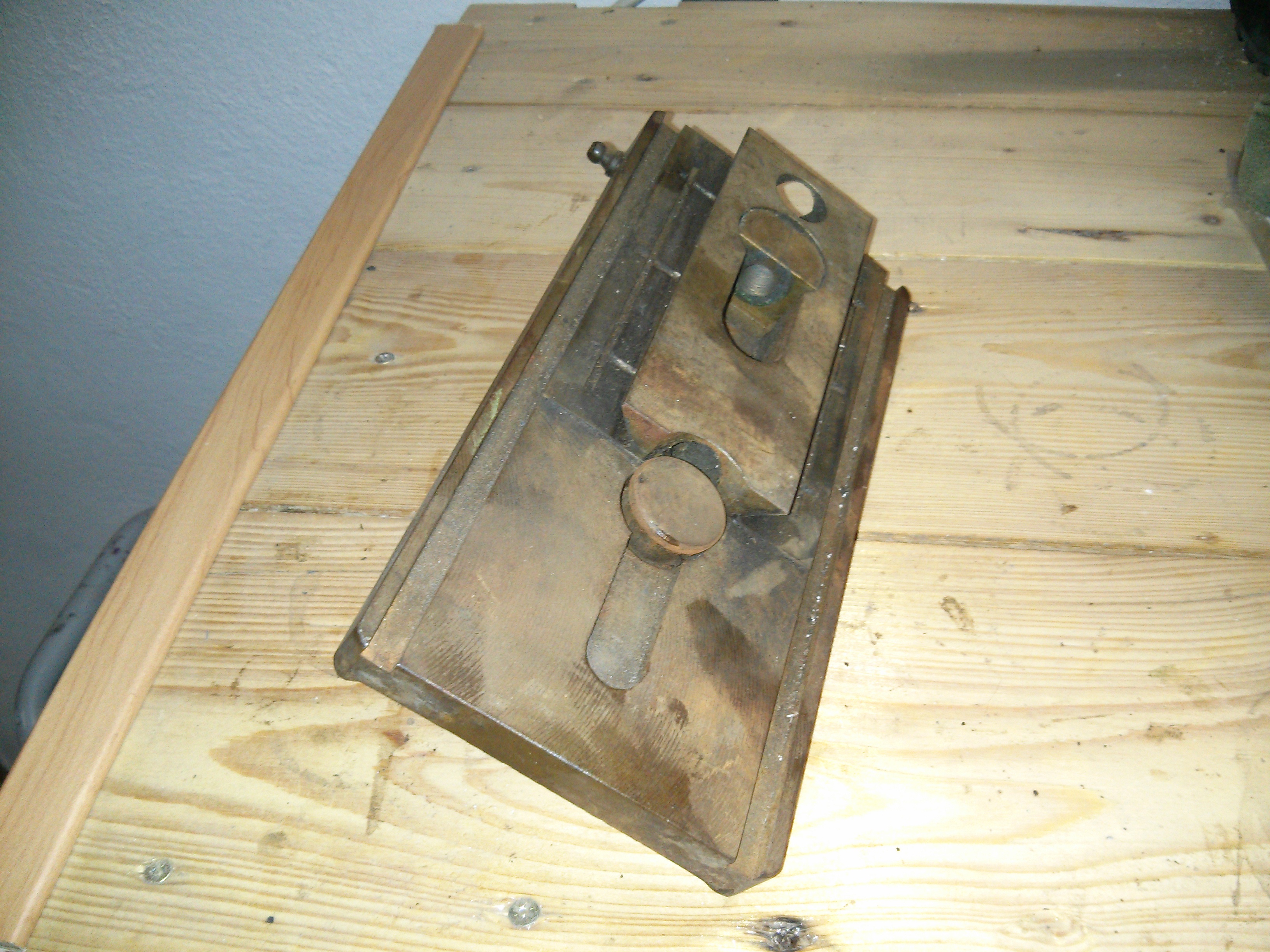

buchtic píše:Zdravím,poradíte jestli je ten nožovej suport z mn80? případně to druhé?
to druhé ano ,to první nedokážu zcela identifikovat,vše si nepamatuji ,ale co mě hlavně odrazuje říci že ano je ta boční tlaková maznice.
jinak se zkládá ze tří dílů ,první jakoby písmeno H je na loži ,na něm příčný posuv a na něm souběžný(ten s tou nožovou hlavou ) ,k tomu prvnímu "H" patří ještě zámek se strojním posuvem.

PAKO.llděkuji myslel jsem si to..tak tu desku můžu použít na nějakej polotovar na výrobu čehosi..
kdyby někdo měl zájem o ten nožovej suport je k mání

bleskni ho zezhora a z boku aby byl vidět řez kluzných ploch ...ten první

tady je to vidět trochu líp..
Příspěvky: 3784
22. 10. 2013, 2:41
buchtic píše:
ještě to blikni zespodu, to vypadá jak z nějakého pákáče, z emeny to není :wink:

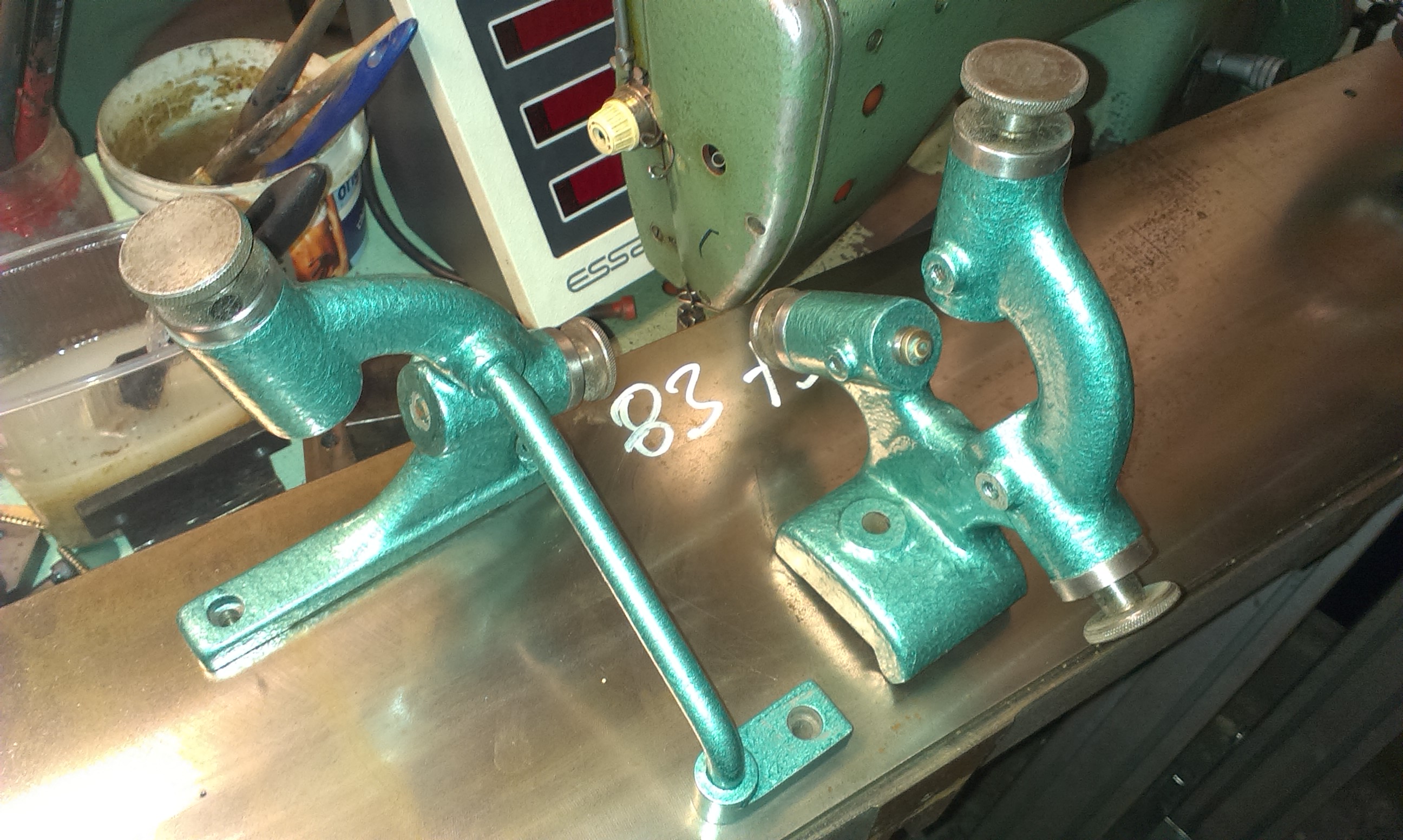

to PAKOII, puvodni lunety:

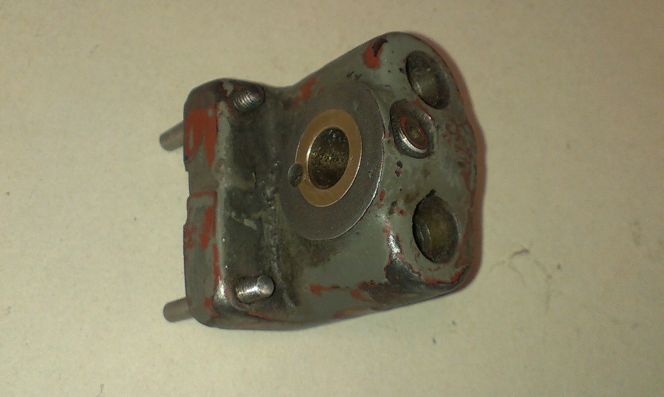

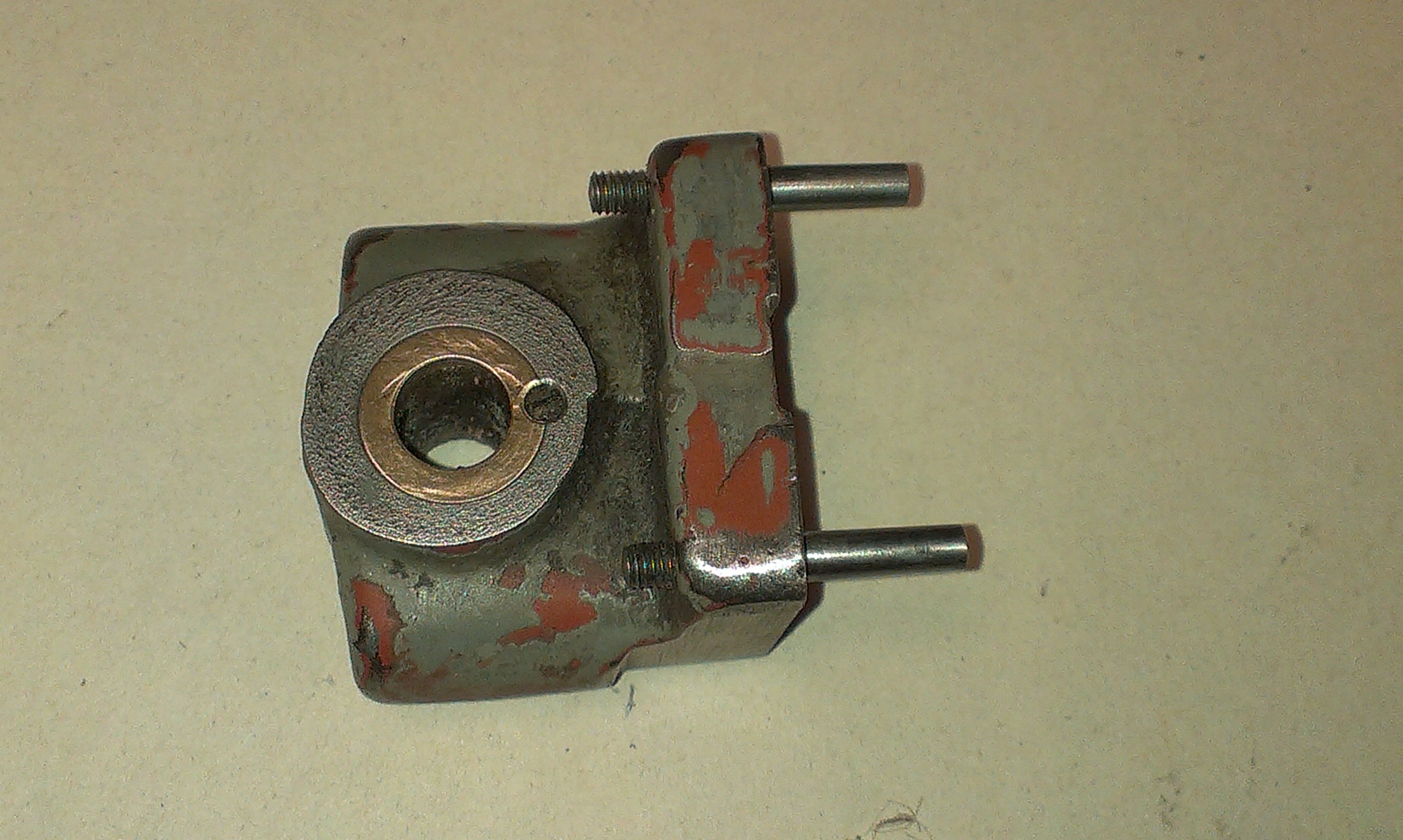

Hoodně staré uložení tr.šroubu, poctivé, litino-bronzové........:
edit: matice příčného posuvu je také bronzová...

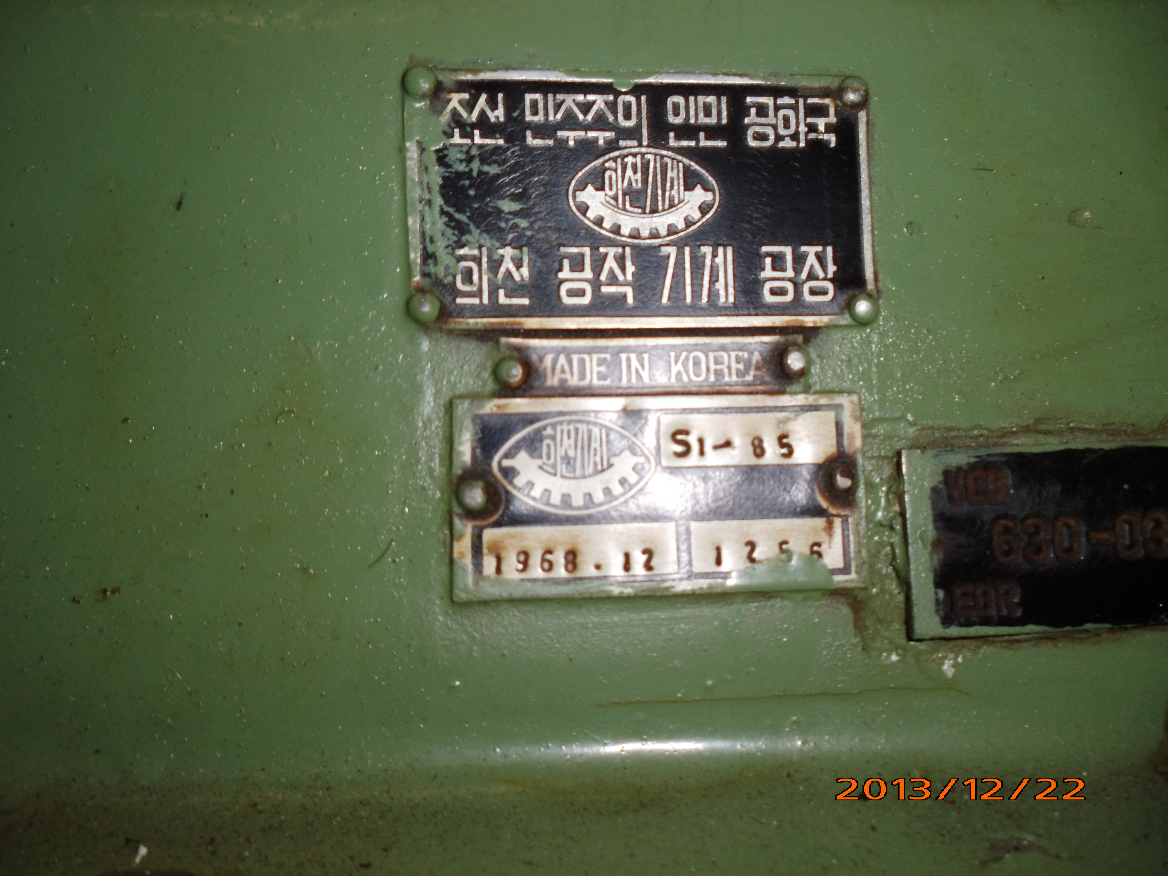

Není to náhodou korejská MN80 kterou dělali v licenci?
PAKO.ll
Příspěvky: 1419
Bydliště: ŠKVOREC
22. 12. 2013, 5:35
to bude ona
