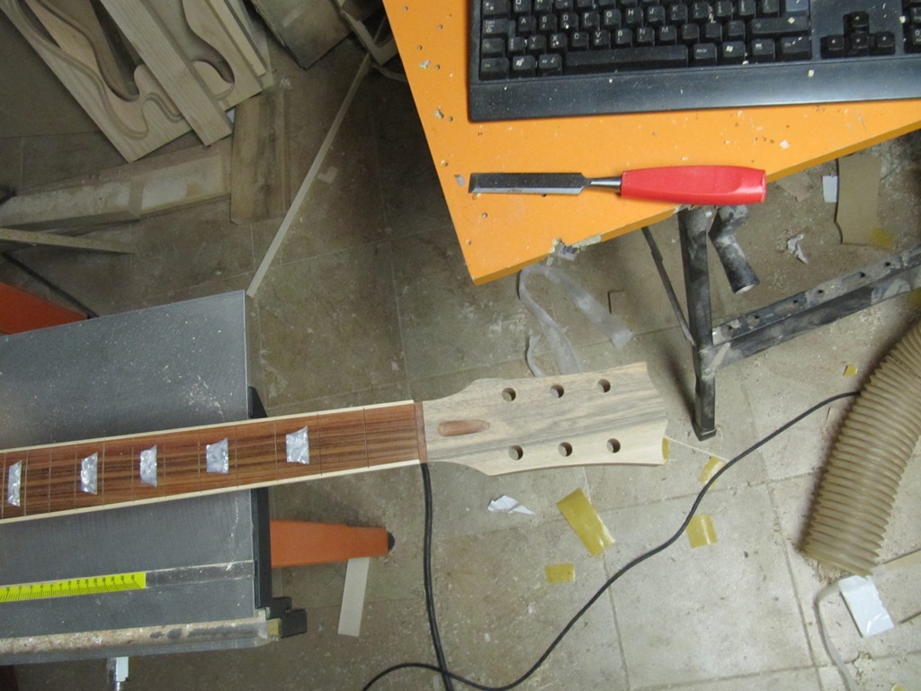

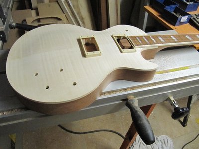

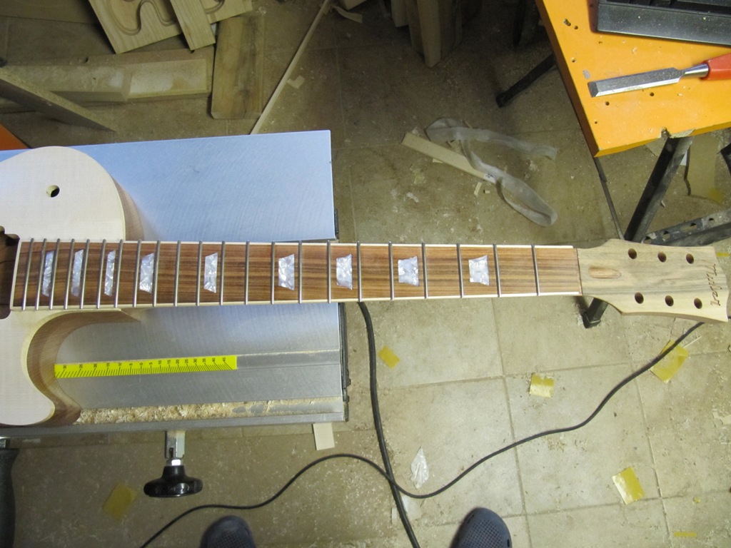

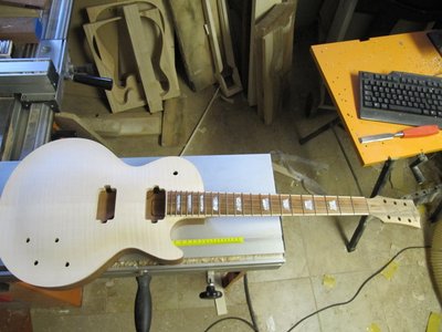

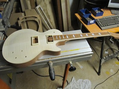

1mulen1
Příspěvky: 411
Registrován: 16. 3. 2010, 7:34
Bydliště: Hradište pod Vrátnom

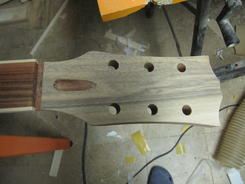

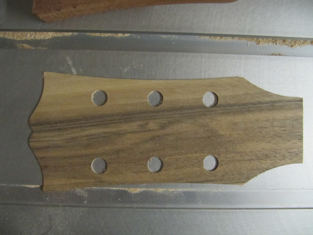

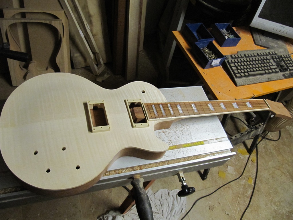

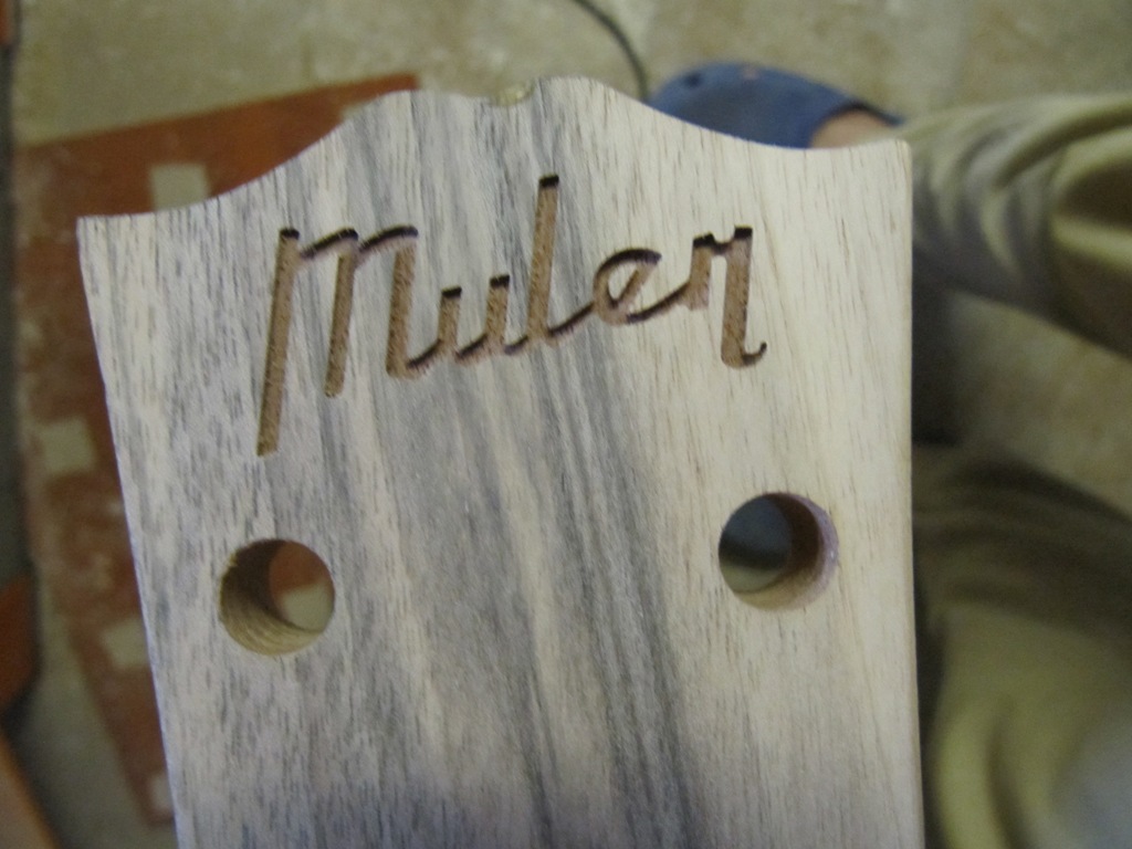

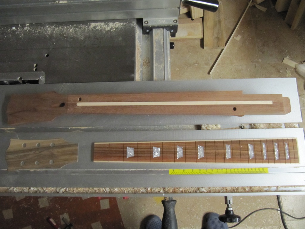

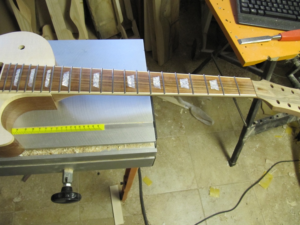

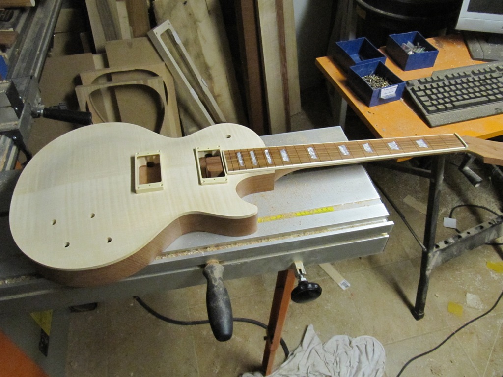

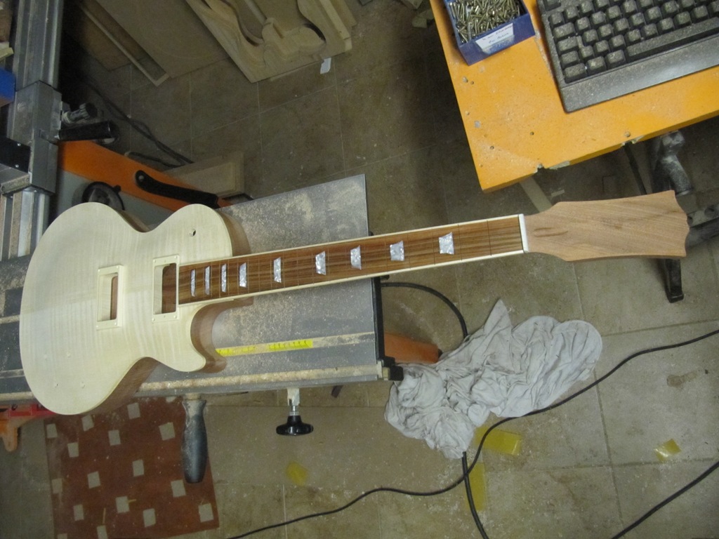

31. 8. 2013, 12:17
zase som trochen pokročil zachvilku sa bude lakovat :)

1. 9. 2013, 9:46
Zase další pěkný kousek. Dobrá práce kolego.. :wink:
S pozdravem Marek
1mulen1
Příspěvky: 411
2. 9. 2013, 9:56
marek píše:Zase další pěkný kousek. Dobrá práce kolego.. :wink:
Dakujem kolego .... dufam že sa mi podarí lak :D inak neuveríš ale po jeden a pol roku som si bol konečne zalietat :D
