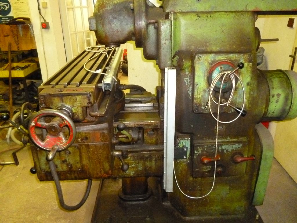

3. 9. 2015, 8:46

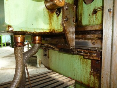

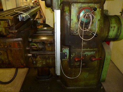

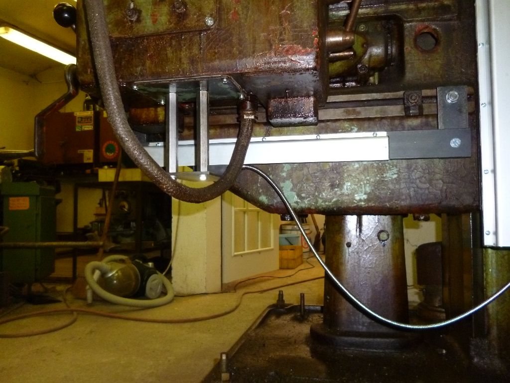

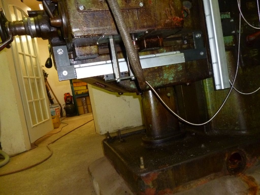

testone píše:mám odměřování na FA3U
Uděláš mi pár fotek jak jsou přidělaná pravítka?
magi
Příspěvky: 2741
Bydliště: Třebíč
3. 9. 2015, 11:23

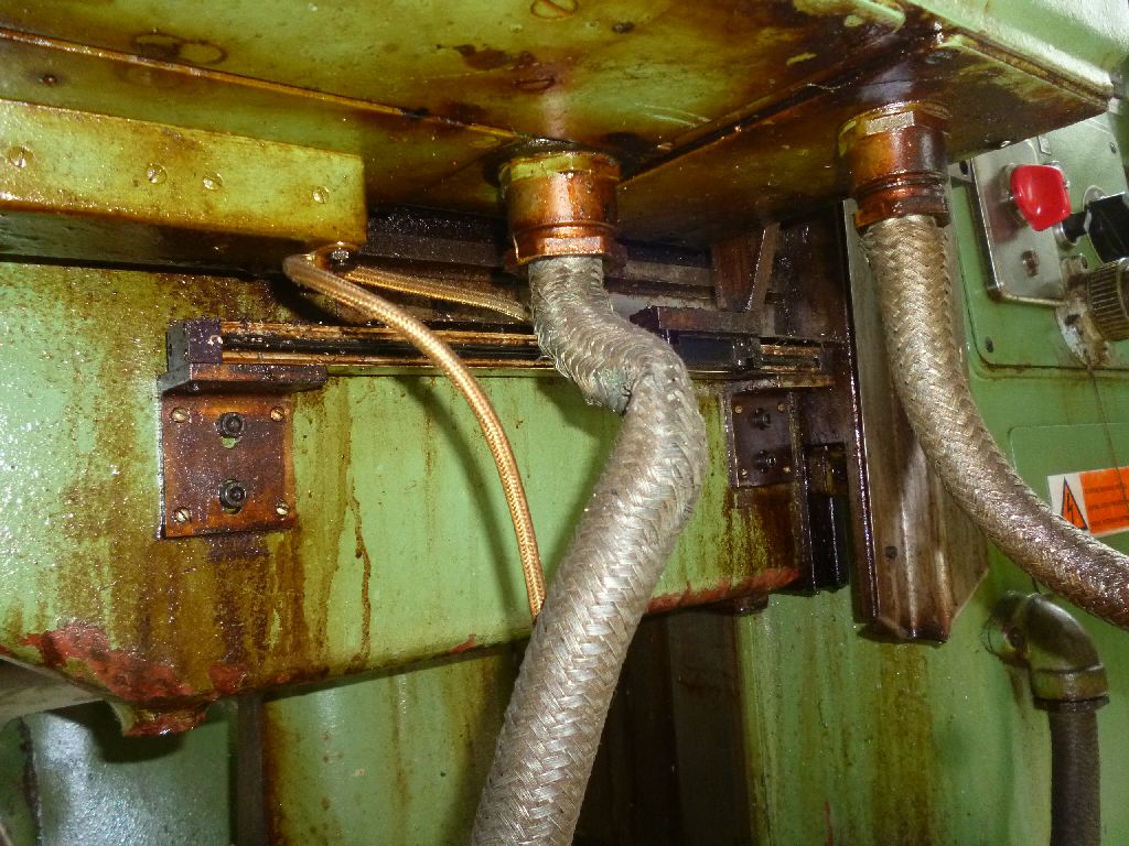

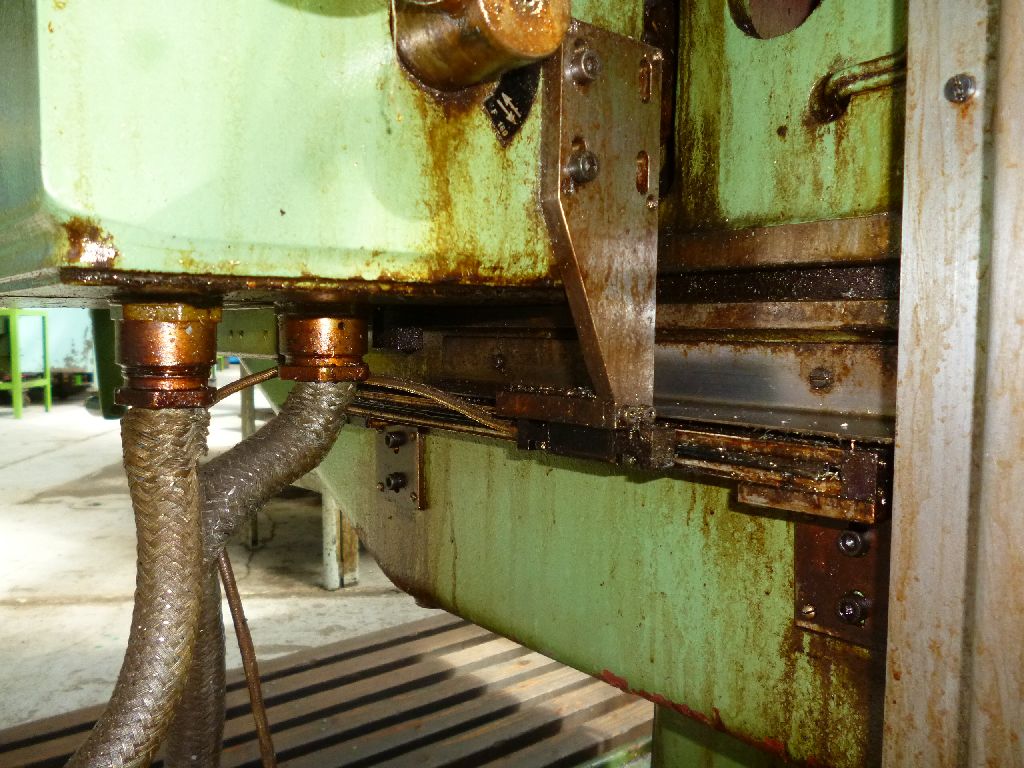

Fréza v Třebíči má pravítka nefunkční a demontovaná, nicméně způsob přidělání (kde a jak) je jasně patrný.

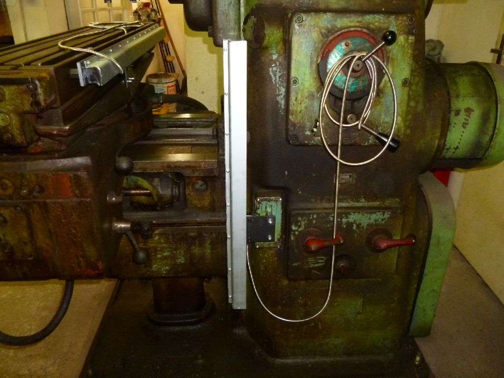

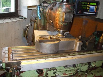

Příspěvky: 7565
3. 9. 2015, 3:15
trochu nám na ty pravítka nasněžilo :D
FA3U.ZIP
(2.81 MiB) Staženo 360 x
magi
Příspěvky: 2741
Bydliště: Třebíč
3. 9. 2015, 3:29
testone píše:trochu nám na ty pravítka nasněžilo :D
Díkec,
Osu X jestli zepředu nebo zezadu, to jsem měl hodně velké dilema, ale nakonec bude vzadu protože si nechci zablokovat možnost používat koncáky.
Občas je používám při opakovaném dojíždění na nějakou vzálenost.
No a teda až krom mého zbytečně dlouhého pravítka na ose Z se na té montáži pravítek v podstatě shodujeme.
Proč máš u držáku Zkového snímače to ochranné pospojení? Dělalo to nějakou ostudu (rušení)?

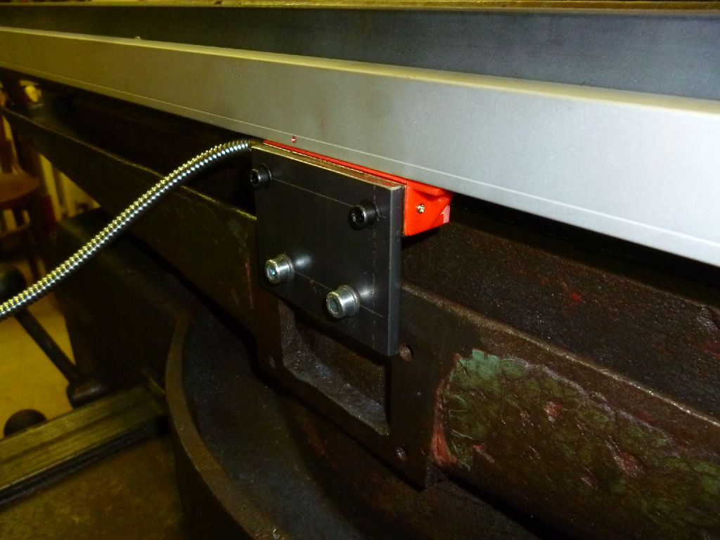

Příspěvky: 7565
3. 9. 2015, 3:37
jo, chytalo to nějaký rušení
od instalace toho pospojení je klid, už cca 10 let
máme na tý mašině dodělaný druhý vřeteno s měničem
magi
Příspěvky: 2741
Bydliště: Třebíč
3. 9. 2015, 3:39
testone píše:jo, chytalo to nějaký rušení

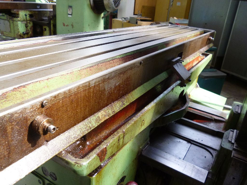

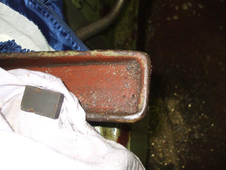

Jojo, měnič to je mrcha zrádná, to známe :D
Budu ten držák u Zka muset taky přidělat na víčko kocáků, tu mezeru jako mají na té FA3B v Třebíči tam nemám.
Krom toho u té FA3B mají to pravítko na Y dané zrovna tak blbě aby do něj lítal bordel a kapal olej.

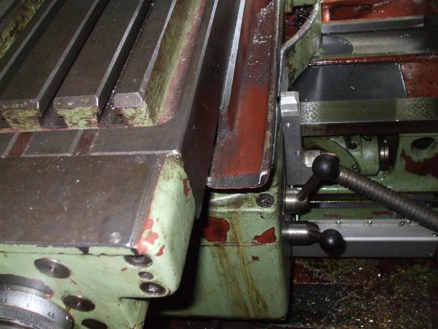

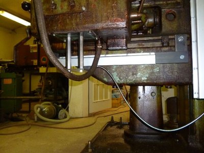

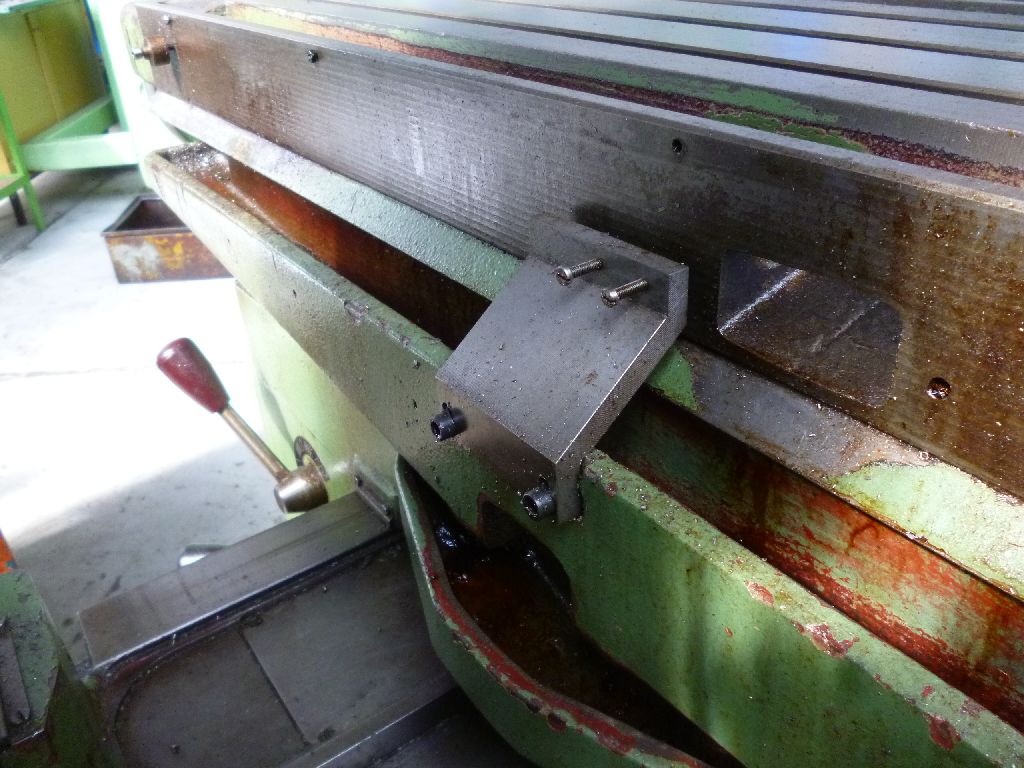

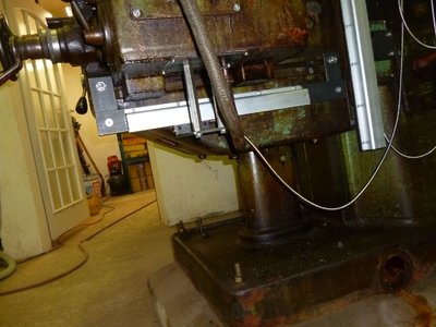

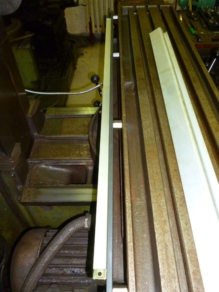

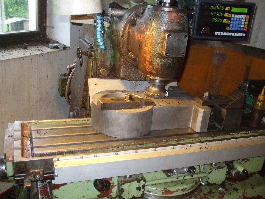

magi
Příspěvky: 2741
Bydliště: Třebíč
3. 9. 2015, 8:49
osa X zatím bez krytu
qwer
Příspěvky: 1434
Registrován: 8. 4. 2008, 8:09
3. 9. 2015, 9:01
Bude sa ti to vzadu špatne čistiť, keď si to už dal dozadu, mal by si upraviť začiatky toho zberného žliabku, aby sa dali triesky vybrať do strán, keďže v strede bude snímač
magi
Příspěvky: 2741
Bydliště: Třebíč
3. 9. 2015, 9:09
qwer píše:Bude sa ti to vzadu špatne čistiť, keď si to už dal dozadu, mal by si upraviť začiatky toho zberného žliabku, aby sa dali triesky vybrať do strán, keďže v strede bude snímač
To se bude čistit hodně blbě, taky z toho mám obavu. Nicméně do zadního žlábku vždycky dávám plechy aby to nelítalo dozadu.
No vyzkoušíme a uvidíme, přendat dopředu to můžu vždycky. Mám to chycené na stole přes 4 sloupky M10, tzn. jen by se zašpuntovaly závity.
qwer
Příspěvky: 1434
3. 9. 2015, 9:22
No ja to mám vpredu (poslal som ti foto na mail :) a stači vyrobiť trochu iný typ dorazov- otázka 2-3 hodín, a ich funkcia ostane plne zachovaná

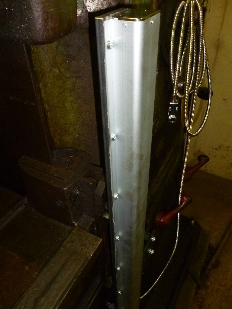

Příspěvky: 2741

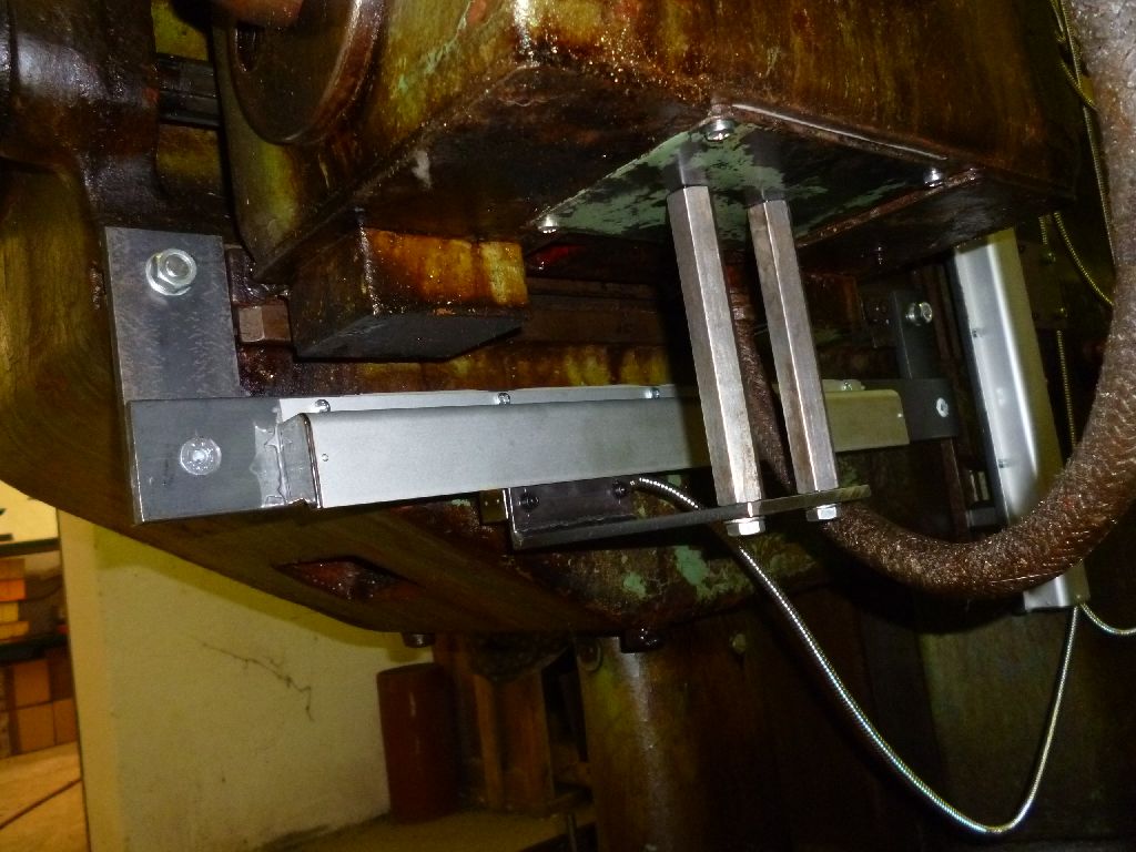

Bydliště: Třebíč

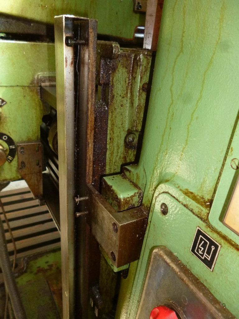

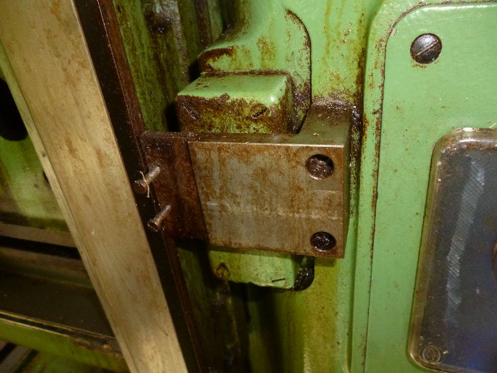

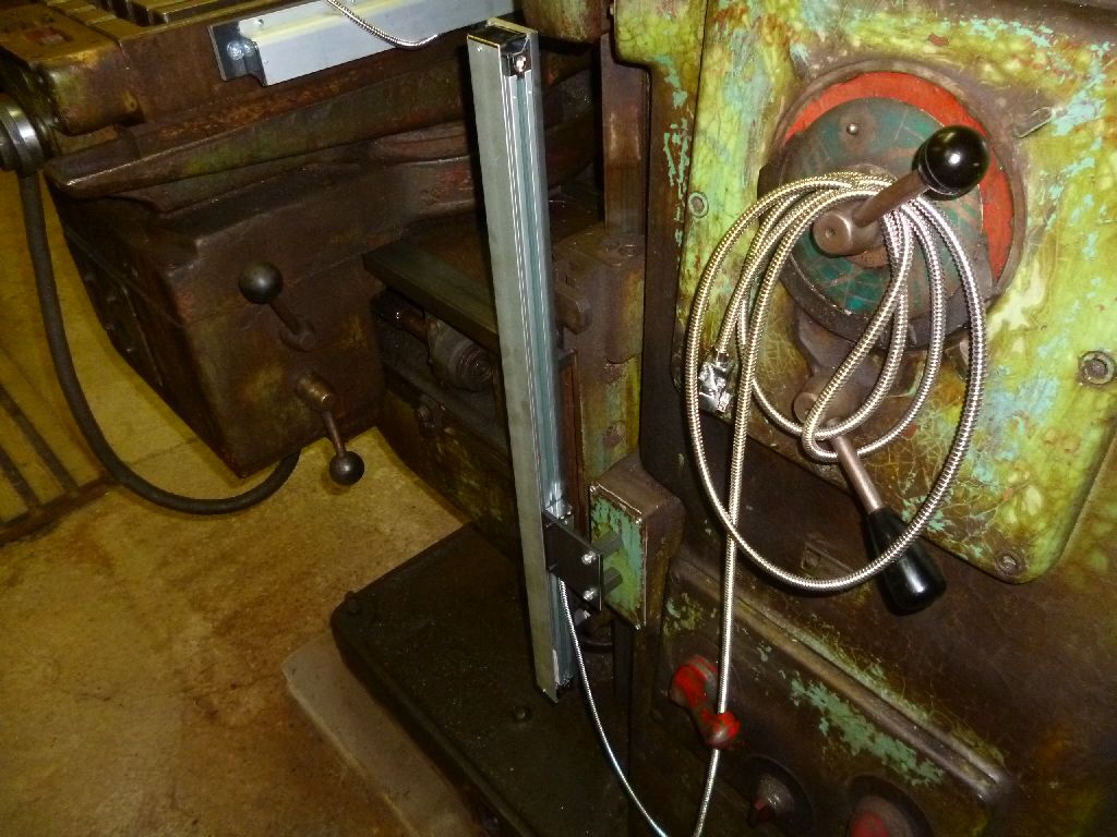

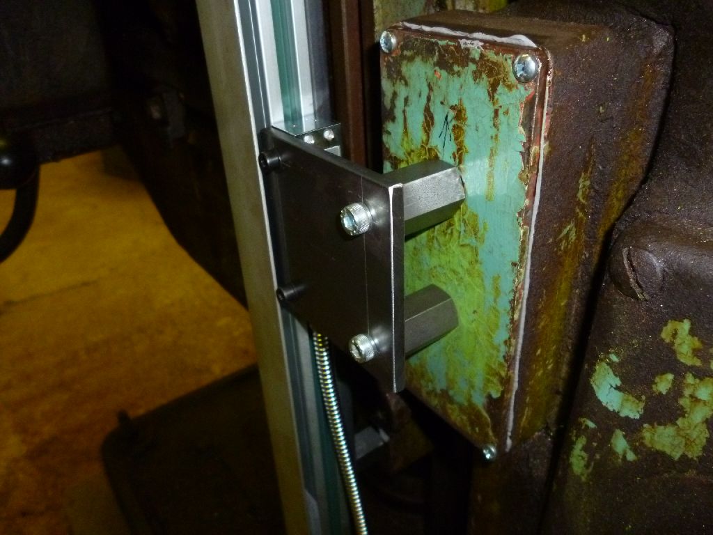

4. 9. 2015, 7:18
osa Z
na zítra jsem si nechal to nejvýživnější - Y :?

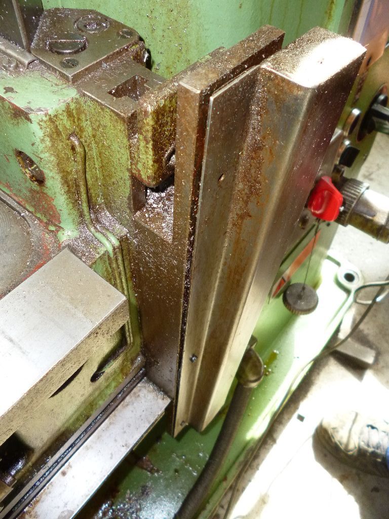

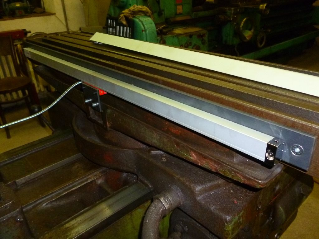

magi
Příspěvky: 2741
Bydliště: Třebíč

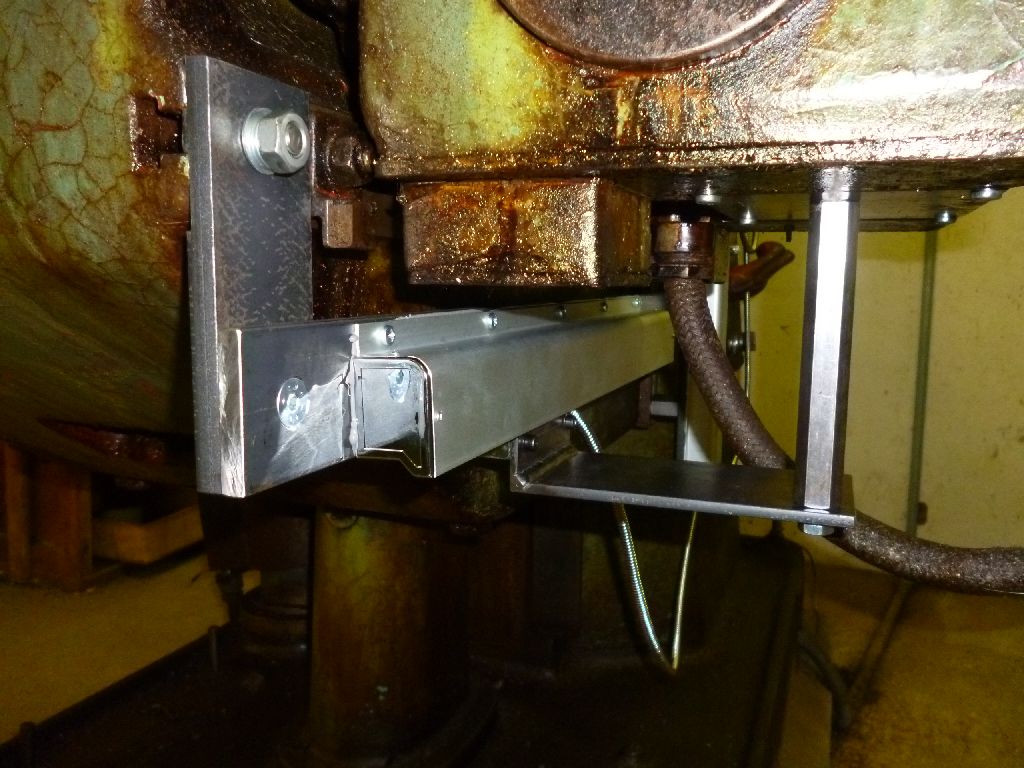

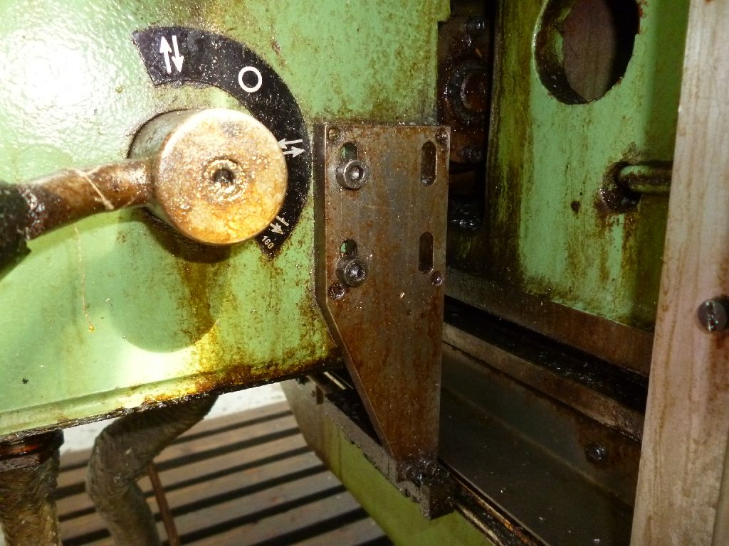

5. 9. 2015, 11:06
osa Y
Zbává přidělat kabeláž, televizor a vytáhnout mu z rozvaděče 230V
