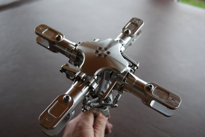

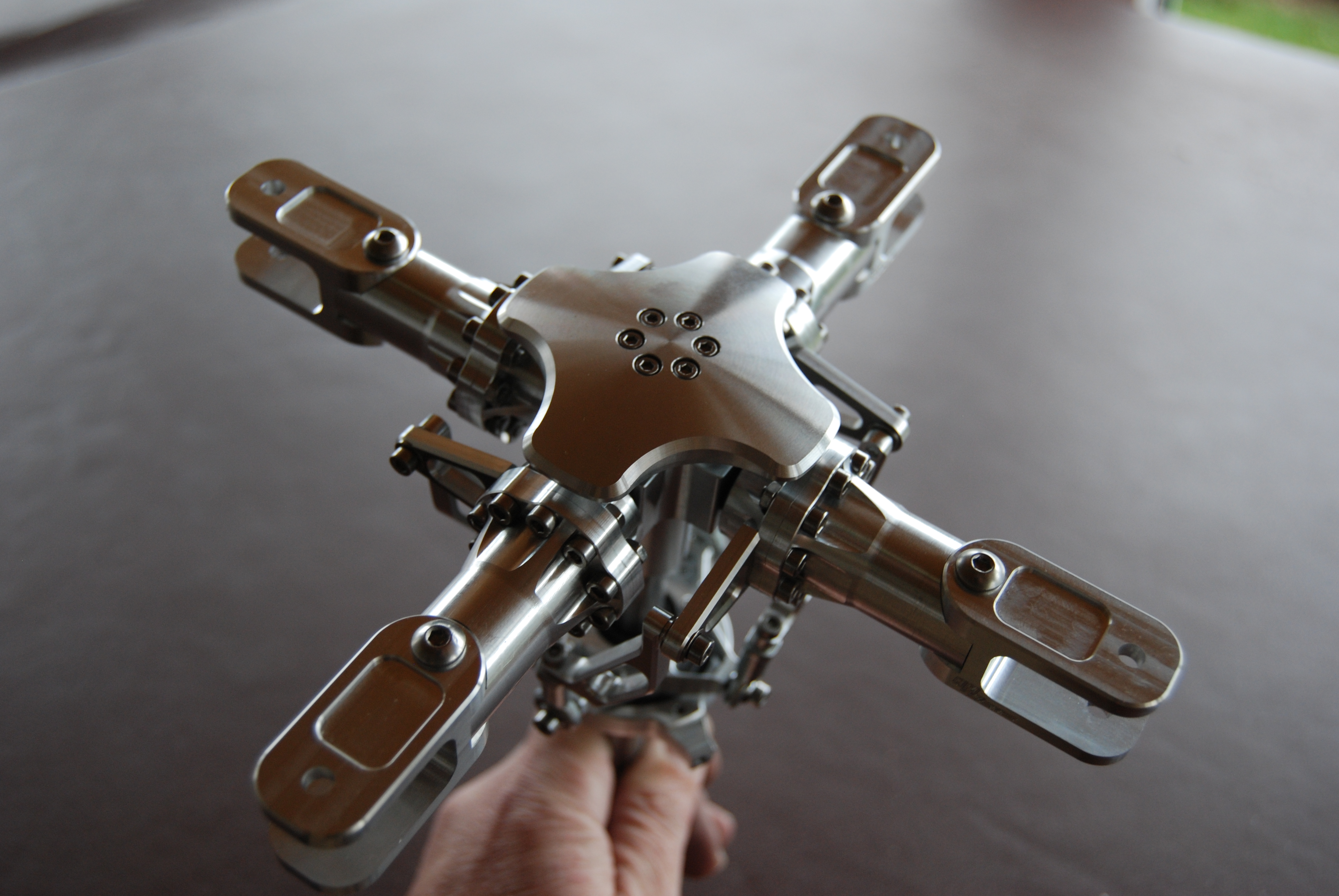

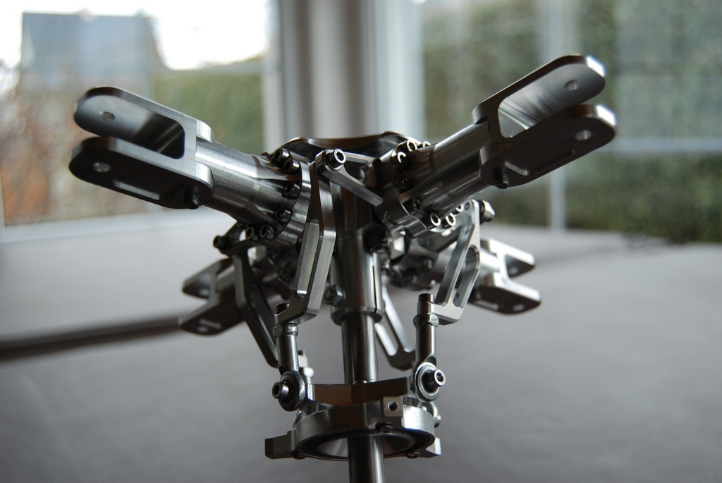

Tak jsem dneska doklepnul hlavu na heli. Ještě je tam pár věcí, který musím doladit ... Teď zvažuju povrchovou úpravu. Elox nechci - působí to pak lacině .... Pískování je vopruz stát u toho, tak asi zvítězí omílání v bubnu - dělal jsem nějaký primitivní zkoušky a vypadá to dost dobře.

Nechal bych to vošlehat větrem a deštěm, až to bude lítat :)

Krasa, to je konstruktersky skvost. To len do vitrinky nie na model :)

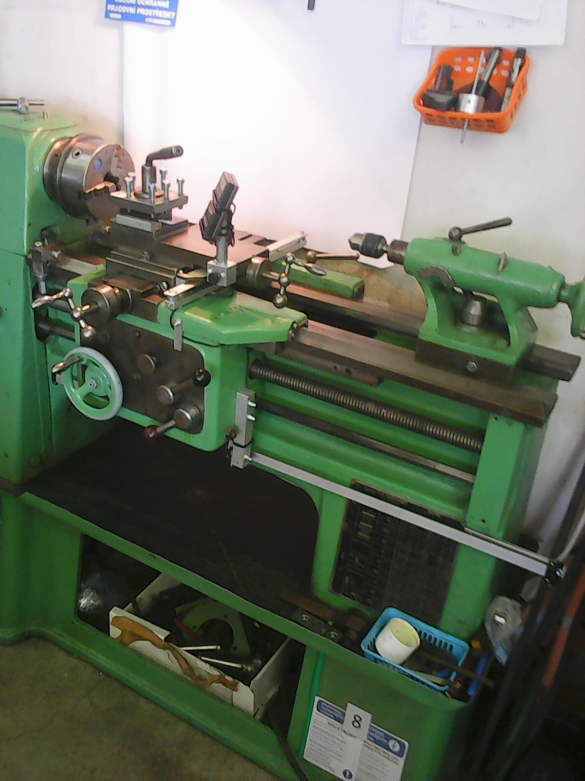

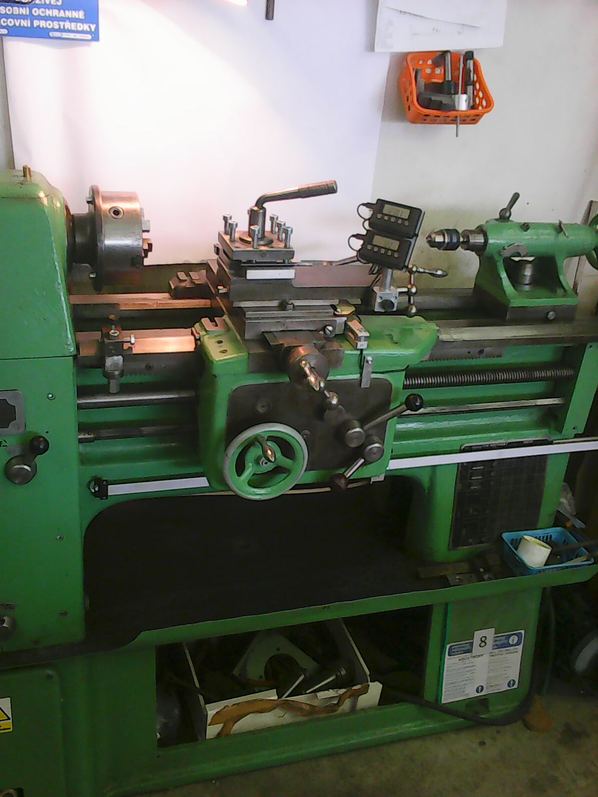

Já dneska laciné odměřování na Zelendu.Funguje to dobře,škoda jen že se u příčného posuvu nedá nastavit poloviční hodnota...

Chlapí děkuju. Uznání a pochvala jsou pro mě víc než peníze ... V Americe by mě nechtěli - jsem introvert ... :lol: Ono to totiž vzniklo tak, že mi někdo do mého vlákna napsal "když to nezkusíš budeš dělat práci co tě nabaví furt" - tak to zkouším. Z jara se provedou letové zkoušky (ale když funguje ta čínská sračka, tak tohle musí bejt OK). Lehce se z toho odvodí třílist nebo pětilist. Tohle je velikost 700/800 a udělá se i menší řada 600. Pak ještě ocasní vrtulky a bude sortiment jak víno. Pro čechy nic moc, ale svět je velikej .... Kamarád má kontakty v zahraničí.

Moc pěkná práce jen bych se přimlouval za tu galvanickou úpravu. Jestli je to ze 7075 tak ta je korozivní tak by bylo škoda kdyby to chytlo mapy. Nech si udělat tvdej elox nevypadá tak lacině a je odolnej.

..... hmmm jako vrtulníčkář (už skoro 10 let nebyl čas a možnost se proletět takže už jen bývalej :cry: ) taky obdivně koukám.
S tím už by byla škoda lisknout o zem. Ale pokud člověk opravdu aktivně lítá tak se tomu nevyhne.
Budeme se všichni těšit že nám sem přihodíš ještě nějakou tu fotku :D (tedy ne tu kde s tím liskneš o zem).
Jak je řešena stabilizace u takové hlavy ? Čistě elektronika ?

krása , fakt mazec , já lítám 450 , a ty hlavy - samozřejmě čína , ačkoli vypadají docela dobře tak nic nevydrží , ložiska děs , material taky - hnedka vymačkaný , ale tvoji práci bych si asi nemohl dovolit zaplatit . muselo to dát hromadu práce a příprav před obráběním , hlavně vymyslet jak vše upout a obrobit .
Jinak ano tahle hlava je tak zvané bezpadlo kde je potřeba spešl stabilizační jednotka .
