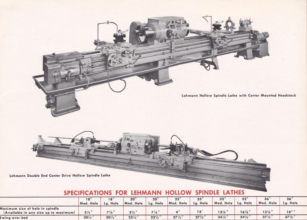

To ľavostranné prevedenie má byť akože komplet zrkadlový sústruh? Skľučovadlo vpravo? Alebo len ovládacie prvky otočené?
Čo sa týka reálnych strojov, firma Lehmann robila sústruhy kde bolo jedno vreteno s dvomi skľučovadlami a priebežnou dierou medzi nimi a aj na ľavej a aj pravej strane bolo možné sústružiť (obrázok v prílohe). Za ďalšie Tos Hostivař robil brúsky pod označením BHE a išlo koncepčne o štandardnú brúsku, ale brúsny kotúč bol na pravej strane vretenníka. Celkom si neviem predstaviť prečo to tak robili, ale robili. Jedna je v Blansku (obrázok v prílohe).

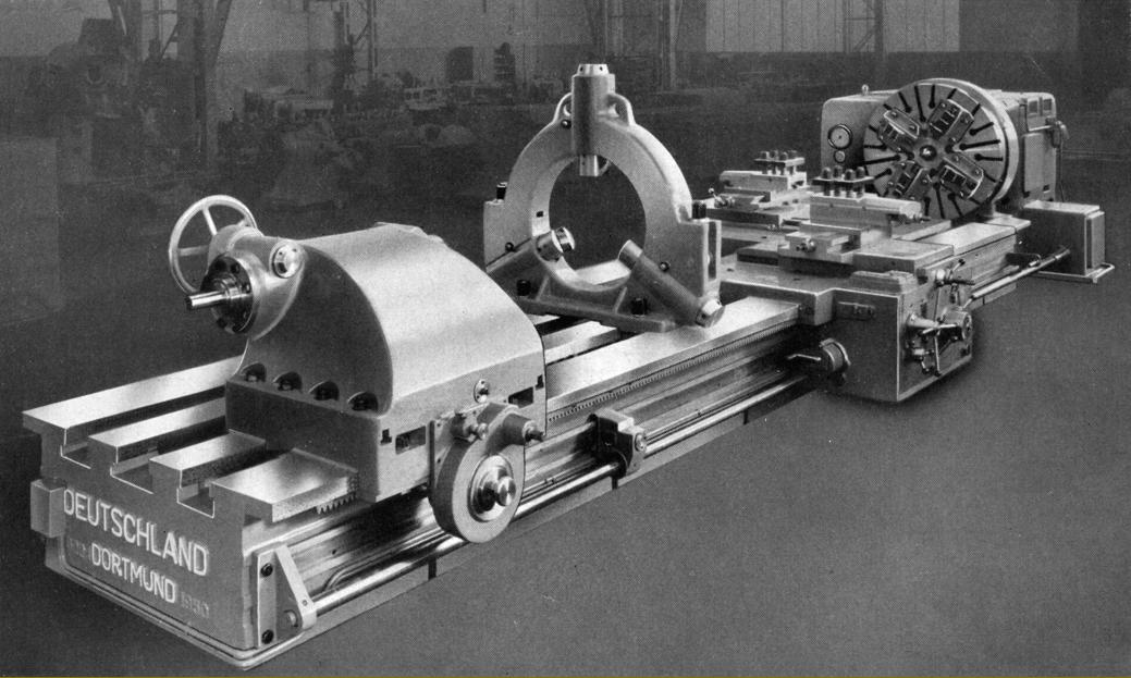

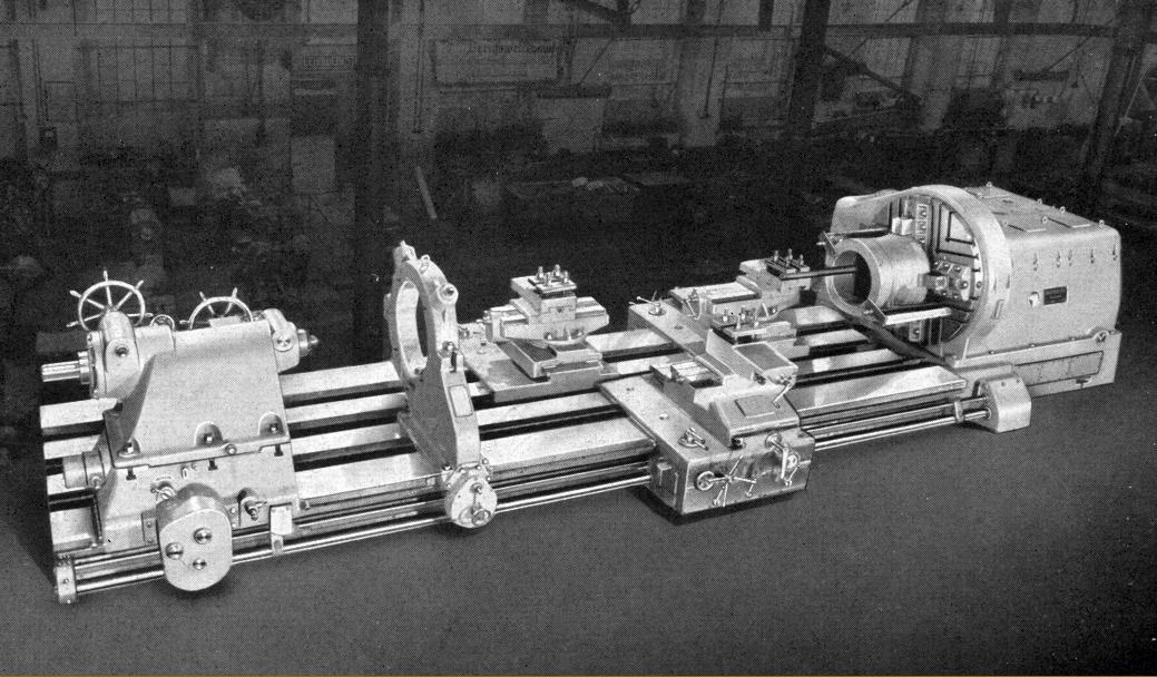

A ešte som našiel obrázky firmy Deutschland Dortmund.
Na prvom obrázku typ D-11-50SS, obežný priemer 1000mm, točná dĺžka 6000mm, dva suporty - jeden predný a jeden zadný. Predný suport môže prejsť popred koňa za koňa.
Druhý obrázok typ D-1V-100SS, obežný priemer 1000mm, točná dĺžka 6000mm, tri suporty - dva predné, jeden zadný. Predné suporty môžu prejsť popred koňa za koňa.
Tieto prevedenia boli ale postavené za účelom zvýšenia efektivity práce.

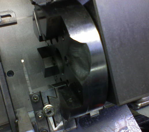

Kolega má dobrý zvyk pouštět do firmy kamarády "aby si tam něco spíchli". Občas se kvůli tomu rafnem protože kamarádi se tam chovají poněkud svérázně. Mimo jiné jsme již v minulosti řešili, že z tabule vanadového plechu / stála 34k a čekali jsme na ni tři měsíce / byla vyrobena schránka na dopisy atd.
Včera jsem byl informován, že jeden z těch kamarádů "trochu naboural soustruh". Tak jsem to šel okouknout a zjistil jsem :
je zničená koruna revolverové hlavy :
odskákala to univerzálka
je ohnutý šroub Z osy
atd ...

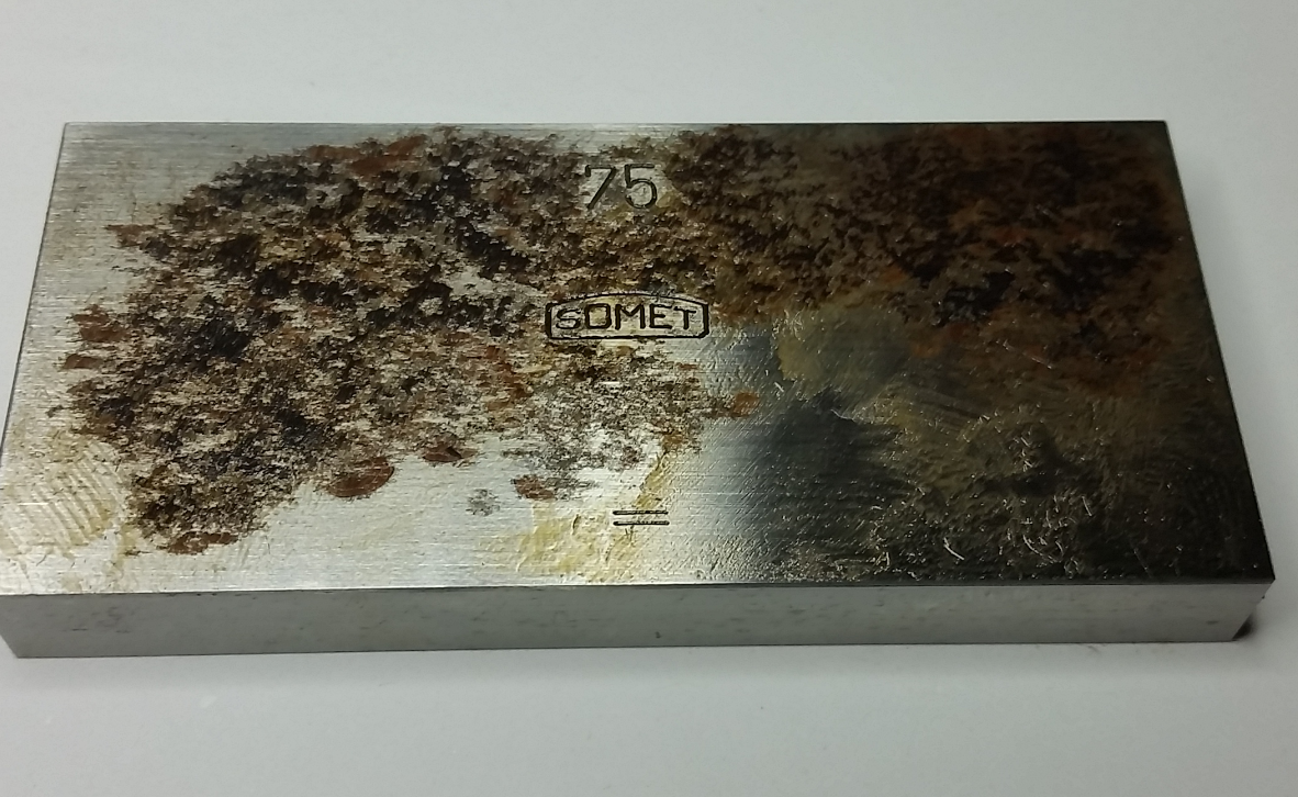

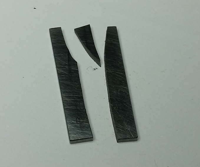

Ve vaně mě zaujaly nějaké střípky :
Správně ! Je to johansonka. Ten debil ji použil jako podložku na vyosení nějakého excentru. Johansonka praskla a kus se vzpříčil mezi sklíčidlo a nástroj. Tak jsem šel okouknout ze které sady chybí a zjistil jsem že chybí stejný rozměr i keramická Mitutoyo z kontrolní sady.
V sadě chyběla i johansonka 75 a nalezl jsem ji na svářecí desce - hodila se jako podložka.
Protože ty jekly co tam svářel byly mokré malinko chytla lišku :
Docela jsem přemýšlel kolik je sazba za vraždu v afektu.
