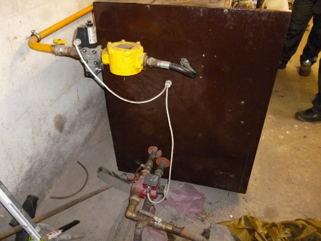

odvaděč kondenzátu z plynovodu pro bioplynku

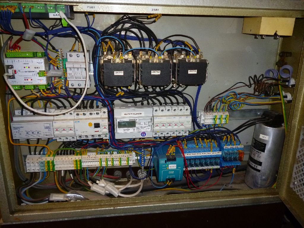

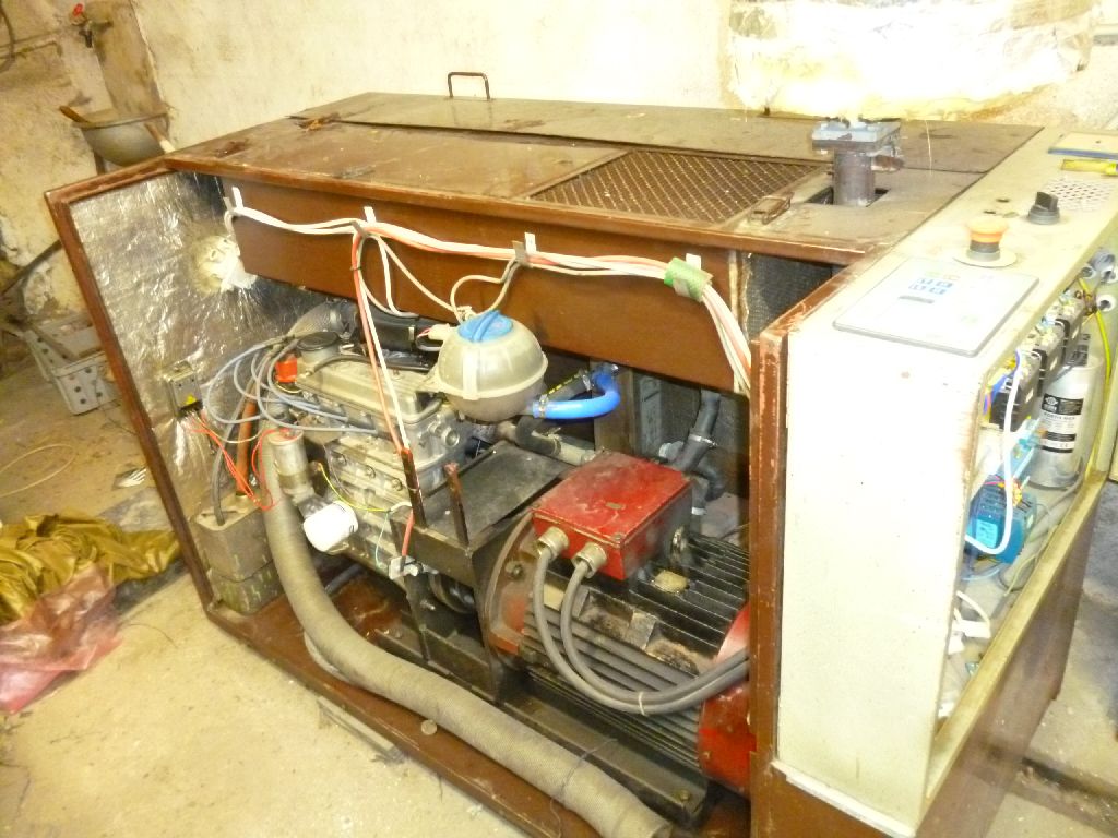

Už je tam xind drahej :-) - stál 2tis.
Zajímavé je že výrobce chladícího agregátu za pomale půl mega se vůbec nazabýval tím, osadit svůj rozvaděč relátkem kontroly sledu fází.
Vůbec to celé vypadá jako vrabčí hnízdo, no děs běs. Fotku dodám vzápětí při instalaci onoho relátka.

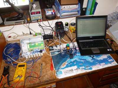

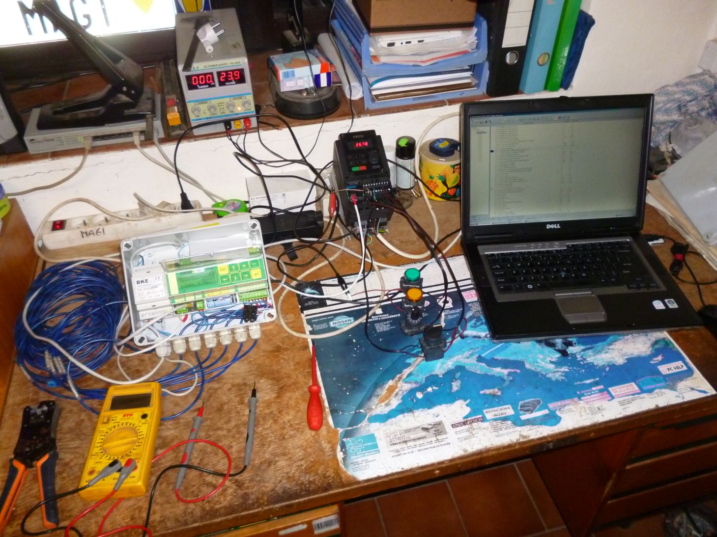

Test řízení měniče TECO E510 ModBusem z PLC a přepínání na místní režim s potenciometrem
Budeme jimi v práci postupně nahrazovat ATV61 a 71 které jeden po druhém odchází a Schneider je odmítá opravovat (oprava je podle nich nerentabilní).
Měl jsem trošku strach z toho datového řízení, registry ModBusu jsou úplně jinak než u ATV, ale to programátor předělá s prstem v nose.
Podstatné je že je řídit datově umíme a přepínat dva zdroje příkazů - místní a datový také.

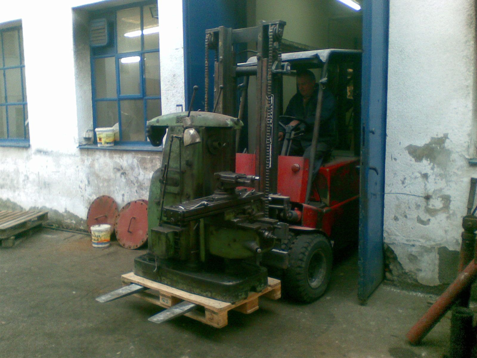

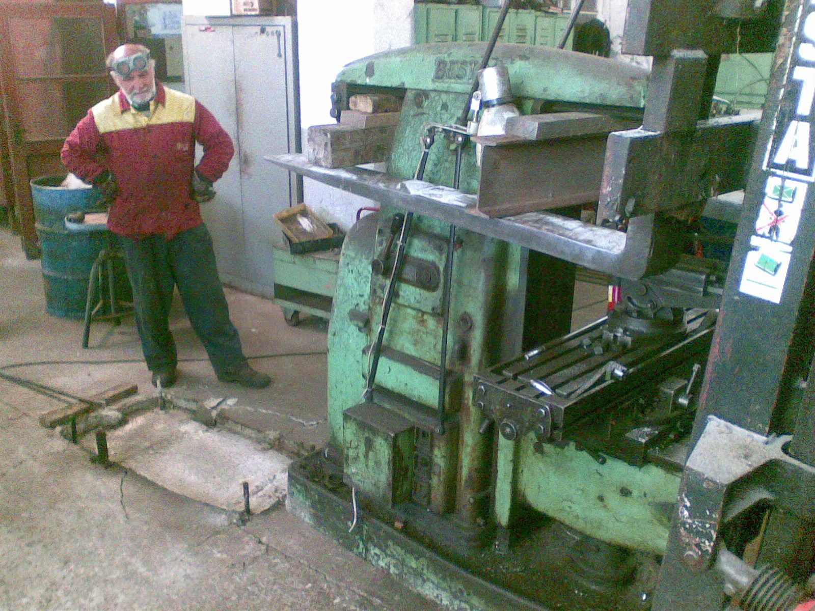

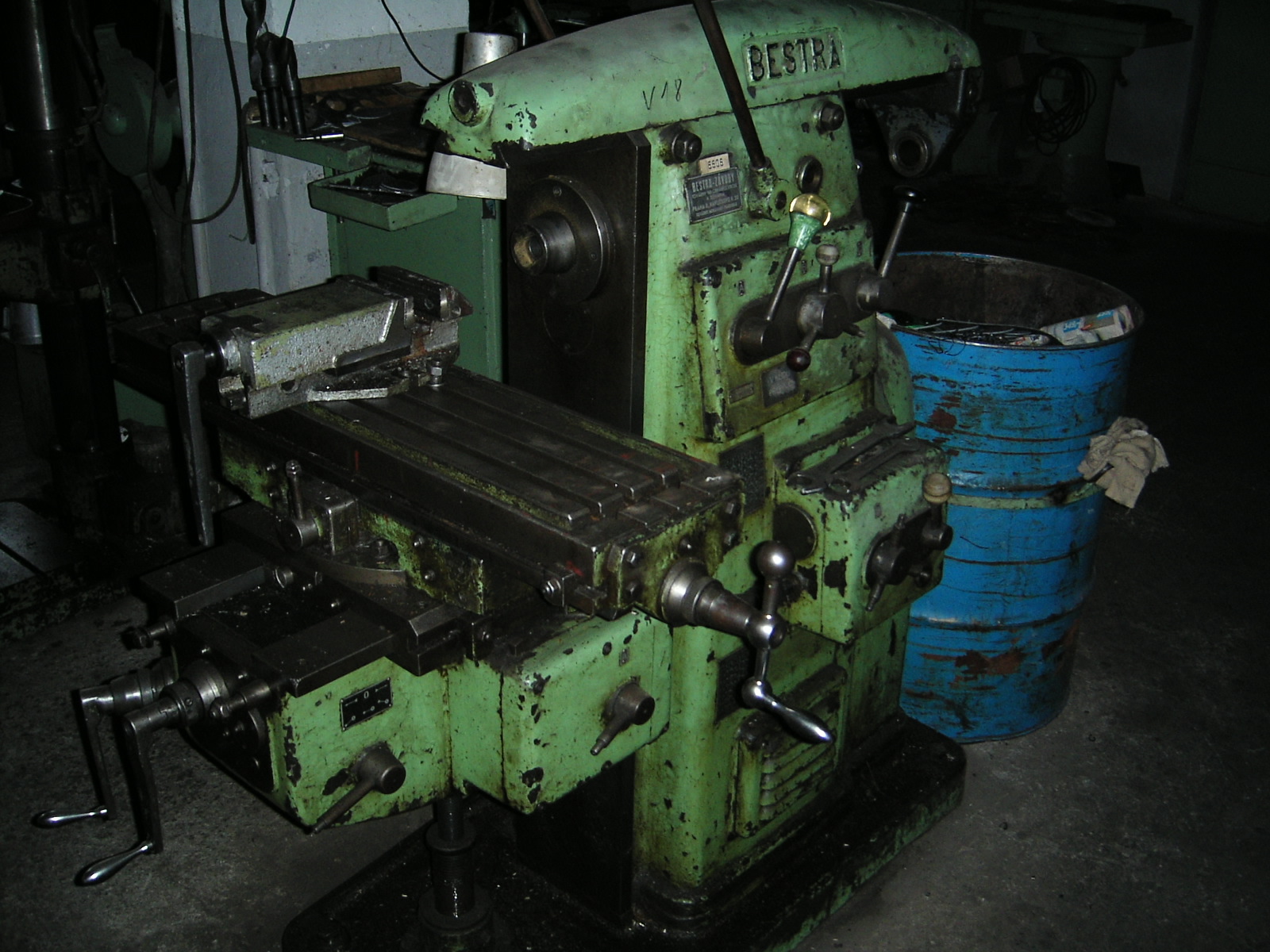

tenhle strojek jsme dneska byli okouknout, byl by snad prý k mání
magi
Příspěvky: 2741
Bydliště: Třebíč
13. 10. 2015, 10:21
Co myslíte, mám to dotáhnout do baráku? Je to za šrotovou cenu.
Dneska jsme to vyhodili z dílny, nemá to vertikální hlavu, tzn. se na tom nedá kloudně nic dělat.
Nicméně je to velice kvalitní litinový základ pro něco ......
qwer
Příspěvky: 1439
Registrován: 8. 4. 2008, 8:09
14. 10. 2015, 6:54
Za šrotovú cenu to ber, hlava sa nejaká nájde, trebars tam prispôsobíš nejakú obrážaciu, a postavíš niekde do kúta. Keď bude treba drážku: šuch- šuch a ideš :P
magi
Příspěvky: 2741
Bydliště: Třebíč
14. 10. 2015, 7:08
qwer píše:Za šrotovú cenu to ber, hlava sa nejaká nájde, trebars tam prispôsobíš nejakú obrážaciu, a postavíš niekde do kúta. Keď bude treba drážku: šuch- šuch a ideš :P
Na drážky mám vodorovnou obrážečku, nicméně to asi domů dovezu :-) sběratel se ve mě nezapře
Josef
Příspěvky: 5682
14. 10. 2015, 9:59
Ještě, že jsi stačil vyměnit ten svěrák před odvozem. Ber to, i horizontka se někdy hodí, kor když to má i možnost vychýlení podélné osy. Doděláš pohon od osy a vesele do šneků. A kdyby se zadařilo sehnat křížovou hlavu, tak by to bylo super.
