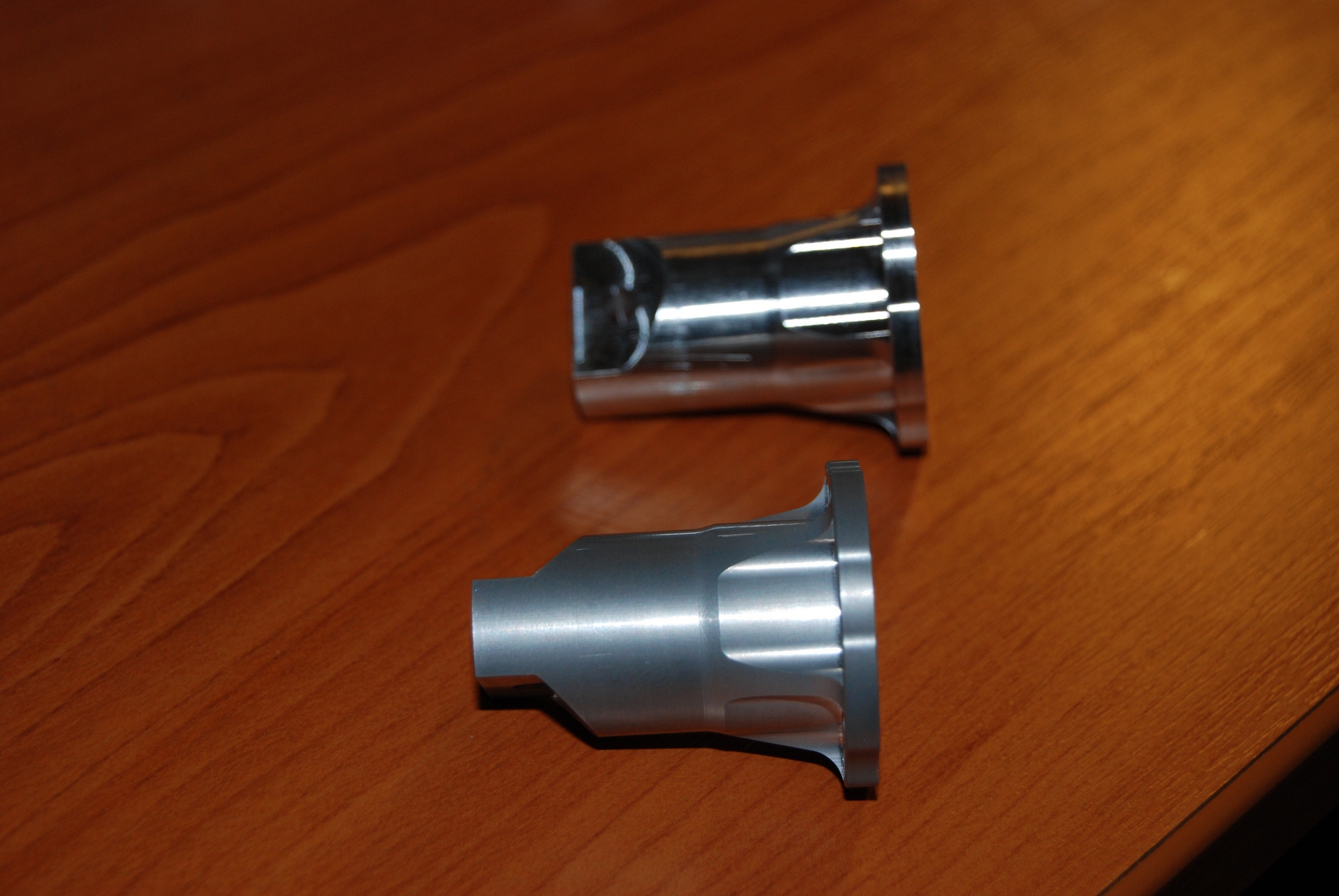

Počítej že obchodník bude chtít aspon 20% a ktomu nějaká ta doprava a dph. Rozhodně bych to prodával dráž než něco co je viditělně horší. Já mám relativně drahé výrobky, lidi napíšou a pak už se nezvou případně že si koupí něco čínského. No a pak se vrátí a říkají no ono nám to nefunguje hoří a tak si to vemou ode mě. Jsou věci které se kupují proto že jsou levné a pak jsou věci které se kupují kvůlí jejich podstatě a funkčnosti a cena není to hlavní co zákazníka zajímá. Každopádně zkus alespon přírodní elox, v pondělí budu něco vyzvedávat tak hodím fotku, vypadá to super čistě.

Jasně s těma 20% máš naprostou pravdu. S tím DPH je to jedno. Manželka není plátce DPH - já jo. Takže dle libosti.
Právě ta super čistota mi na tom eloxu vadí nejvíc - je to takový hračkoidní. Další věc je, že absolutně netuším, jak se eloxem změní rozměry. Mám to všechno vychytané na stovku. Některá ložiska musejí jít vsuvně a některá jsou lehce zalisovaná atd. Každopádně vím, že elox žere závity - ty by se ale mohli udělat až potom anebo je zaslepit šroubkem. Taky mě bylo doporučeno výrobek předem lehce opískovat - aby zmizely stopy po nástrojích.
Pokusil jsem se vyfotit rozdíl mezi vyfrézovaným kouskem a po 2hodinách omílání - mě se tenhle povrch hodně líbí. Ta fotka není nic moc, ve skutečnosti je to mnohem lepší.
Opravdový fajnšmekr stejně vezme hadr a olejový barvy a začne to špinit - pak to teprve má koule.

Jo taky mám veškeré díly omílané ale následně eloxované, měl jsem problém že 7065 zkrátka rezne. Třeba tady viz technické vlastnosti
http://gleich.de/cz/produkty/vlcovan-de ... 7075#sheet" onclick="window.open(this.href);return false;
Bohužel u klasického eloxu je to občas flekaté, záleží na barvě. A taky pokaždé je to trochu jiný odstín. Jediné u které to není vidět je černý. Ale z toho bílého to vypadá hodně jako po omýlání. Pokud je tvrdej tak to je taky hodně zajímavé bohužel je asi 2-4x dražší. Po dohodě se dá domluvit jaká tam má být vrstva záleží jak moc se s tím v galvanově chtějí srát.
Jsou dvě možnsoti jak to prodávat, pokud jsu obchodníci jak jim to dávaš třeba s 20% a oni k tomu dan. Ideální je mít sice obchodníky ale cpát to co nejvíce sám pak o těch 20% vyděláš sám víc a je to příjemné. Já bych s cenou pod němce navíc když to máš o dost lepší nešel. Já letos třeba budu asi ještě zdražovat, jen tím že jsem přešel na tvrdý elox a kadmium mě vychází výroba skoro o 1000kč dráž na motoru. Ale vím že s tím může kdo chce co chce dělat a pořád to bude vypadat stejně. Co mám zkušenost tak závity jsou v pohodě, nikdy jsem s tím neměl problém ale mám minimálne M3 ale někde jsem měl i M2 a bez problémů.

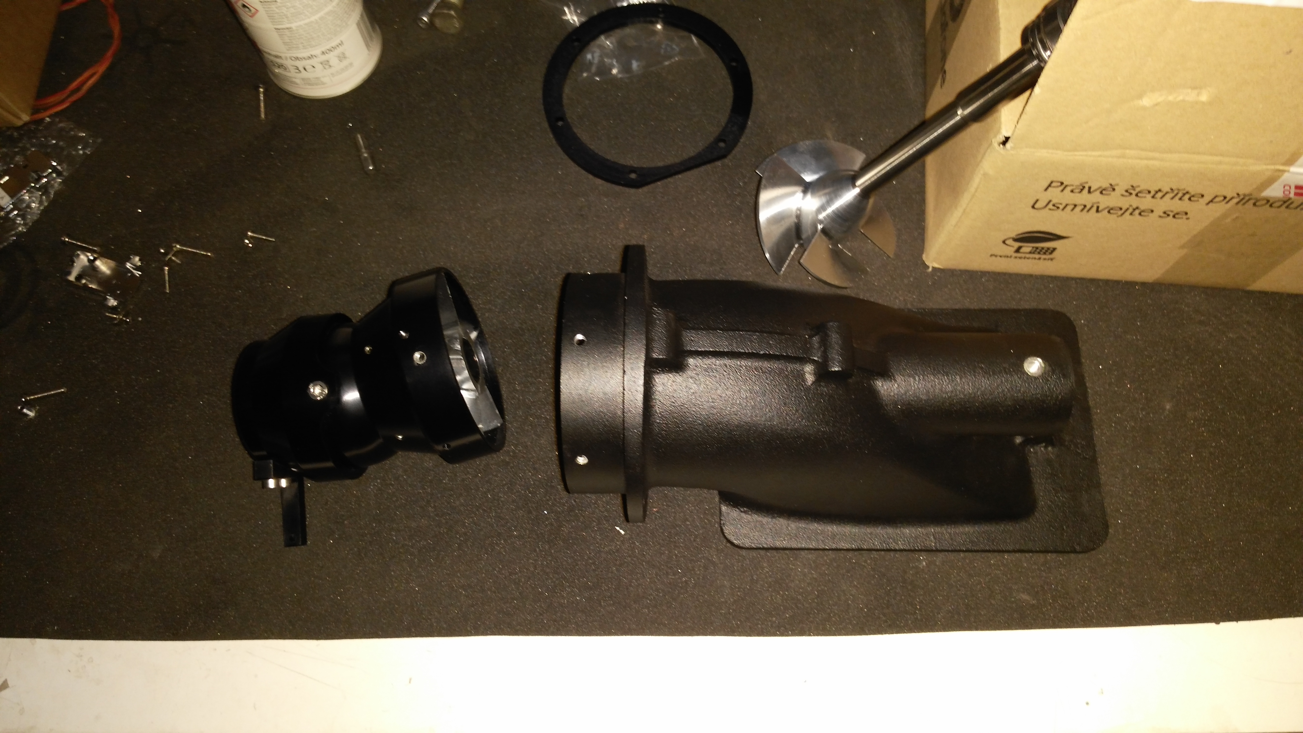

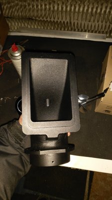

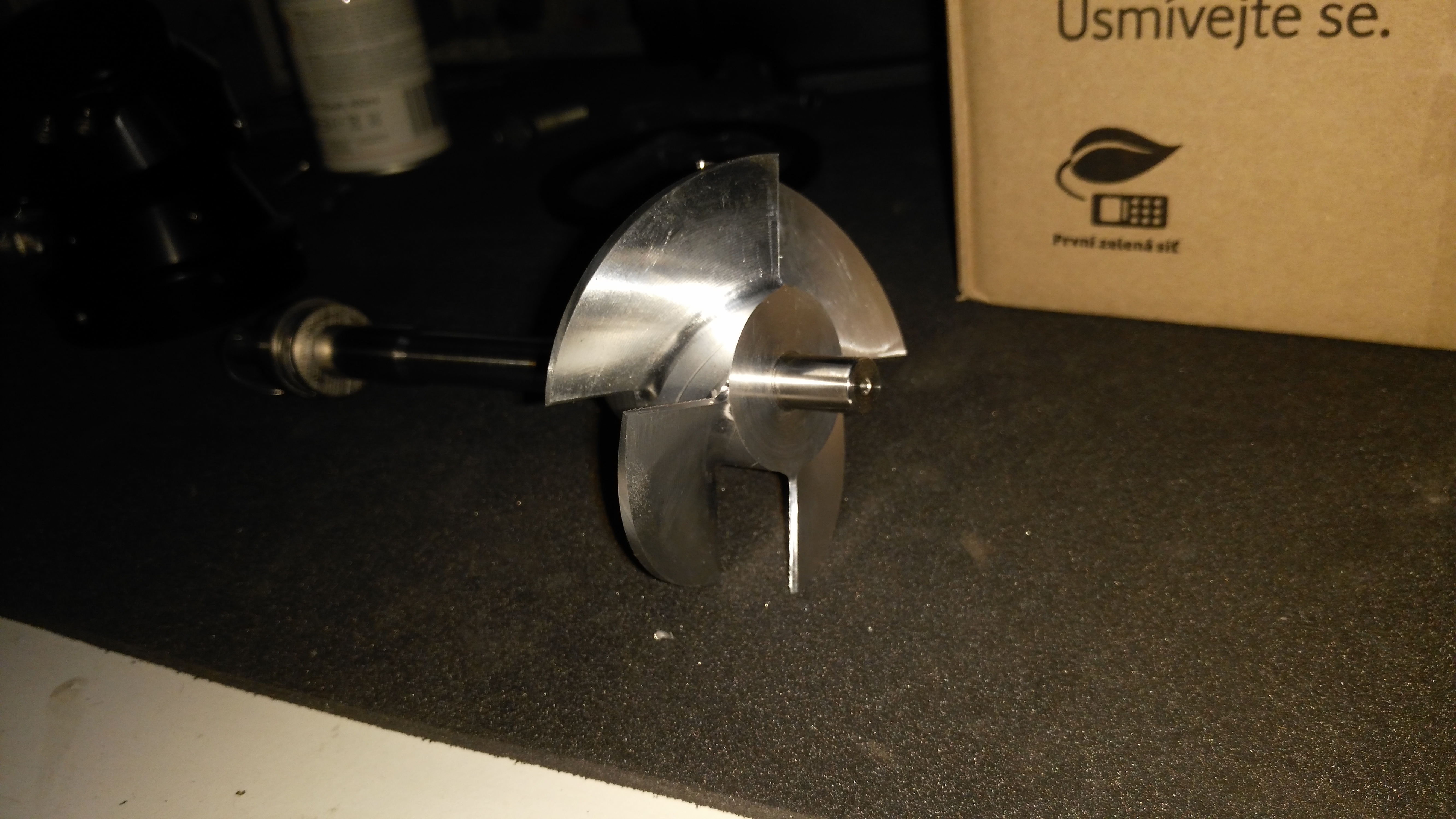

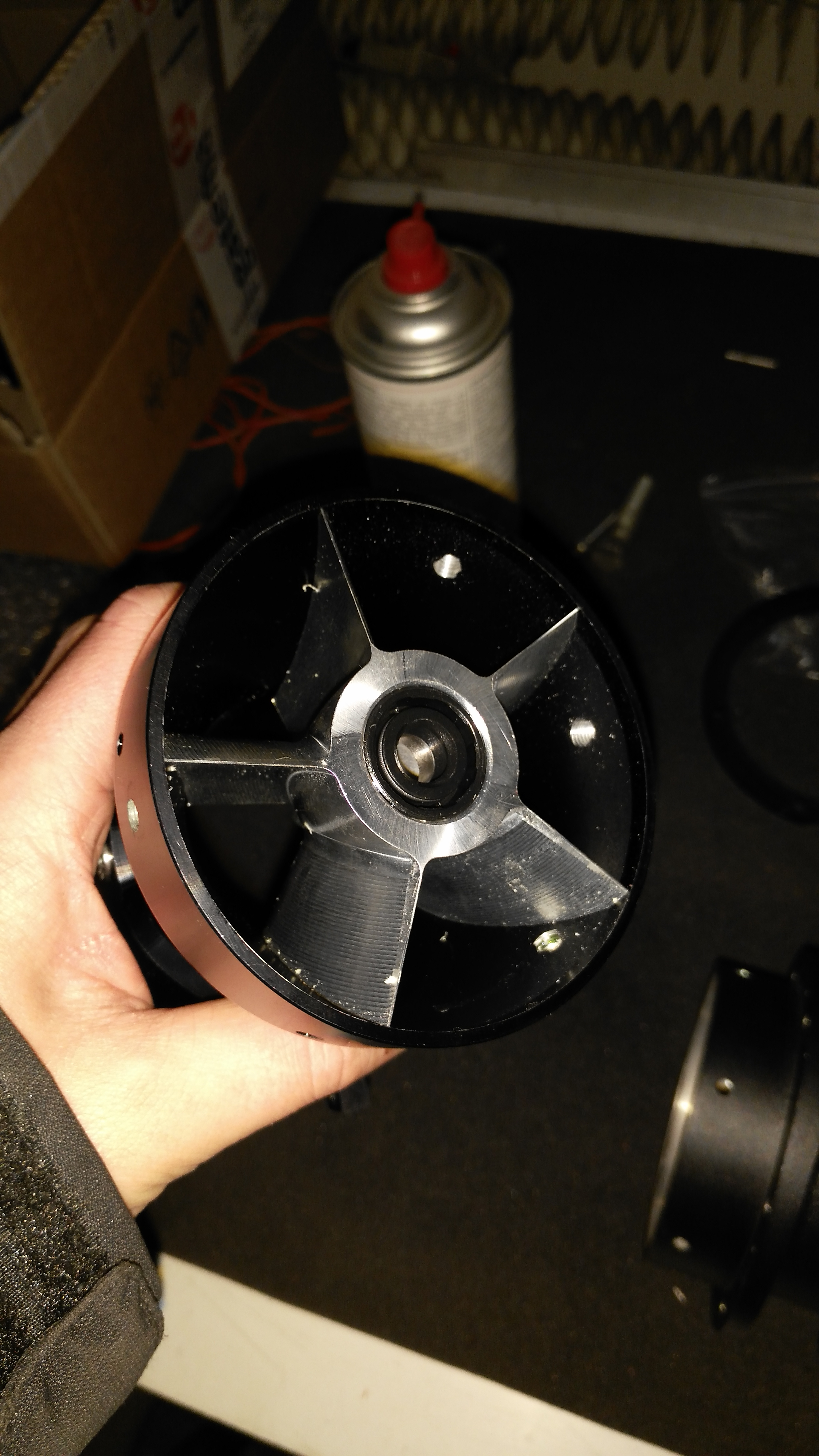

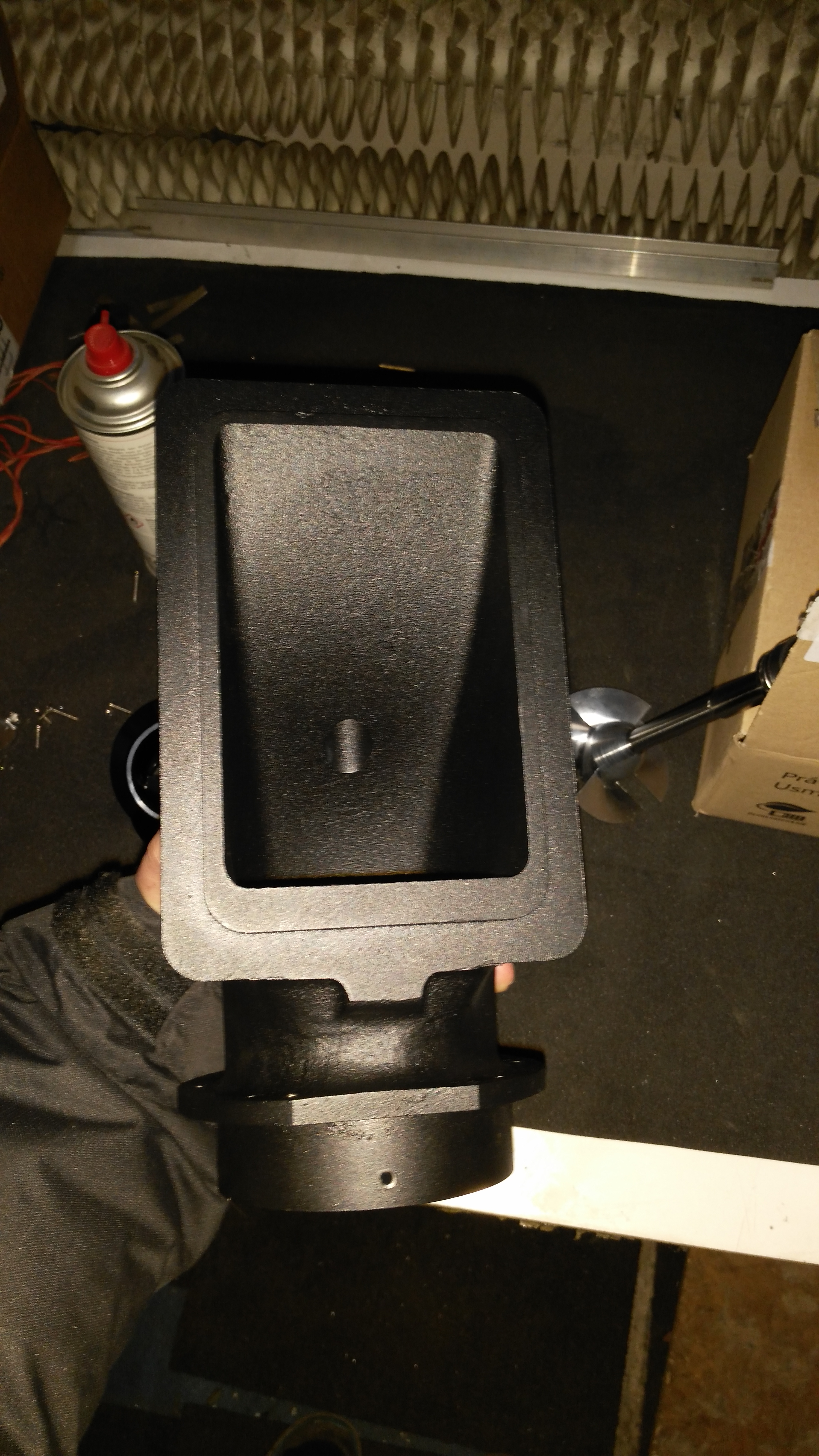

Sice to není můj bastl ale bastlení to bylo.
Koupil jsem si vodní turbínu pro pohon lodky ( s kámošem chceme v budoucnu si udělat elektrický serfovací prkno). Je to sice macek 80mm v průměru a na serf by stačilo 60 ale chci na to zkusit udělat speciální výkoný motor s poněkud odlišnou koncepcí. Tak třeba pár fotek někoho inspiruje. Byla to trochu pakárna rozebrat abych to nedojebal, ale jak mám ve zvyku rozeberu vše co mi přijde pod ruku :-) a někdy to i složím zpět.

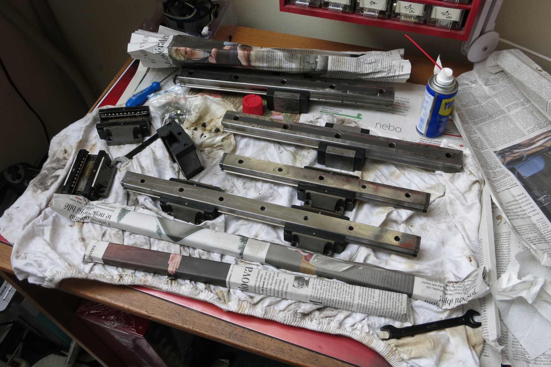

Já dneska vykonal inventuru v oddělení lineálů, zkusím v A360 cvičně začít kreslit další zázrak™. Až tam vymyslím dostatečné množství pikantních konstrukčních nesmyslů, založím vlákno, ve kterém si nenechám poradit :mrgreen:

lubos píše:Sice to není můj bastl ale bastlení to bylo.
V době kdy nebylo zakázáno v Praze na Vltavě ještě lyžovat jsem se nachomýtla ke zkouškám motorového člunu Pluto s Wartburgem a čerpadlem s tryskou ...
Jezdilo to parádně i když ne tak dobře jako s klasickým šroubem inu potíže vývoje ...
Na "prkno" jsem zvědavá přijdu se ráda podívat ,pro mne by tam musela být na jezdění židle :lol: :lol: :lol:
