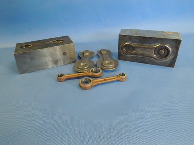

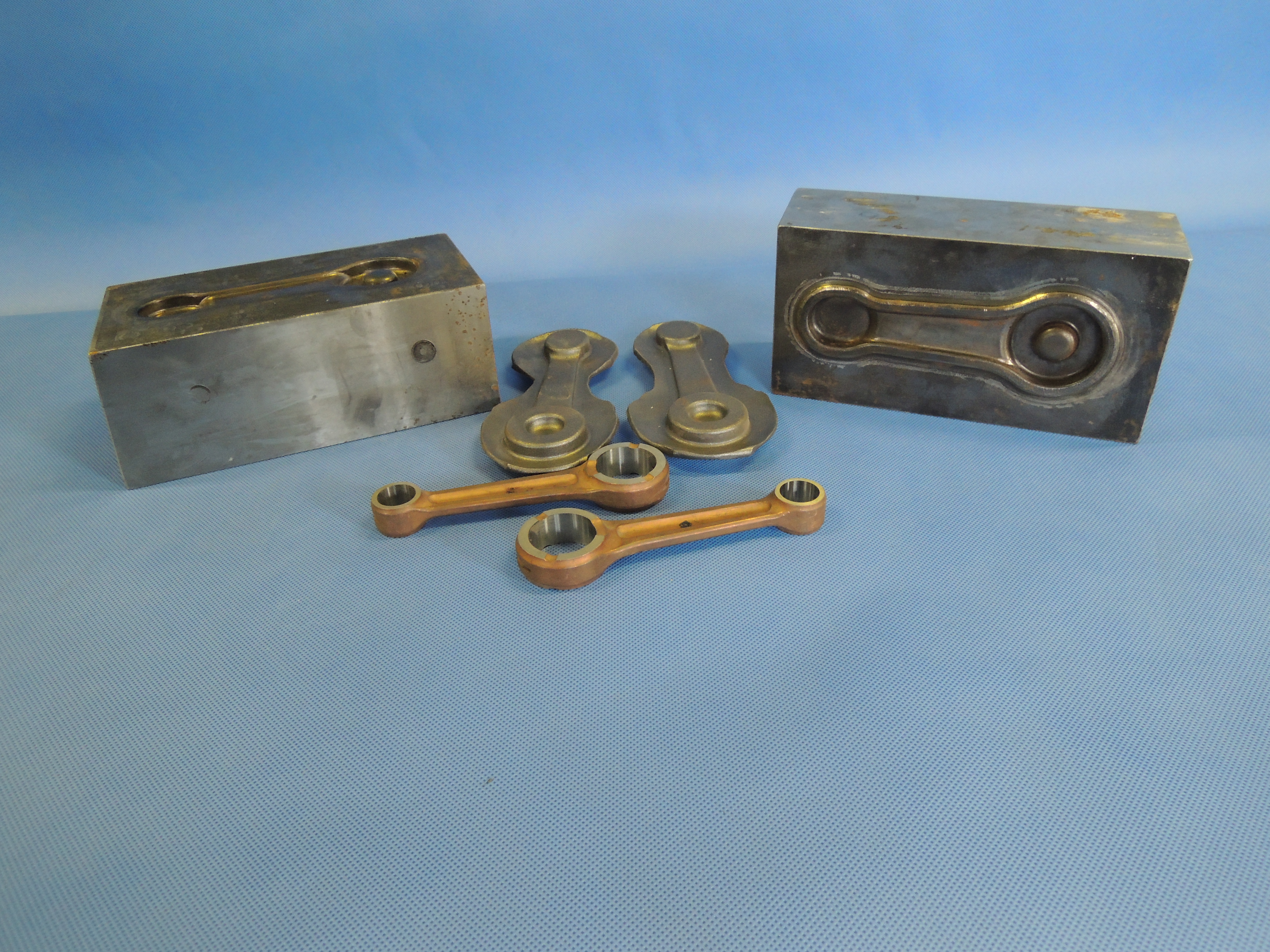

jj taky si dělám ojnice, ale je to do závodního motoru tak nejdřív zápustku ,nechám vykovat ,frézuju ,leštím ,nechávám tepelně zpracovat a pak si je brousím radši sám -mat 16420

RaS píše:tak ono je rozdíl mít nějakého veterána s výkonem 22kw z litru a mít moderní motor kterej může mít z litru běžně 100kw ale taky třeba 3-500kw
jj na veterány odléváme ojnice(podobný 16220) a zatím žádnej problém ,je to nalitý i s číslama :wink:

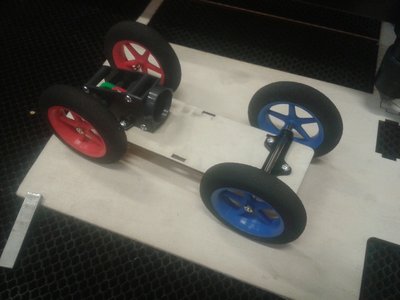

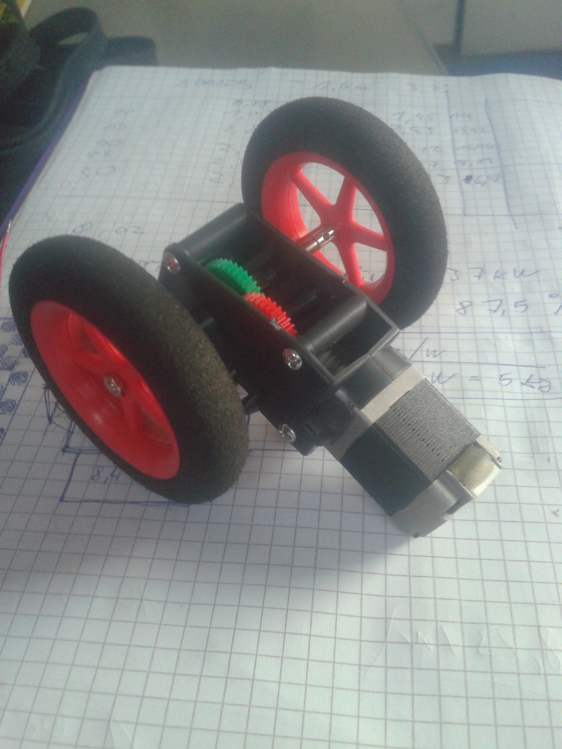

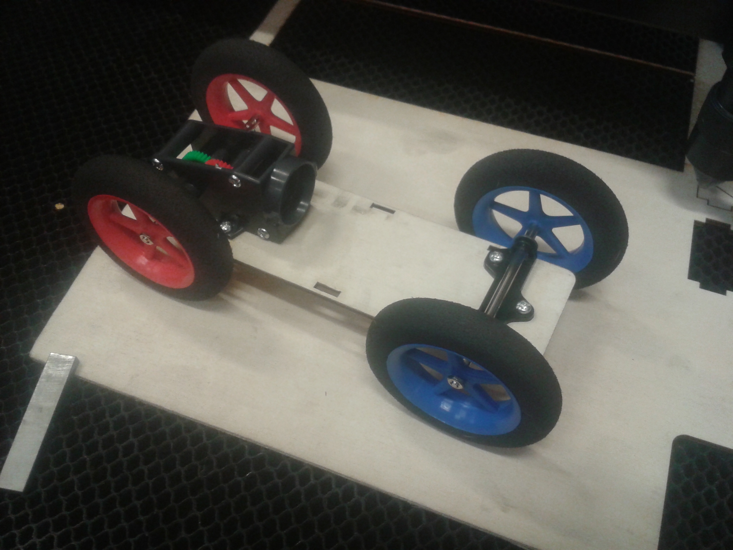

Tak jsem dnes trochu pokročil s robotickým autíčkem
Základ je převodovka , kterou pohání KM. Bohužel je tam dost velký převod (okolo 100ku 1)tak uvidím jak to bude chodit a zda mi to bude stíhat MCU.

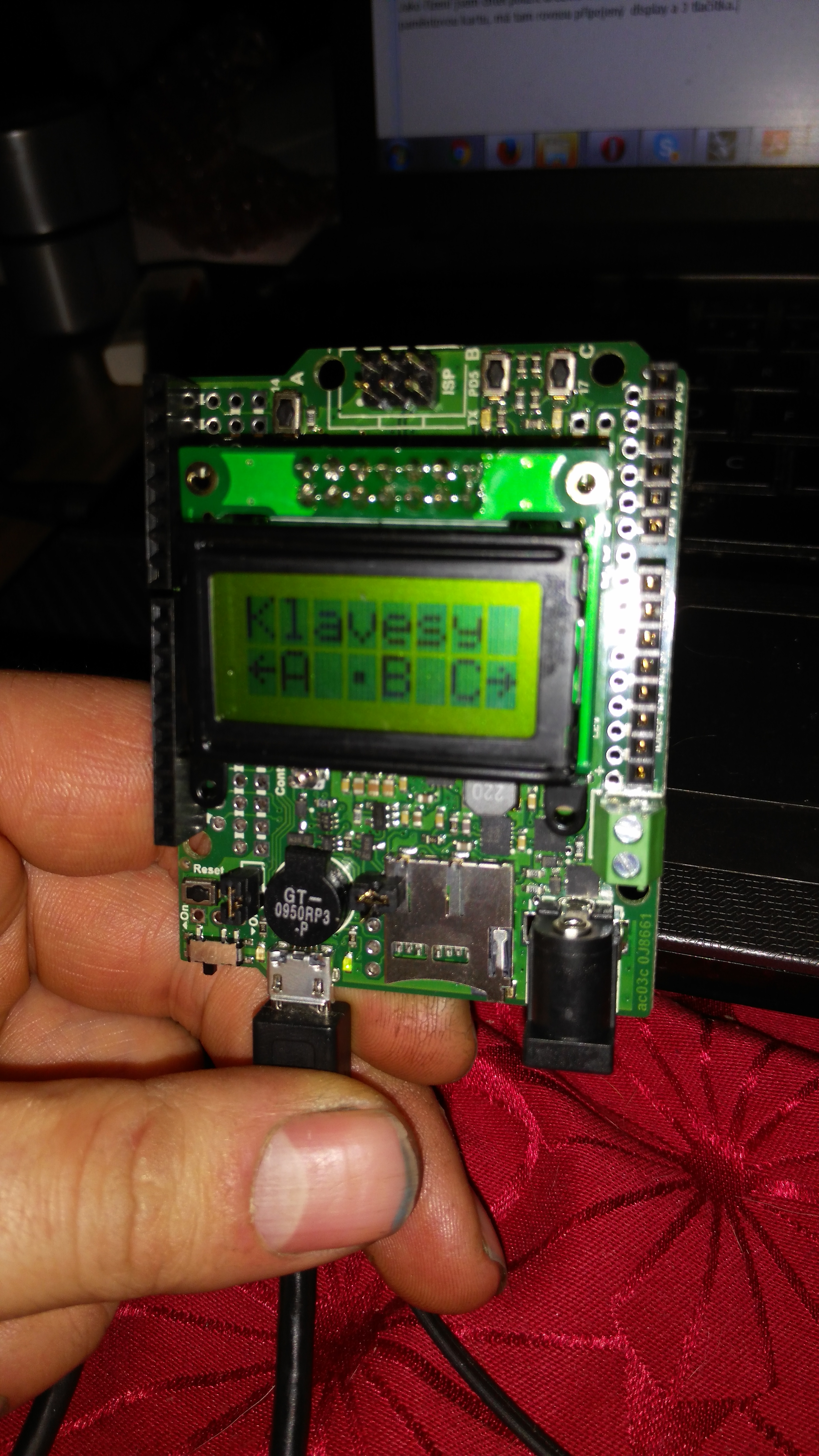

Jako řízení jsem chtěl použít arduino ale nakonec jsem sehnal něco jiného a přitom je to pro stejné osly jako arduino. Výhoda je že na základní desce už je bzučák, slot na paměntovou kartu, má tam rovnou připojený display a 3 tlačítka.
Zadání je pohyb asi 10mm/ 3 vteřiny tak uvidíme, když tak dám větší kola :-). Taky napájení bude asi jen 7V tak jsem zvědavej jak se s tím driver pololu vypořádá.

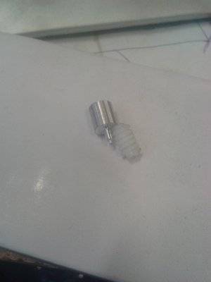

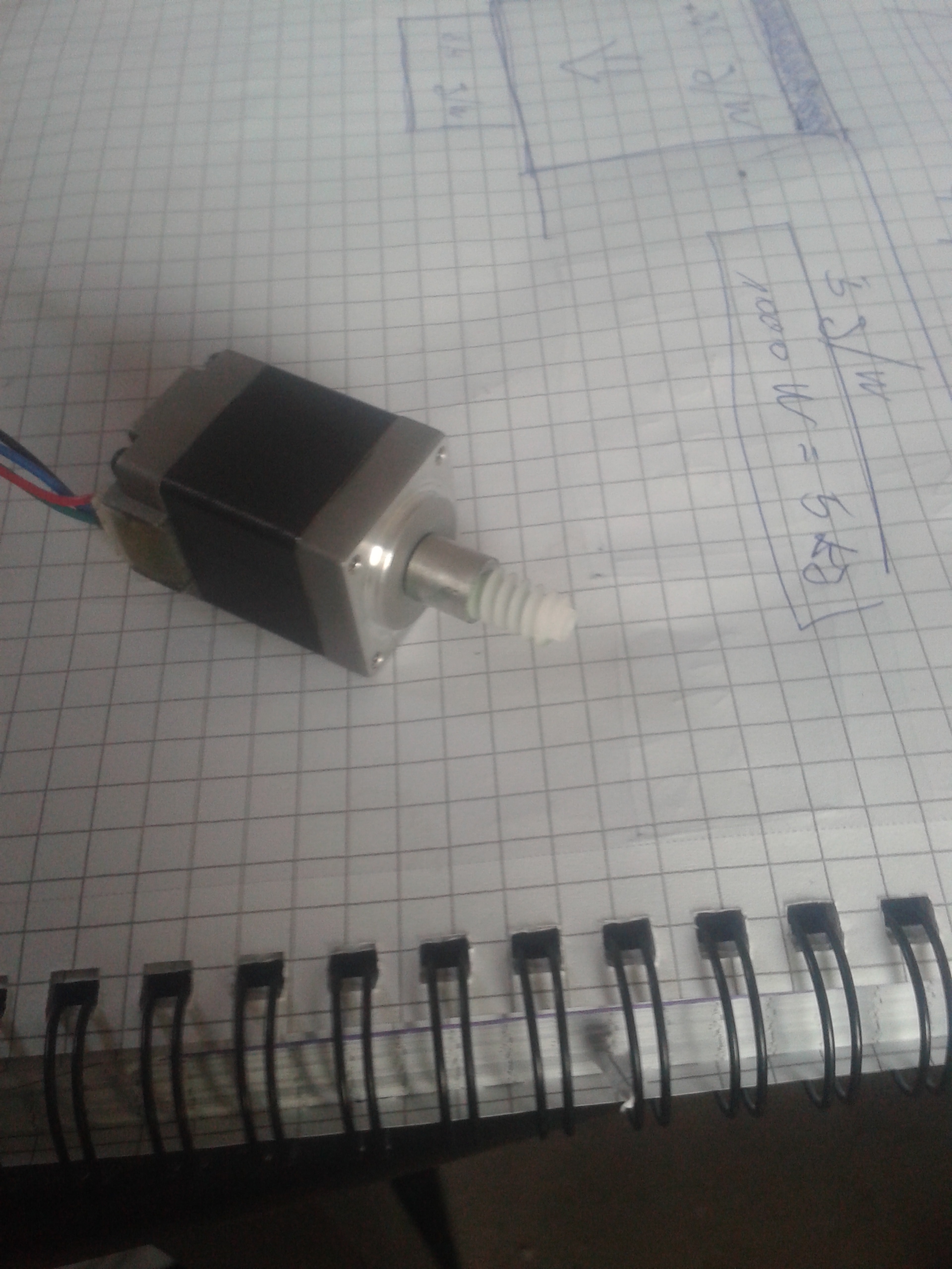

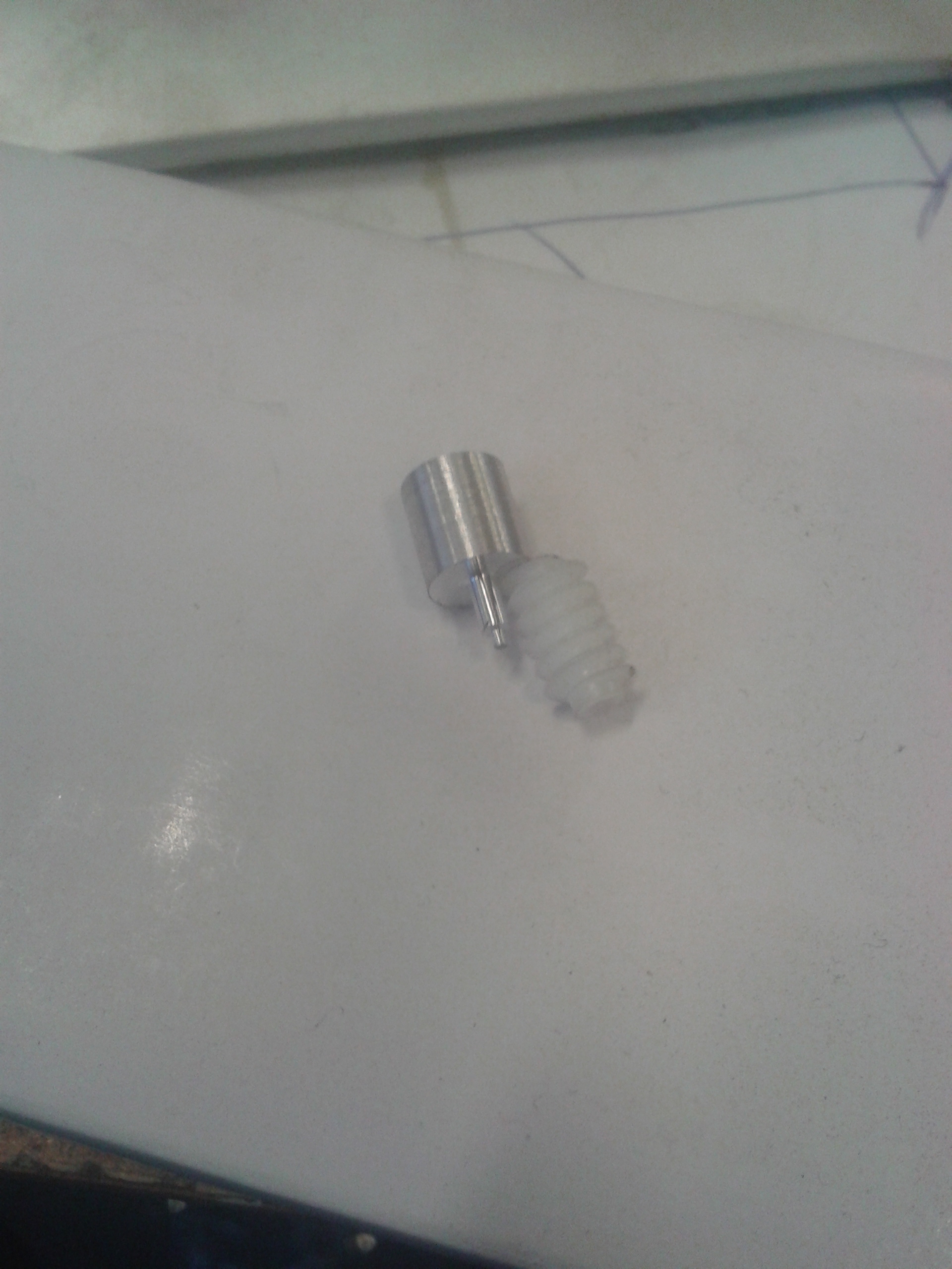

Jediné co mě ted trápí je redukce na šneka. Šnek je dělaný na 2mm hřídel ( má vnitřní průměr asi 1.8) a Km má hřídelku 4mm. Vytočil jsem redukci ale vypadá to že locktite ten plastový pastorek nechytí. Zkusím ještě vteřinák, ale kdyby tu byl někdo kdo by mi udělal takovýto pastorek prodloužený a s dírou na 4mm hřídelku docela by mi to pomohlo.

jova
Příspěvky: 2576
12. 2. 2016, 9:28
Takové šneky dělám běžně :D
Ale nezdá se mi pro tenhle typ převodu moc vhodný.
lubos
Příspěvky: 5145
Registrován: 2. 5. 2007, 3:47
12. 2. 2016, 9:31
Mě taky ne ale nemám čas ani žádný jiný kolečka jak to udělat a tohle sem ve středu objednal a dnes jsem to měl na stole.
Co by jsi potřeboval abych ti oměřil že by jsi mi to udělal? A a jak rychle :-)
Další verzi bych udělal asi normálně jen přes jeden převod a motor uložený podel hřídele. Napřed musím vyzkoušet zda to bude chodit a dělat to co má.
