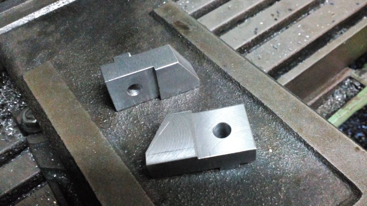

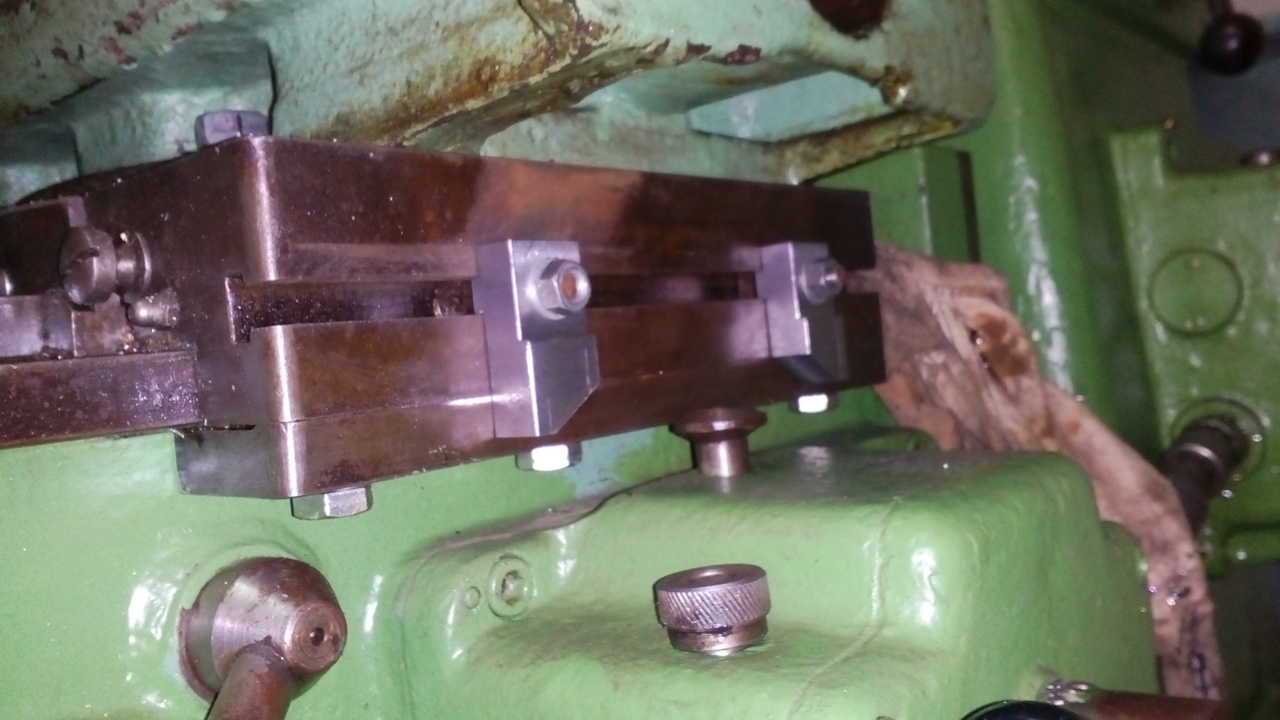

Tak coby soustružník, učím se frézovat ;-)
Dnešní dopoledne a koncové dorazy pro mojí stařičkou Bestřičku.

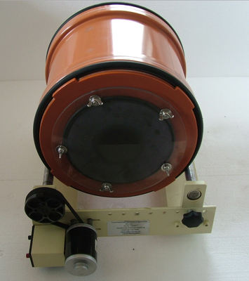

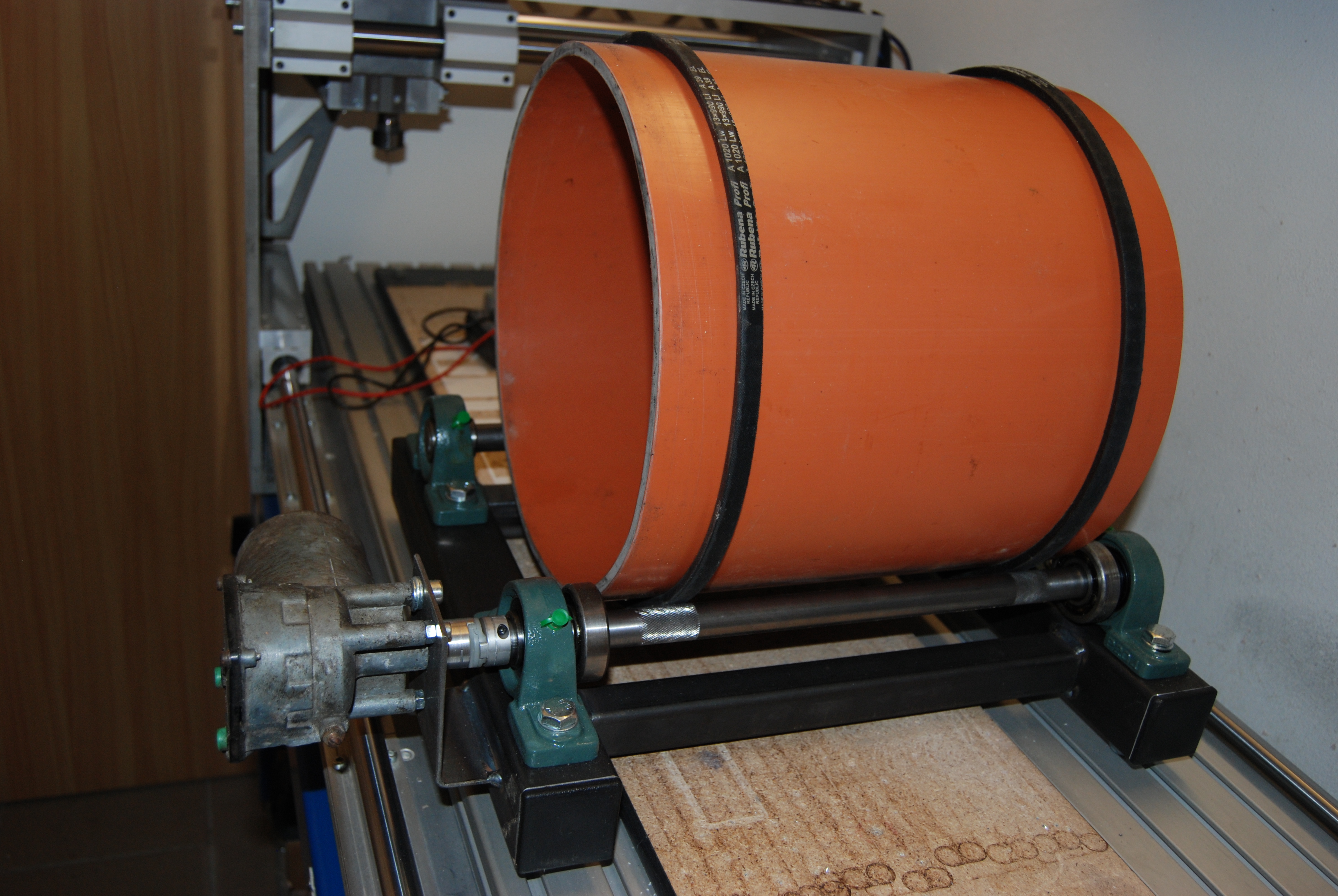

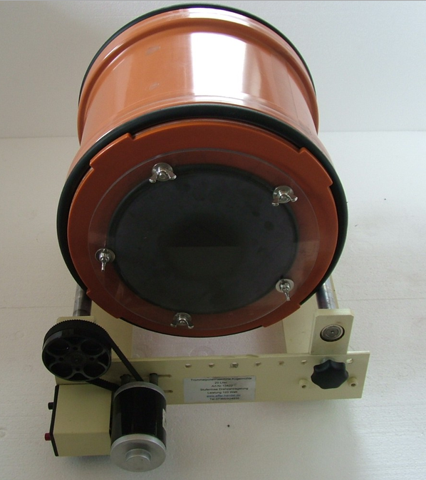

Dneska narychlo ubastlená omílačka. Ještě dodělat boky - nějaký vyndavací - ráno moudřejší večera. Motorek ze stěračů.
Příspěvky: 10269
13. 2. 2016, 4:41
tak ještě gumu dovnitř a vodotěsný špunty abys moh přidat chem. srajdy a je to :wink:

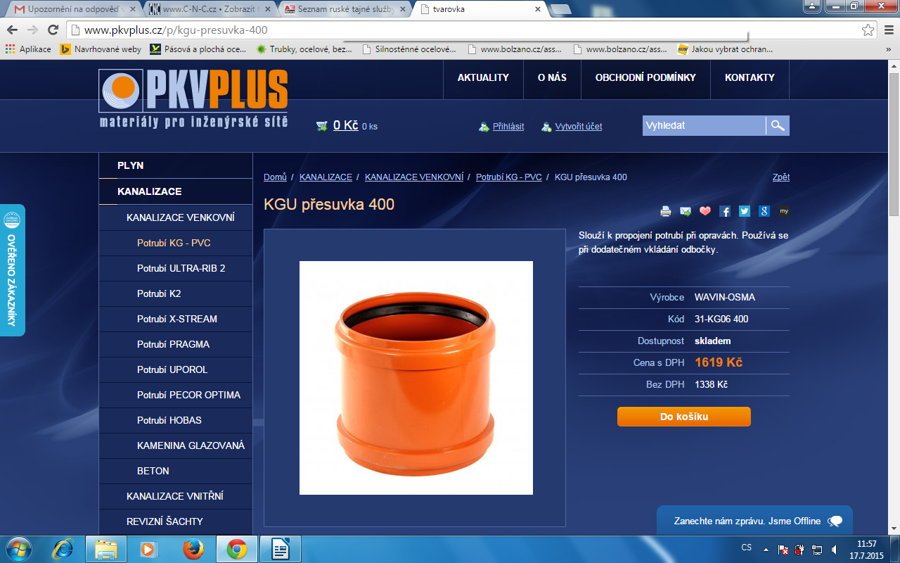

Jaký máš průměr té kanalizační trubky ?
Obsah ?
:D :P
Možná jsi mohl použít KG přesuvku včetně víka ...
Naposledy upravil(a) pavlaxy dne 13. 2. 2016, 5:02, celkem upraveno 1 x.
Příspěvky: 7617
13. 2. 2016, 4:55
a nějaký žebírka dovnitř
takhle holý to bude jenom klouzat po hladký stěně a nebude se to přesypávat a omílat
kanalizační spojka není úplně ideální
originál záslepky drží jako sviň..., nejdou vyndavat
když se stočí aby šly dobře vyndavat tak zase nedrží a vypadávají
musí se jim pomoct nějakým šroubem nebo tak
já mám jedno víko natvrdo a druhý přimačkávám koníkem brusky nakulato, tou to zároveň poháním :D
pavlaxy
Příspěvky: 1885
13. 2. 2016, 5:04
Tady je to jasně vidět že víko je přidané a je na "O"kroužek
:wink:
Dovnitř stačí prošroubovat skrz záslepky-víka závitové tyče a na ně dát gumovou hadici ...luxusně třeba i nerezové
:mrgreen:

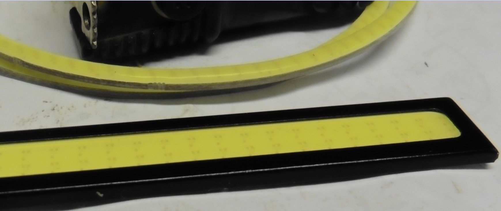

* nedávno se tady řešilo LED osvětlení
... mám tady na stole COB LED (pásky + kroužky 120mm) na 12V - o proti klasickému provedení (s pájenými SMD LED) je to bez SMD + je to zalité nějakou pružnou čirou hmotou - viz. obr. (ta páska je zezadu chlazená AL slabou destičkou)

Trubka je 300mm - měl jsem tady zbytek. Za tu vsuvku jim ty peníze prostě nedam. Boky udělám z překližky a mam tady gumu 2mm tak bude vnitřek vylepenej. Se žebrama se počítá. Jen nevim jestli je lepší tam ty žebra dávat kolmo, nebo trochu naštorc po směru točení.

ja tam měl řebra kolmo ,ale pak jsem je vyhodil , dělalo to kravál . nechal jsem tam jenom zašroubované M8 šrouby a jelo to vpohodě. 4 řady po cca 5cm od sebe.
zvenku jsem měl nalepené pasky gumy, aby to mělo lepší zaběr a neprokluzovalo. to ale dělalo občas problémy , odlepovalo se to . tak jsem nakonec na válce udělal drážky a natahnul do nich O kroužky. to už bylo vpohodě.
